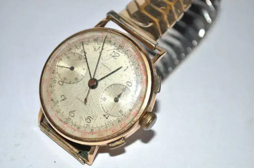

Hola. Este es mi primer post y espero que alguno de los foreros pueda aclarar mis dudas, ya que no he encontrado información buscando por los foros. Se refiere a un reloj cronógrafo de mi abuelo, de la marca Valona. Tampoco he hallado información por la Red. Si alguien tiene referencias de él le estaré muy agradecido. Saludos y enhorabuena por el foro !!
Hola Santiago , es importante que muestres alguna foto del movimiento y más si se trata de un crono.
Bienvenido.

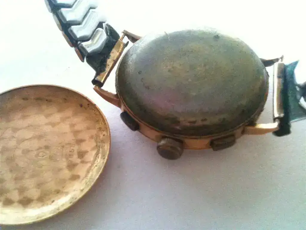

Hola, Tempus157. Gracias por responder. Lamentablemente sólo he acertado a quitar la tapa de atrás, pero ignoro como extraer la tapa interior para acceder a la maquinaria. Adjunto foto
Pudistes quitar la tapa de oro que es más facíl , la siguiente es de metal y lo haces con una pequeña navaja o similar.
La introduces en el filo de la tapa (en el lado contrario a la corona y pulsadores) , con cuidado haces palanca " voila "

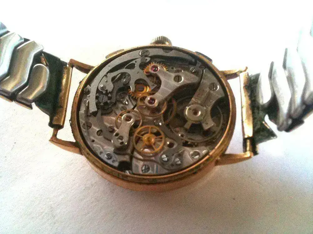

Gracias, Tempus. El vídeo me ha ido bien. Esto es lo que había dentro
Buen día Santiago; las fábricas de estas máquinas de chronografos se las vendían a cientos de comerciantes que las ensamblaban en distintos tipos de caja.
Es muy factible que la suya - lleve un calibre Landeron 48/51 y le sugiero tener mucho cuidado al tratar de abrir. La puede llevar a un relojero para que él lo haga y usted le toma unas fotos.
Estas máquinas cal. Landeron - fueron fabricadas por millones, eran buenas - fiables y durables.
Un saludo y cuidado los dedos!!! Luis desde Argentina
Fantastico crono..muy bonito y con un buen movimiento que no se identificar por desconocimiento...pero eh...lleva rueda de pilares amigo....que no es poco....enhorabuena.
Gracias, ELRELOJ por los comentarios, aunque has llegado tarde 🙂. SABBATHSTONES, gracias también por la información. Desconozco la importancia de la "rueda de pilares" que mencionas. Lo cierto es que le di cuerda y funciona, y debía llevar parado más de cuarenta!!
Buen día Santiago; disculpemé, no ví la foto de la máquina. El suyo parece ser un calibre mas viejito - el Landeron 52. Excelente máquina. Saludos, Luis desde Argentina
Buen día y bienvenido Santiago; un poco tarde ... es que el calibre me está engañando un poco.
Un saludo y gracias. Luis desde Argentina

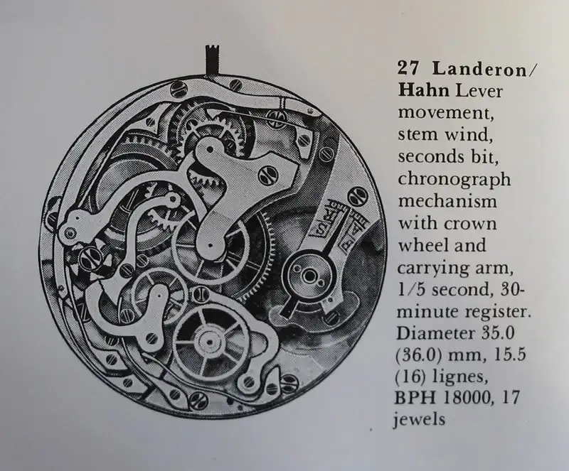

Muy buen reloj Santiago , creo que el cal. es un Landeron 27 muy raro.

Buen día tempus; este chrono es de un Landeron viejito y como existen varios muy parecidos me confunde un poco. El calibre Landeron 27 no existe - existe el Lemania 27-pero este no es.
Gracias maestro por la explicación , es un placer.
Buen día tempus; el número 27 que se ve en esa foto no es el calibre sino que es el número de la foto y tampoco es esa máquina - esa es muy diferente.
Un saludo, Luis desde Argentina
Eso digo yo, la foto que has puesto del calibre no tiene rueda de pilares y por tanto no pertenece a este reloj. Saludos.:ok::.
Perdón, no me había fijado lo suficiente y en efecto, tiene rueda de pilares. Siento la confusión. Saludos.:ok::.
La del amigo Santiago puede ser un Landeron 52 ???
Si no muy parecida.
Buen día tempus; el 52 (año 1945) es el que mas se parece. Como le reemplazaron la palanca con un alhambre (al chrono de Santiago) - confunde un poco. La gran ayuda que se precisa, es la medida de la máquina y una foto sin el cuadrante. Un saludo. Luis desde Argentina
