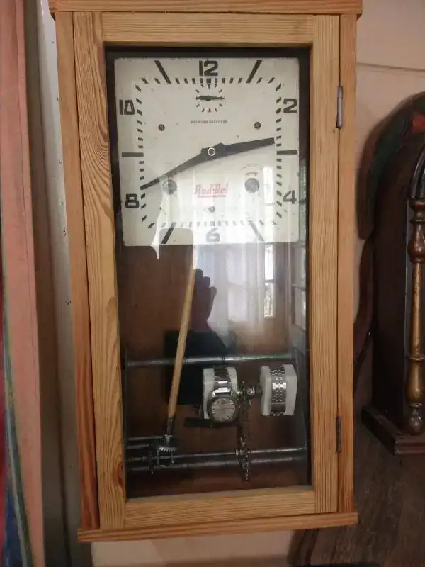

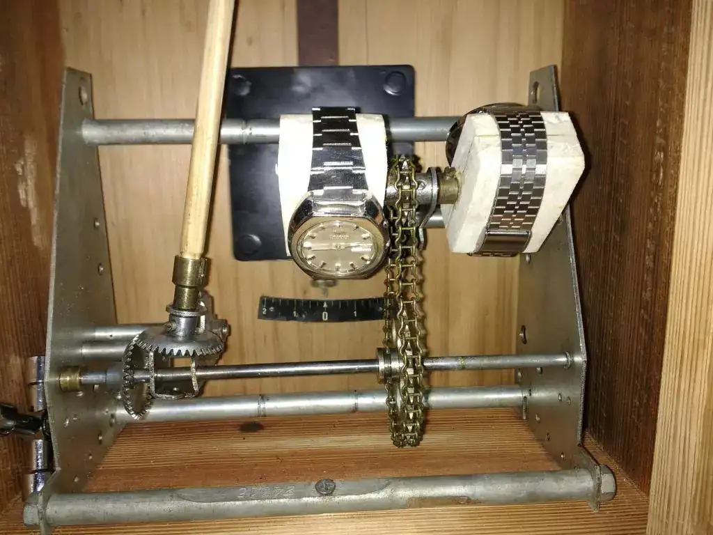

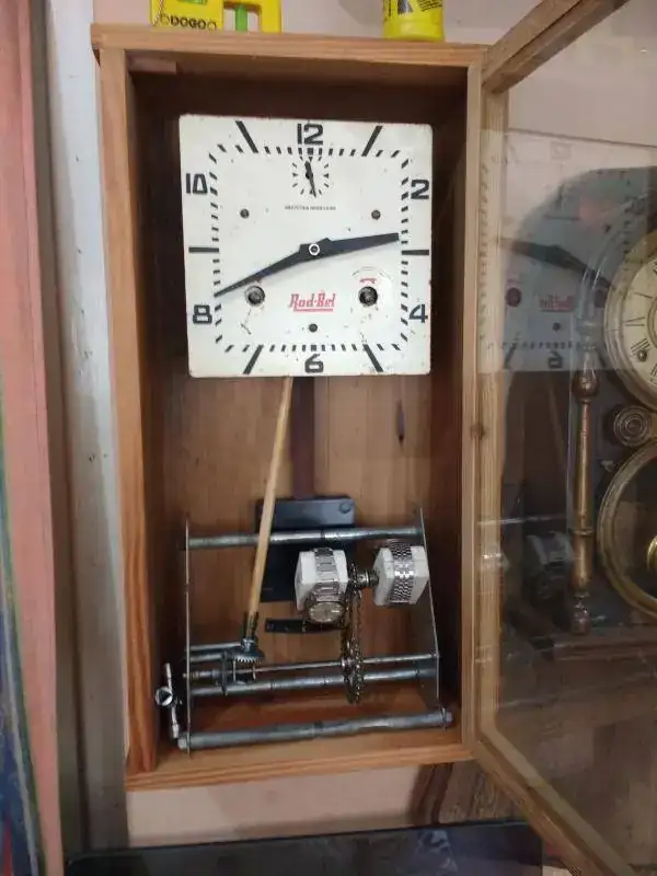

​ IMG_20160522_144247442.webpIMG_20160522_144300446.webpIMG_20160522_144311396.webp​
Curioso. Disculpa mi ignorancia a ver si puedes aclararme el tema. Es una modificación sobre el reloj original al que se le ha montado el sistema de transmisión para girar los relojes o es un diseño original?
Genial, falta ver como genera el movimiento circular en la caja. ¿A que rueda lo has conectado?
Lo he abierto por curiosidad y la verdad es bastante curioso. :clap:
Para mí que se mueve solo cuando le das cuerda.
Hola : Es una idea en desarrollo o experimental, aprovechando la buena potencia del reloj tarjetero.
Esta conectado al eje minutero que seria lo original del reloj y estoy viendo en mejorar le movimiento de los relojitos.
Eureka!! Menudo invento
Vaya !! Menudo watchwinder te has agraciado
