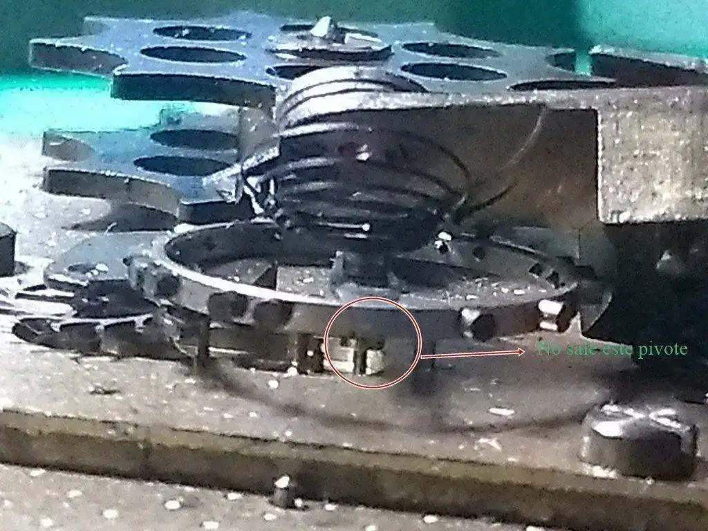

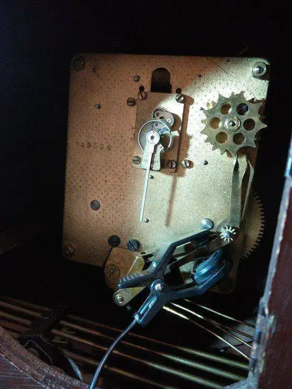

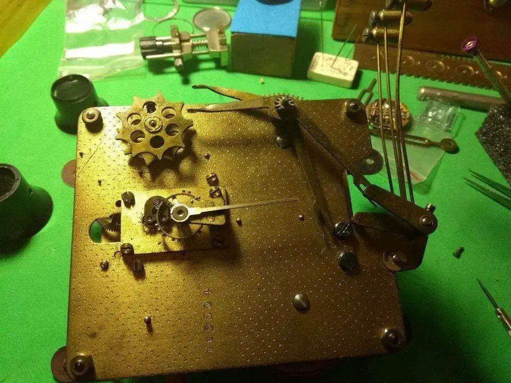

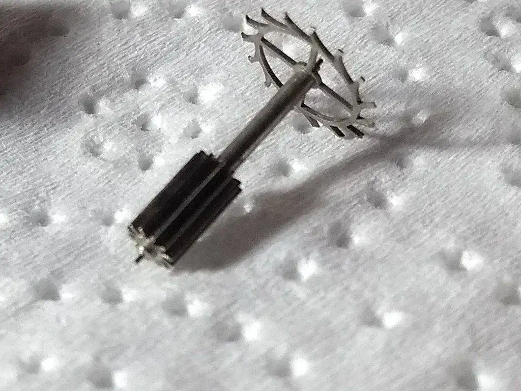

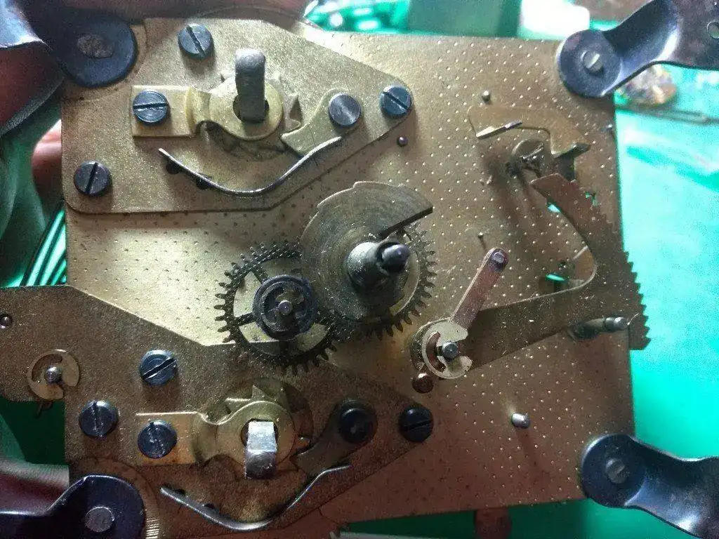

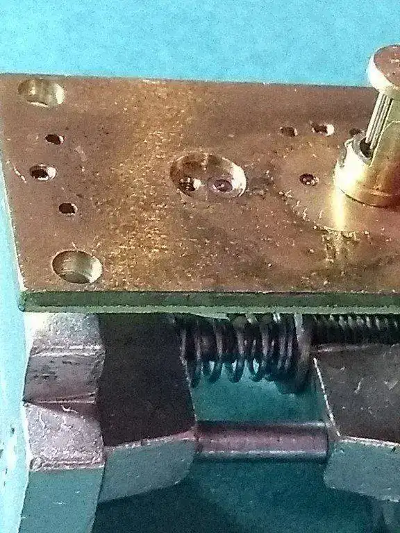

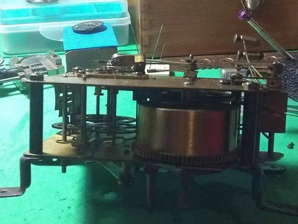

Buenas a todos , no se si es el lugar apropriado si no fuera pido al señor moderador lo traslade al lugar que corresponda . Bien el caso es que compre en un remate este lindo reloj Silco y quiero desarmarlo para limpiar y aceitar pero el caso es que no puedo sacar el volante , el puente sale y el pivote se desencaja fácil del mismo pero el pivote inferior no sale de la platina y no quireo forzar , si pueden ayudar agradesco. IMG_20180308_142612235~1.webpIMG_20180308_142731674~1.webpIMG_20180307_205316054~1.webpIMG_20180307_205504081~1.webpIMG_20180307_205522676~1.webpPivote novo.webp

Saca la platina completa que lleva el volante con el escape y una vez fuera aflojas un poco el puente y por la otra cara de la platina base con un un palillo lo empujas con suavidad hasta sacarlo
Yo meteria en agua calentita (no hirviendo) y cualquier desengrasante TODO el mecanismo.
Debe tener una buena costra de oxido y aceite seco para haber pegado el volante a la platina...
Alberto.
voy a retirar la platina y si veo que se resiste aun enpujando el pivote le pondre em um banho para aflojar la mugre , que debe tener bastante ya que funciona pero su amplitud es bajisima , otra pregunta , que aceite sería el adecuado de entre los que dispongo para los relojes de pulso que habitualmente reviso , Moebius: HP500 , HP1300, 9010 ,9020, 9030, 9415, grasa 8201 es lo que dispongo para relojería y como no meto mucha mano em estos grandes no quiero invertir em aceites mas específicos , para lavarlo e pensado em gasolina y pincel .Por ahora es esto , medida que lo desarme ire postando aqui .

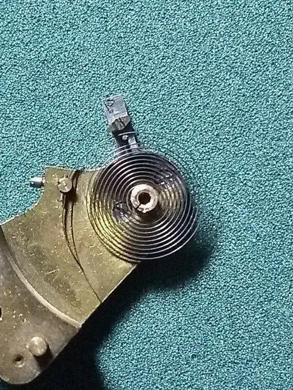

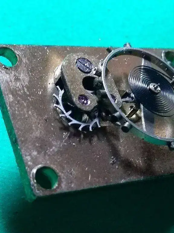

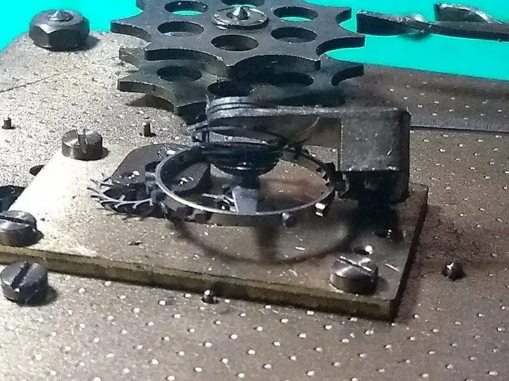

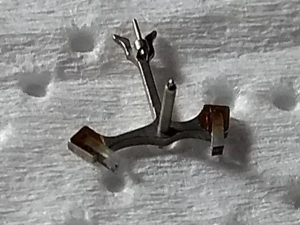

Buen día a todos . Bien , pude sacar el volante después de sacar la platina , empujando del pivote no salió y no me animé a hacer mucha fuerza con la aguja , pero con la platina fuera fue más fácil de sujetar y pude agarrar con dos dedos el volante y estirando y girando con mucho cuidado salió . El reloj ya está funcionando después de lavado y lubricado , también aproveche para regular la sonería que no estaba funcionando a contento . Aquí algunas fotos y muchas gracias a todos que ayudaron
La platina fuera com su órgano regulador

aqui se pude ver la punta del pivote renegado .

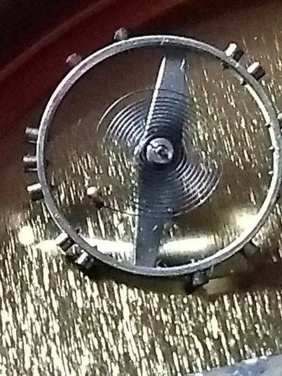

por fin salio y pude verse uma pequña deformación em la última vuelta del espiral
Com el espiral fuera ya com la vuelta enderesada y centrado de virola com el rubí

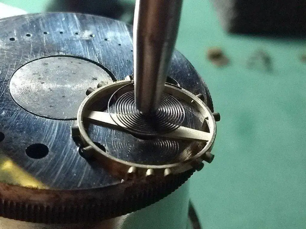

recolocando el espiral
Ya pronto com el volante girando alegremente y contrlandolo com el biburo , hasta aquie llegue , gracias por leer , cordial saludo .
