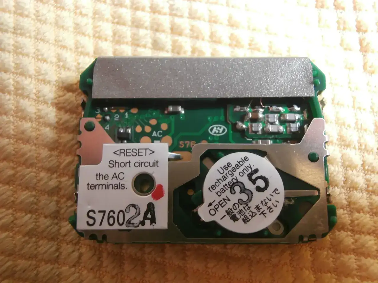

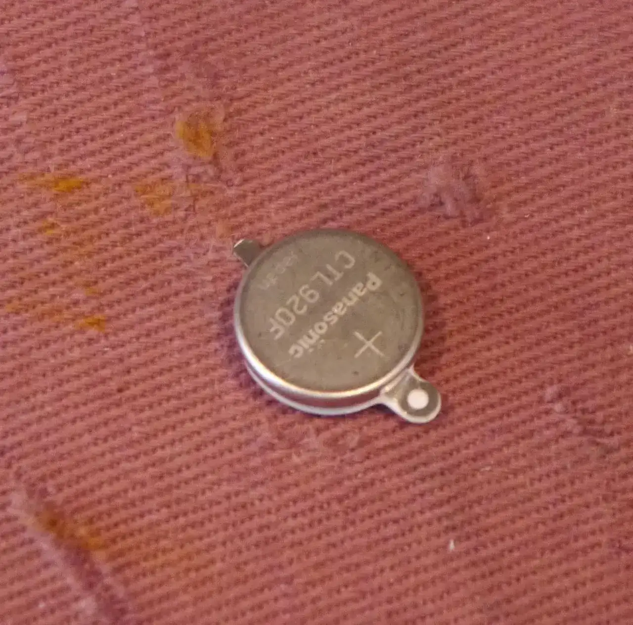

No lo intentes hacer tu, ya que aunque porta una batería común a muchos G-Shock (Panasonic CTL920F) la misma lleva soldada una placa sin la cual no funcionará en el SBPG001. El respuesto específico de Seiko con la susodicha placa es imposible de conseguir aquí.
Es esta:
Y aquí el módulo:

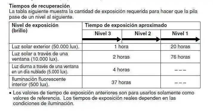

De hecho esto es lo que se indica en el manual
Donde Nivel 1 es el nivel de carga operativo, el Nivel 2 es modo de ligero letargo y el Nivel 3 es el modo de letargo.
Si te fijas desde modo de letargo solamentente es capaz de pasar a Nivel 1 por carga con luz solar

Pues no se que decir, pero en mi caso el manual me indica que la carga completa se produciría después de 20 h de exposición a luz fuerte del sol, que temiendo en cuenta que la mayor parte del tiempo se pasa en lugares cerrados y cuando se está en el exterior la manga puede tapar el reloj, creo se se puede traducir en varias semanas
