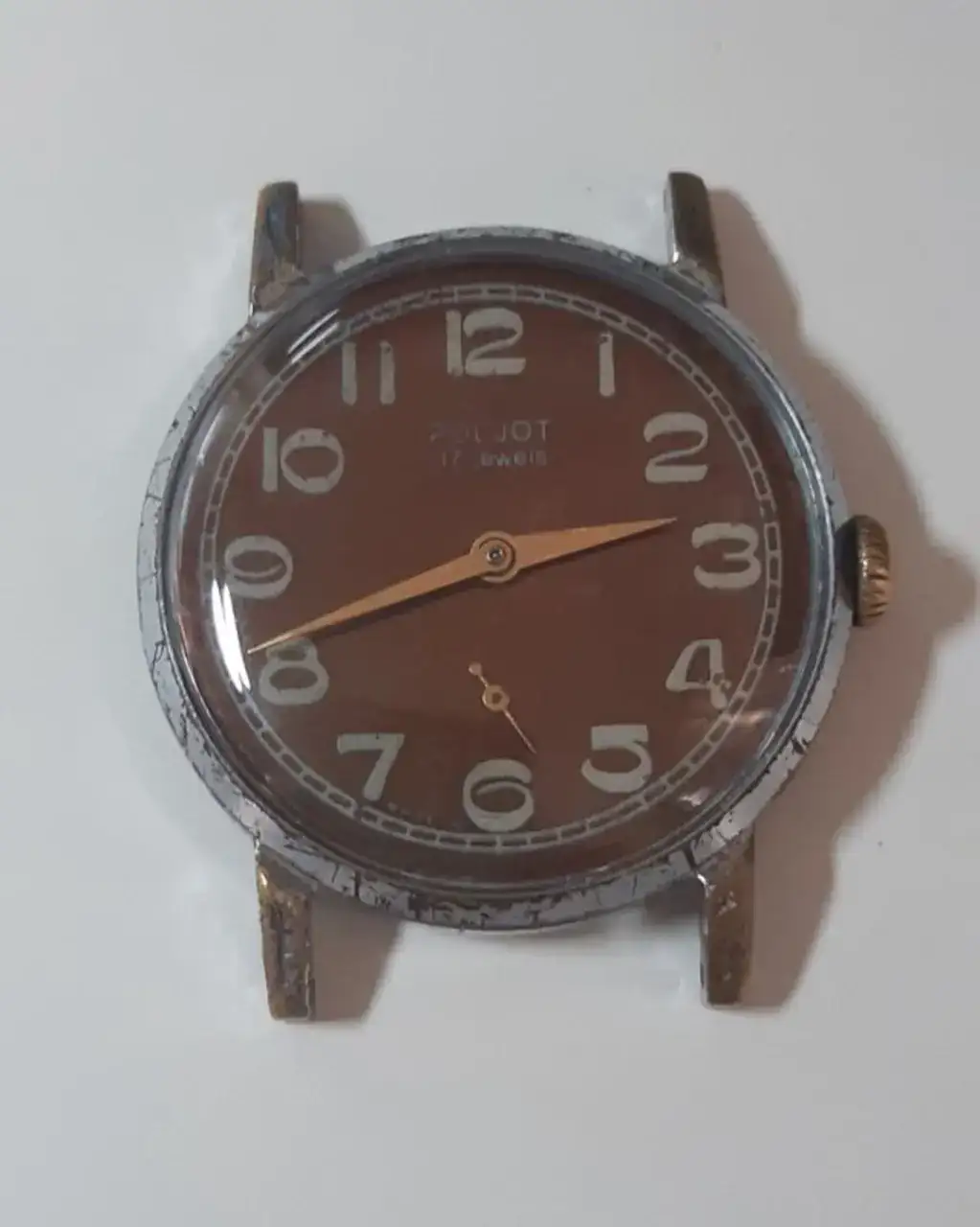

Hola a todos,
Me estreno en este foro y en la relojería con la adquisición de un reloj ruso antiguo (adjunto fotografía). Se trata de un Poljot con movimiento mecánico manual, y según el vendedor es contemporáneo a la URSS.
Me gustaría descubrir qué modelo es y si realmente es de este momento histórico. Gracias de antemano por la atención. Un saludo!

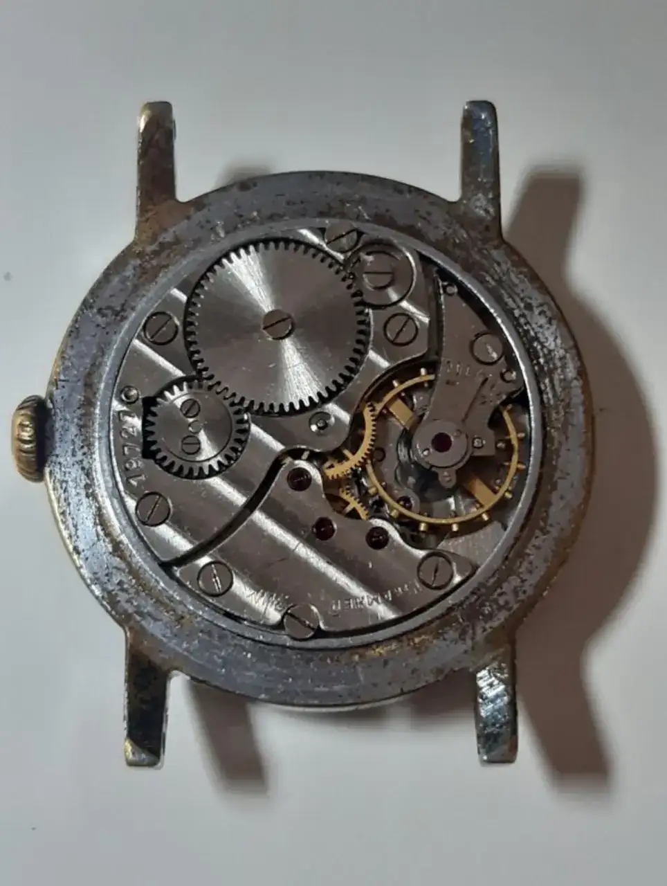

Calibre ZiM 2602 15 rubis , en esfera pone 17 , no tiene valor historico , es de gama mas baja de relojes sovieticos .
Esfera es pintada o es de otro calibre
Reacciones: KIKEMORGAN y albertorblan

El reloj es de la marca Poljot, el 2602 fue el modelo más fabricado de movimiento de la era soviética, prácticamente desde los 50 a los 90-2000. Cuanto más antiguo, de mejor calidad.
Puede ser de los 70-80 más menos. Por el tipo de dial.

Yo de relojes rusos no entiendo nada, pero está muy claro que el reloj es un franken. No sé qué es lo que sobra o lo que falta, pero es evidente, como ya ha comentado @stepona555, que hay una contradicción entre la máquina y el dial en cuanto al número de rubíes, además de que es una esfera para segundero central a la que se le ha hecho un orificio para adaptar la aguja de segundos del calibre.
Una más de las tantas ñapas que se hacen con los relojes en los países del este.

No, este reloj no es un Poljot, es un ZIm con una esfera de Poljot. Por 10e y si funciona bien poco más se puede pedir...

Huy pos si pone zim en el movimiento abajo al revés no?
