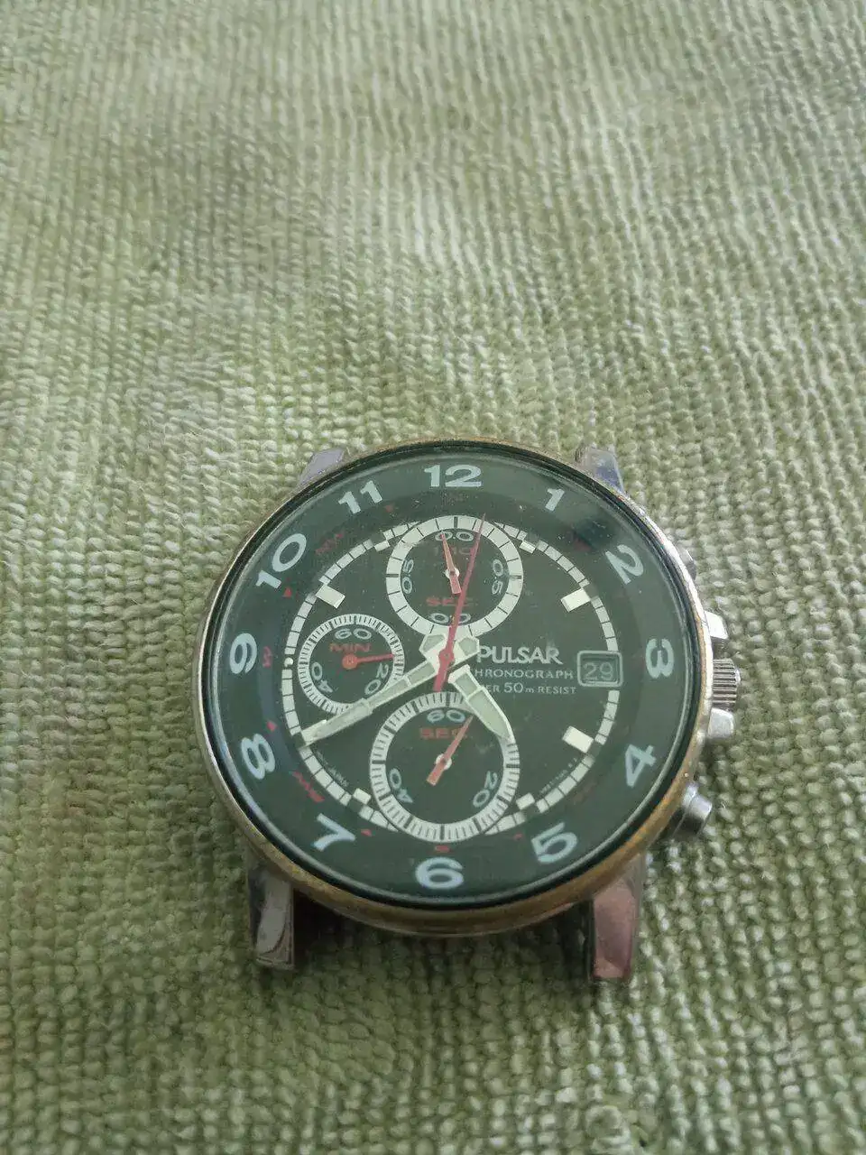

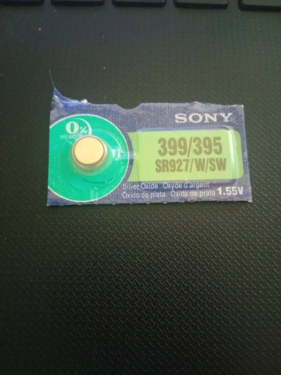

Hola. Hace mucho le regalé a mi hijo un reloj Pulsar, que llevaba bastante tiempo sin usar. Lo he rescatado para ponerle pila, pero no funciona. Al ponerlo sobre el desmagnetizador ruedan todas sus manecillas. ¿Esto quiere decir algo favorable, o simplemente eso, que ruedan las manecillas? La pila que le he puesto es la que pongo en la foto. ¿Debería usar otra?. ¿Alguna otra cosa que mirar?. Aunque no se trata de un reloj valioso desde el punto de vista monetario, me gustaría conservarlo.
Gracias por vuestra atención.

Gracias eryerba. Puse esa foto por error (también probé esa pila, pero es más gruesa). En realidad, la foto que quería haber puesto es de la 371 o SR920SW (no sé si la 370 también es SR920SW). En cualquier caso, no funcionó ni con la 399 ni con la 371.

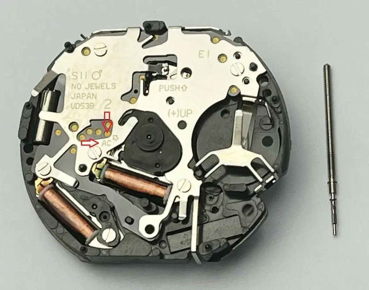

Haz un AC, con las puntas de una pinzas metálicas, sobre las dos flechas marcado, masa y circuito.
Reacciones: Alfredo BRB, eryerba y Furry
¿Con la pila puesta o sin ella?

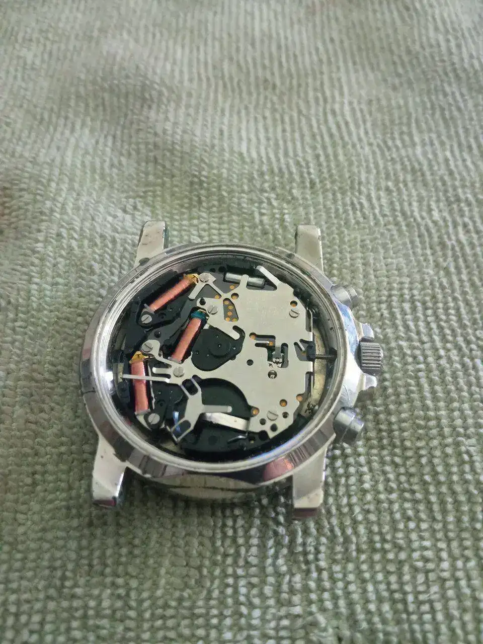

Pues lo he probado con la pila puesta, y cada vez que le doy se mueve el segundero, volviéndose a parar.
Si haciendo el AC, con la pila puesta no llega arrancar, habría que probar el arranque por el sistema turbo, que no es otro que, ir acercando el reloj poco a poco a un desimanador de relojes, o de herramientas, hasta que observemos que las agujas giran como alma que lleva el diablo, este proceso tiene riesgos, si las bobinas están debilitadas, por humedad, el desimanador es muy potente se corre el riesgo de fundir las bobinas.
El turbo es el único sistema que encontré para arrancar los Swacht, tras el cambio de pila.
Si el turbo no funciona habría que hacerle una revisión al mecanismo, aunque los mecanismos de cuarzo no se suelen engrasar, de fábrica algunos sueles aceitarlos, y el aceite con el tiempo se reseca frenando los engranajes.
También he visto que presionando el pulsador superior, funciona la esfera de las 6.
El indicador de las 6 son los segundos del cronógrafo, y el indicador de las 9 de los minutos, y combinado cono los pulsadores podremos cronometrar tiempos menores a una hora.
He acercado el reloj al desmagnetizador y ruedan todas las manecillas, pero al retirarlo, se para.

Por cierto, ¿qué significan las siglas AC?​
De todas formas, muchas gracias por tu ayuda.
Pues no sabría decirte, son de esas informaciones, que los fabricantes nos negaban todo tipo de información a los técnicos, y que tuvimos que descubrir a base de palos, y talonario, recuerdo que en los inicios de los relojes a pilas en más de una ocasión tras cambiar la pila me toco recurrir al servicio técnico, y pagar por hacer un AC, AR, o RESET, que no es otra cosa que reiniciar el circuito para una nueva programación, algo habitual hoy día con los coches, se enciende una luz y te acojona y te ves obligado a llevarlo al taller a reiniciar, en fin un negocio.
