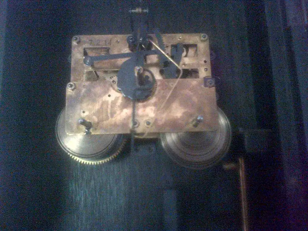

hola amigos de este buen foro tengo un problema me regalaron un reloj de pared de cuerda el cual cuando quise poner en marcha este al cabo de unos segundos o casi el minuto se detenia el pendulo me gustaria que me aconsejaran que puedo hacer en este caso aca les dejo una foto de la maquinaria la cual es sensilla
Hola Josegaby, todo apunta a que el ancora se ha desviado de su centro posicional, debes volver a ajustarla forzando y moviendo el vastago o tenedor de esta hacia el lado que corresponda
seguramente sea el problema de nivelación
