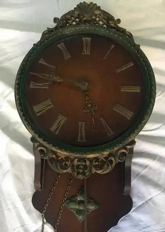

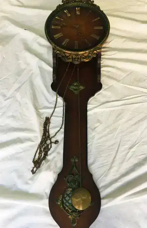

Hola a tod@s,
Alguien sabe algo de informacion sobre este reloj.
Gracias. IMG_20191130_102122.webpIMG_20191130_102038.webpIMG_20191130_102100.webp

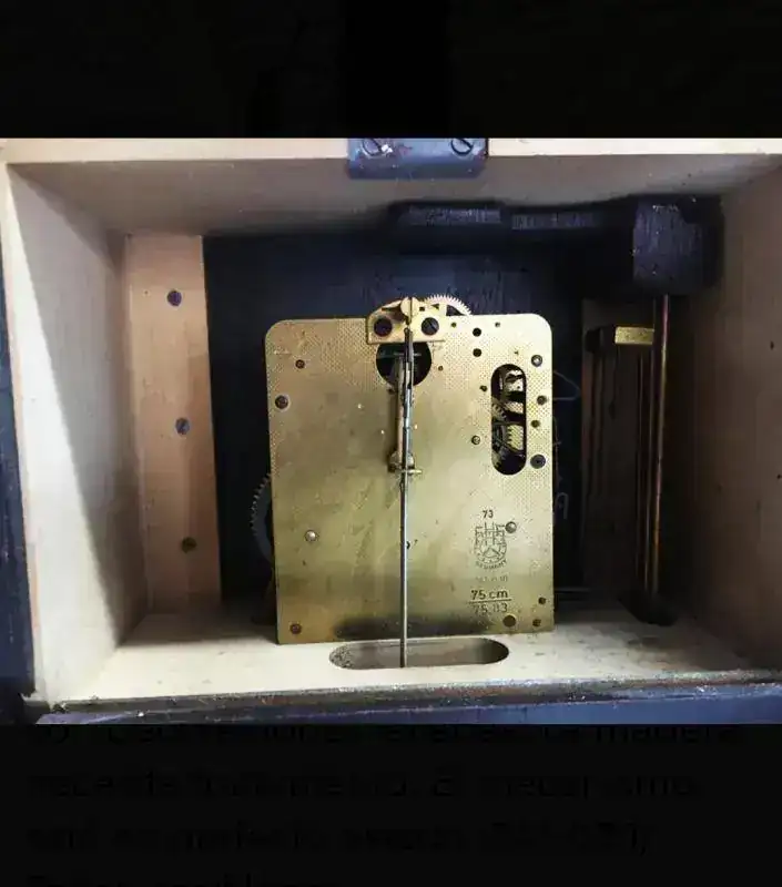

Buenos días.
La información la tienes grabada en la platina que muestras en la ultima foto.
73 = Año de fabricación de la maquina = año 1973
FHS = Franz Hermle & sohn = fabricante
261-030 = Referencia de la máquina
75 cm. = Largo del péndulo
75,83 = Oscilaciones del péndulo por minuto
Espero haberte ayudado.
