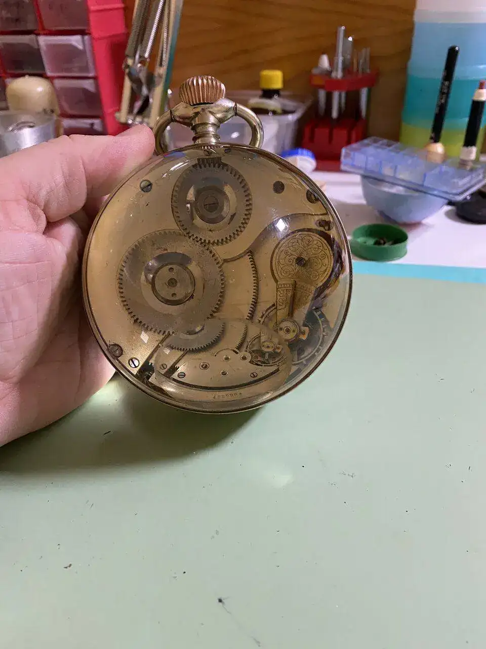

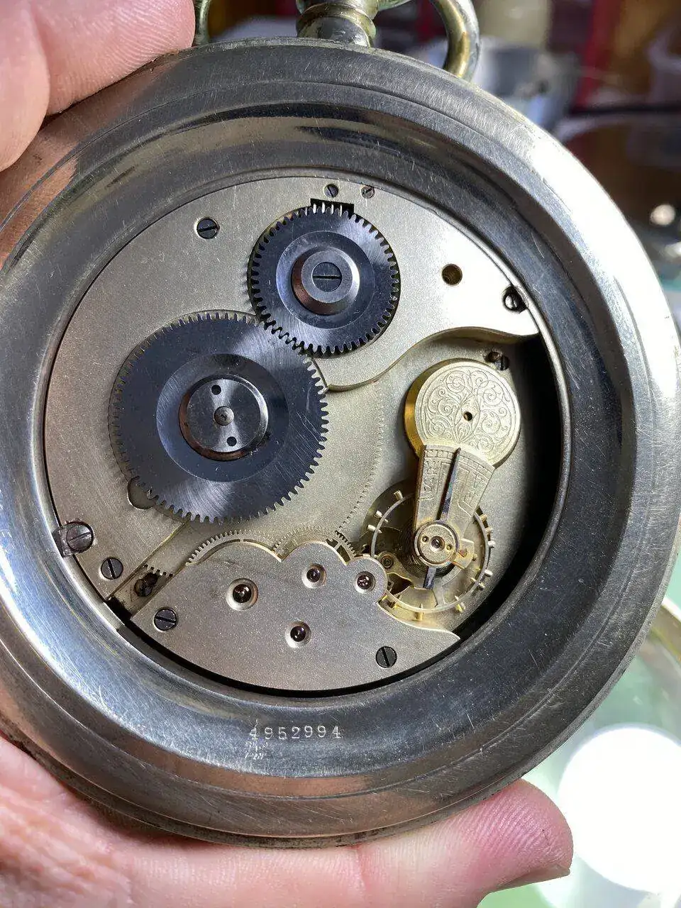

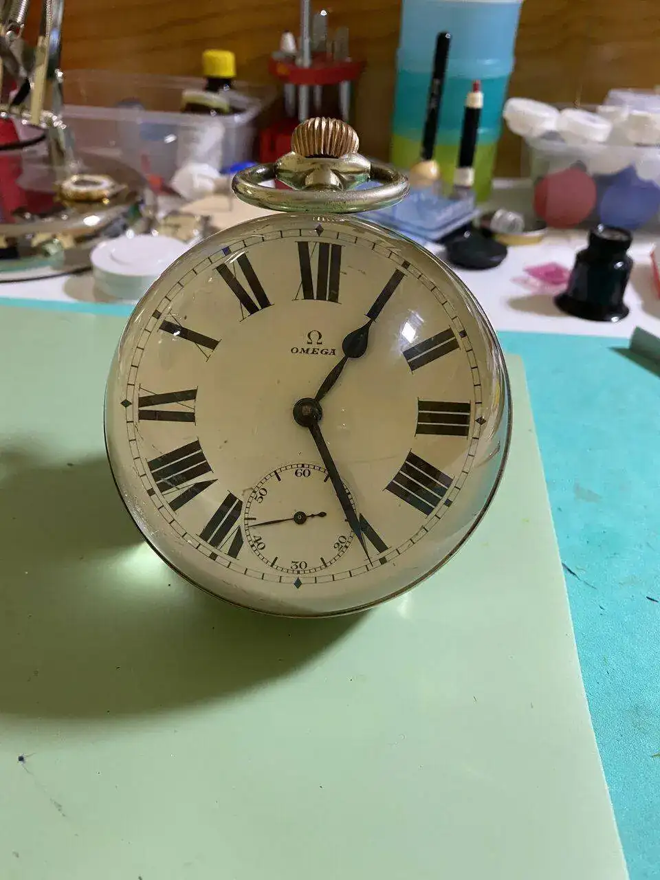

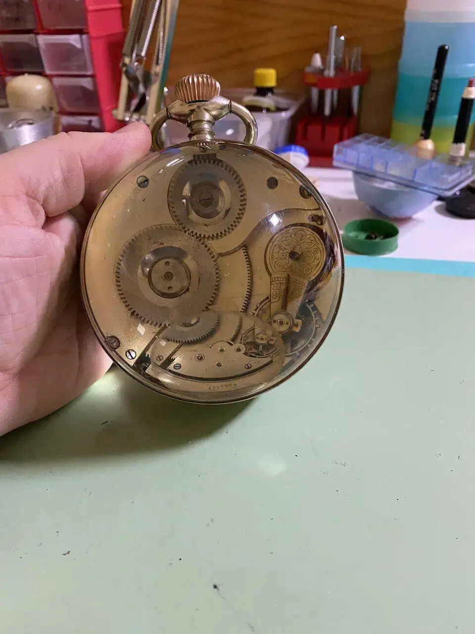

Alguien conoce este reloj? Y sabe si es original? Tengo el eje de volante partido y no se como buscarlo. Es de sobremesa

parece un calibre 30''' 8-D L 15 rubíes de omega. produccion comenzó hacia 1894. ni idea donde podrias encontrar el eje...
Reacciones: Cantabruca
Como te ha comentado @allepunta, es un calibre Omega 30"' 8 días L 15 jewels.
En internet poniendo la referencia del calibre igual encuentras repuestos, aunque no será fácil.
La esfera está en un estupendo estado.
Suerte en la busqueda.

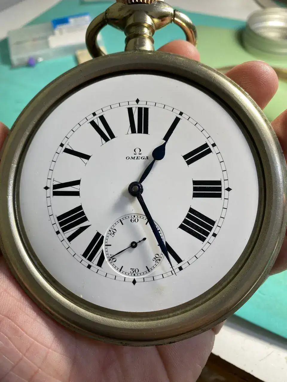

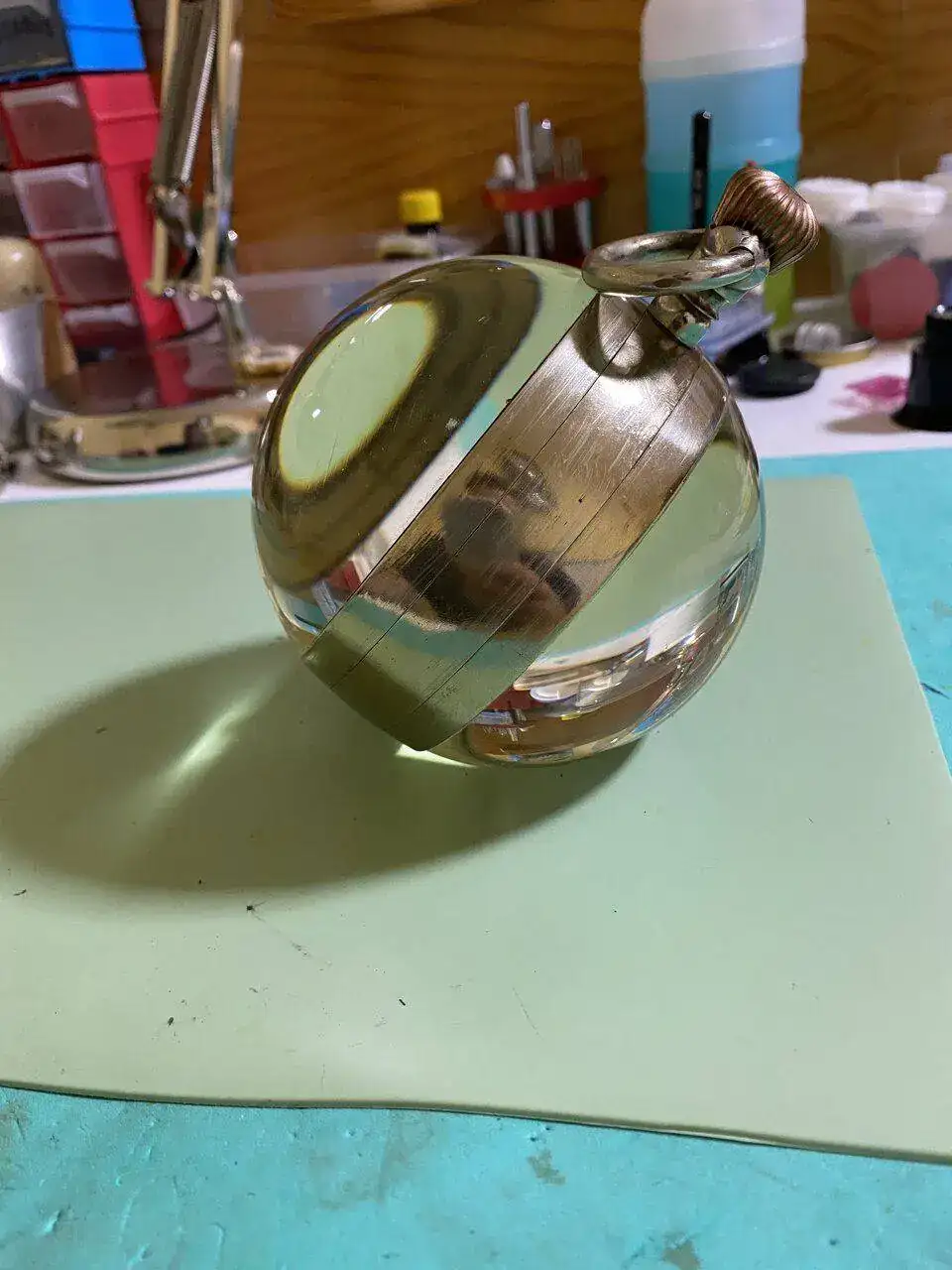

30’’ que significa que la esfera es de 30 milímetros?? Es que este mide como 90. No es de bolsillo, es de sobremesa y va en una bola de cristal
No, significa 30 lineas, cada linea son 2,2558 milimetros.
30 lineas son 67,3 mm que es el diametro del calibre.
La esfera tendrá la medida que sea adecuada a la caja.

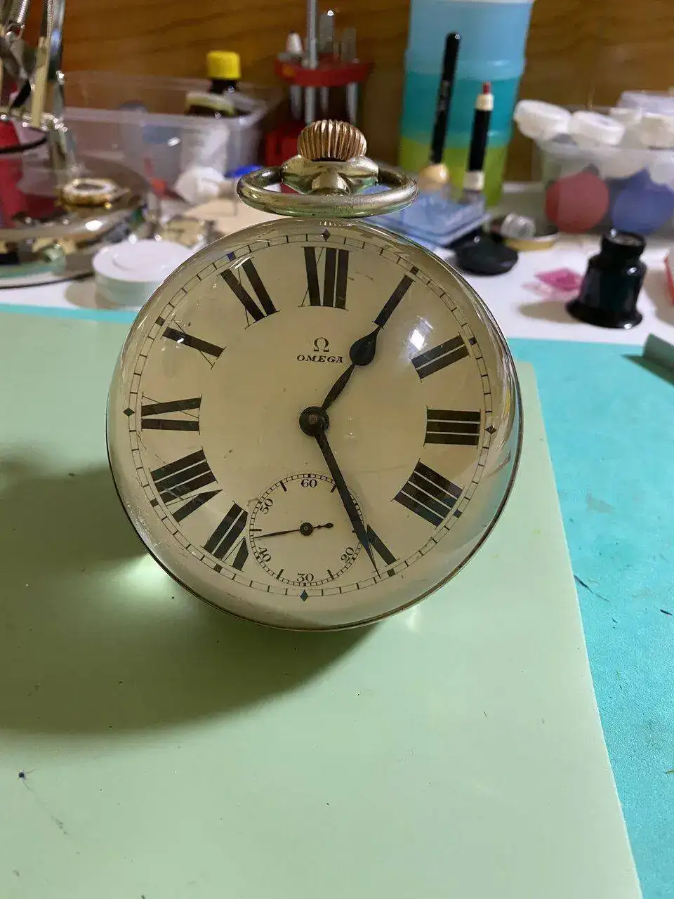

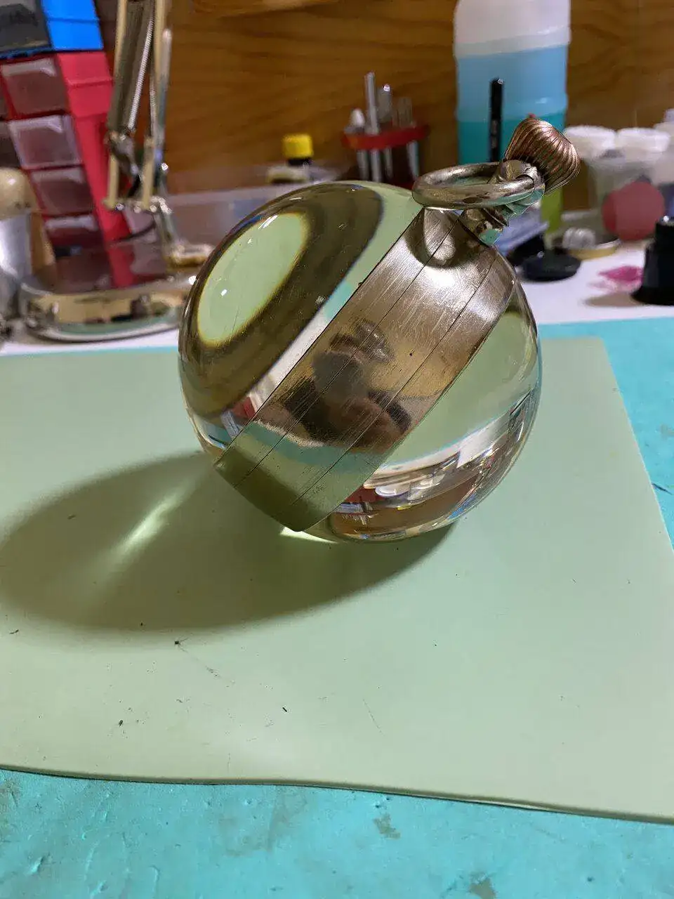

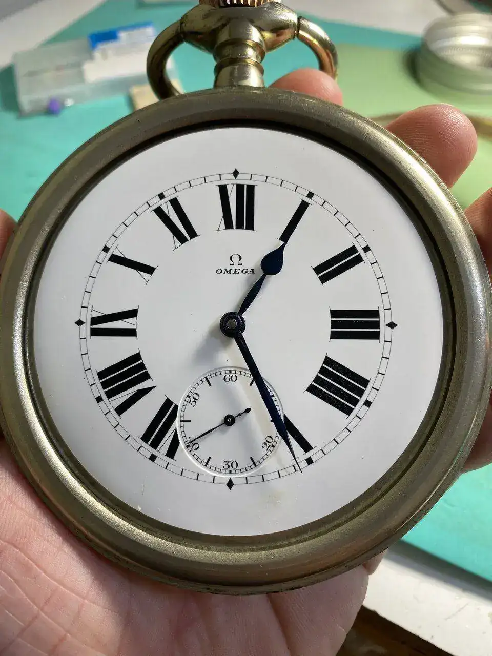

Si va en bola de cristal, pon una foto, por favor, para ver si todo es original.
Son piezas escasas.
Reacciones: BiNaRiO82, Pedro Oar y caik76
Esta todo en perfectas condiciones menos el eje de volante q esta partido
