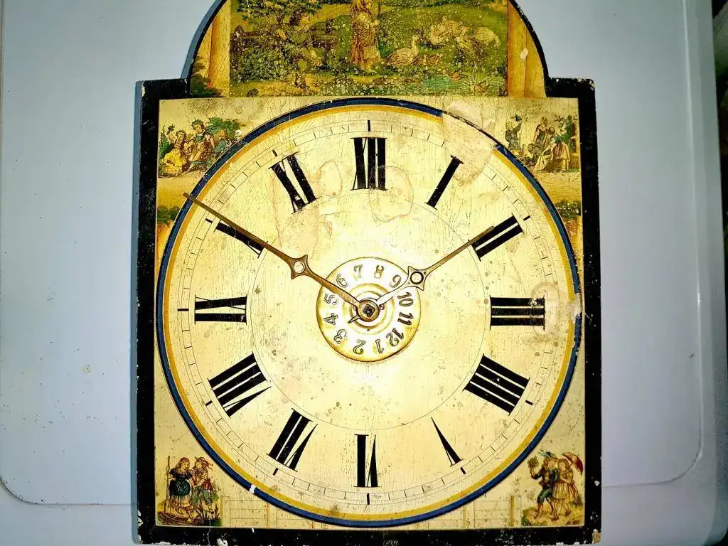

Hola, quisiera saber como y con que aceite se engrasa un reloj como este de madera, tengo aceite para relojeria gruesa pero no creo que sirva para este tipo de reloj.
También me gustaria saber cual es la función del disco dorado interno en la esfera que va de la 1 a las 12 ¿Es unicamente estético?

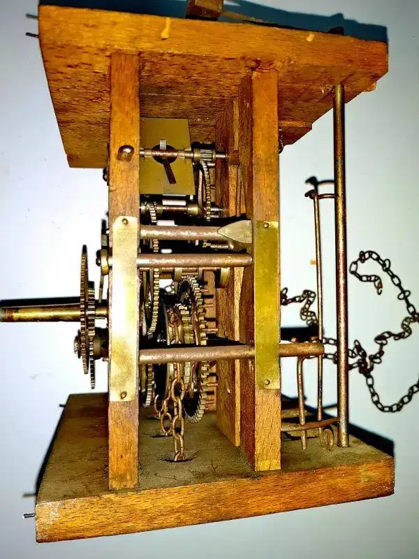

Bonita ratera y se ve en buenas condiciones, la puedes engrasar con ese aceite que dices que tienes, el disco que comentas se utiliza para utilizarlo de despertador, en las fotos que has puesto no se ve si dispone de todas las partes mecánicas, en estos relojes a menudo se eliminaba este mecanismo, en el que tengo yo, lo eliminaron, si le das un vistazo al hilo, verás si en la tuya dispone de todo el mecanismo.

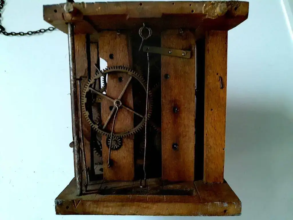

No me queda claro si al tuyo le falta el mecanismo del despertador, puedes poner foto del otro lado? Gracias.

es el mismo movimiento de eisenbach, y le falta el mecanismo del despertador o parte de el. saludos
Hola, los desgastes a los que te refieres sera a los centros donde ruedan los pivotes, si tienen mucha holgura puedes haces buchones de madera, es mas facil que hacerlos en metal, bueno tambien he visto rateras con buchones de metal

Aqui os paso una foto de la parte posterior del mecanismo.
