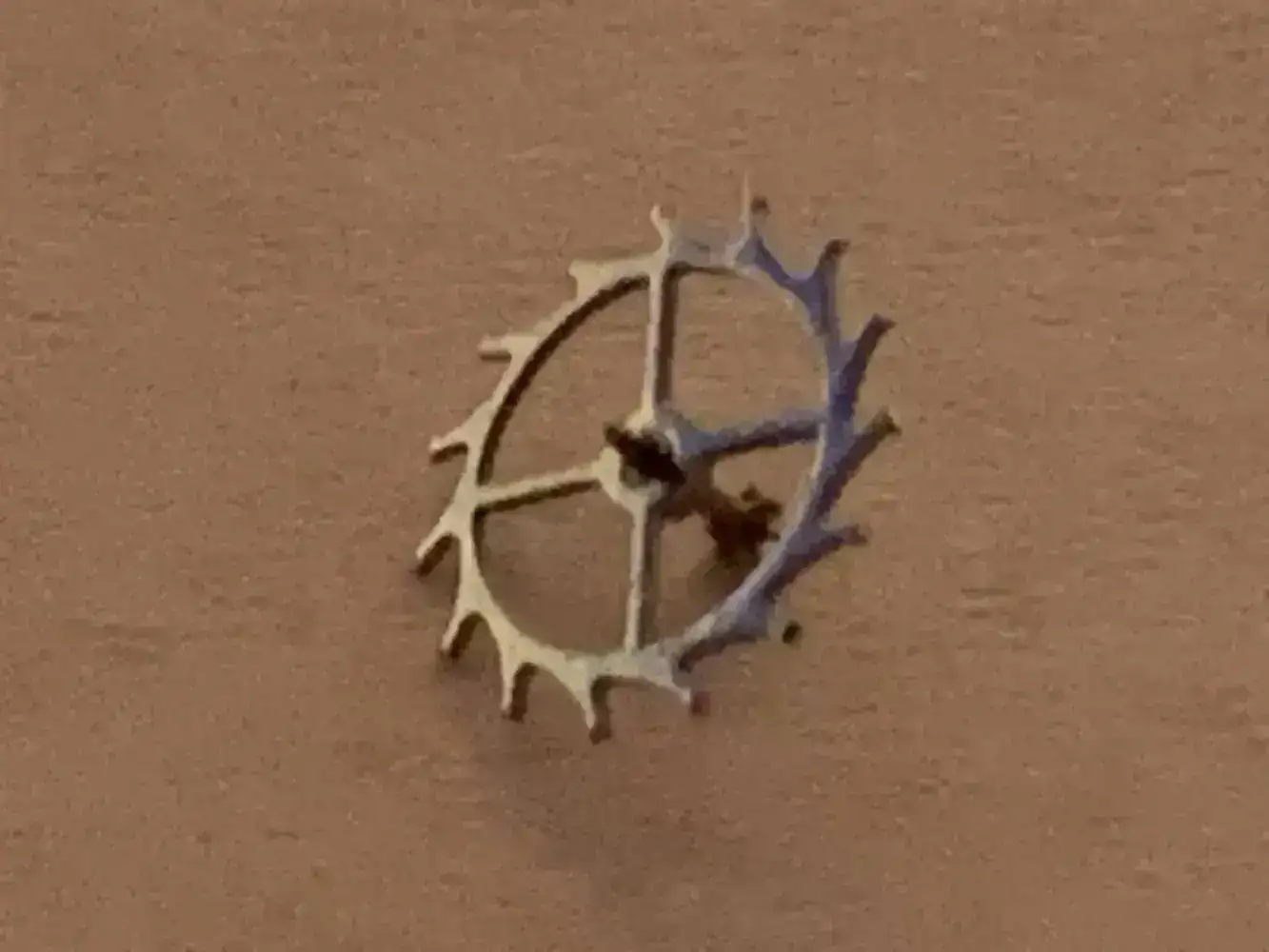

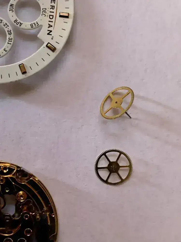

Hola, me han regalado un reloj MERIDIAN SKELETON 1770 que no funciona y despues de desmontarlo he visto que el problema es que tine el pivot de la rueda de escape partido; El problema es que no encuentro ningun modelo de este reloj ni viejo, ni nuevo, ni piezas.........nada; he buscado por Ebay, wallapop, todocoleccion..........Alguien me podria decir si podría servirme alguna rueda de escape de otro modelo de reloj, de otra marca, lo que sea?
Gracias y un saludo
Habrá que ver qué modelo de movimiento es antes de nada, para poder buscar modelos compatibles.
En el mecanismo no pone nada por ningun lado ; supongo que es un calibre propio del fabricante.

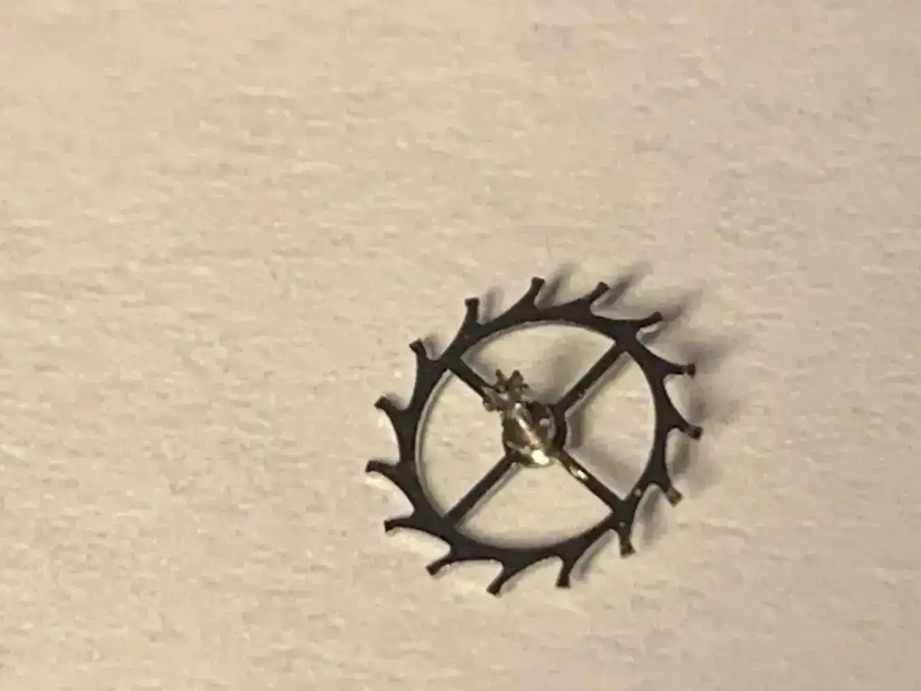

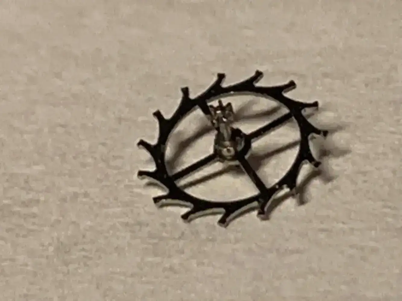

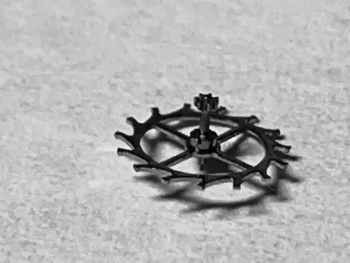

Este es el escape que busco. A alguien le suena?

Hola. Si solo nos pones las fotos de la rueda de escape, no sirve para nada. Todas las ruedas son aparentemente iguales. Mejor pon unas fotos del reloj, o del movimiento.

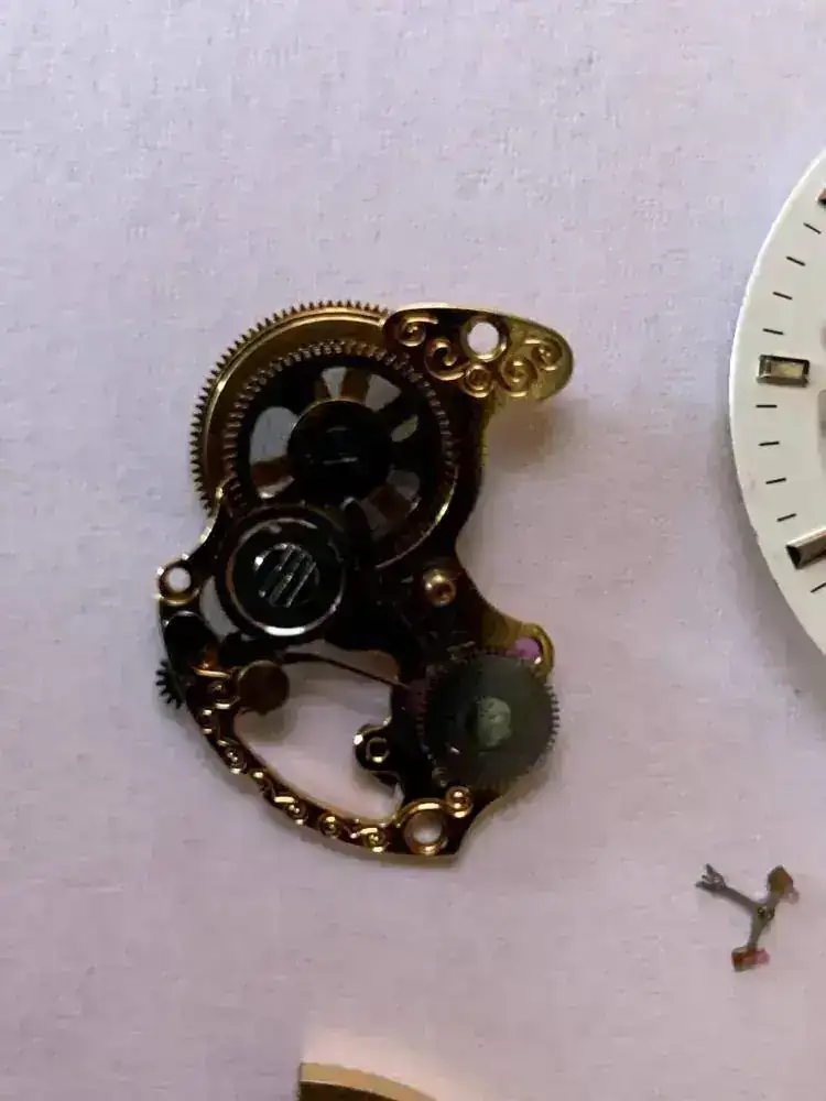

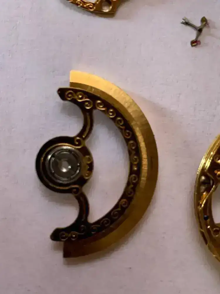

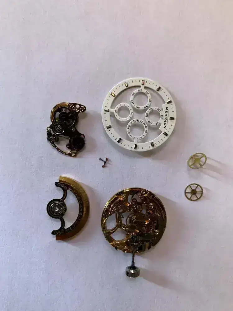

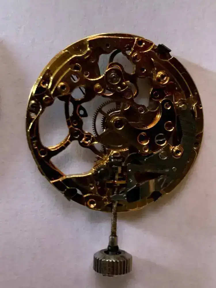

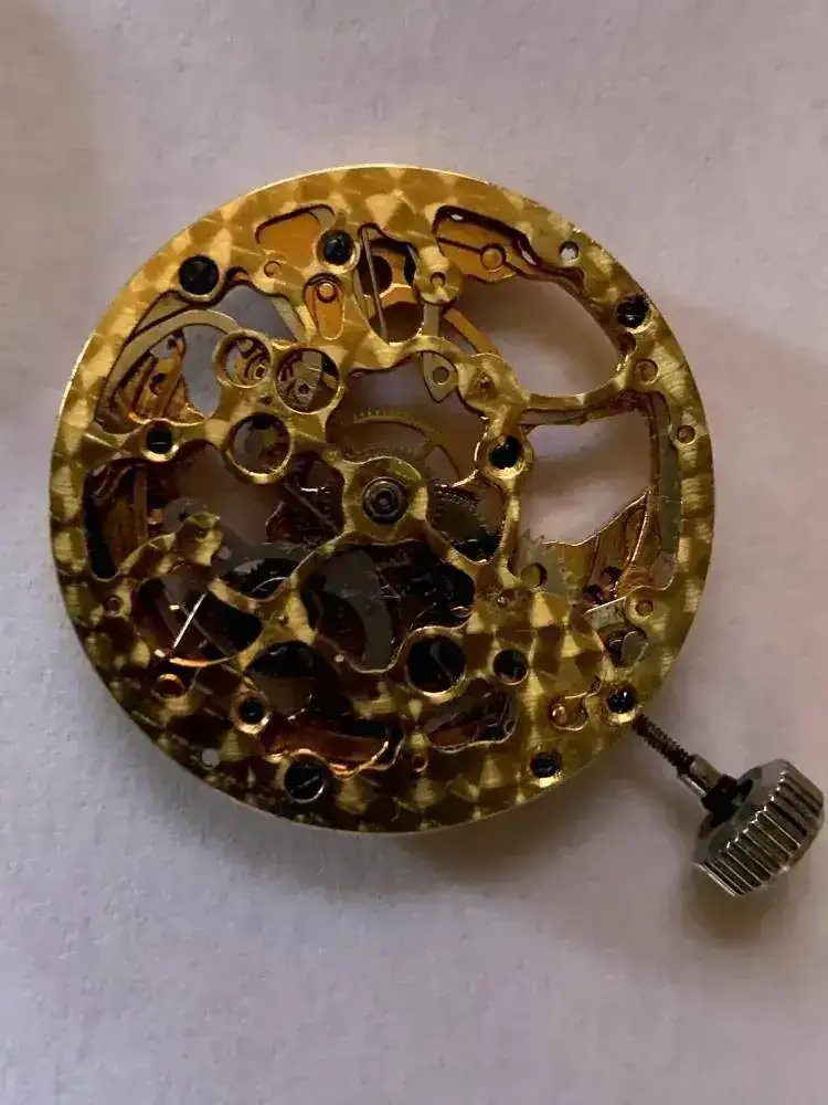

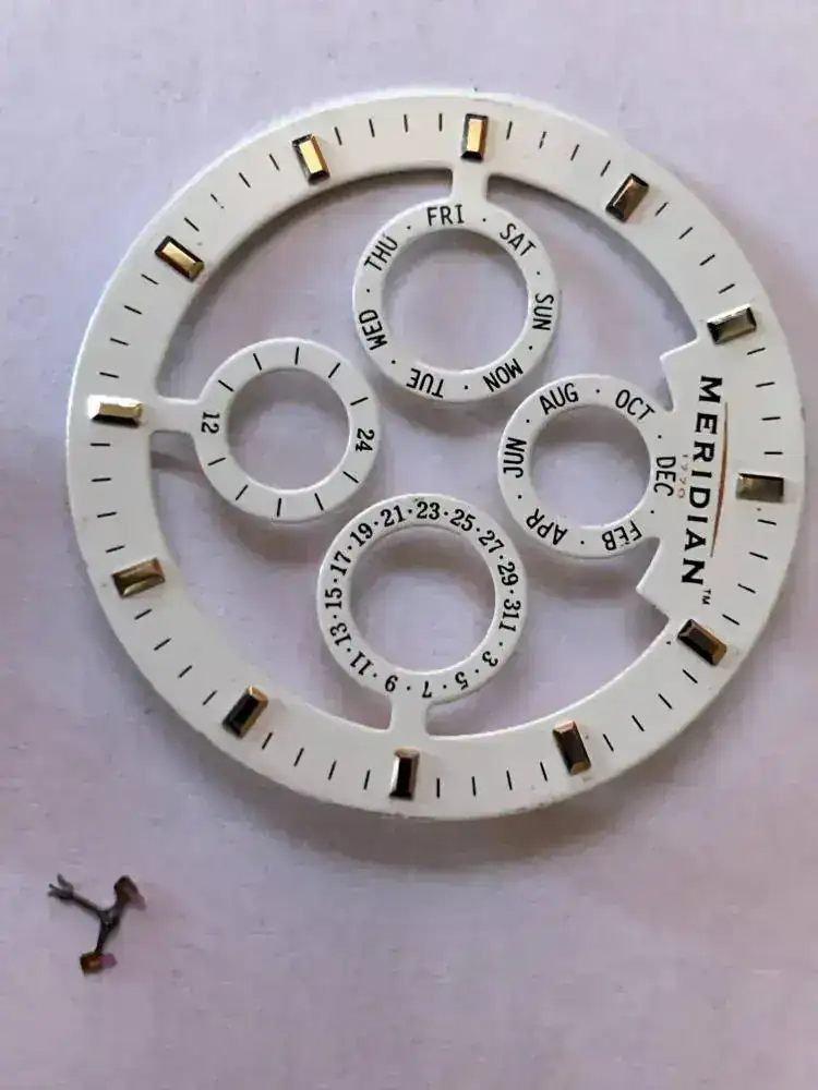

Hola, este es el movimiento desmontado

No reconozco e movimiento, pero veo que tiene algun componente de seiko. Si tienes algun movimiento seiko para piezas, yo lo que haria es ir provandole distintas ruedas de escape. Igual tienes la casualidad de que alguna le valla bien. Pero ten la precaucion de ir apretando con tacto antes de darle el aprieta final para no partir los pivots.
Suerte.
