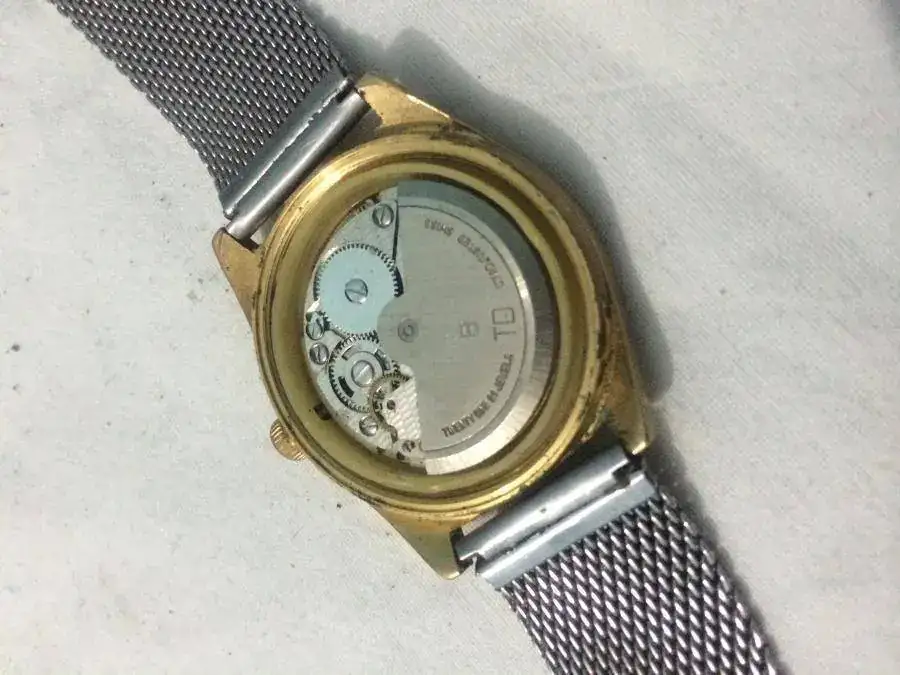

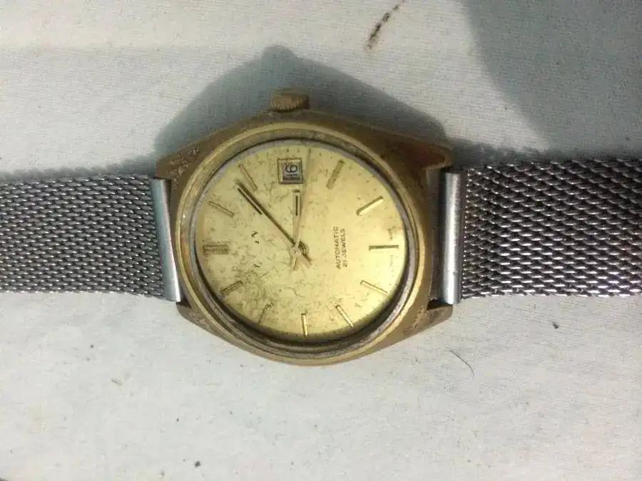

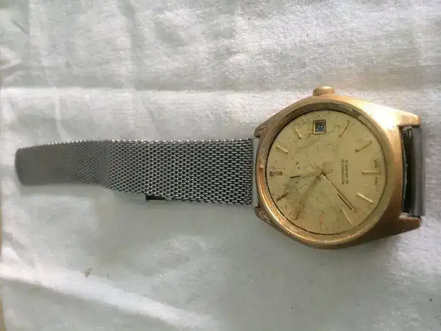

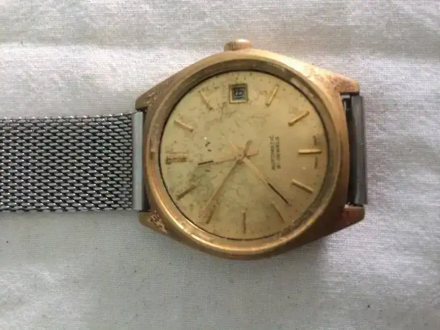

Buenas noches, tal y como indica el título quisiera saber si alguien conoce esta marca de relojes y si podrían indicarme donde poder obtener más información al respecto, dado que estoy buscando por todas partes y no encuentro información sobre ella. Sería para poder restaurar una pieza que tengo.

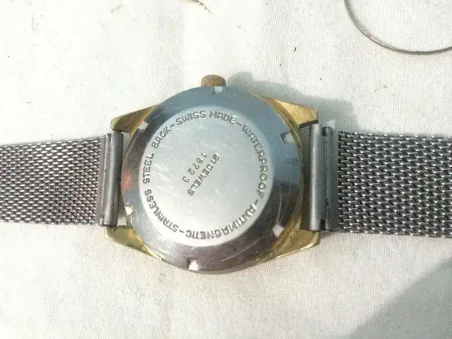

El numero de serie es el 18723

Si fuera posible unas fotos de la maquina nos ayudarán a datar y ubicar el reloj.

Aquí subo otra foto de la caja para ver si ayuda.
Pido disculpas, me ha adjuntado una 2ª foto que no me deja eliminar.

Buen día y bienvenido ODDIE; este reloj lo fabricó en la década de los 70 una empresa llamada KELEK y su calibre es TD y TDB. Esta flia contiene calibres de cuerda manual - automáticos y chronografos aut. - con distintas variantes.
Esta fábrica fue adquirida por la Casa Breitling hace aprox. 7 años - quien cuenta desde ese momento - con su propios calibres de chronografía. Sobre la "marca" no puedo contar nada pero ya vendrá algún amigo con mas noticias.
