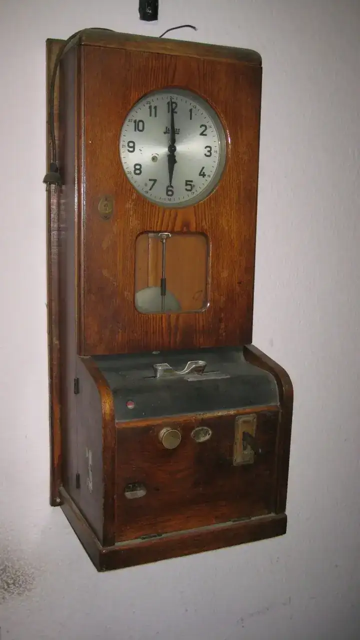

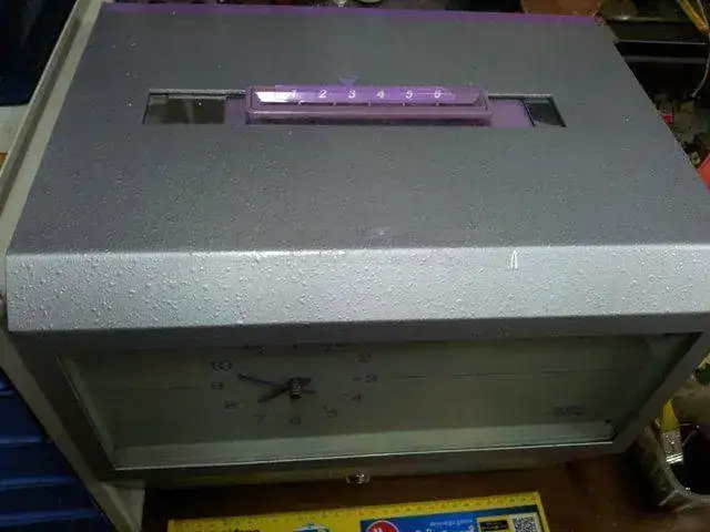

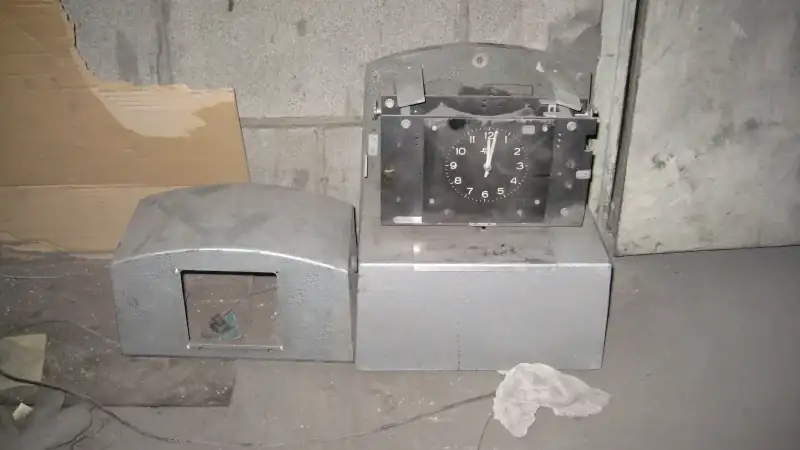

Ayer fui a conectar un cuadro eléctrico a una fábrica cercana a Barcelona: la compañía vino de la ciudad de Barcelona hace unos 60 años, pero al parecer es una empresa centenaria.
En el vestíbulo tienen un pequeño museo y se me fueron los ojos al ver este reloj de fichar de péndulo con caja de madera.
La marca es "Isgus", una fábrica alemana con sede central en Baviera.
Saludos: David 1960.
Amigo David se trata de un reloj Alemán marca Isgus muy de moda junto con Burk del control de fichaje del personal de grandes y medianas empresas en los años 1940 hasta 1964 aproximadamente.Las empresas más pequeñas utilizaban los fichadores Phuc a cuerda y luego los eléctricos, que aun se siguen utilizando en versiones modernas de esta marca valenciana.
Acostumbran a ser relojes muy pesados. El que has encontrado, posiblemente pese cerca de los 40 kilos. Los Burk eran más grandes, colocados a la entrada de las compañías, apoyados por fuertes soportes y su peso se iba a los 75/80 kilos. Estuve a punto de adquirir uno y alguien del foro se me adelantó, cosa que ahora celebro, por que resultaba bastante anacrónico para su exhibición domestica y de una calidad sui generis, sin apenas transcendencia relojera importante. Son relojes que no se aceptan en subastas de enjundia.
La exactitud de estos relojes Isgus no era muy importante, pero el portero de la empresa cuidaba de su ajuste diario. Solían trabaja a 220 v, pero como buen electricista lo confirmarás. Suerte.

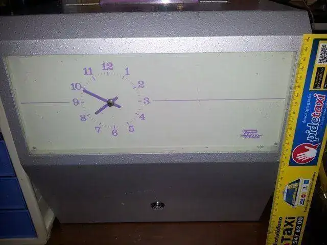

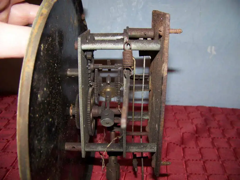

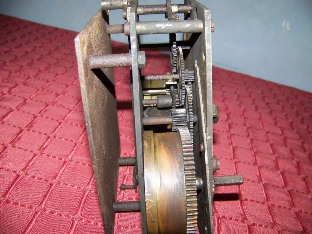

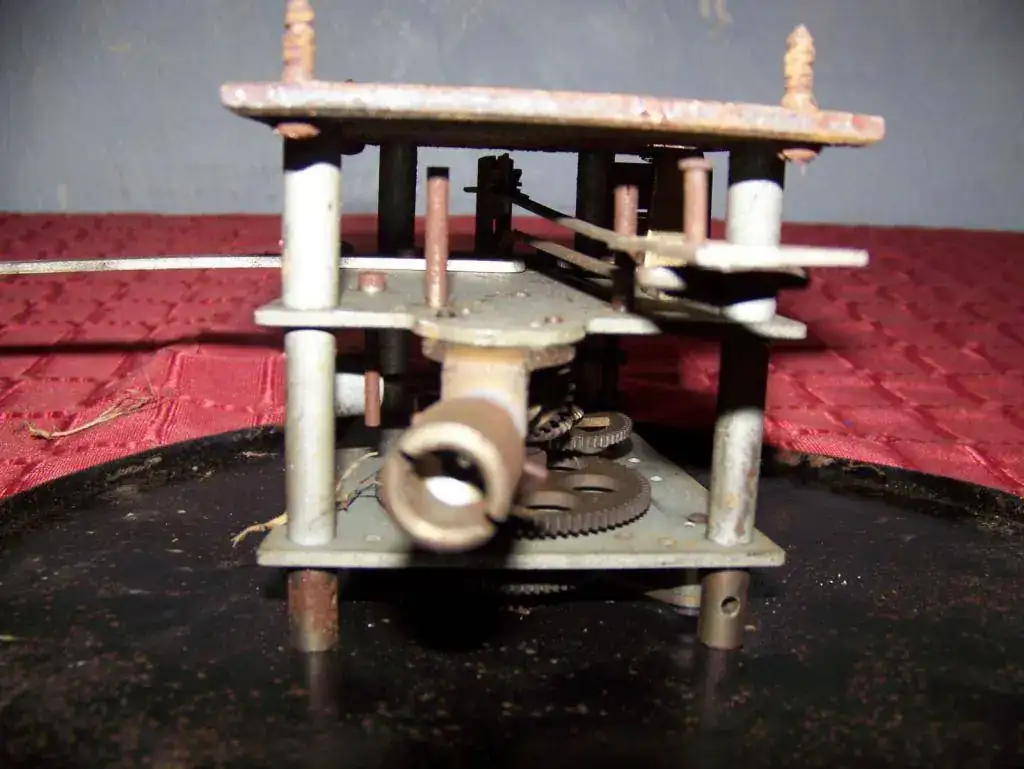

En el suelo de una nave de esa industria, encontré tirado este PHUC de movimiento mecánico con remonte de la cuerda mediante motorcito eléctrico.
Esta cubierto de polvo de hierro y necesita ante todo una limpieza implacable pues si no se limpia, el mecanismo y el circuito eléctrico están en peligro de graves averías si se pusiera en marcha con tanta suciedad.
El lunes me dirán si me lo dan o no.

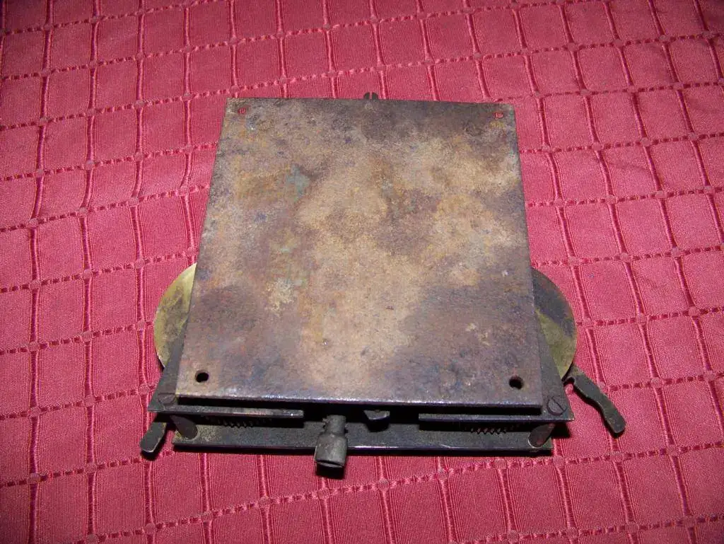

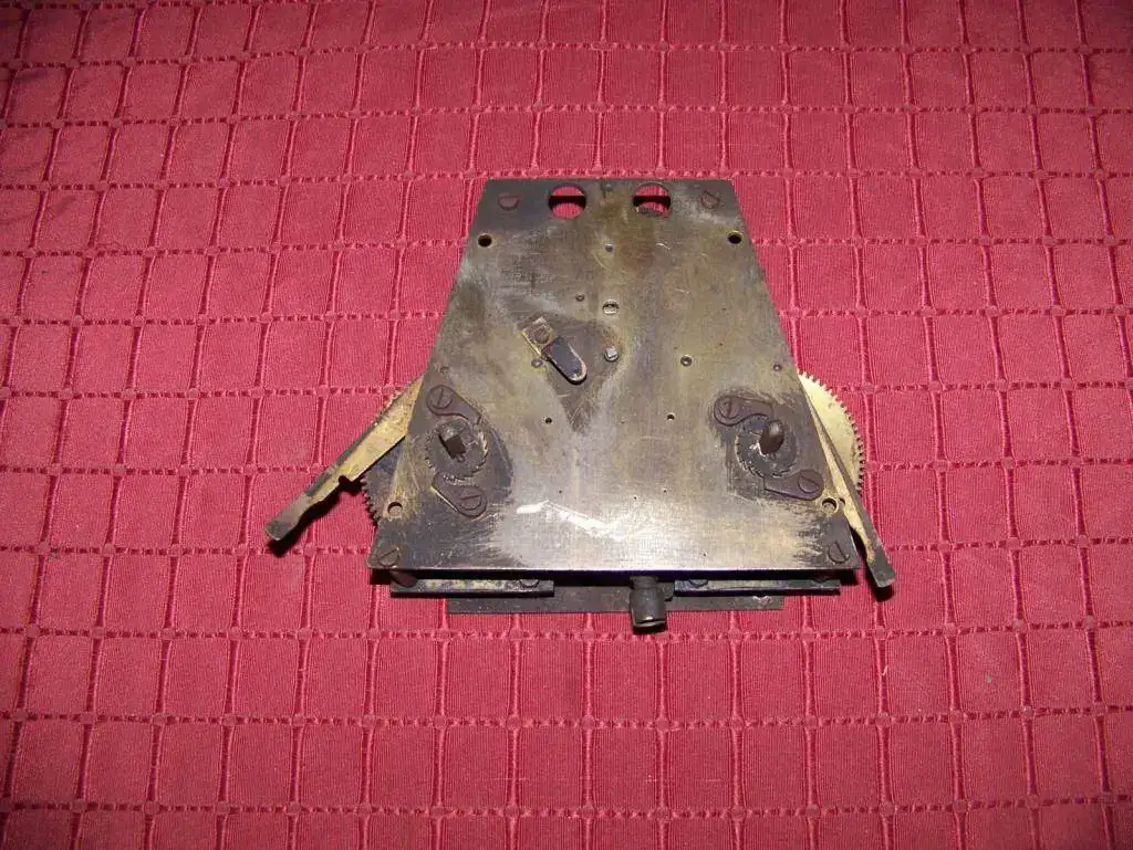

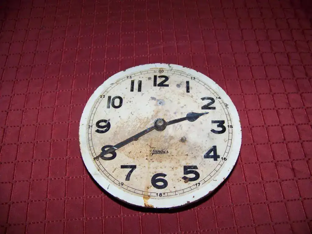

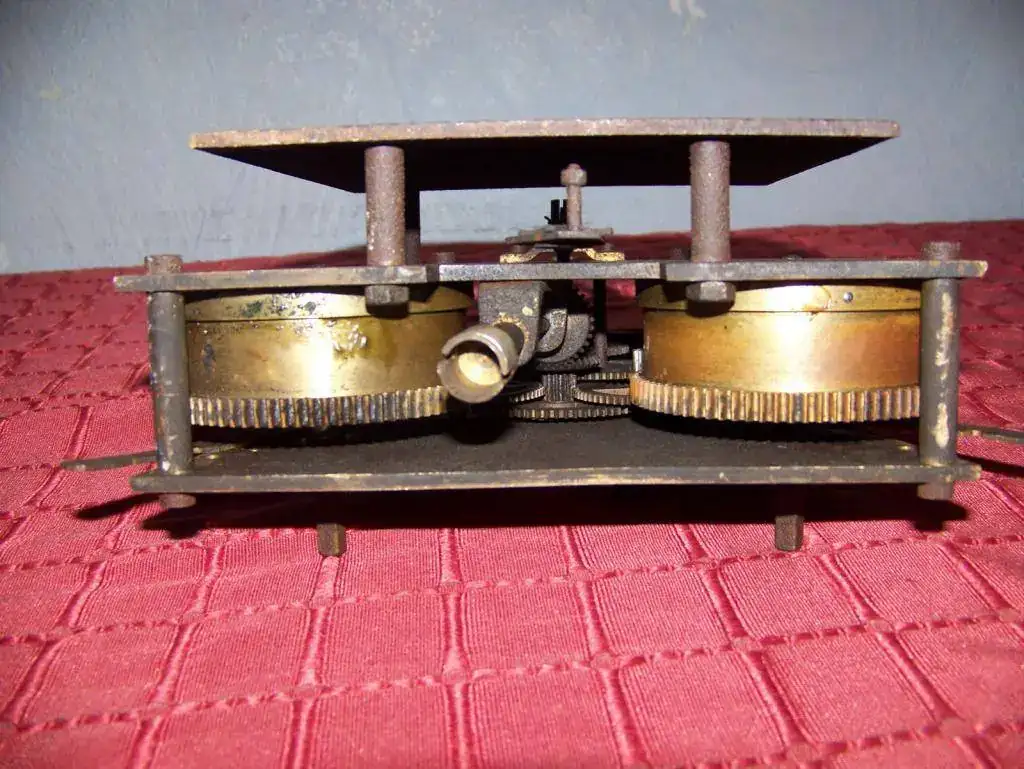

Hola Foro, aprovechando que tengo un rato libre y que quería felicitaros las fiestas, pongo unas fotos de unas máquinas que me han llegado y que creo que están relacionadas con este hilo, lo dicho.
Un abrazo a todos.a.webpaa.webpaaa.webpaaaa.webpaaaaa.webpaaaaaa.webpa.webpaa.webpaaa.webpaaaa.webpaaaaa.webpaaaaaa.webp
Es un reloj precioso con una caja y maquinaria muy bien conservada pero a falta de una restauración y limpieza integral para que pueda lucir como corresponde a un reloj que está expuesto en un museo.
Aunque me gustan todos los relojes, y aprender sobre ellos, he de reconocer que de relojería eléctrica no se nada, y por eso al ver esta maquinaria me ha surgido una duda. En la última foto donde se ve parte de la maquinaria veo un venterol, que en la relojería mecánica se asocia con el sistema de sonería y controla la velocidad de las campanadas. ¿En este caso forma también parte del sistema de sonería o tiene alguna otra función relacionada con el proceso fichaje? Es que no veo nada en esos engranajes que pueda activar una sonería, aunque tal vez esté oculto.
Gracias por mostrar este precioso reloj.

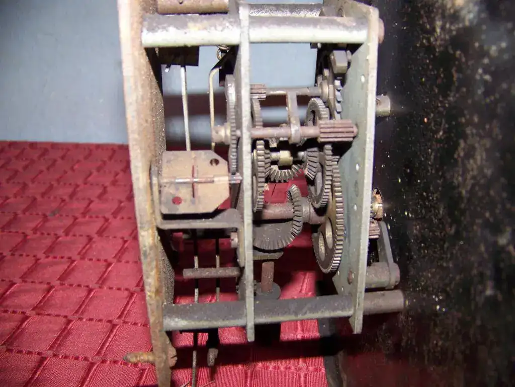

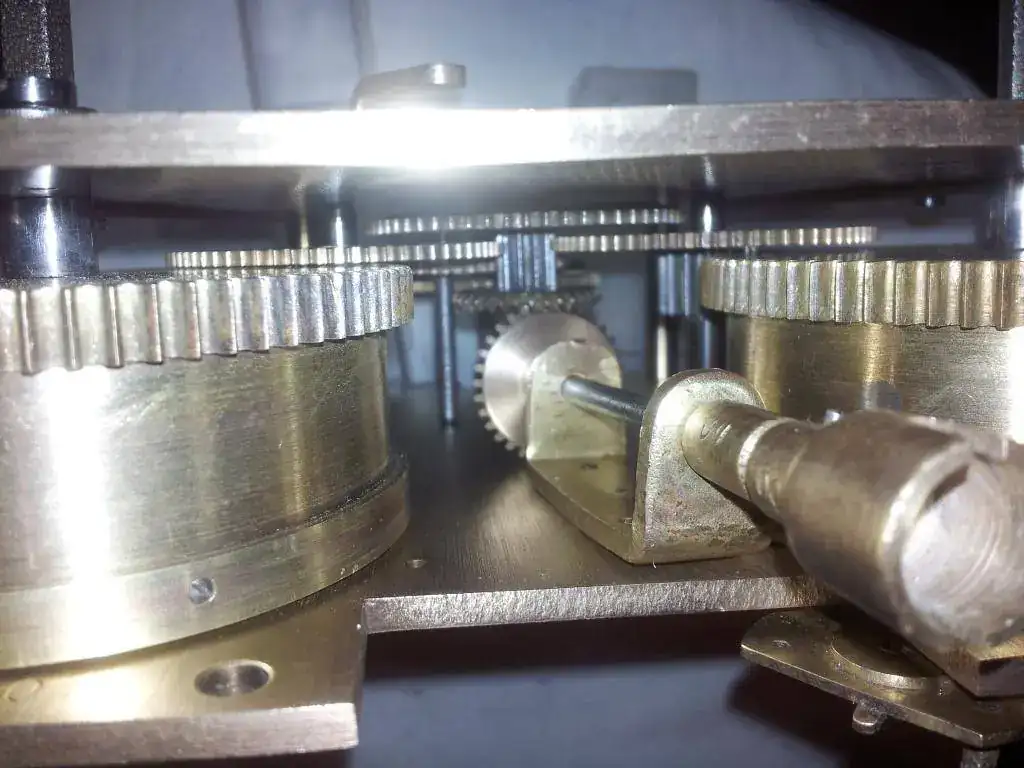

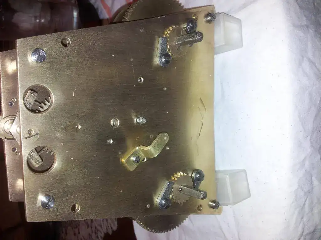

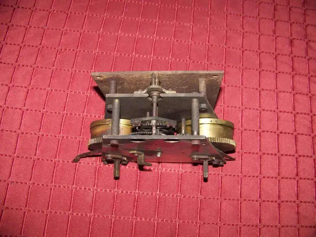

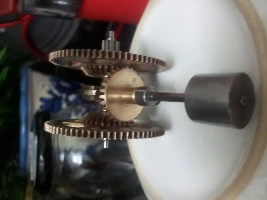

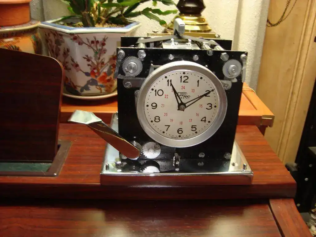

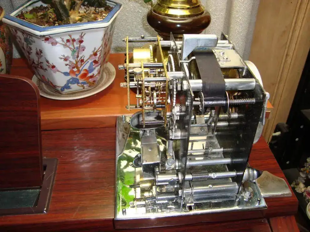

David aquí dejo unas fotos de unos hermanos del que has comentado, por lo que se puede apreciar debe de ser un modelo que de encajar entre la primera y segunda foto, la primera foto se ve en la parte derecha la palanca de marcar, en los siguientes el marcado lo hacía un electroiman automáticamente al detectar la ficha en su posición, aunque se tenía que colocar manualmente en la casilla que correspondía al día. la foto numero 3, quizás fue uno de los últimos modelos fabricado por esta firma, este modelo ya se posicionaba tanto en el día a marcar como si era entrada o salida. En los dos modelos primeros la marcha la hace un motorcito que gira una vuelta por minuto a aprovecha la frecuencia de la red como patrón, la desventaja era que si no había corriente, el reloj no funcionaba y la precisión era la de la red eléctrica. El último modelo, ya incorpora un oscilador patrón que se encarga de accionar un pequeño motor cada minuto, también incorpora unas baterías para reserva de marcha. Este fabricante, que creo que es de Barcelona, o al menos la sede la ha tenido en Barcelona, dejo de fabricar relojes en la década de los 90, ahora, solo comercializa productos fabricados fuera.
Calatrava, muy bonitas esas máquinas. Hay una, la de la cuarta y quinta foto que es bastante curiosa, lleva algo parecido a un diferencial, con un peso que debe de mover el escape, lo que no se ver es como se acciona ese diferencial, pero parece bastante curiosa. A ver si las pones en marcha.

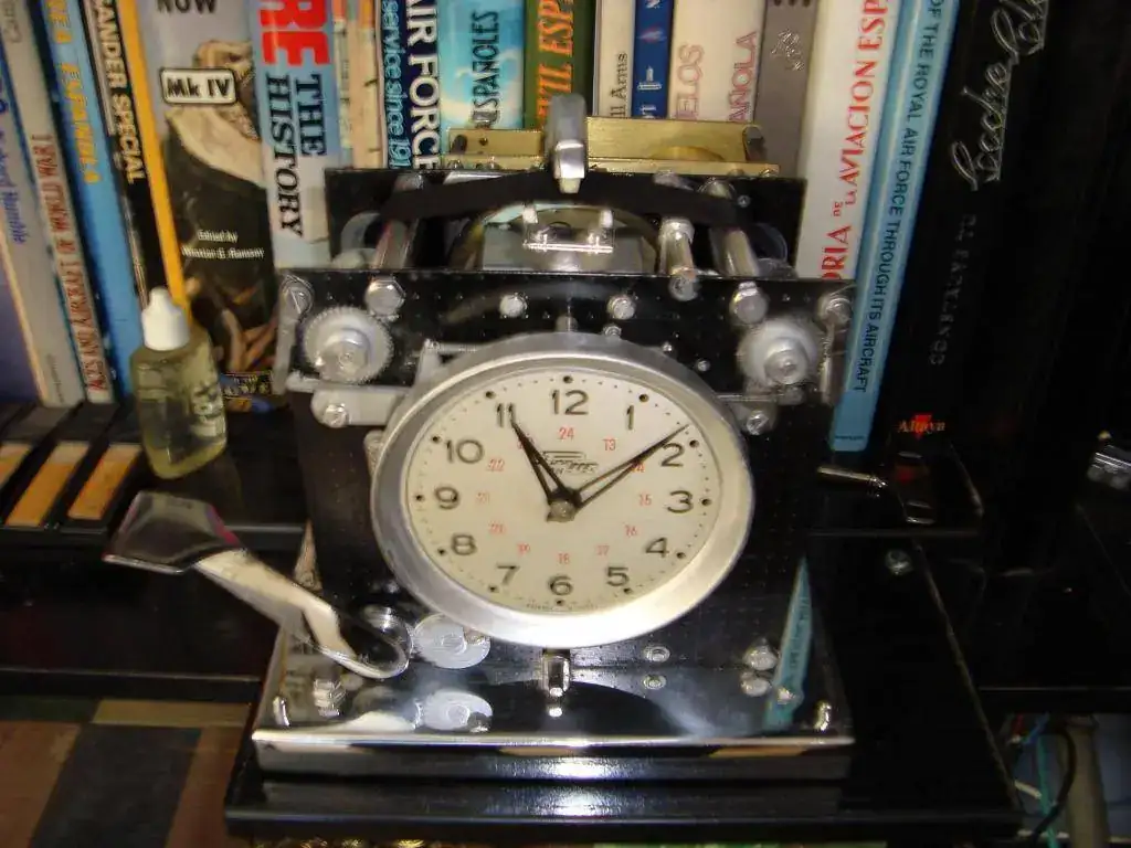

Una foto de cuatro relojes de fichar que esperan turno para su restauración.
Un reloj de fichar, que bien tratado, limpio y bien expuesto, puede ser incluso doméstico y decorativo, pero de precisión, ni hablar.
Maquinarias relojeras que componen el 20% del reloj, el resto maquinaria de marcaje y control. A pesar de su robustez, el reloj sufría considerablemente por los golpes del marcaje de los empleados que, somnolientos todavía, marcaban con fuertes golpes, desajustando el reloj.
Y un marino viejo según y como...... tambien se merma con los golpes de la vida...... jejejeje
Uno ya está limpio, vamos a por el otro.

Me sorprendo de restauraciones como las de Calatrava y ya me da miedo poner en servicio el PHUC de fichar que posiblemente me den el lunes 28, pues está lleno de polvo de hierro pues está en una siderúrgica.
Ya he visto un PHUC (Si no me equivoco) de fichar con pantalla de cuarzo líquido y uso de tarjetas magnéticas, fuera de servicio y lo voy a pedir, aunque está a años luz del encanto :dribble: de los relojes que mostráis.

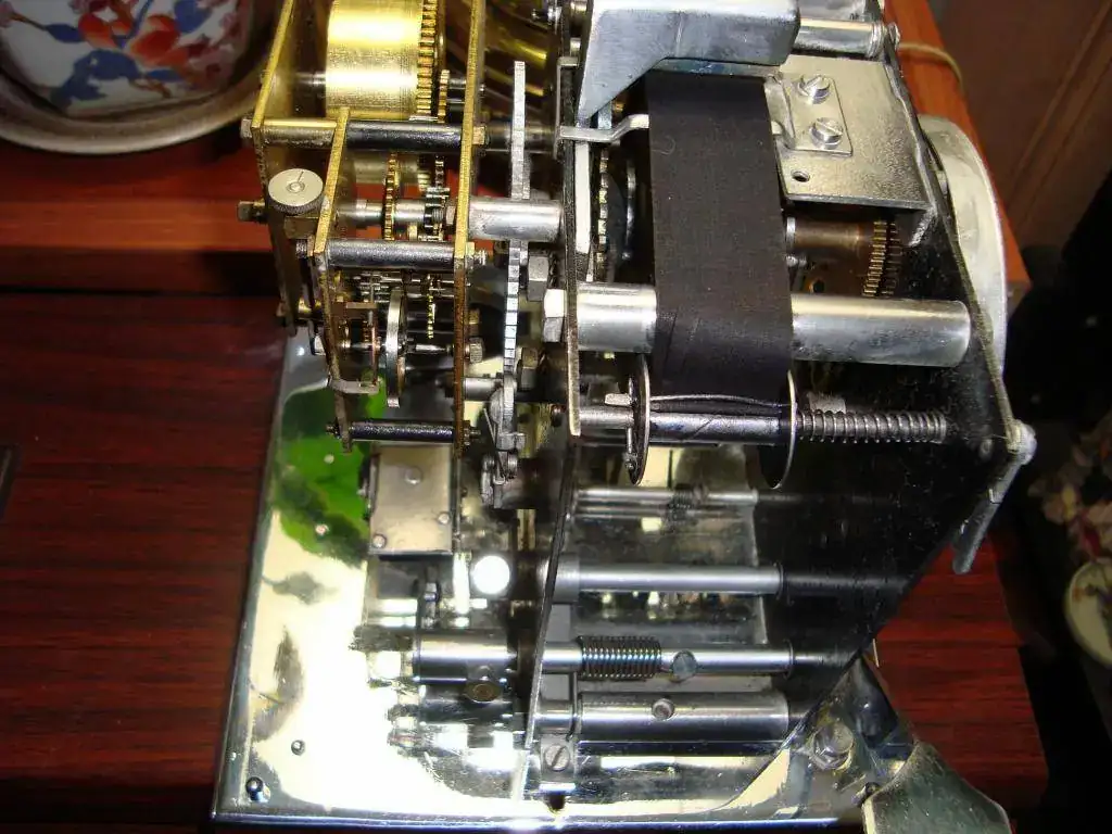

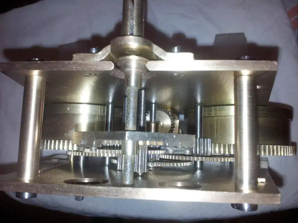

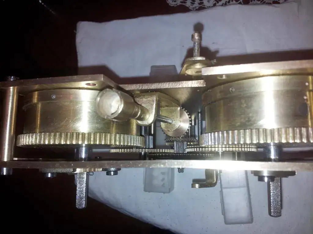

Jose, estoy de vacaciones, de ahí la rapidez, ahora puedo emplear un poco más de tiempo a lo que me gusta (no me dejan más).

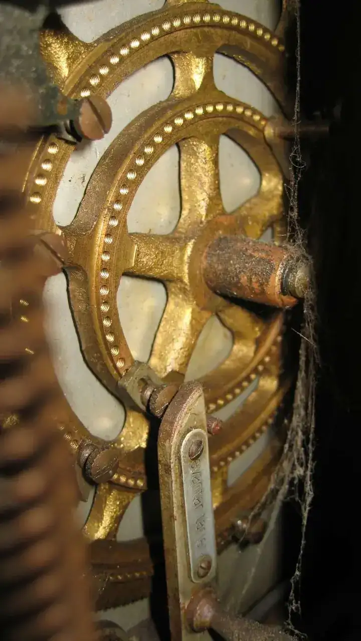

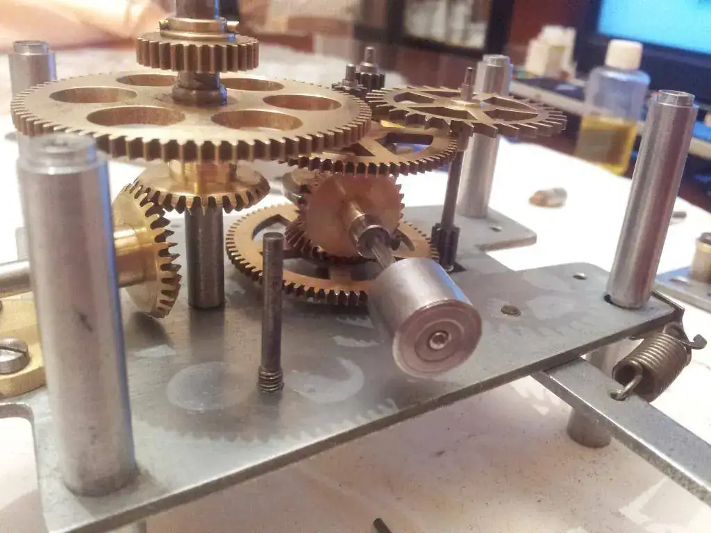

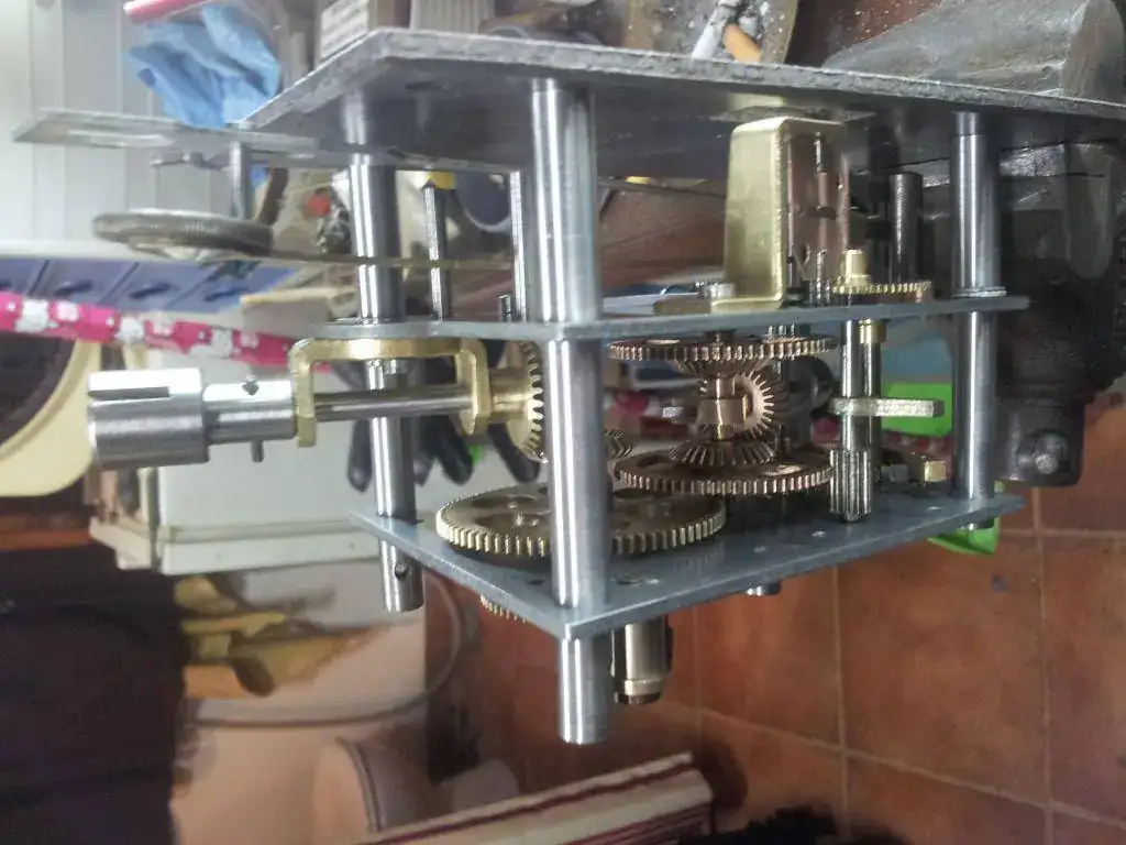

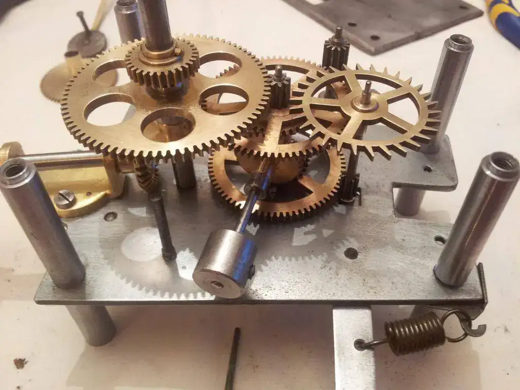

Estoy limpiando la otra máquina y hay una pieza que me ha dejado flipando por su belleza.
Te está quedando precioso, parece recién salido de fábrica de lo limpio y brillante que está. ¿Cuantos relojes de estos habrán terminado en la chatarra sustituidos cada vez por artilugios más precisos y con más funciones pero sin esta belleza?
La relojería industrial también tiene su encanto si se restaura correctamente como en este caso.

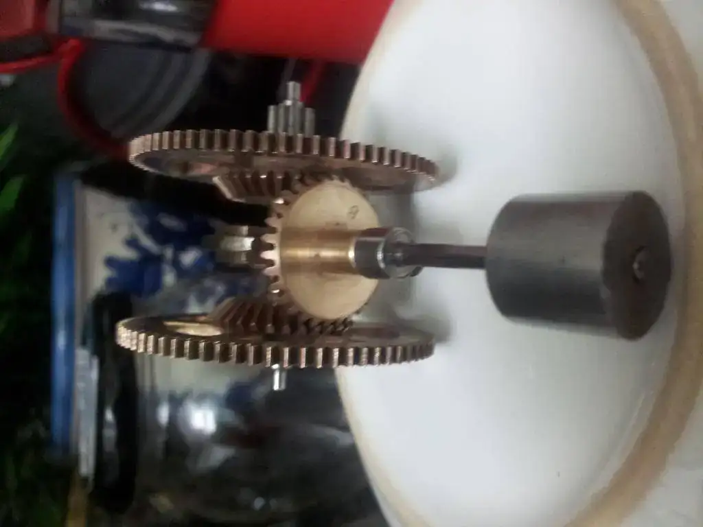

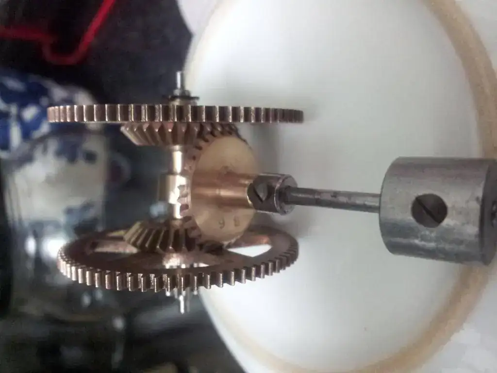

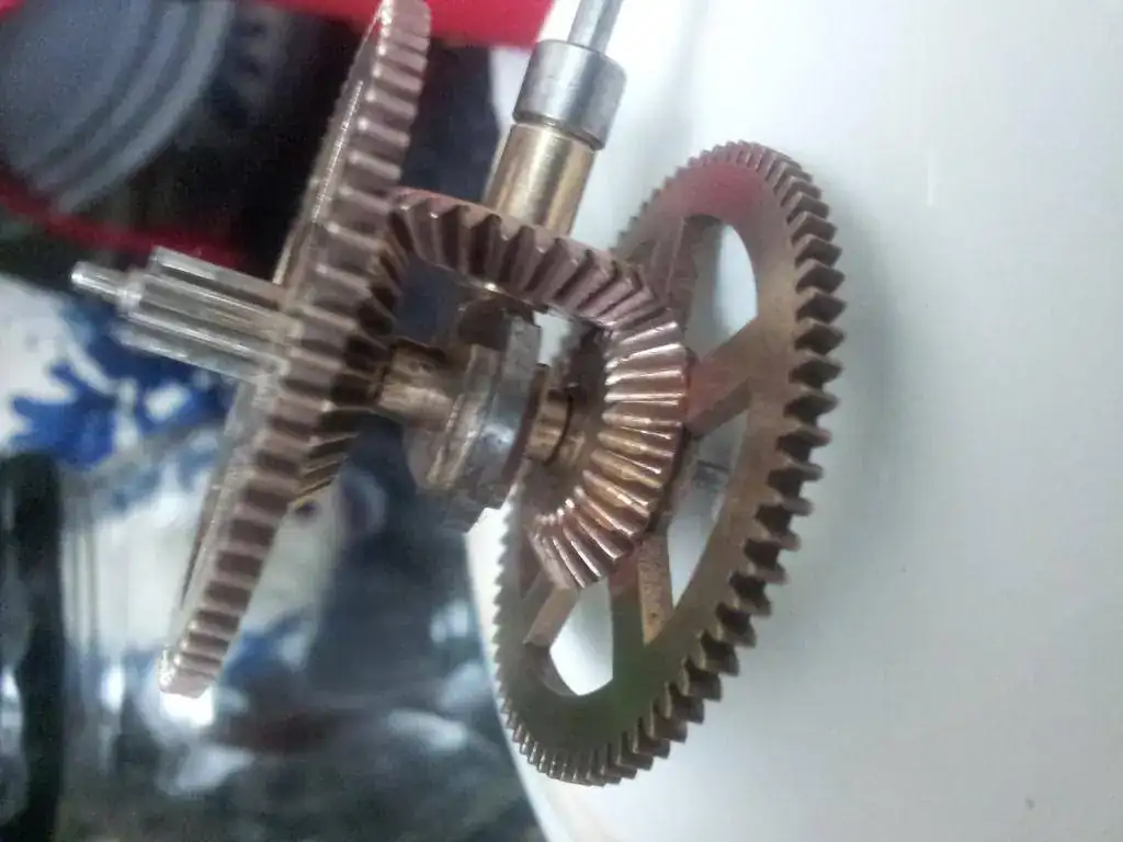

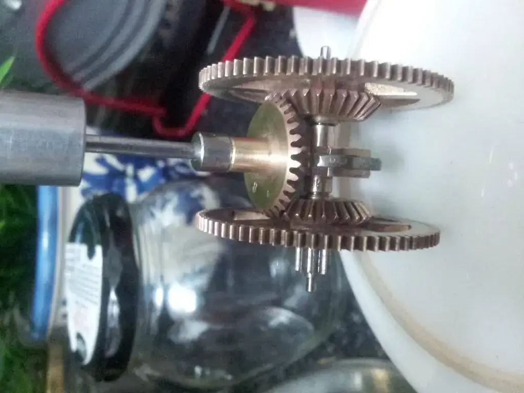

Como bien dices, esta pieza es muy bonita y como dice nuevo, la relojería industrial, tiene mucha belleza, quizás no tanta en el exterior pero si en su interior, sobre todo por el ingenio que se ha aplicado para solucionar necesidades del aquel momento.

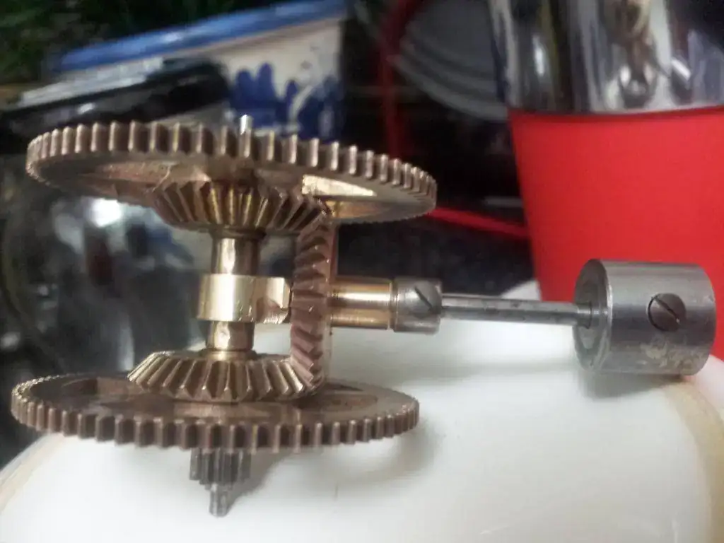

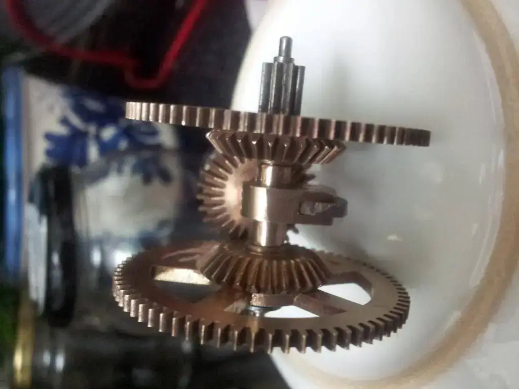

Esta pieza forma parte de un mecanismo denominado "de fuerza constante". Yo no la había visto en relojes de fichar hasta ahora y no es muy normal, al menos en los que corren por aquí. Si que es muy utilizado en relojes de torre.
Este mecanismo se desarrolló para separar la parte del tren de marcha del reloj, (barrilete, desmultiplicador, disparo sonería, agujas, reenvíos) del mecanismo realmente del escape. De esta manera no le afectan las fuerzas externas que se aplican a todo el mecanismo, (como la fuerza del viento en las agujas, la nieve o hielo, el disparo de la sonería) a la marcha del reloj.
El principio es sencillo, se carga una pequeña palanca con un peso en un extremo, con la fuerza principal de barrilete y esta palanca es la que mueve realmente el escape. Esta carga se hace cada minuto o cada medio minuto. Hay un mecanismo con un ventarol para que esta carga no se haga de golpe, frenando la subida de la palanca y su peso. De esta manera, la fuerza aplicada al escape es constante, de ahí su nombre.
En esta máquina las fuerzas externas pueden ser: el movimiento cada minuto de las ruedas de marcar, el marcado propiamente dicho del operario.
Dejo unas fotos con unos comentarios de un par de mis máquinas y de como supongo que debe funcionar la tuya. No veo como le llega la fuerza principal al eje de horas, no se si le faltan algunas piezas, o barrilete, ya nos comentarás. Y esa palanca que sale en la foto, tampoco se aprecia cual se funcionalidad.
José.

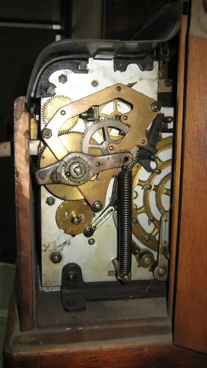

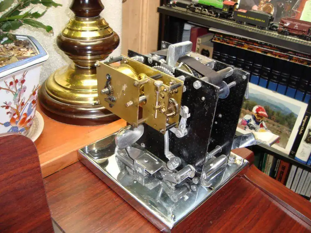

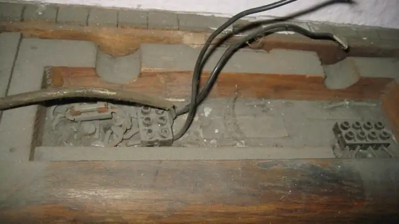

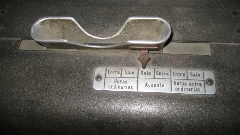

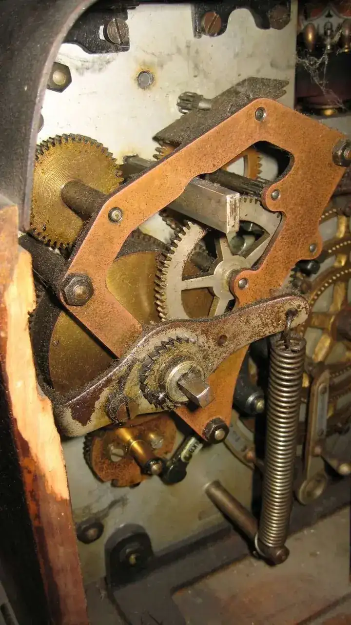

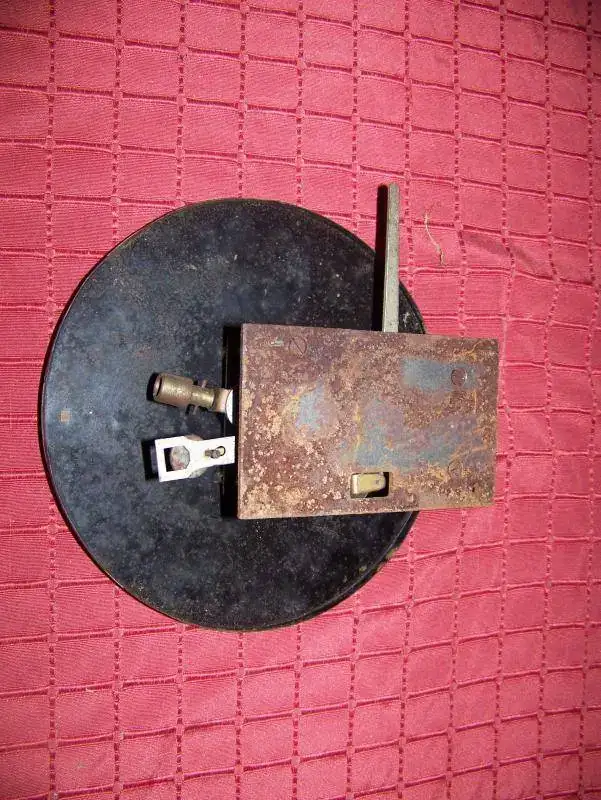

He podido tomar más fotos y el jefe de mantenimiento me ha dado un dato importante: este Isgus fue modificado para accionar una sirena que anunciaba el cambio de turno a las 06, 14 y 22 horas: por eso tiene la toma de corriente y los dos cables unifilares que salen.
El reloj se une al mecanismo de fichar mediante una cardán, que vemos en esta foto, tomada a través del vidrio sucio por dentro. Tambien se ve lo que parece un motorcito eléctrico del tipo y tamaño del que movía los cassetes:
El mecanismo de marcar la tarjeta de fichar tiene su motor a cuerda independiente y vemos el cuadradillo de darle cuerda.
A la derecha hay un engranaje con roscas hembra en la que se fijan levas, que al parecer bloquean las posiciones de la entrada de las tarjetas de fichar, que se puede desplazar a mano, pero que en la posición en que está la esfera, sólo permite dos posiciones.
Cuando se acciona la palanca que imprime la tarjeta, suena una campana, lo que debía disuadir de posibles fraudes a la persona que fichaba fuera de horas, o lo más seguro es que indicase que se había fichado correctamente,

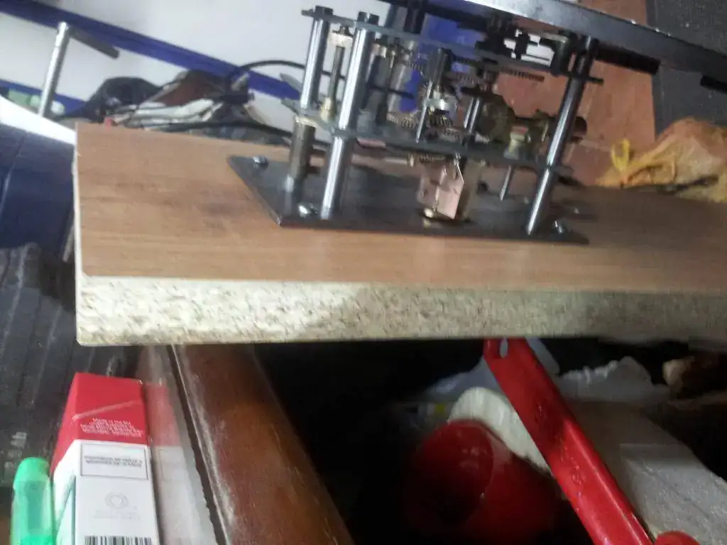

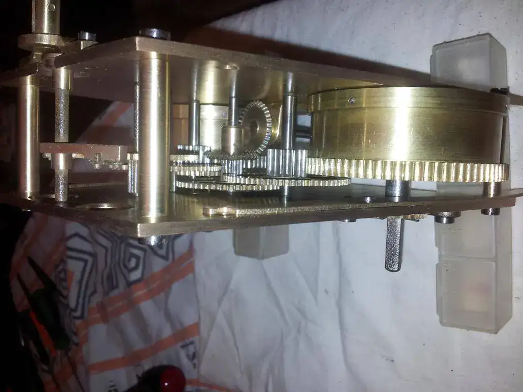

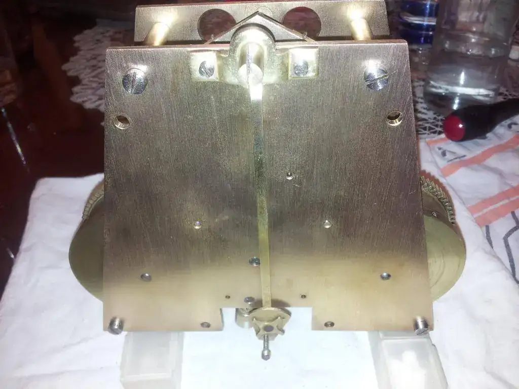

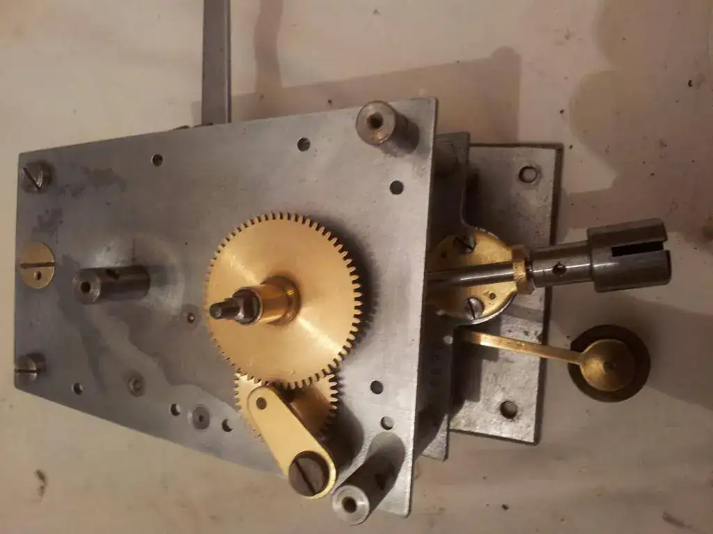

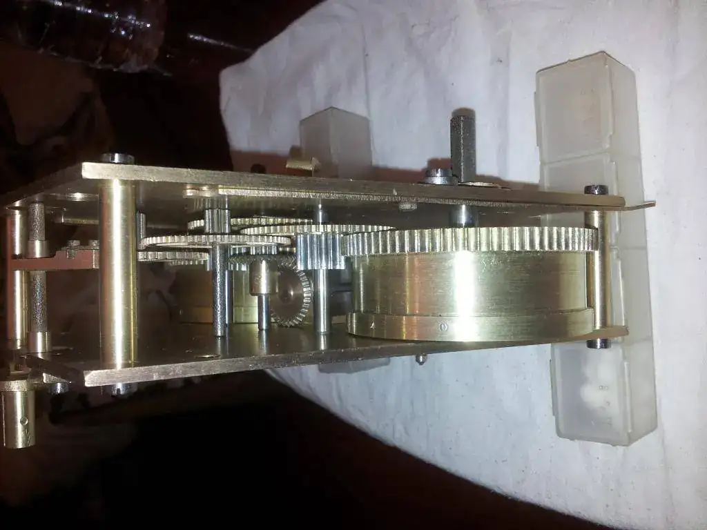

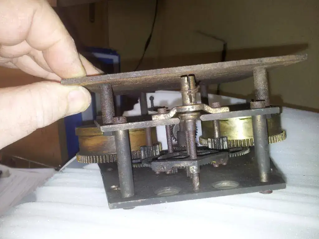

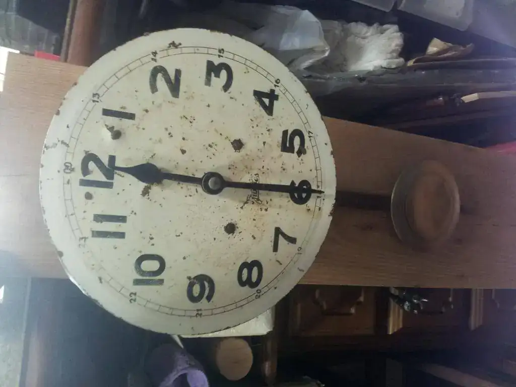

Bueno, creo que ya está mas o menos decente. Lo malo es que no voy a poderlo poner en marcha, no tiene por donde darle la energía para moverlo.F.webpFF.webp
Observesé donde actua la palanca, sube o baja el pinón de la rueda de escape y no se con que fin.

Calatrava, te ha quedado muy bien. Sigo teniendo curiosidad por la palanca lateral que se ve en alguna foto.
Muy bonito el de internet, pero a un precio, al menos en Europa fuera de lugar, estos relojes se pueden encontrar a partir de 300€ y alguno muy especial puede llegar a los 1000€.
Es una pena que no se pueda poner en marcha, necesitarías un barrilete, aunque yo no soy muy partidario de hacer engendros, no te sería muy difícil adaptar alguno y ponerlo en funcionamiento, seguro que la máquina funcionando es muy bonita.
