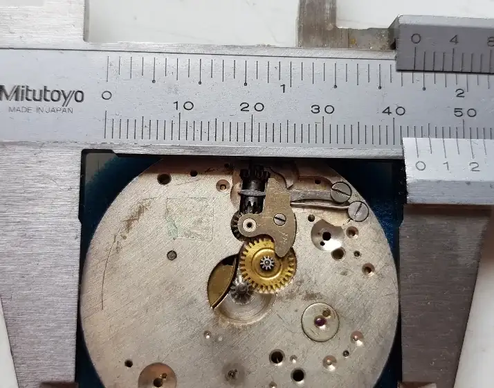

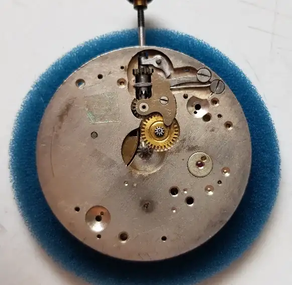

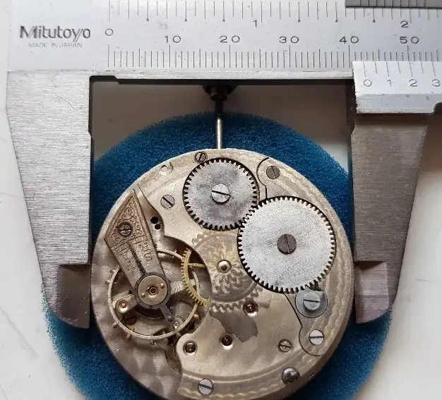

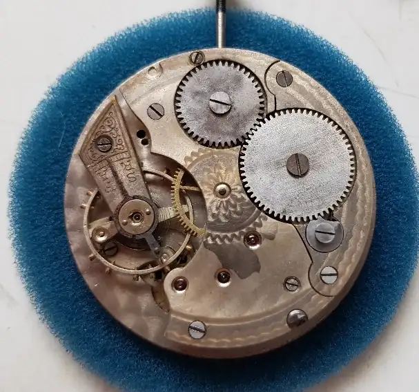

Este Lepantos que os presento empecé con él hace unos 8 años nada más ...
Hice un pequeño hilo en esta casa contando el proceso de desmontaje y limpieza, muy extenso en fotos debido a que era las primera vez que operaba un reloj...y lo he abandonado todo este tiempo. Nunca pude conocer que movimiento lleva y buscarle un eje de volante, que lo tiene roto. Si le puse una esfera nueva de porcelana a base de ajustar una más grande y disminuir su espesor...
Ahora quiero retomarlo y por eso acudo a vuestros conocimientos si os apetece echarme una mano.
Lo he buscado y no he encontrado nada.
Diámetro 42.2 o 43mm según se mida por una cara o por las otra. Grosor, 5.75mm
Esta configuración de tiret no la encuentro ni bien ni mal. Esta desarmado entero y no tiene ninguna marca ni punzón.
Os pongo fotos...
Muchas gracias y un saludo
Carlos

Hola Carlos,
Como dice el refrán “el que la sigue la consigue”…
Este tipo de reloj cuando no llevan ninguna marca, ponerle nombre y apellido es como buscar una aguja en un pajar, primer paso entrar en Mikrolisk y pone:
Lepantos marca registrada por Montres Universal/Perret &Berthoud SA en 1910
Bueno, ya tienes una pista busca esas 2 marcas por la bahía y no encuentras NA, ni relojes ni movimientos que tenga que ver con el tuyo, entra en los foros y Na, eso huele mal y solo queda buscar el Tirette y los fabricantes de ebauche.

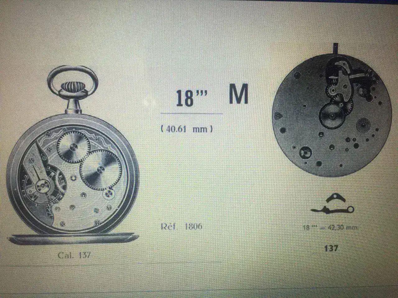

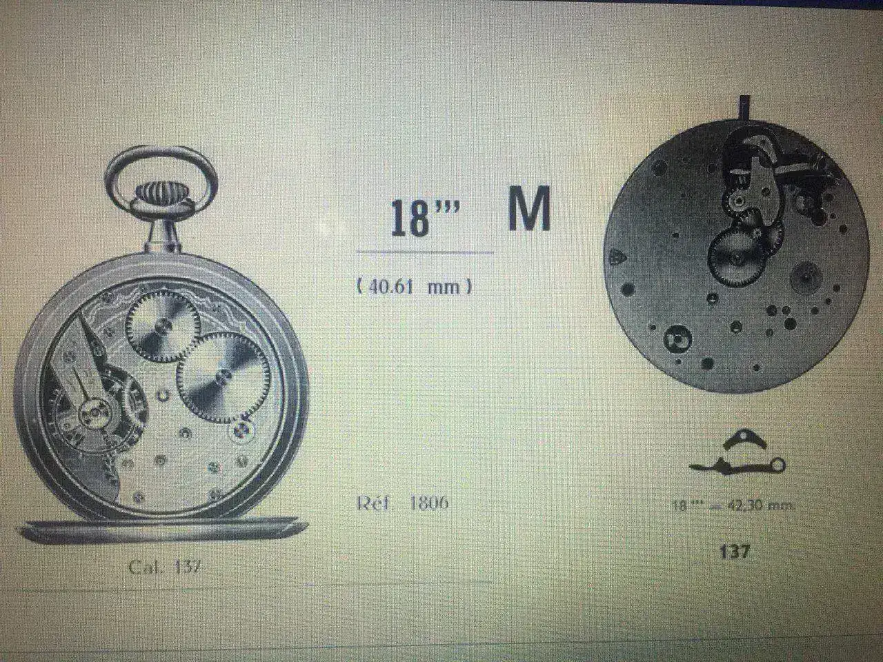

Al final bingo gracias al tirette encontré el fabricante que es:
MEYER & STUDELI SA Fabrique d´horlogerie Soleure, tu reloj lleva el Calibre 137 y es un 18”.
Te adjunto los croquis del fabricante:

Muy buen aporte Julio... uno de los primeros calibres de la futura Roamer/ Medana
Yo también espero que lo lleves a buen puerto
Enhorabuena
Muchas gracias Julio por toda esa información.
Si Lepantos es una marca de Montres Universal/Perret&Berthoud y Montres Universal/ Perret&Berthoud pasó a llamarse "Universal GENEVE" en 1934 por lo que ya conocemos los ancestros del reloj.
Meyer & Studeli pasaron con el tiempo a fundar Roamer y sus calibres "MST" como bien dice Vicente y ya tenemos los ancestros del movimiento.
Con esas dos cosas y la foto de mi movimiento me habéis hecho una persona feliz.
