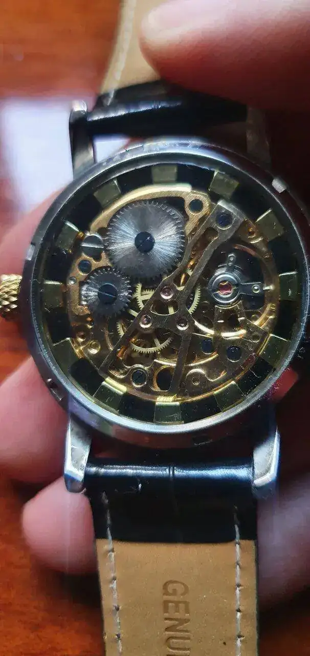

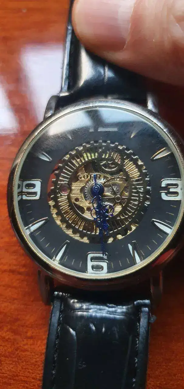

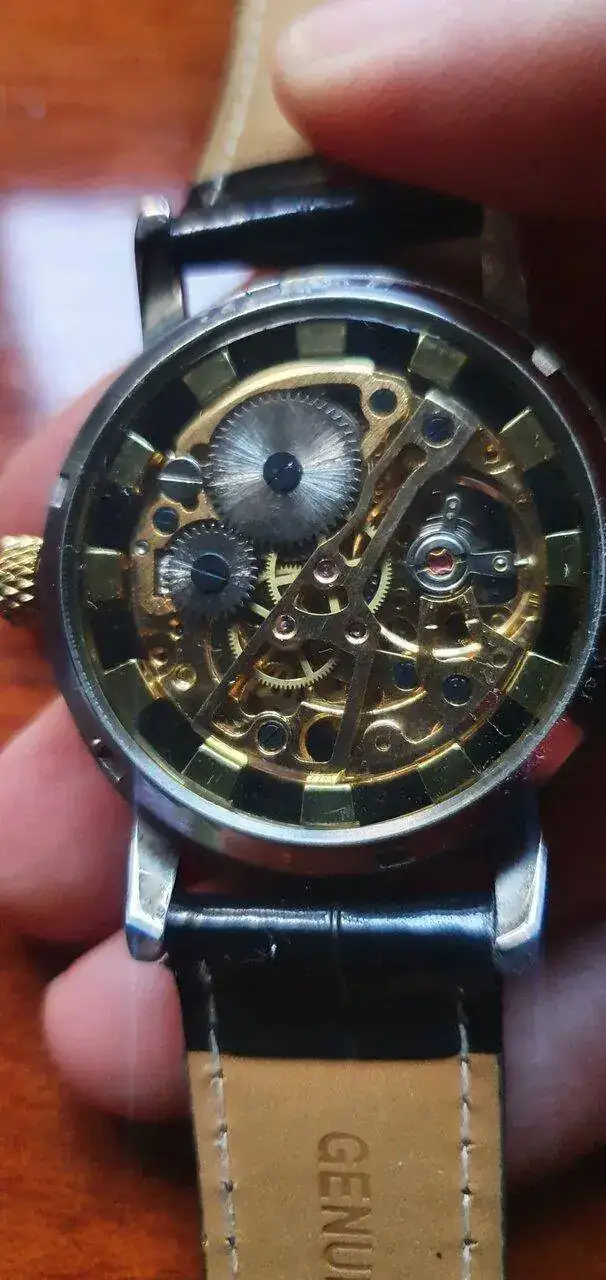

Buenas tardes!
Este es mi primer hilo en el espacio para relojes chinos.
El caso es que el padre de mi esposa me ha dado este reloj, ya que sabe de mi pasión por ellos. 😊
Os puedo decir que nada más verlo le dije, que tenía pinta de ser chino, os prometo quw hasta que abrí la foto no vi que tenía marca. Como veis en la foto un Goer.
Le pregunté dónde lo había comprado y si recordaba precio. Y os diré que fue en un viaje a París hace unos años, me dice que en una relojería, y se gastó una pasta, o eso me parece. Fueron 60 euros.
Es de cuerda manual y llevaba años parado, pero ha sido darle cuerda y se ha puesto a andar. El índice horario que se corresponde con el 5, no está bien alineado. El reloj tiene su encanto. Y me gusta que se pueda ver el movimiento gracias a la tapa transparente trasera.
Estuve mirando en Internet por saber un poco más, y en el foro. Pero no he encontrado mucho, por lo que os pido ayuda yos pregunto...
¿Qué calibre chino es el que monta y cuál movimiento "original"(suizo, francés...) en el que se basa? Si es posible saberlo así, sin abrirlo.
Muchas gracias por leerme. 😉🍻

Buenas tardes!
Ver el archivos adjunto 2558711Ver el archivos adjunto 2558710

Buenas noches y feliz navidad.
Es un Tongji de fabricación nacional, no es clon de ningún reloj. Te dejo enlace sobre este fantástico movimiento.
China Made: Tongji 统机 https://www.safonagastrocrono.club/china-made-tongji-统机/
Si sigues interesado hay 4 publicaciones más sobre relojes vintages chinos.

Hola Beredar!
Buenas noches y Feliz Navidad también para ti. Justamente había visto sobre los relojes chinos vintage, pero no creí que fuera uno de ellos, me refiero a que tuviera este reloj un movimiento Tongji emparentado con esos vintage. 😊
Me llamaron mucho la atención esos relojes tuyos vintage chinos que has ido presentando, los descubrí viendo las fotos de diario.
Muchas gracias por el enlace, y si que me han interesado. Mucho.
Te mando un cordial abrazo 🫂

Gracias a ti, para eso estamos, para ver relojes y ayudarnos entre nosotros.
Es un buen movimiento pero ya es viejo, del 73 creo recordar, pero que se sigue haciendo por su fiabilidad. Este es esqueletizado es bastante bonito.
Reacciones: Jose Perez y SEIK0SAN
Muchas gracias compañero, se lo diré al padre de mi mujer😉👍

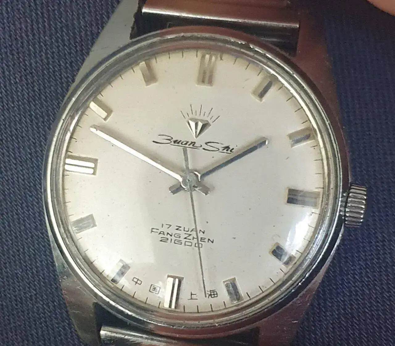

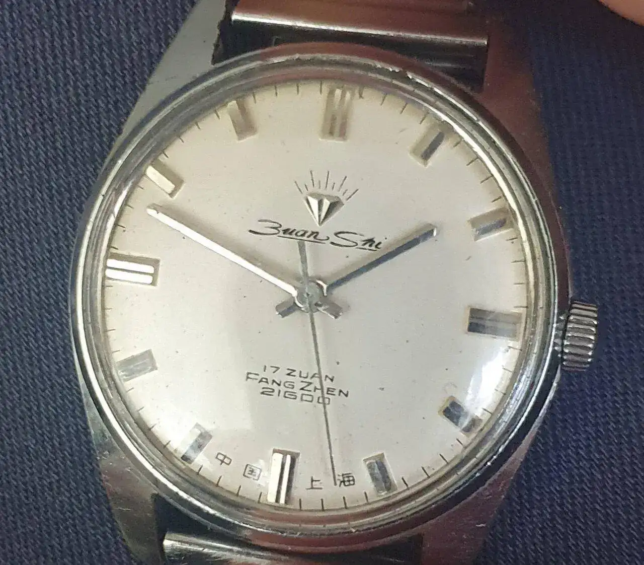

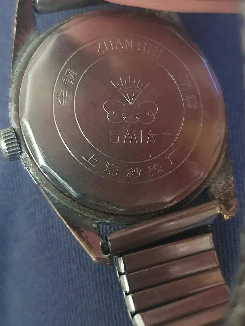

Buenos días a todos,
Quiero enseñar este otro reloj chino. Un vintage de cuerda, que no funciona. Pero irá al taller de mi relojero para ver si puede reanimarlo y lo pueda usar, porque creo que lo merece.
Nada más.
Dar las gracias a @jrmartin porque es el forero que me ha vendido el reloj, muy amable. 😊👍
Y a @Beredar porque viendo y leyendo sus hilos en RE, con sus relojes vintage chinos me llevó a buscar sobre ellos y a localizar aquí mismo esta pieza.
Ya os informaré por aquí qué sucede.
Feliz Nochevieja y seguimos tic tac en este 2023, por aquí. 🎄
Ver el archivos adjunto 2561955Ver el archivos adjunto 2561954
Nada más.

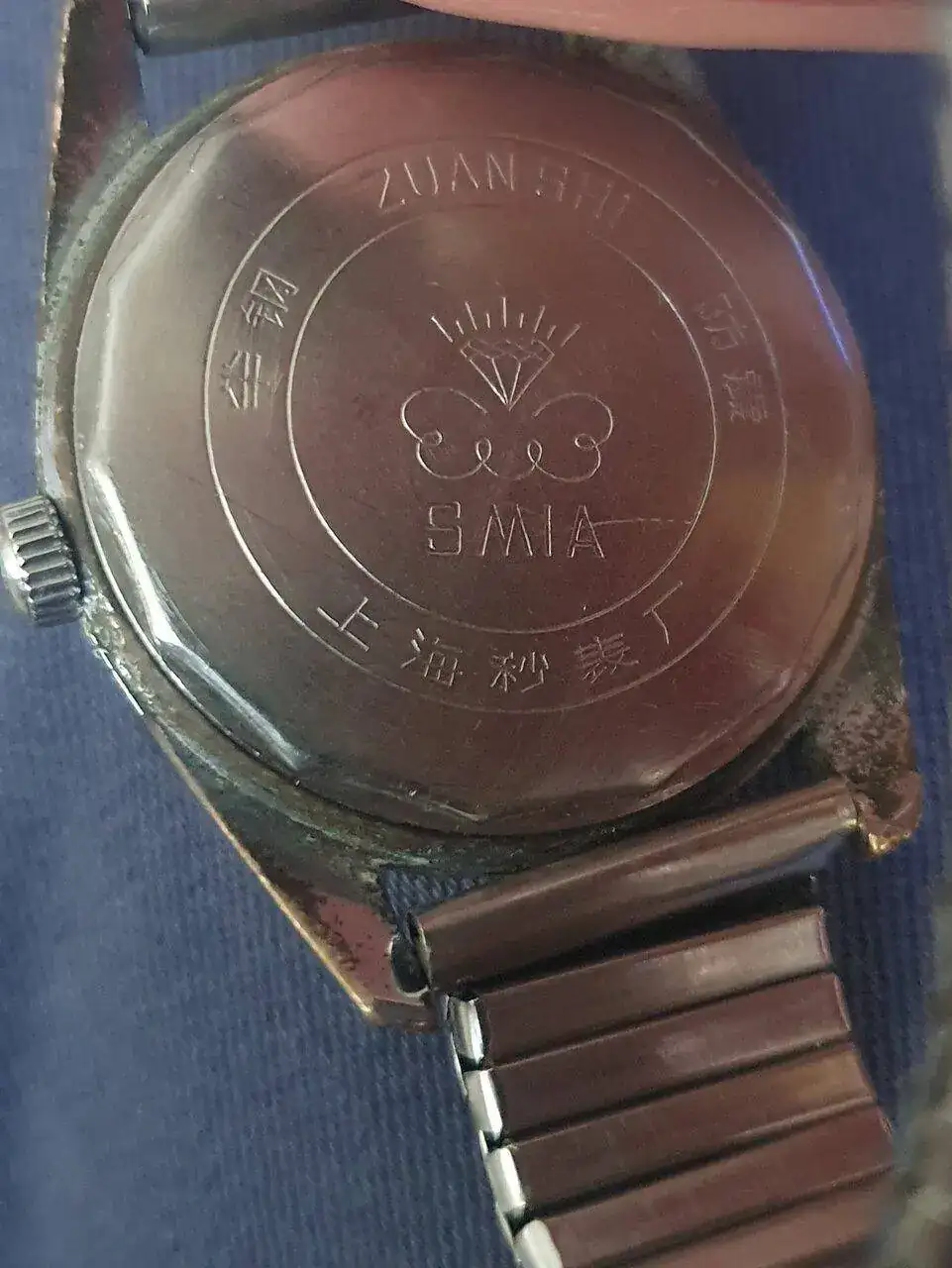

Es un ZuanShi de la 4° fabrica de Shanghái.
Mira cuando puedas a que velocidad va por que no me cuadra la tapa con el díal.
El dial pone que es de ritmo rápido y la trasera que es SM1A. Si fuera de ritmo rápido debería ser SM1A-K.
Que si lo merece??? Ganó el premio chino al mejor movimiento 9 años de 11, era el reloj de los pijos. El mío va en parámetros Cosc.
En enero sacamos en Safona el segundo artículo de Shanghai conde hablamos de esta fabrica y sus movimientos.
Ya contarás si vuelve a funcionar.
Pues ya estoy con ganas de llevarlo al relojero, y que te saque de dudas. Nos saque de dudas. Y desde luego que si hay suerte, os lo diré.
Muchas gracias por seguir aportando datos. Y leeré con atención tus trabajos en el blog de Safona, pero leo y escribo desde el móvil y necesito una pantalla más grande... En el foro lo hago desde la app. Y el ordenador del trabajo no es una opción... 🤗
Gracias de nuevo.
Buenas compañero @Beredar me comenta Herminio que va 18000. Por lo que falla la esfera. No tengo foto del cronocomparador, pero me fio de lo que me dice mi relojero de cabecera.
¿Qué opinas, cambio por una nueva compatible? ¿Error al colocar la esfera al movimento?
Por ahora no va. Pero lo arreglará.
Gracias y un saludo.
Herminio también es mi relojero. Si te dice que el mar es blanco es por será blanco.
Pues No sé si las asas cuadraran puede ser que si. De todas formas si cuadran y a ti te da igual déjalo como está por que entre precio del reloj y gastos de envío te va a salir mas barato comprar otro entero.
De todas formas de vez en cuando bichea por eBay y si encuentras alguno roto o que no funcione barato pues aprovechas y si ya encontraste uno al revés sería la bomba.

Jajajaja. Estoy contigo lo que dice Herminio, va a misa.
Bueno surfearé por la bahía, a, ver si encuentro la pareja al revés 😉. Por ahora me daré por satisfecho en cuanto lo arregle Herminio y yo pueda usarlo. Lo dejaré así.
Ese artículo tuyo, lo leí. Como todos los tuyos en "safona" muy detallados. Y lo releeré con otros ojos cuando tenga al chinito palpitando conmigo.
Me dice Herminio que tiene el volante doblado, y quw en una revisión anterior, o en algún momento previo, lo soldaron con estaño a la base.

Si necesitas un volante puedo pedirlo a china
Por ahora no, gracias compañero. Herminio me dice que podrá arreglarlo todo. Pero lo tendré en cuenta. Te mando un abrazo 🫂
