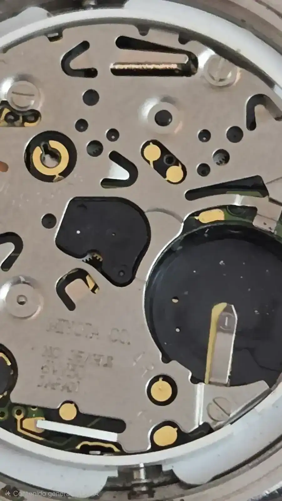

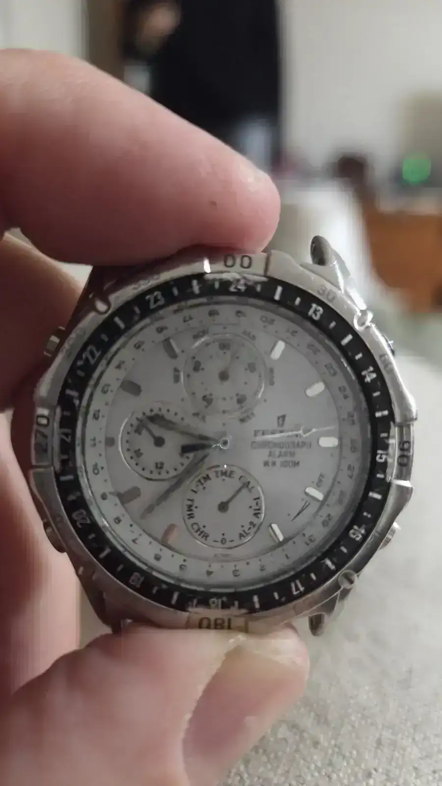

Hola, hace poco encontré un reloj Festina cronografo de los años 90. De cuatro botones sin corona. Le he puesto una pila y funciona correctamente, pero tengo un problema. Igual parece una tontería pero no sé poner la hora, y no tengo el manual de instrucciones. Si me podéis ayudar os lo agradecería. Os dejo una foto. Un saludo.
Le falta la corona ¿No?.
Tengo ese movimiento en un citizen y con el pulsador derecho abajo se elige el modo. Se pone en modo time y con la corona se cambia la hora.
Edito. Lo que he dicho antes no es cierto. Acabo de coger el mío y para ponerlo en hora hay que ponerlo en time, sacar hacia fuera el botón de selección y con los botones de la izquierda se cambia la hora.
El calibre es un citizen 6850. No se cual será su equivalente en miyota que es el que lleva ese reloj.
Reeditó. El enlace del manual del calibre 6850

Muchísimas gracias por vuestra ayuda. Ya he conseguido ponerlo en hora. Funciona todo perfecto. Calendario, Alarma, Cronómetro... etc Es reconfortante ver como después de 30 años el reloj funciona perfectamente. Es un regalo que me hizo mi mujer en Enero del 96. Os dejo una foto de la caja. Y lo dicho, gracias por vuestras respuestas.
