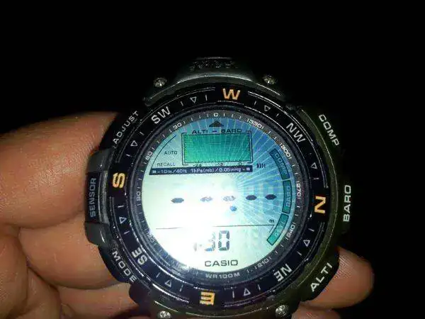

Pues nada chicos, otra vez por aquí. Tengo una dudilla tengo un reloj digital que se ha llevado un golpe. No está roto ni el cristal exterior ni el interior, ya que he desmontado el mecanismo y lo he comprobado. De hecho después del golpe no noté esa mancha. Obviamente será el cuarzo no?
Bueno el reloj sigue funcionando perfectamente, pero mi duda es si se puede reparar de alguna manera para que la mancha desaparezca de la pantalla. Un saludo y muchas gracias

gracias compañero y arreglo imagino q imposible. mi esperanza es si hay algún truco tipo " meterlo en arroz" q parecía guasa y sin embargo resucitó mi protrek. os podéis reír os doy permiso. gracia sy un saludo
Dinos qué reloj es, porque se podría buscar algún donante en internet. Reparar esa pantalla se me antoja complicado. Yo tengo un Seiko LCD que no funciona, pero conseguí hace unos meses un donante que funciona, y tengo pendiente el trasplante de calibre. Así lo recuperaré.

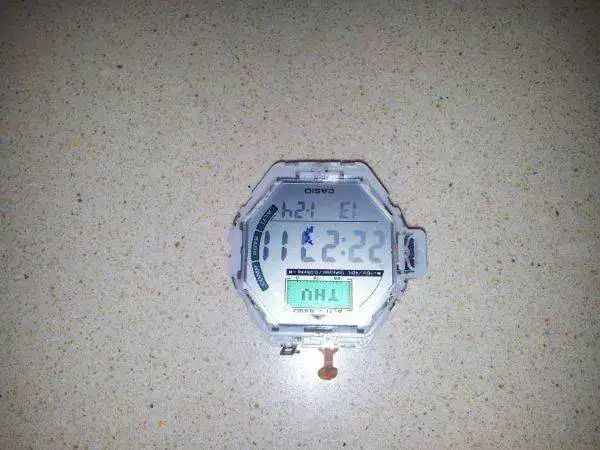

compañero menoscuarto he intentado contestar un montòn de veces pero no sé por qué no se publica la respuesta. bueno antea de nada gracias. decirte q el reloj es un casio protrek prg-40. después de resucitarlo y a la hora de montarlo se me cayó. no le ve ninguna mancha, pero como bien indicó el compañero apareció a posteriori. en fin a ver si encontramoa un donante a buen precio aunque creo q no es sencillo, ya q antes de volverlo a la vida estuve buscando un donante y no hubo manera. gracias y un saludo.
Yo lo miraría en eBAy. Con un poco de paciencia, se puede encontrar casi de todo. Acabo de hacer una búsqueda, y ahora mismo no hay ningún reloj de estos a buen precio para hacer el "trasplante" de calibre, pero puede aparecer en cualquier momento. Suerte.

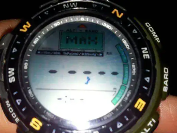

Bueno chicos, otra vez poraquí con mi protrek. Como sabéis tenía una mancha negra en el cristal debido a una caída. Pues nada, he experimentado un poco y os cuento: he podido reducir la mancha bastante. Os adjunto unas fotos para que veáis el resultado. Lo que he hecho es aplicarlke aire caliente con un calefactor a una distancia prudencial e ir moviendo el reloj cada minuto de posición para no dañar el cuarzo.
Perdón por la calidad de las fotos... Un saludo

Definitivamente LCD Roto. Seguramente sea alguna micro-fisura que no se aprecia a simple vista (Estará en el centro de la mancha)
Poco a Poco se irá haciendo mas grande.
