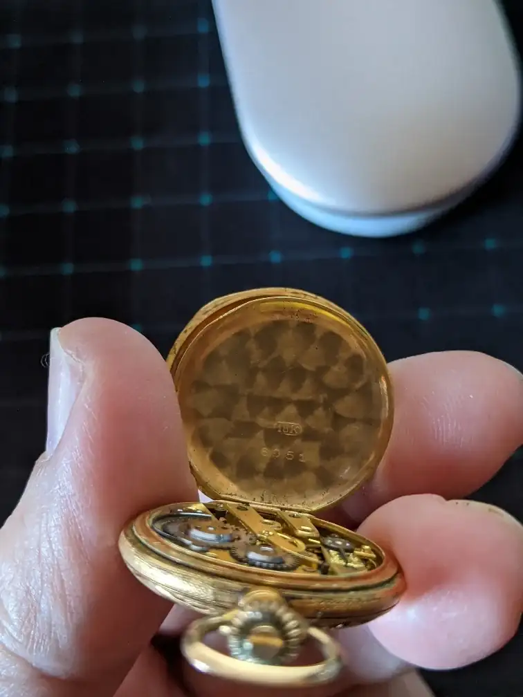

Hola amigos, éste reloj de bolsillo lleva muuuucho tiempo en mi familia y me gustaría conseguir algo de información, no sé si podréis echarme una mano.
Tiene dos tapas y en ellas pone 18k, en una pone 6951 y en la otra 951. En una cara esta el reloj y en la otra un grabado que pone "Remontoir Cylindre 10 rubis".
Al principio pensé que "remontoir" sería el fabricante pero con la poca información que he conseguido parece que no jeje.
En fin, os dejo unas fotos y espero que podáis echarme una mano

Ok, luego probaré a abrirlo, creo que hace mil años que no se abre
Enviado desde mi Pixel 2 XL mediante Tapatalk
No sé como irá de marcha, ni siquiera si funciona, pero por partes.
El grabado que muestras indica, creo yo, que la caja es de oro de 18 quilates. No dice mucho sobre el movimiento salvo que tiene un valor relativo en cuanto a componentes.
El hecho es que al abrir la tapa guardapolvos, la que tapa el mecanismo, encontraremos varios datos importantes, como una visión de su mecanismo que nos ayuda a identificarlo, incluso una marca comercial y por lo general, en el reverso de esa tapa la mayoría de los relojeros hacían marcas manuales con la fecha de las posibles revisiones. A veces seguirles la pista a estos bichos es tan apasionante como simplemente tenerlos.

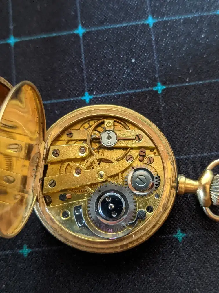

Ahora mismo acabo de abrirlo y coincido contigo, me siento como un niño jugando a encontrar un tesoro jajaja
Pd: creo que no funciona
    26,6 KB · Visitas: 87
Bien, bien, me gusta y tiene un aspecto magnífico. Ahora dejemos paso a los expertos de este foro.
P.D.: Que no funcione suele ser un aspecto menor en este tipo de relojes. A veces, aunque no siempre, son cosas muy simples.

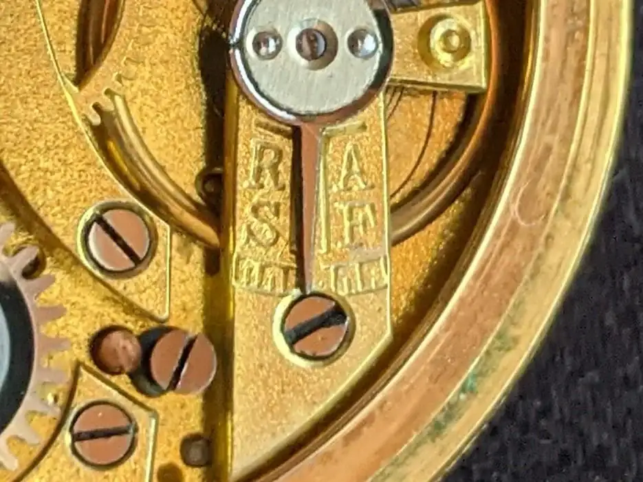

Acabo de descubrir que pone "RS" y "AF". Es AF Pattern?
Es simplemente una indicación de hacia donde habría que ajustar la espiral para adelantarlo o atrasarlo en el ajuste. Muy típico de los relojes de manufactura suiza o francesa en comparación con los simples + o - de la mayoría.

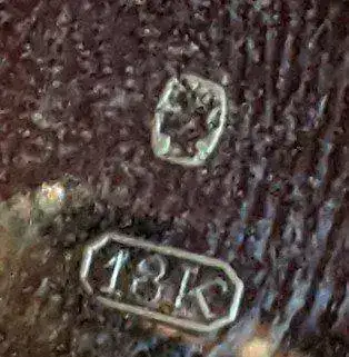

La única mano que puedo echar es sobre un par de libros sobre sellos y marcas en oro, plata o similares ( creo haber visto uno, pero no con claridad, gracias a que el compañero Duir puso las fotos ). Ambos libros sobre la rebelde Albión.
* Bradbury’s Book of Hallmarks, a guide to marks of origin on british and Irish silver, gold and platinum and on foreign imported silver and goldplate 1544-1988 and Old Sheffield Marks 1743-1860.
* British Watchcase Gold and Silver Marks 1670 to 1970. A History of Watchcase Markers and Registers of Their Marks from Original Assay Office Records in England, Ireland and Scotland. Autor: Phillip Priestley.
Por lo demás, los expertos dirán.

Muy probablemente esté equivocada, pero se parece mucho a un AS 229.
También se parece mucho a la familia de los AS 278.
Pero como ya dije, los expertos dirán.
    26,6 KB · Visitas: 83
Esa es una Helvetia Hallmark, es decir, marca de oro 18K 750 de Suiza.
Exclusivamente usada para cajas de relojes.
Fuente de consulta: Complete Price Guide to Watches.

Ahora falta que los expertos digan el calibre.
Como ya dije, pero muy probablemente esté equivocada, se trate de un AS 229 o de la familia AS 278.
Los expertos confirmarán o refutarán.

Hace unos días, le contesté a un compañero de foro, que el calibre que presentaba era " tal " modelo de "tal" fabricante... porque me lo encontré identificado en una webs de calibres que habitualmente consultamos para documentar nuestras piezas, buscando identificar uno mio...
La respuesta me sorprendió, ya que me dijo que a él no le interesaba qué calibre era, que lo que quería era venderlo.
Hemos aprendido, los que estamos aquí consultando y participando habitualmente, que para identificar un calibre hay que desmontar la esfera y ver el resorte del tirete, o la zona de remointor, sólo así se puede saber de qué calibre estamos hablando, a no ser que sea un calibre con señales que nos aceleren el proceso, y nos lo pongan en bandeja.
No es este el caso, porque no hay señales de fabricante, sólo números de la pieza típicas.
Por tanto hay que desmontar la esfera del reloj, si queremos asegurarnos de qué calibre es.
Yo llevo en esta afición poco, apenas 4 años, y te puedo asegurar, que identificar calibres sin marca, que parece que son genérico, aunque hayan sido montados en bonitas cajas de oro, es una misión imposible sin ver el rte. del tirete.
Por una razón... a finales del siglo XIX y comienzos del XX, por ejemplo, las fábricas francesas de Parrenin, o de calibres estilo Lépine, o las incipientes suizas, por lo que entiendo, en mi modesta opinión, sacaban como churros calibres en blanco a granel, para ser montados por cientos de fábricas ensambladoras que comerciaban como si fueran panaderías vendiendo barras de pan...
Si estoy equivocado me gustaría que me corrigieran.
Este calibre tiene forma de un calibre Parrenin, pero bien pudiese ser otro fabricante como dice Barista de un As, ya que en determinadas épocas, las formas de los puentes de distintos fabricantes parece, que o se copiaban o las patentes rulaban de fábrica en fábrica, modificándose levamente.
No obstante, vuelvo a hacer una reflexión en cuanto al típico mensaje de " he encontrado un reloj en el cajón y creo que he encontrado un tesoro, me pueden ayudar ??"
Cuando ( como veo, con tres mensajes en el foro ) te digan que el calibre es un "fulanito" tal o un "menganito" cual, o que es de 1905 o es de 1925, sin conocer todo el contexto y comprender la enorme y basta historia de la industria relojera , de qué te puede servir la información, sin saber todo lo que le rodea ???
Creo que de nada, salvo que al venderlo rellenes el anuncio con los datos que acertadamente o erroneamente te puedan aportar, o que en la conversación familiar digas que tienes un reloj con un " As 229 " y los familiares te miren funciendo el ceño y piensen, vaya friqui.....aunque claro, eso no es asunto mio.
Así que te puedo decir que tienes un reloj en caja de oro, con calibre de las primeras décadas del siglo XX, sin marcas ni grafías en la esfera, de estilo habitualmente genérico, de los que se hacían como churros en la época montado en una bonita caja de oro, que es lo que le da un poco de valor al conjunto, sin contar por supuesto con el sentimental que es el que quizás tenga más peso.
A partir de aquí, como te dicen los compis, hay toda una afición que conocer y comprender, y tantos relojes y mecanismos como piedras en el rio....
Enhorabuena por el hallazgo.
para westbam
en francés R = Retard = Retrasar
en francés A = Avance = Adelantar
en inglés S = SLOW = Lento
en inglés F = Fast = Rápido
Entre Vicente y un servidor lo hemos interpretado.
