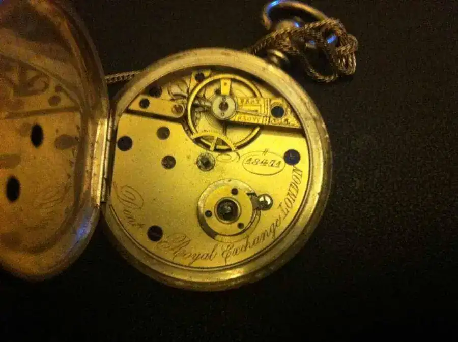

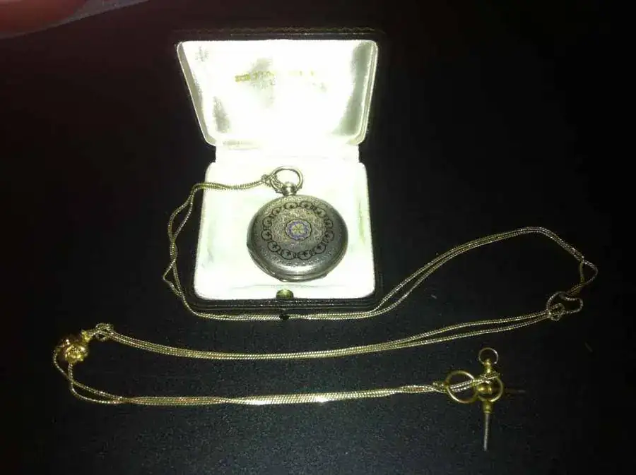

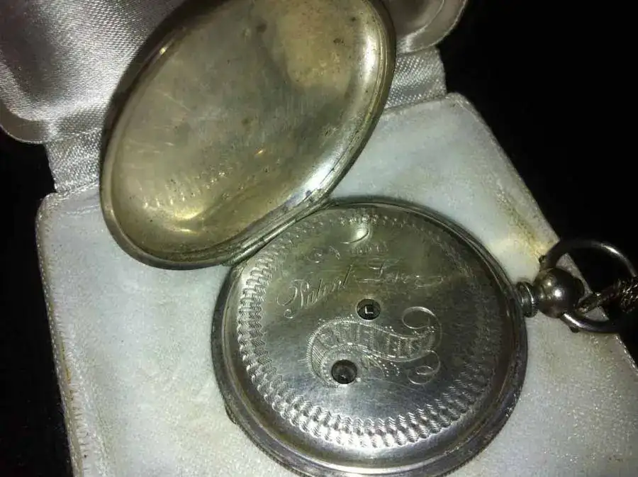

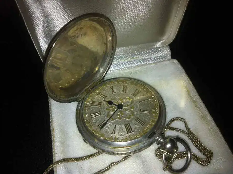

hola a todos, aqui os traigo unas fotos de este pequeño reloj de bolsillo con la esperanza de que alguien me ayude a datarlo, un saludo y muchas gracias =).

Hola, tyrsoul:
Parece que tienes un buen reloj inglés de la primera mitad del siglo XIX, de Edward J. Dent (1790–1853), nada menos. Como referencia, te cuento:
El Great Clock of the Royal Exchange (East) de Londres fue construído por el relojero Dent en 1845, sobre este reloj el astrónomo real (Astronomer Royal) escribió: “I believe the Clock you have constructed for the Royal Exchange to be the best in the world, as regards accuracy of going and striking.” (ver https://www.waymarking.com/waymarks/WMBK9B_Royal_Exchange_East_London_UK).
En la página Dent / London / 1814 (https://www.dentlondon.com/about/history.php) encuentras esta información: "Dent & Co. spans three centuries of precision watch and clock making in Great Britain. Established in 1814 by Edward J. Dent, the company embraced the Victorian fervour for technological innovation and created precision chronometers to navigate the Royal Navy and guide some of the most intrepid explorers on their voyages.
El más célebre de los relojes construídos por la compañía Dent & Co. es el Big Ben del Parlamento Británico, encargado a Edward J. Dent y terminado por su hijastro Frederick Dent en 1854, después de la muerte del gran relojero.
También fue constructor de cronómetros y patentó, entre otros aportes a la relojería, el uso de joyas (rubíes) en el mecanismo y el primer reloj en el que la cuerda y puesta en hora se hacían desde la corona (patente “The Keyless” de 1846 ), sin necesidad de usar llaves.
Así que tu reloj puede ser de la primera mitad del siglo XIX (hacia 1820-1840), cuando Dent todavía hacía relojes con puesta en hora y remontura de la cuerda mediante llaves.
Espero que te sirvan estos datos.

Hola, tyrsoul:
Buscando en la red más datos sobre Edward John Dent encontré la página siguiente, que creo que te será útil e interesante para estudiar tu reloj:
http://pennylanecollectables.blogspot.com/2009/06/solid-silver-fusee-pocket-watch-made-my.html
Allí encontré la forma de datar un reloj Dent. Dice el artículo, en lo pertinente:
Dating Edward John Dent's watches
Here is a few little facts to help date his work, this is done through firstly the silver marks will give some indication as well as inscriptions, however the cases are often made elsewhere and thus it may not give an accurate date.
The best way is by the company names and premises. Below I have provided some info to help date a Dent time piece.
Chronology of Business Premises
1826 -E.J.Dent, 43 King Street, Long Acre
1830 -Arnold & Dent, 84 Strand
1840 -Edward J. Dent, 82 Strand
1843 -Edward J. Dent, 82 Strand & 33 Cockspur Street
1847 -Edward J. Dent, 82 Strand & 33 Cockspur Street & 34 Royal Exchange
1851 -Edward J. Dent, 61 Strand & 33 Cockspur Street & 34 Royal Exchange
1853 -Frederick Dent, 61 Strand & 33 Cockspur Street & 34 Royal Exchange
De donde se puede deducir que la inscripción de tu reloj Dent - Royal Eschange LONDON remite a 1847-1851, porque antes de 1847 sólo figuran como direcciones de Dent 82 Strand & Cockspur Street, y a partir de 1847 y hasta 1851 la dirección 34 Royal Exchange. Probablemente Dent siguió fabricando relojes de llave durante algún tiempo, a pesar de que su patente “The Keyless” es de 1846.
Si es correcta esta información, tu reloj puede datarse con más precisión en los años 1847-1851.

Alfin he encontrado un foro con muchos numeros de serie de relojes dent, gracias a los cuales se puede decir que el reloj data de entre 1851 y 1853 =).

Hola a todos. Hoy toca aclarar como ha terminado la investigacion sobre este reloj. El reloj es una falsificacion de fabricacion suiza hecha durante la segunda mitad del siglo 19.
Una antigüedad, una preciosidad pero una falsificación de baja calidad. =)
