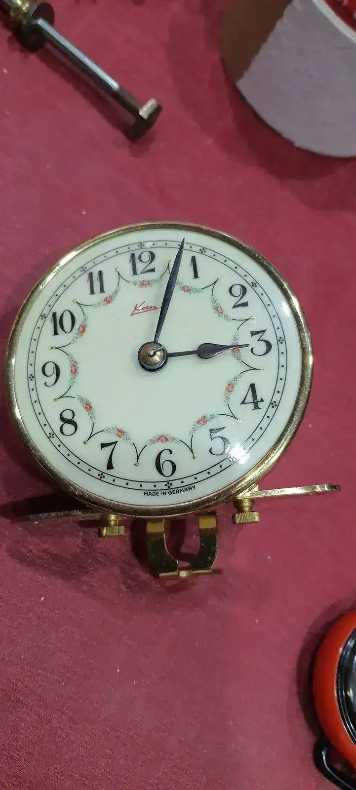

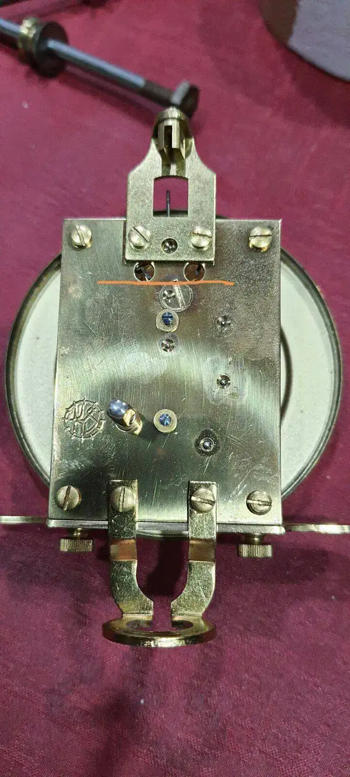

Hola a todos,tengo este reloj de torsion y al cual le falta parte del hilo de la suspension.
Donde puedo encontrar hilos.?
La verdad es muy fino.
Gracias

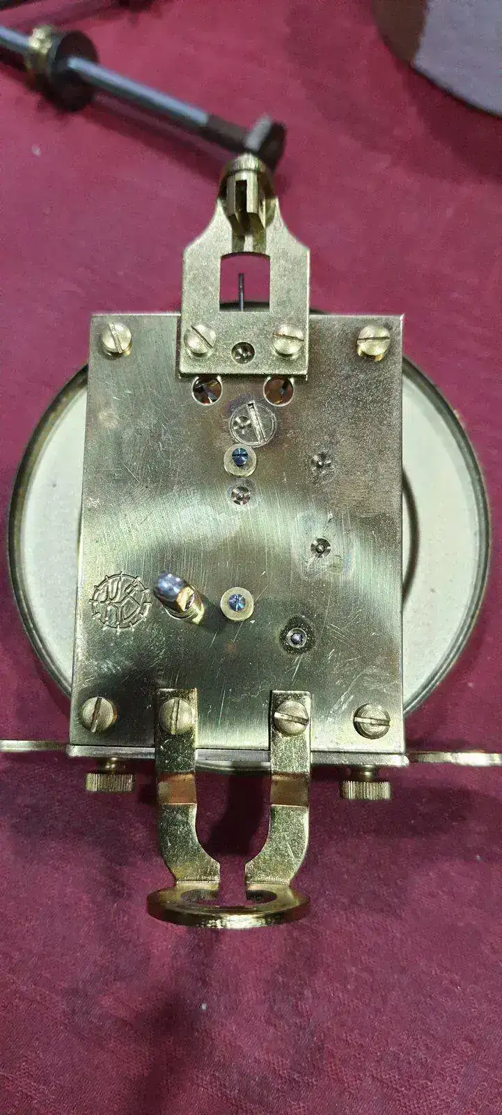

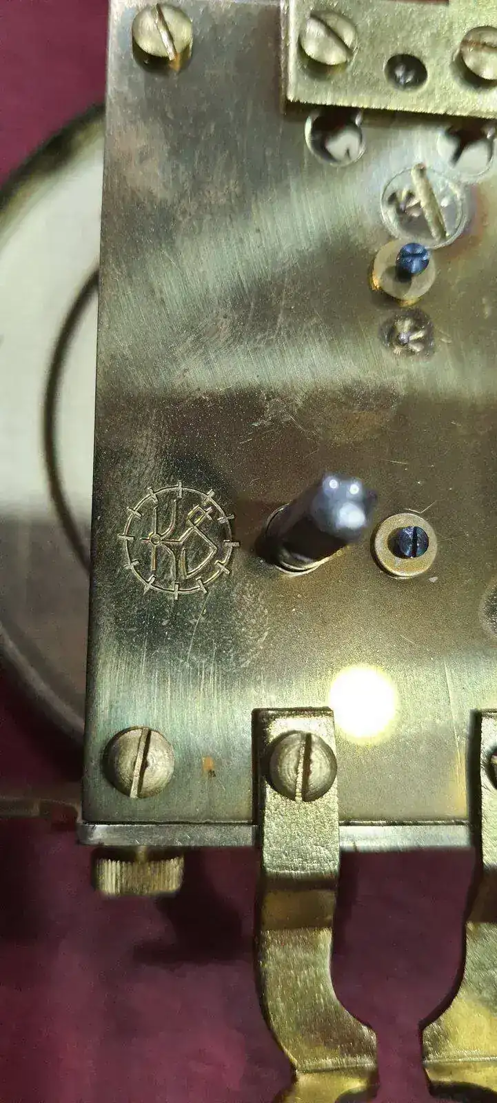

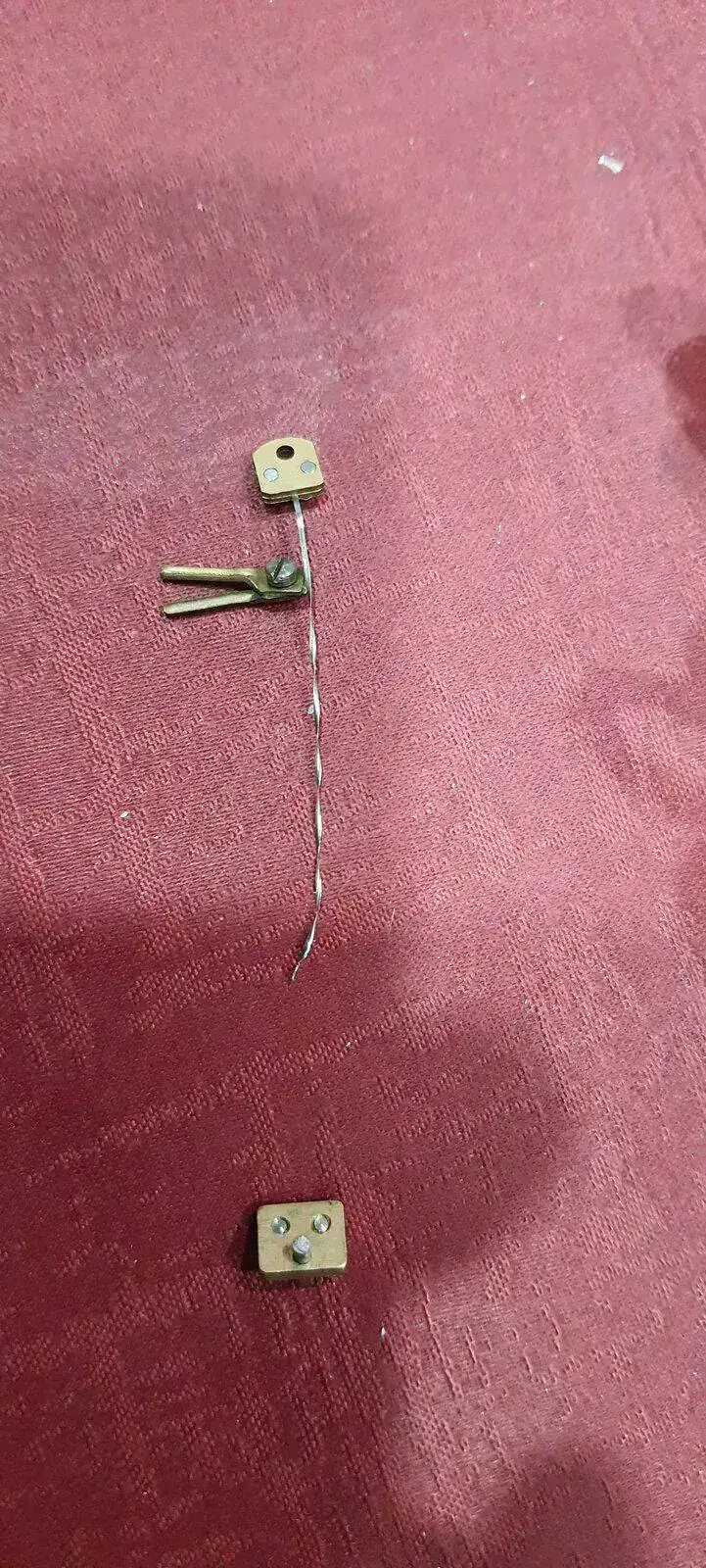

Este es parte del hilo

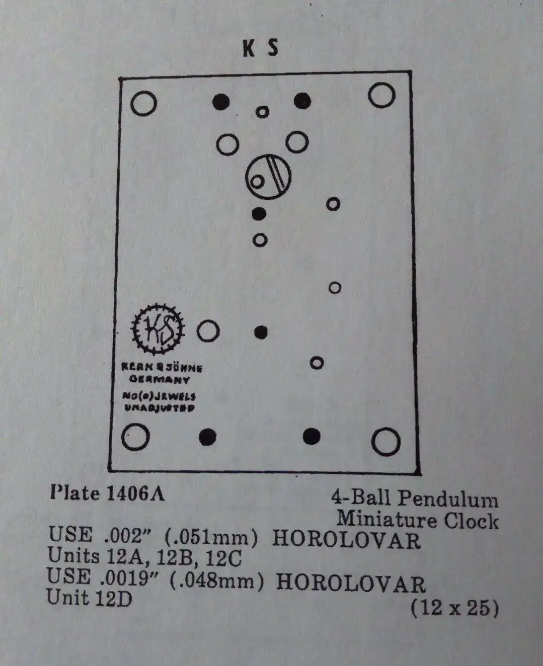

Yo compro los recambios a horolovar, tu tienes el top superior y la horquilla, tienes que poner hilo nuevo y el top inferior que engancha el péndulo te dejo un enlace a su página, pero primero tienes que saber que pletina tienes creo que es la pequeña pero hay que mirarlo en la biblia de los 400 dias
Alguien sabe si es un Kern Midget o miniatura y su numero?
Tienes que medir la pletina de hancho y alto y te lo miro

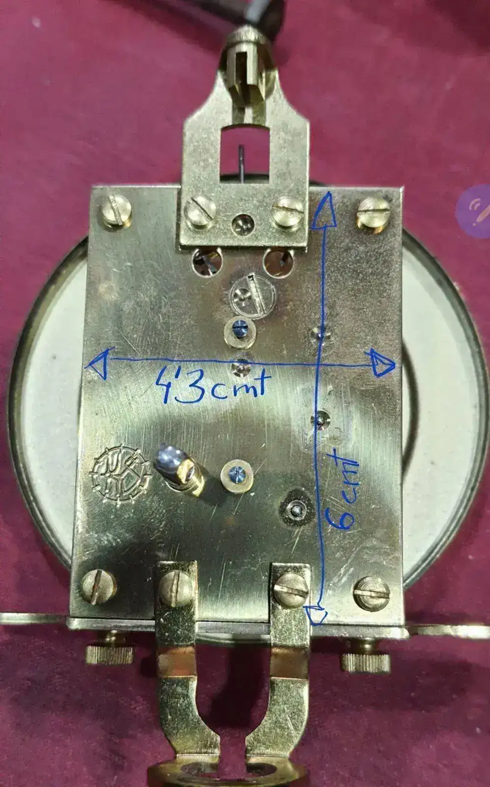

Esto es lo que mide.
Gracias

tienes que poner las medidas de la pletina , largo, ancho, y distancia entre ellas
la distancia entre ellas es 20 o 21 mm

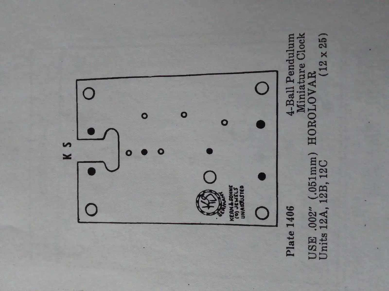

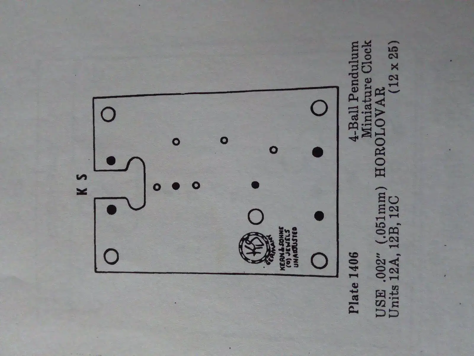

Es de los pequeños midget son todos la misma ref. De pletina 1406,,,1406A ,,, 1406C. es la primera pero todos usan el mismo grueso de hilo,, .051mm o .048mm me decanto mas por el primero

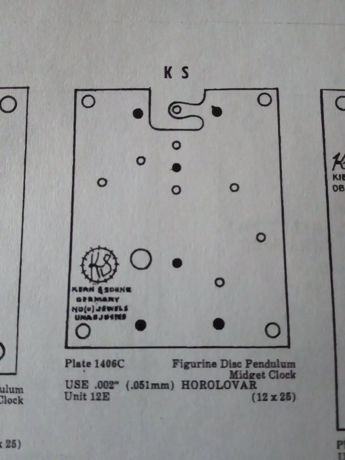

Hola lusitanoiz,es esta la pletina.
Sera el hilo de .051 o el .048.
Gracias
    49,5 KB · Visitas: 108

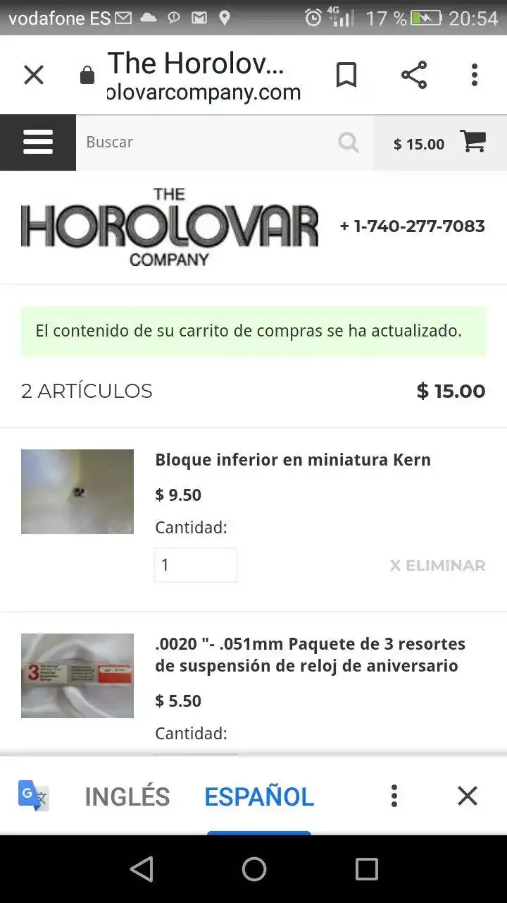

Hay una descripción del péndulo abajo y pone 4 ball pendulum, tu no sacaste en la foto tu péndulo pues hay varios modelos, de 3 bolas ,,de 4 bolas, de disco,,de disco con muñecos, yo supongo que tendrás el mas común el de 4 bolas,, y llevara hilo de 0.051 si lo pones y adelanta sin remedio,,, me explico si con el regulador del péndulo no consigues que deje de adelantar entonces tendrás que poner de 0.048 osea mas fino ya que mas grueso mas deprisa vuelve y mas fino mas despacio gira por flexionar mas y tarda mas,,, luego esta en top inferior que en la foto no lo sacas, lo tienes? El que engancha el péndulo generalmente al romperse se suelen perder pero si lo tienes solo tienes que comprar el hilo, hay algunos que los fabrican o con una espiral de despertador la enderezan yo pienso que no mereze la pena por lo que cuesta vienen en un pak de 3 hilos si lo montas mal o se te dobla tienes para 3 intentos, y además si no tienes el top inferior lo puedes comprar en la misma página. Y al cambio euro dolar sale economico
Salen 15 dolares más el envió que serán 8 o 10 mas según tipo estándar o especial seria esto yo les compro a esta gente,, Criss Nimon son especialistas en este tipo de relojería

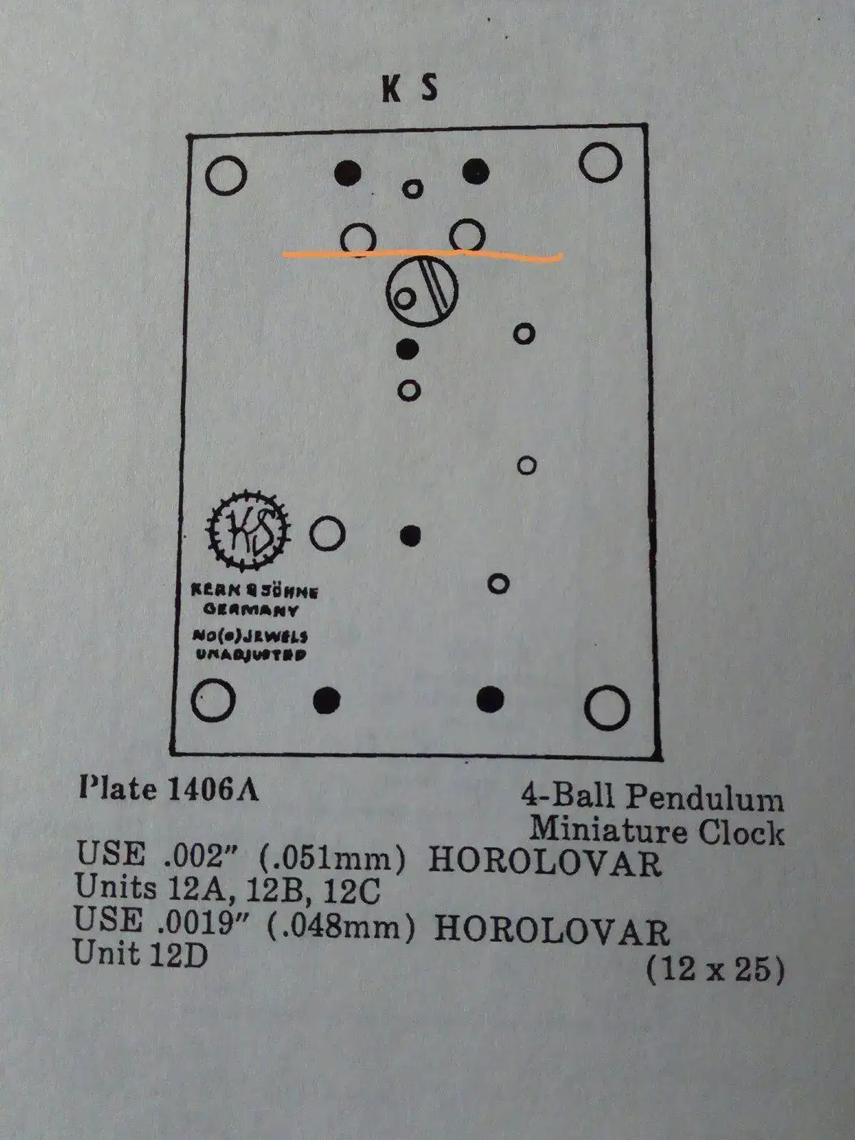

yo diria que es el 0,048mm mira la excentrica esttá por debajo de las ventanas, en el 0,051 está `por encima
de utilizar otro el tiempo varí una barbaridad
es necesario para identificar si es uno u otro saber la distancia entre pletinas si es de 20 o 21 mm
No lo entiendo pero me parecen que la excéntrica esta debajo de las ventanas redondas,, en los dos
Yo tengo el libro viejo y seguro que en el nuevo sale la pletina con el sello K S y sin las letras pequeñas pero en que yo tengo solo aparecen estos,,,
Hola,la excentrica esta ligeramente por arriba de las ventanas redondas.
Ah,el pendulo es de cuatro bolas redondas.
yo en la imagen veo la excentrica por debajo de las ventanas redondas, mide la distancia entre pletinas y dime si es 20 o 21 mm
yo mas bien veo que es plate 1406 A 0,048 mm
la 1406 C no le veo la excentrica en la imagen
no habia visto que en la imagen de la excentrica le asignan las dos la verdad está confuso
Hola tonito,la medida entre pletinas es 20mm.Esta medida es interana entre las pletinas.
