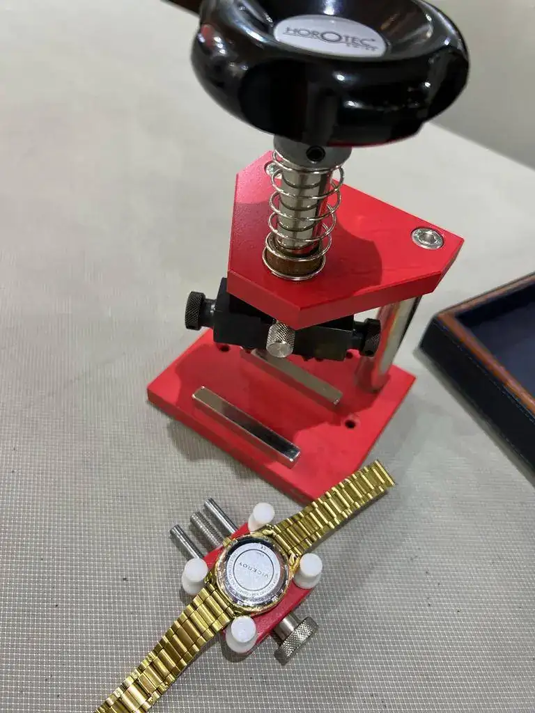

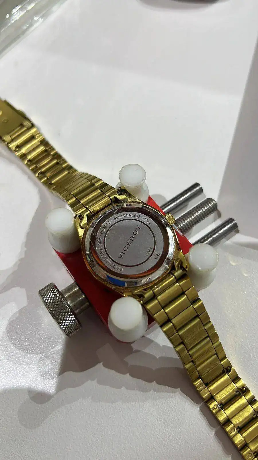

Buenas Gente,hoy me han traído un Viceroy que por lo que me dice la clienta,nadie se lo a podido abrir,para cambiarle la pila....lo estoy intentando abrir con la Horotec ...pero nada de nada.....( ya se lo han rallado en otros sitios) y no quiero rallárselo más....pero la verdad que no abre.....alguna idea??? aceite o 3en 1 o similar ???

Si no lo abre el maquinon ese, a ver si la rosca es de pega y se trata de presión (por probar...) .Pero antes, Calienta con un secador muy bien la tapa, que se ponga bien caliente ( que queme un poco,) a ver si fuera la goma o algo, el calorcito le hará bien, y en todo caso no creo que el mecanismo sea muy caro si se estropea, y luego pruebas otra vez con la h orotec.

Gracias Cacike ¡¡¡ al final e quitado las correas....y dejado solo caja...y puesto un similar al 3 en 1 con el tubo para darle algo más directo entre tapa y caja....esperando un poco 10 min,y lo e intentado de nuevo ¡¡¡ y a abierto.ahora le e cambiado la pila,y una limpieza,por eso del color dorado no valla a ser que sufra algún cambio de color o similar....pero ahora mismo quedó perfecto....pero la verdad que es mala leche apretarlo tanto.........
