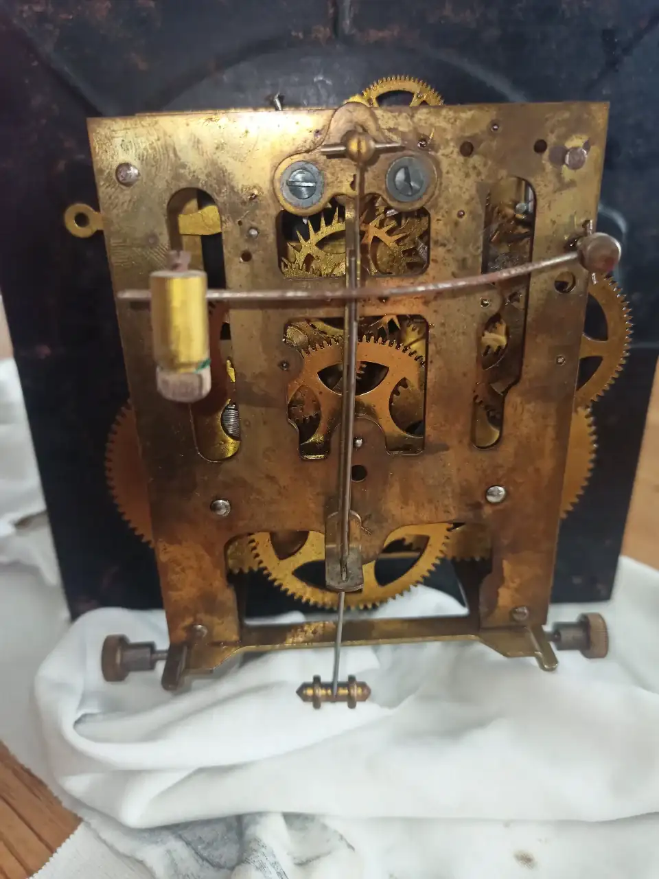

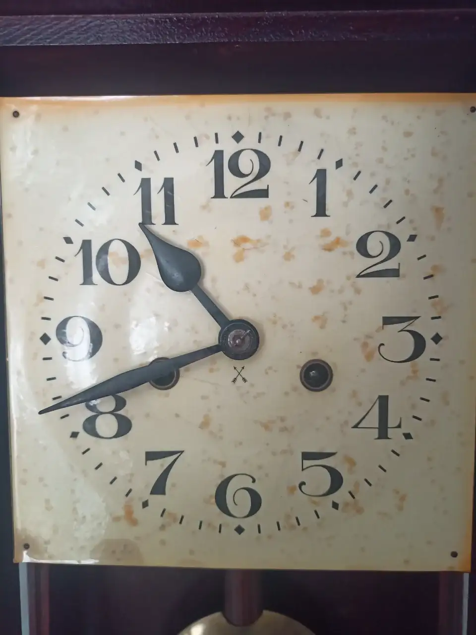

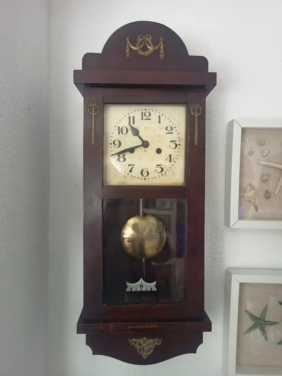

Hola, tengo un reloj de pared, si no he investigado mal de la marca Hamburg American Company( lo digo por las flechas que tiene tanto en la parte delantera como trasera)
El reloj lleva muchos años parado y sin ningún tipo de mantenimiento.

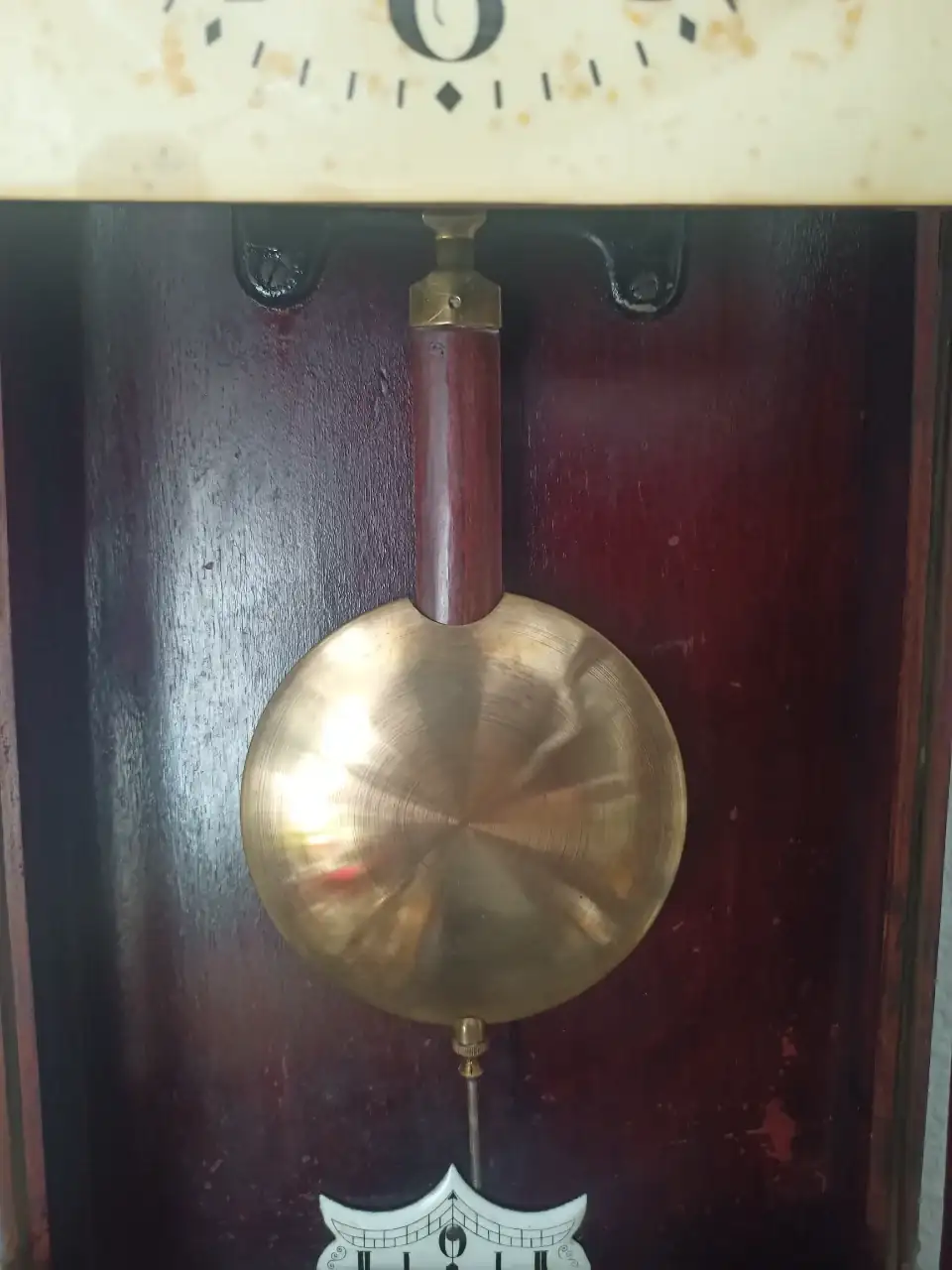

Ahora, al intentar ponerlo en funcionamiento se para al minuto aprox. en cuanto tiene el péndulo puesto.

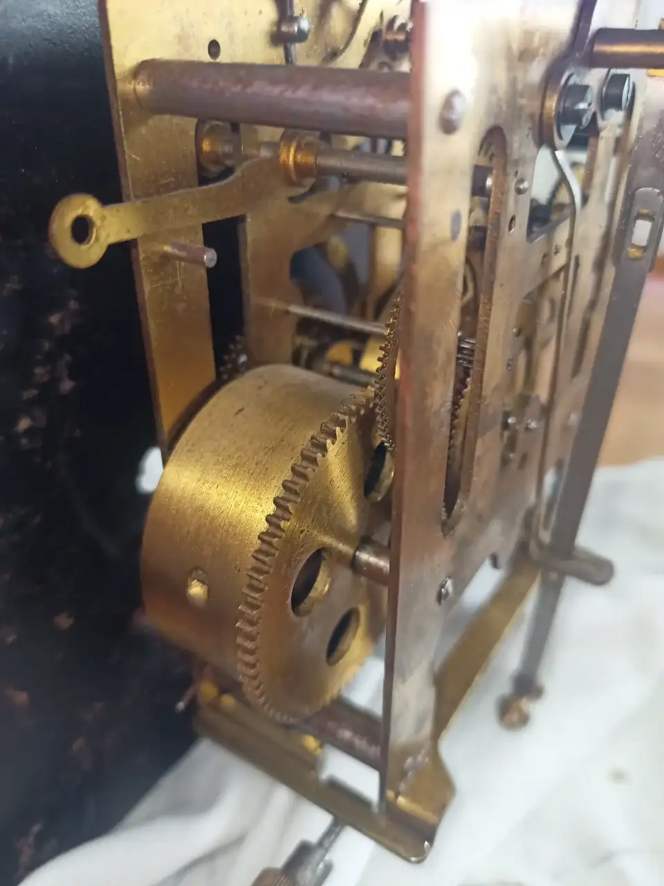

He sacado la maquinaria, la he limpiado y engrasado, pero sigue igual. Si q he probado el "palo" del péndulo, sin la parte circular y así funciona, aunque va adelantado.
También he estado nivelando la caja del reloj, pero he leído que hay veces que hay que nivelar la propia maquinaria...
Que le podría pasar? Podría solucionarlo sin que implique llevarlo a reparar a algún sitio?
Muchas gracias de antemano

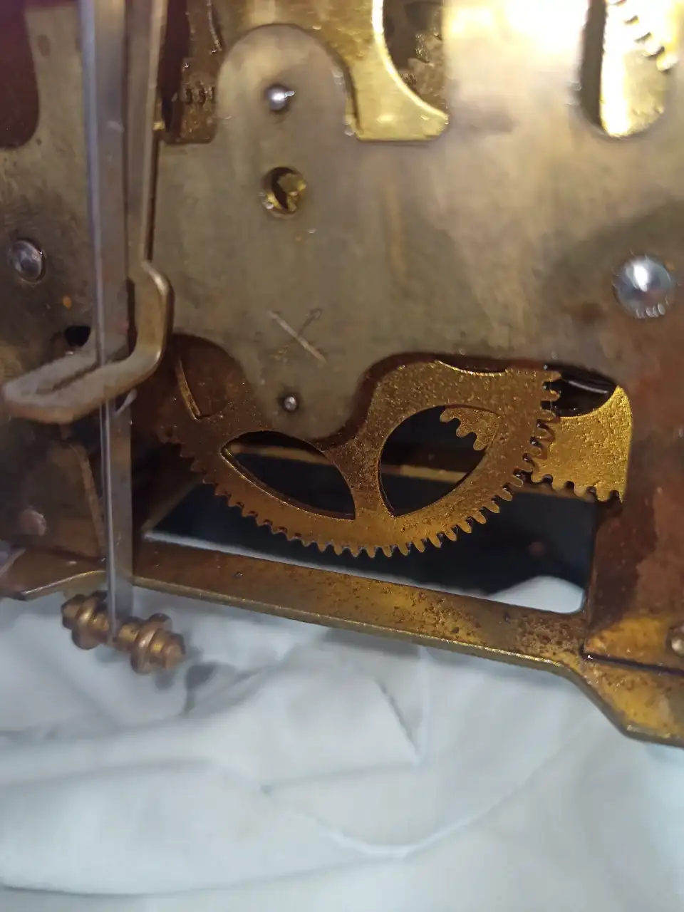

Debes nivelar el ancora para que los tiempos de inercia sean iguales a ambos lados para que no se pare

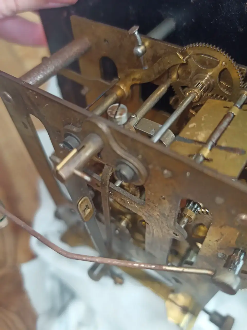

Si las fotos son hechas despues de haberlo limpiado deberias haberlo hecho mas a fondo
Para nivelar el ancora debes aflojar un poco el tornillo que hace se embrague y mover las paletas del ancora hacia el lugar donde la maquina funcione correctamente con el pendulo puesto, luego debes volver a apretar el tornillo para que el ancora no se desnivele
