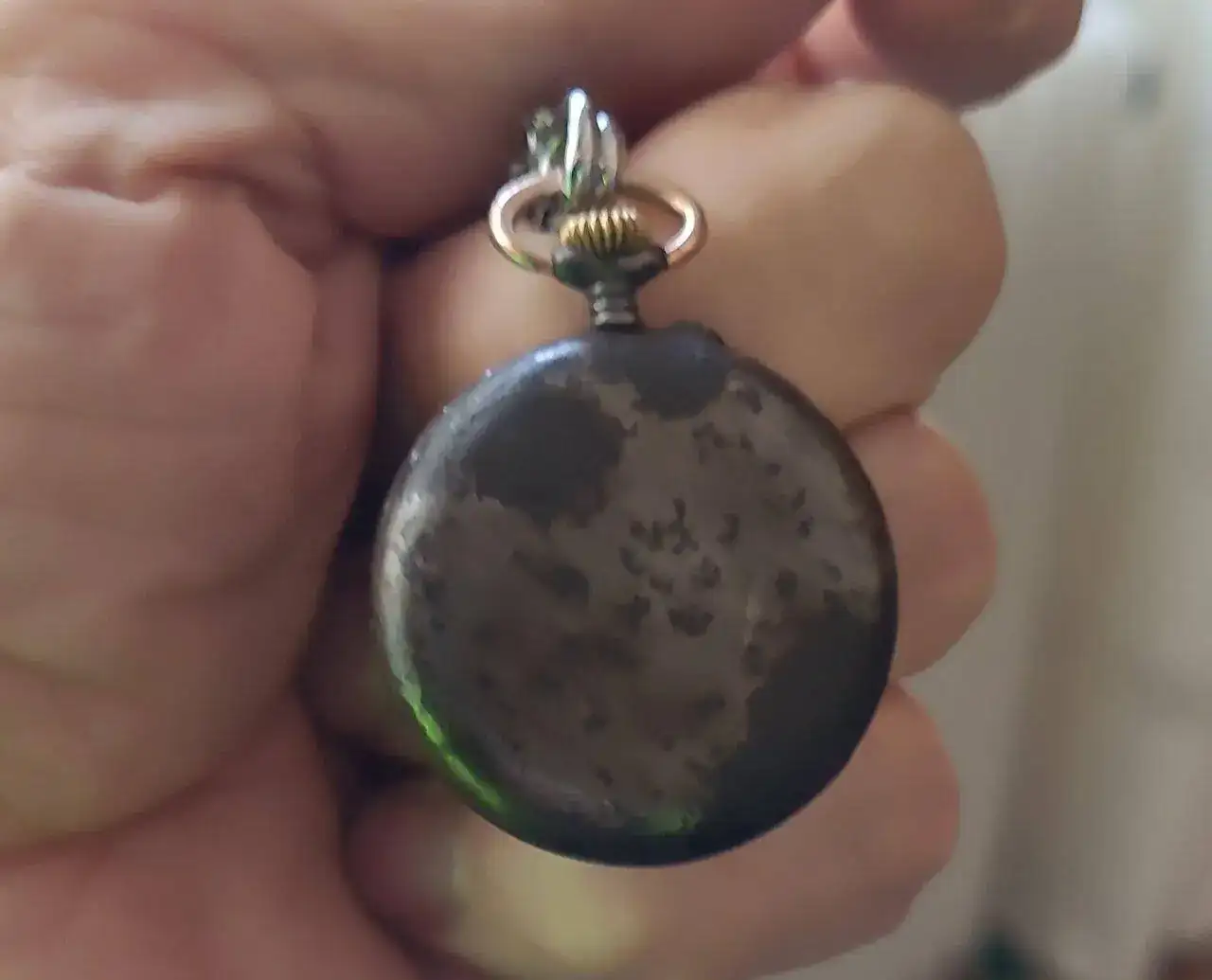

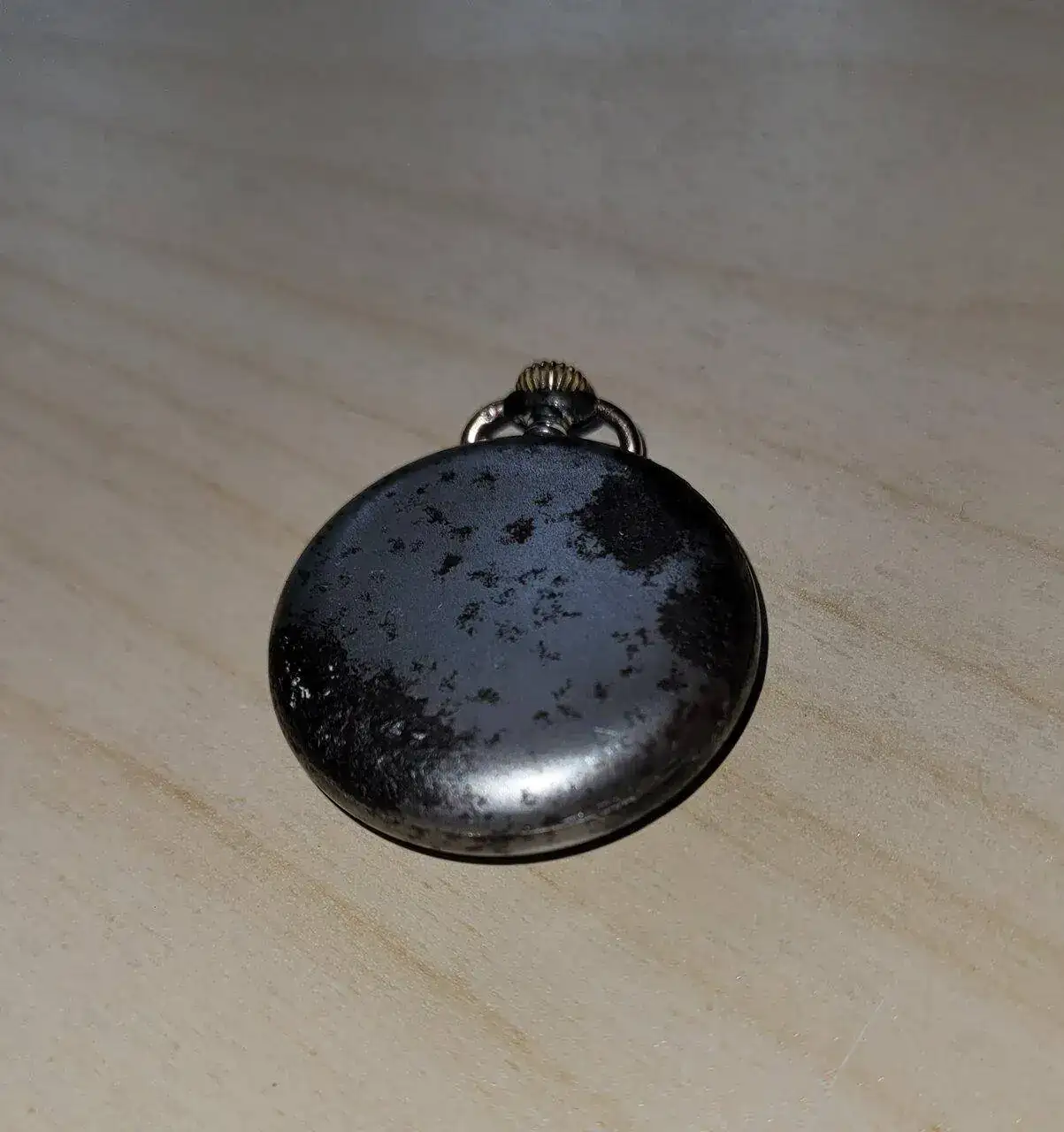

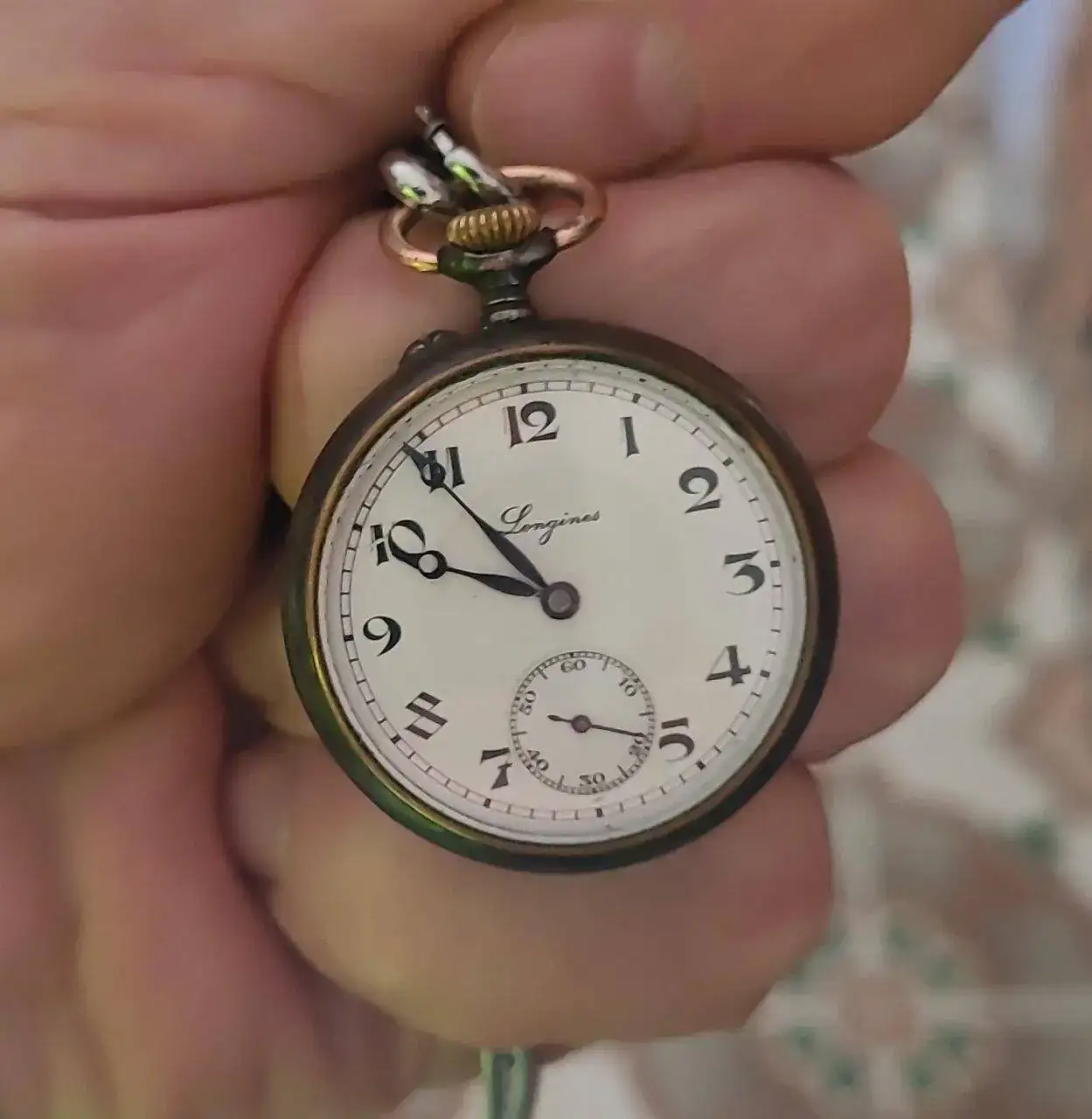

Hola a todos, dentro de mi actual fiebre de reparación de relojes, en la que ya he experimentado algún fracaso reciente, me enfrento ahora a un reloj de bolsillo Longines de mi suegro. Necesita cirugía estética y un internista: la caja se ha oxidado y con lo habitual (limpiador de metales) no he sido capaz de dejarlo como debiera. Su interior tampoco funciona, pero creo que lo mejor es llevarlo a un experto para que le eche un vistazo.
Si quisiera dejar la caja en mejor estado, ¿cuál debiera ser el procedimiento?. Muchas gracias por los aportes, un saludo!

Esa caja esta pavonada, mira esta recuperación por si te ayuda.

Como ves para pavonar nuevamente la caja necesitas lijarla y dejarla a espejo, pero la tapa no se hace bien si no es en el torno. Luego se usa el pavonado que venden para armas.
Ya irás contando como va la restauración.
