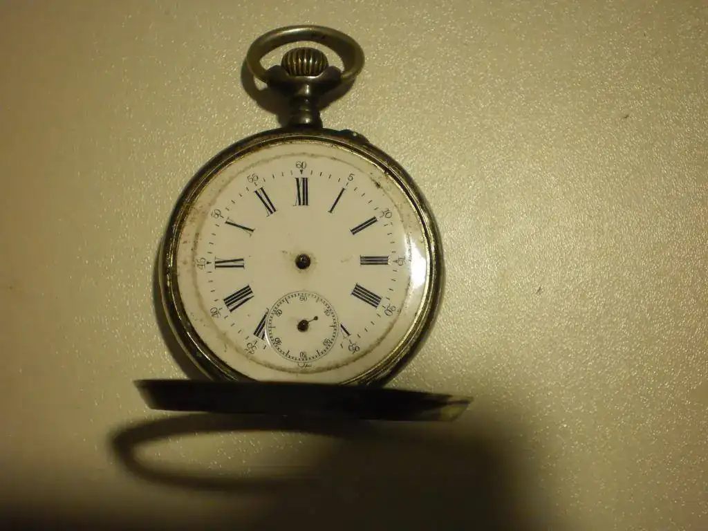

Hoy os enseño el proyecto de esta semana.
Un bonito reloj de 15 rubis, el cual no tenia agujas ni cristal, y solo funcionaba boca abajo.

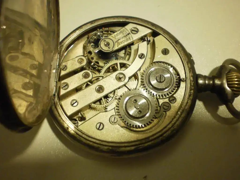

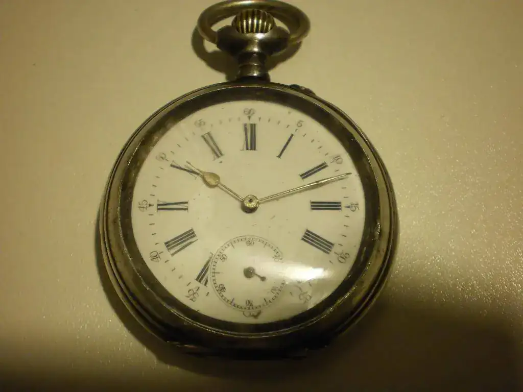

Después de hacerle una buena limpieza y ajustarle la espiral, ya que este era el problema de que no funcionara boca arriba ya que rozaba con el volante, ha quedado así:
Espero que os haya gustado.
Bonito trabajo y resultado. A disfrutarlo.
Buen trabajo. Otro reloj más que seguirá latiendo por muchos años.
Merece la pena intentar ponerlos en orden y en este caso lo has conseguido. Por cierto, una pregunta, ¿cómo has fijado el cristal al aro?
Simplemente por presión. El cristal era del tamaño adecuado.
