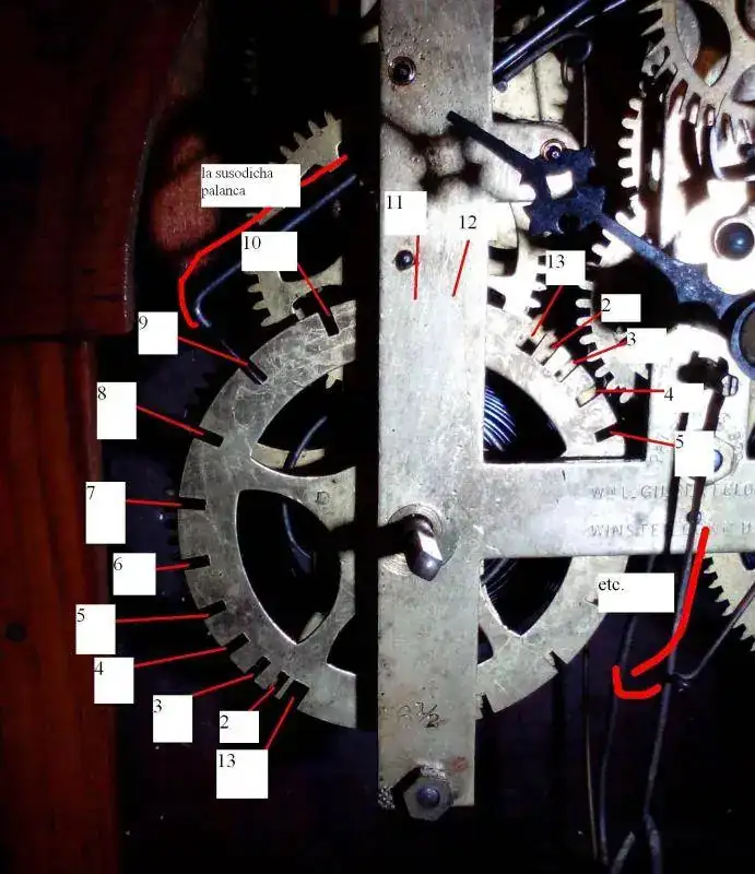

Quería hacer una consulta al respecto de un reloj de pared que acabo de adquirir. Se trata de un reloj de la compañía W. M. L. Gilbert Clock Co., fabricado en EEUU a finales del siglo XIX (patente 3 de junio de 1879).
El reloj está un poquito hecho polvo, porque llevaba mucho tiempo parado y sin cuidar, pero tras echarle un poco de aceite los ejes de los engranajes, darle cuerda y ajustar el péndulo, funciona de maravilla. El único problema que parece tener es el número de campanadas, porque, mientras da el número correcto desde las 2 hasta las 12, a la 1 siempre marca 13 campanadas.
Y sí, ya he leído por ahí eso de “¿Qué hora es cuando el reloj da trece campanadas? La hora de reemplazarlo por uno que funcione”. Sin embargo, observando la rueda del mecanismo que marca el número de campanadas, parece que esté diseñada para marcar 13 campanadas a la 1. Ya he buscado por internet, y no parece que haya ningún tipo de reloj que haya sido diseñado de este modo pero, como el reloj funciona perfectamente salvo en este detalle, lo pregunto.
Aquí les dejo una fotografía de la rueda que marca el número de campanadas. Lo que aparece señalado en rojo es el lugar donde se detiene la palanca que permite el avance de la rueda para que suenen las campanadas. Los números indican el número de campanadas que da el reloj antes de que esta palanca caiga en la muesca señalada. Por ejemplo, cuando la palanca se detiene en la muesca marcada con un 2, quiere decir que acaban de sonar dos campanadas.
Perdonen que no utilice la terminología apropiada, pero no la conozco. ¡Espero no haber mareado demasiado la perdiz con las explicaciones!
Agradecería cualquier información que me pudieran proporcionar al respecto.
¡Gracias de antemano!

. La verdad es que el reloj no da medias: pensaba que era así, que sólo daba las horas, pero si está dando una campanada de más cada vez, tiene sentido lo que ustedes dicen. Intentaré corregir la uña, y ya les diré qué tal.
