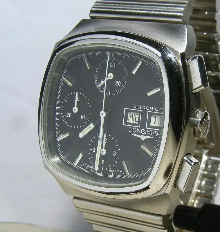

Hola Amigos, si hay algo que molesta es un cristal sucio por dentro, lo que se ve muy bien cuando se mira para detectarlo con los ojos en angulo de 30º sobre la esfera del reloj a la luz.
Desde que llegó este NOS, hace un par de años, me molestaba este detalle, los relojes con esfera negra y tritio aplicado en agujas e indices tienen tendencia a "Empañar" el cristal por su cara interior:
El "Antes" de lo expuesto:

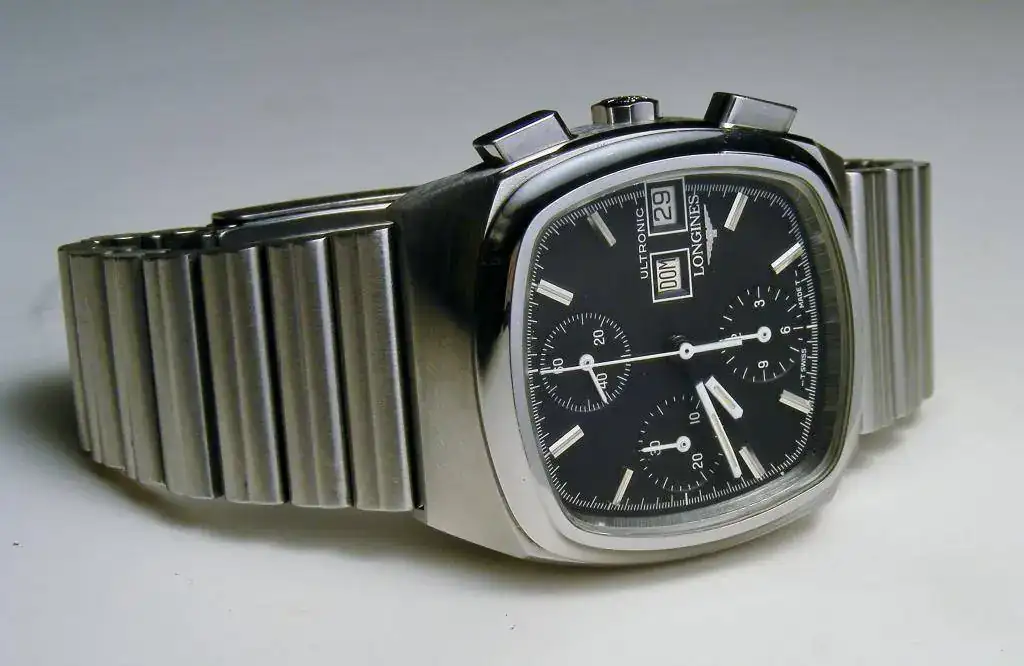

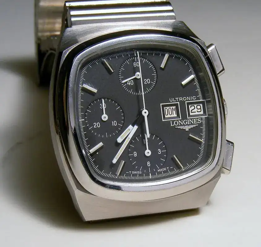

El después, que ha sido complicado con un reloj de 2 módulos, un diapason y un Crono Dubois-Depraz, que imposibilitaba desmontar la máquina de forma facil y ha sido necesario sacar el bisel delantero para acceder al cristal.

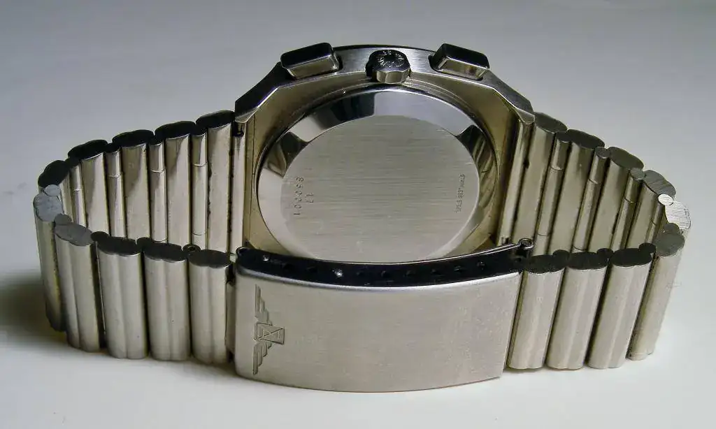

Y ya que estamos, su hebilla, su armis y la trasera.
Comprobar vuestros negritos.Un saludo
