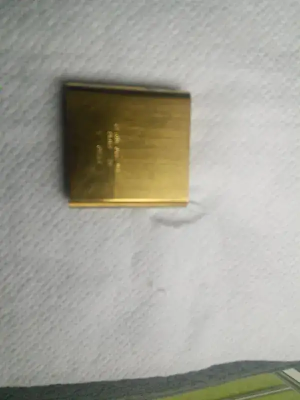

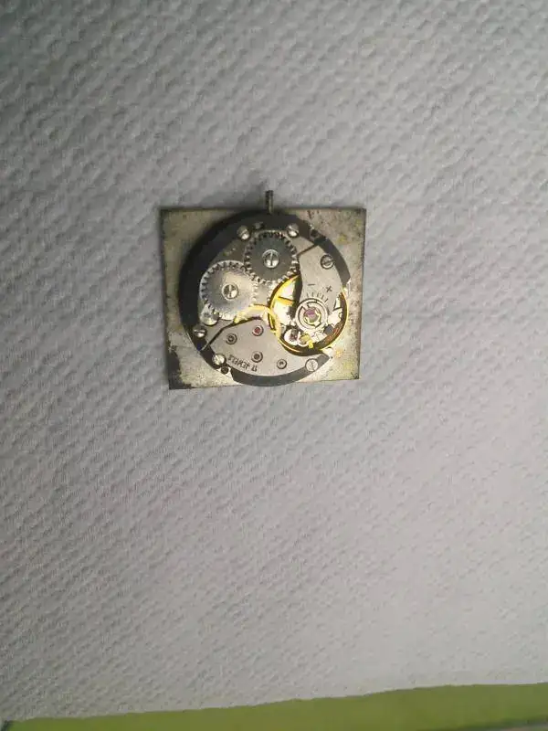

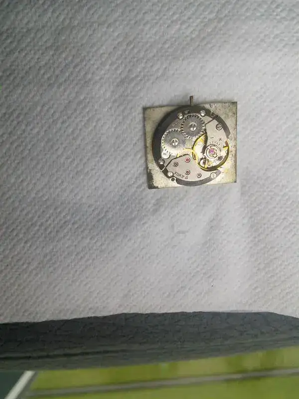

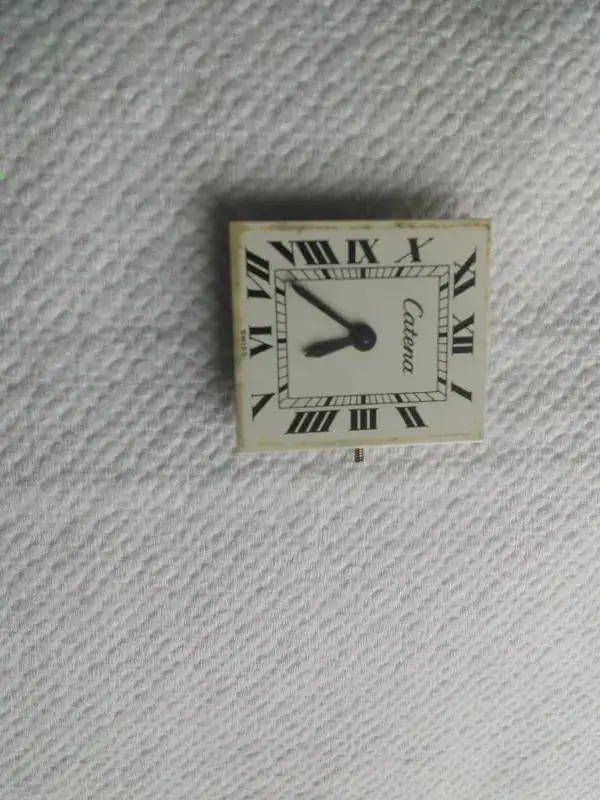

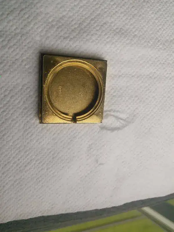

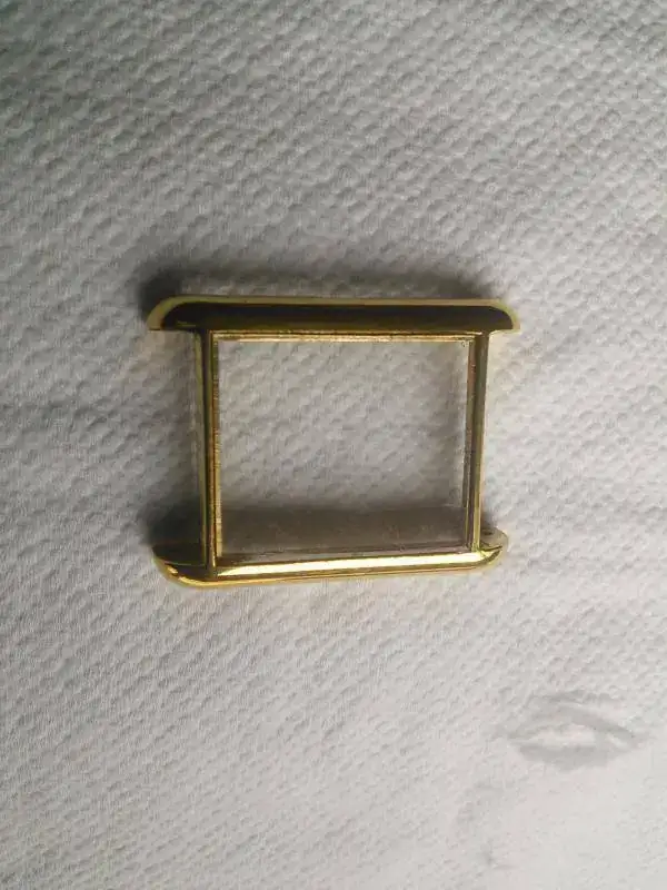

Hola, a caído en mis manos, un catena de señora, viene sin corona, creo que es de cuerda manual, pero no le tengo claro, la caja es chapada de oro de 20 micras, bien conservada, la esfera está bajo mi punto de vista perfecta, del cálibre no tengo ni idea, os pido opinión para recomendar su restauración o no. Saludos IMG_20160322_142021.webpIMG_20160322_141956.webpIMG_20160322_142008.webpIMG_20160322_141827.webpIMG_20160322_141724.webp

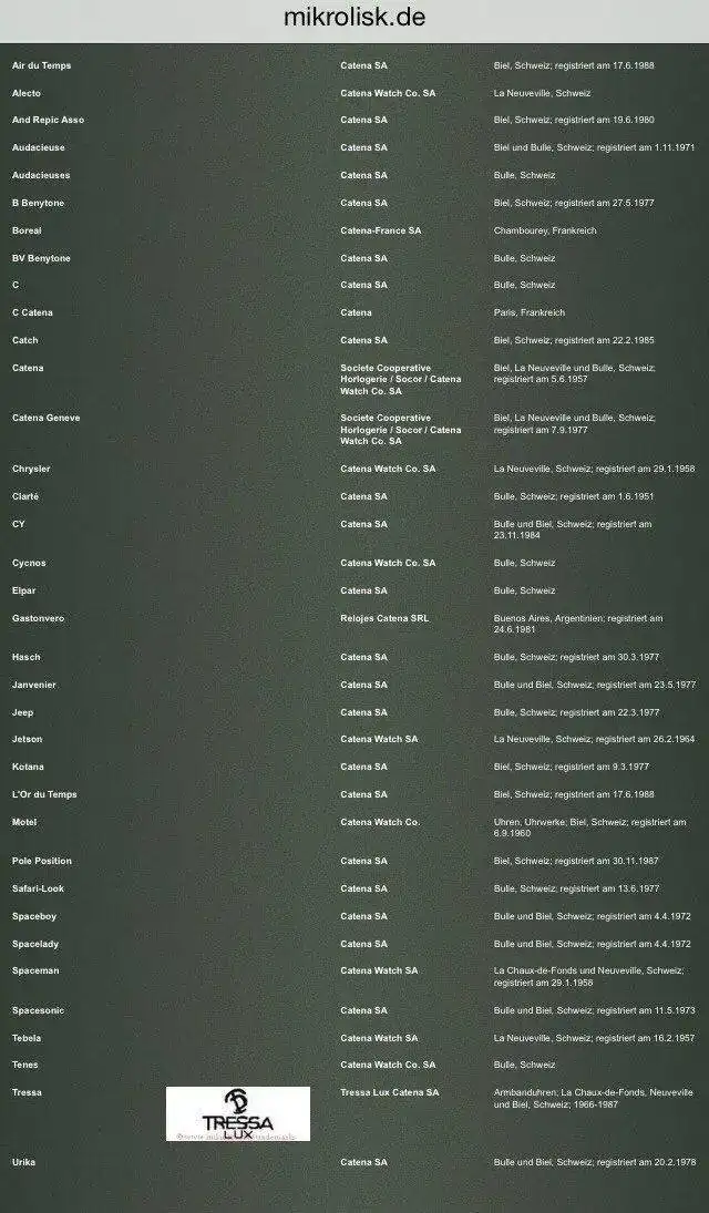

Es bien bonito, esto es lo que sale en Mikroliks sobre la marca.
[h=1]juangag, mídenos el diametro del calibre. Ya sabes solo del calibre.[/h]
Buen día cesccat; el calibre es ETA 2512 o 2512-1 - (7.75 líneas) - este calibre lo utiliza Cartier hace 30 años y le quisieron dar un aire parecido al Cartier??. Estos ETA fueron ensamblados con cientos de marcas. Un saludo, Luis desde Argentina
El calibre mide exactamente 17mm
Muchas gracias D. Luis, por su aportación, sería difícil encontrar una corona original?
Como ya te han informado acerca del calibre( de carga manual al no tener masa oscilante), bajo mi punto de vista, no es una restauracion muy compleja al no tener que trabajar sobre la esfera. Asimismo, la caja parece en bastante buen estado. Asi que con una buena puesta a punto (salvo sorpresas), deberia ser suficiente. En cuanto a la corona, todo es buscarla, pero si no aparece una original, no deberia ser dificil encontrar una compatible con ese calibre eta, tan utilizado.
Buen día juan; al ser un modelo parecido o imitandoló -éste debería usar una corona tipo cabujon falsa - como el que se puede apreciar en un reloj Cartier con una original con un rubí autentico.
Todavía me quedan coronas con cabujon con piedra falsa y otras con piedras cabujon genuina y de distintos colores.
Es casi seguro que este reloj traía una corona cabujon falsa (buscar en google: "Cartier con corona cabujon").
Es muy común encontrar imitaciones del reloj Cartier llevando la misma máquina ETA 2512-1 (igual al que lleva un Cartier original)...
...y la imitación - lleva una caja con un dorado electolítrico.

Muchas gracias, lo voy a llevar a mi relojero para que lo ponga en acción, gracias por tan valiosa información. Saludos
