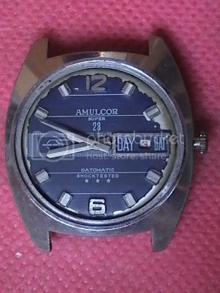

Buenas Tardes compañeros.
acaba de caer en mis manos este reloj del que desconozco todo. He navegado por internet, y no encuentro nada: Entonces pense les preguntare a los MAESTROS del foro, ellos NUNCA fallan.
Uploaded with ImageShack.us
muchas gracias

Yo voy a meter la cuchara aqui, pese a no ser nada de eso ni estar de vacaciones :D
Se trata de un reloj de de cuerda de poco precio que probablemente monte un calibre UMF 24.33 o similar
con un anti-shock metálico.
Pese a que el cuadrante/dial rece "23" como dando una idea de rubíes, este no lleva ninguno.
Este calibre se fabricó desde 1963 a 1987, con alternancia de 18000, reserva de cuerda>35 horas
El 24.33 tiene segundero central y fecha, sobre el calibre base, 24.30.
Una vista más sin el cuadrante, vemos que lleva algunas partes de plástico
Respecto a la marca, es de Alemania Oriental, y este reloj data de la década del '70.
