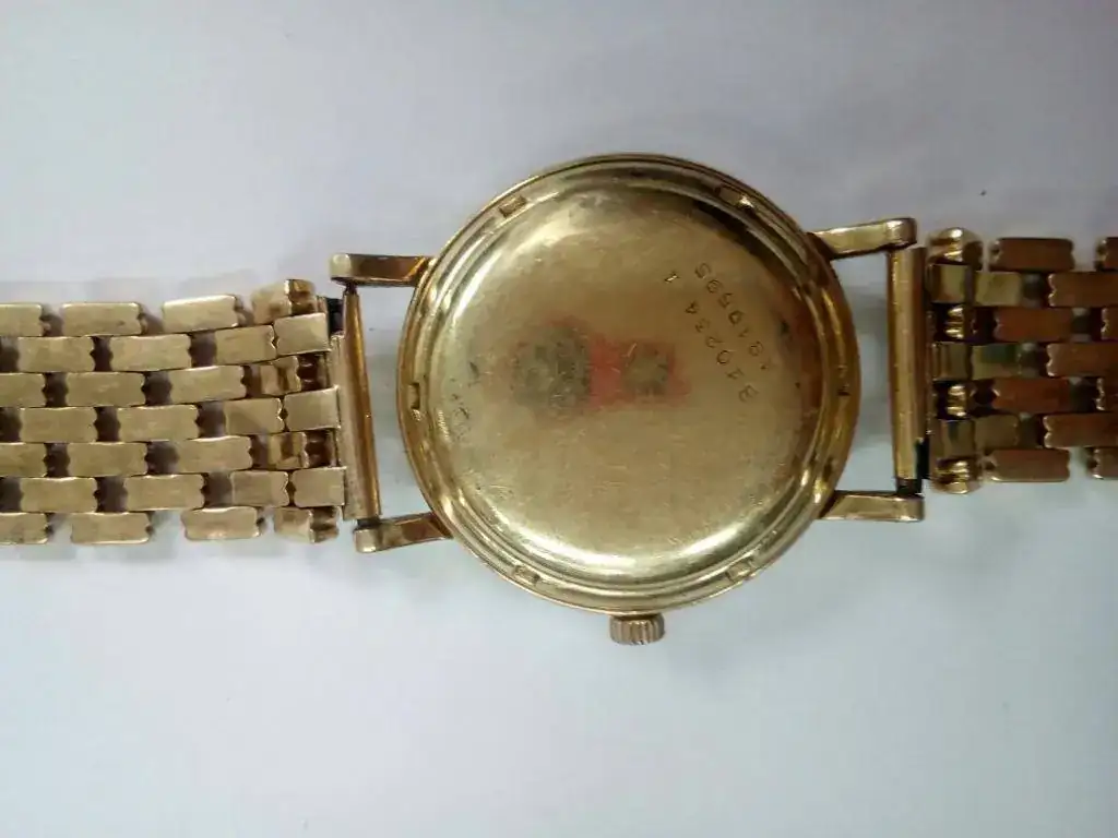

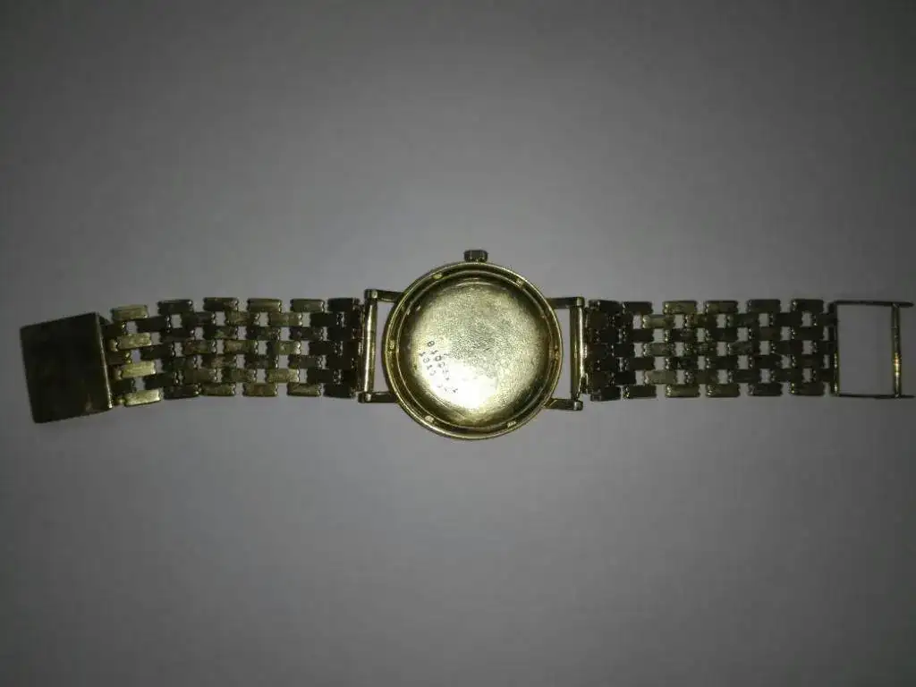

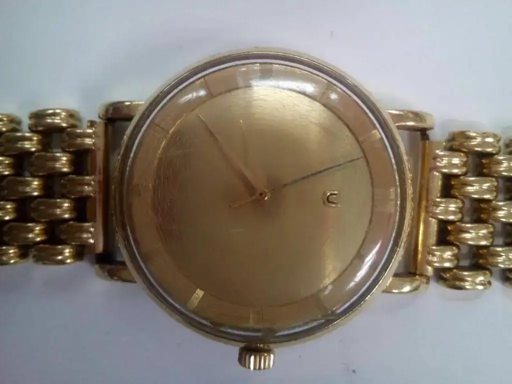

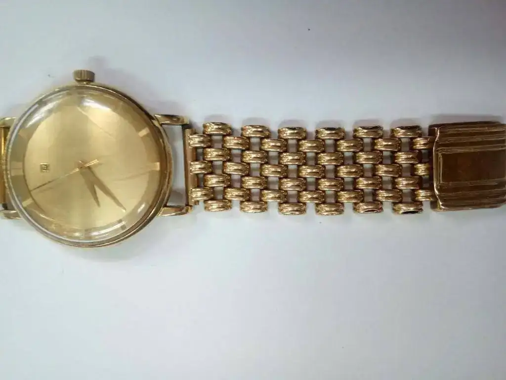

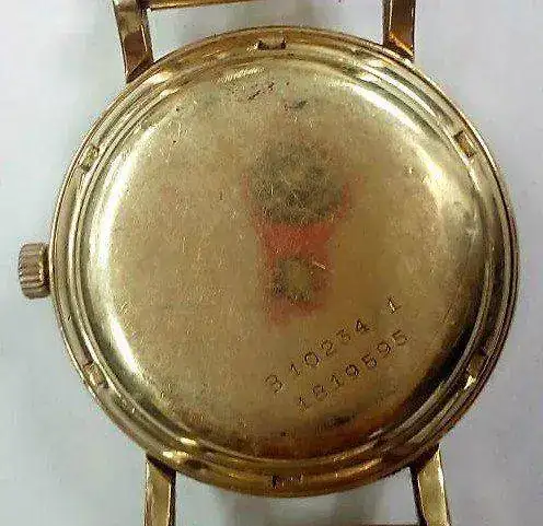

Buenas busco información sobre este reloj el único conocimiento que tengo es que es de 18k y que es marca universal.
Quisiera saber si me podrían ayudar para saber más a cerca de el su precio y de que fechas es.
Gracias saludos!!

Hola Jaim, Lo que nos muestras son 2 cosas distintas, una es el reloj, que aunque su esfera han lavado a fondo si parece un Universal y la otra es la cadena de oro que no tiene nada que ver con el reloj y que la puso el relojero que en su día o posteriormente vendió el reloj.
Lo mejor es sacarle esa cadena y venderla como oro ya que nadie la pagara como reloj.
Del reloj tal como se ve muy poco se puede decir, lo ideal es que nos mostraras la máquina y sabrias más cosas, posiblemente es de los años 60, pero hay que verlo.

Pinchado por nuestro experto, compañero y amigo Cesccat, he investigado un poco. Me ha preguntado por el segundo número que aparece en la caja, el que no es el número de serie.

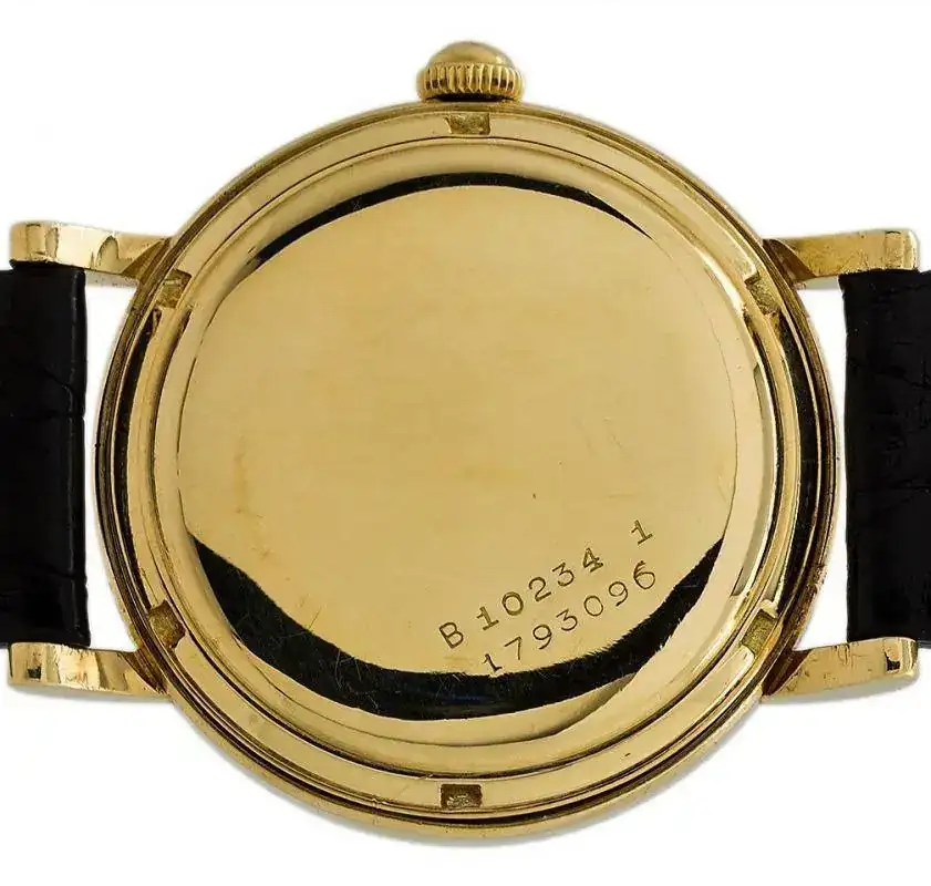

Creo que se trata del modelo de caja. Investigando el suyo y otros universal que tengo (con la doble numeración) me aparecen relojes de el mismo modelo, calibre y caja.
También he encontrado relojes Universal Geneve de mismo modelo y calibre pero pequeñas diferencias en la caja (diferentes "patas" o "garras") con números correlativos. Eso parece indicar que el número B10234 1 es el modelo de caja.

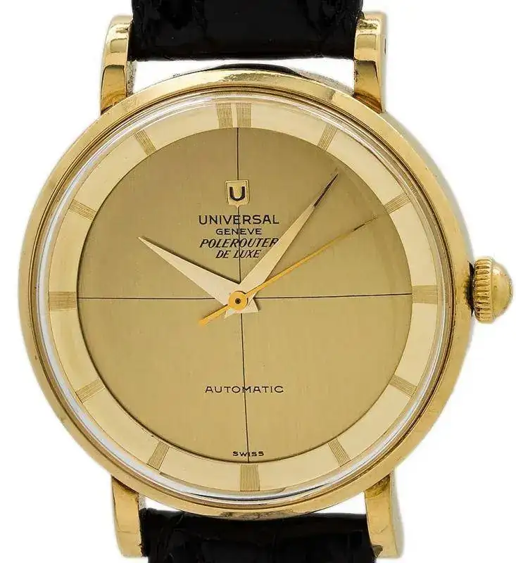

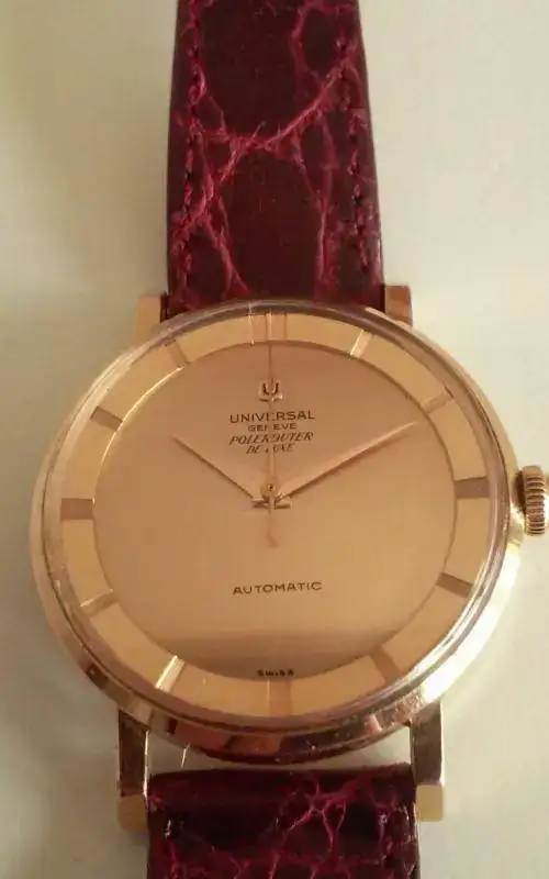

Corresponde a un Polerouter de Luxe de oro con calibre 138S (de martillo, segundos centrales y sin fecha).
La caja, tapa trasera, dial y agujas son originales pero la grafía del dial se ha borrado (o la han borrado).
Introduciendo este número en un buscador, encontraremos la posible grafía original.
Muchos saludos!
El reloj fué destruído: la esfera borrada y la caja horriblemente polida. No valerá más que su peso en oro más unos euros (no muchos) por lá máquina contando que esté en buen estado.

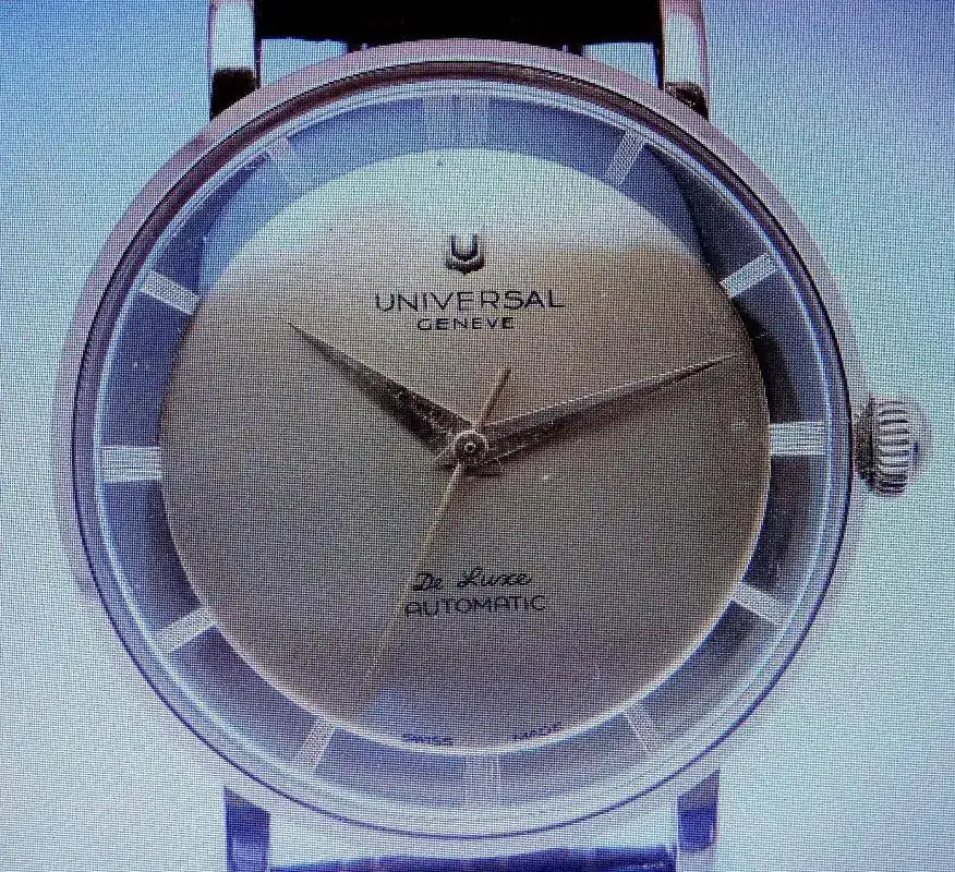

Ese reloj, un dia, fué como este mio que és de la misma referência:
Buen día Alberto; no puedo ni hablar de la numeración del reloj porque nunca manejé este informe tan necesario - ya que entiendo solo de máquinas (sí las veo,jajaja) pero como está adentro de la caja y no puedo ver el calibre - por eso me juego por el de micro rotor cal 215 y flia.(que son los que le gustan a usted) y solo me guío por la fecha de fabricación de la máquina y ademas porque me engaña la altura yá que el 138s es mucho mas alto y me está engañando ¿será por la posición en la foto que no denuncia la diferencia de altura en su tapa?

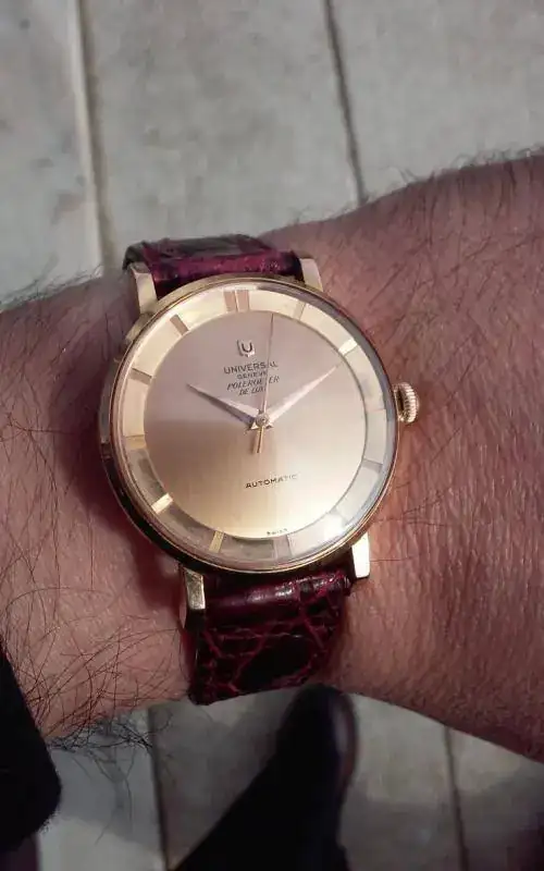

Además, no hay fotografías de perfil, lo que puede engañar. Hasta que el compañero gop76 ha mostrado el suyo en un estado más que enviadiable (magnífico!!).
