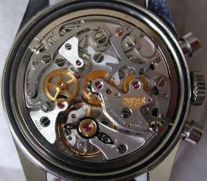

Unas fotillos:

ese Sinn que enseñas no es un Lemania
es un Valjoux 7740, que lleva el mismo sistema de chrono que el 11 de Buren pero sin microrotor y a cuerda manual
Salutes
Cierto, la tercera foto es de una 7740, pero no las otras dos. Edito y borro esa.

Sí que es bonito, pero no es la información que buscaba el compañero.
Ah!!! Siento el error. Es que tenía las fotos en el mismo sitio.
