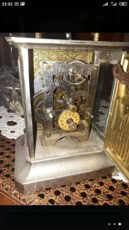

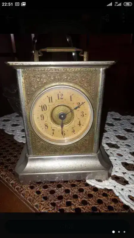

Reloj de carruaje Junghans.
Alguin ha visto este tipo de esfera en estos tipo de relojes.
Gracias. Screenshot_2020-01-02-22-51-59-958_com.wallapop.webpScreenshot_2020-01-02-22-52-06-088_com.wallapop.webp
La respuesta es sí.
Existe un libro sobre la historia de Junghans llamado Junghans Story publicado por Karl Kochmann.
En ese libro hay algunos relojes de carruaje, de pared y despertadores con esa esfera y números arábigos.
este tipo de esfera es habitual en relojeria, pero en carruajes no es muy habitual..saludos

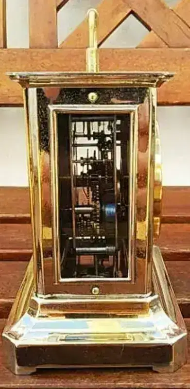

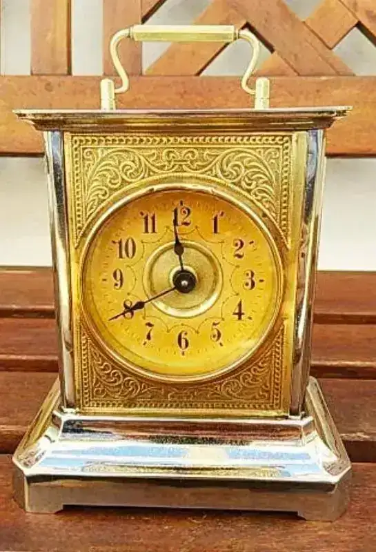

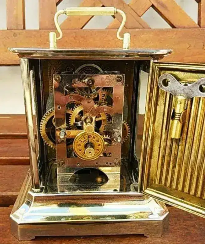

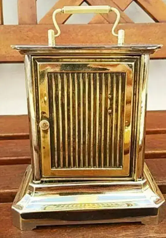

Despues de adecentarlo asi queda.
Funciona perfecto.
IMG_20200313_195347.webpIMG_20200313_195412.webpIMG_20200313_195435.webpIMG_20200313_195501.webp
Ha quedado perfecto, me gusta. ¿Como puliste el metal?. ¿Tuviste algún problema con el volante?. ¿Que tipo de escape tiene, áncora o cilindro?.
Cuéntanos algo de la intervención.
Saludos.-
Saludos.-
Disco de tela y pasta para pulir luego algodon magico.
El volante estaba suelto pero en buen estado,solo regular la longitud de la espiral y perfecto.
yel escape es de ancora.
Gracias
Un buen trabajo de limpieza...debes poner atencion a la espiral del volante, por la foto parece muy descentrada, no puede ir muy fino si eso es asi. tambien es posible que sea efecto de la foto
Hola,funciona muy bien y equilibrado.Sera el efecto de la foto.
Gracias
