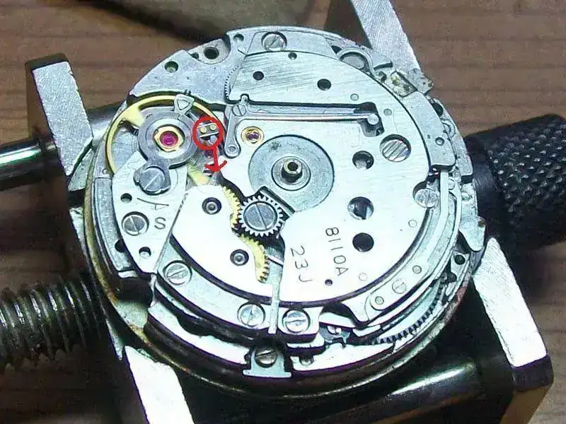

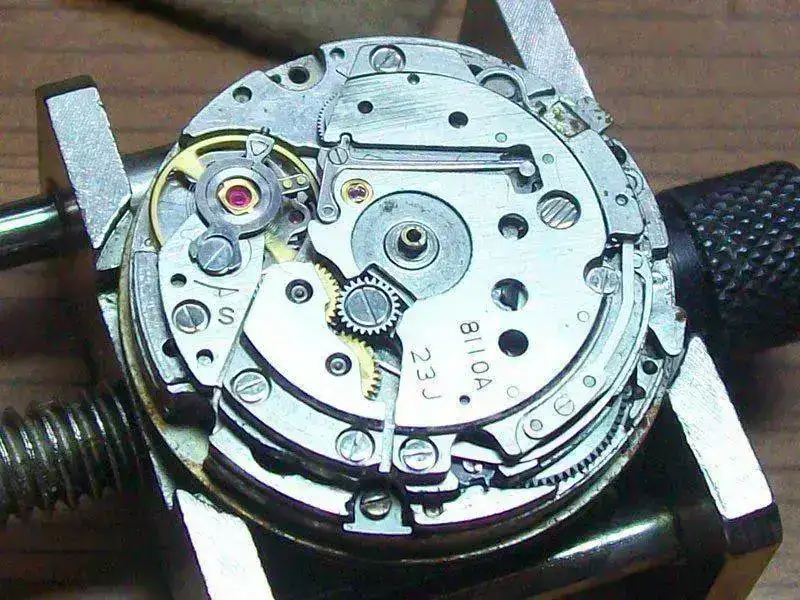

Hola a todos. Tenengo una duda. Para hacer que el reloj gane 2 minutos al dia en este movimiento... ¿Como se haria? moviendo la taquetal normallmente, o hay que tocar ese tornillo que hay en el puente de volante?
Muchas gracias y un saludo.
Buenas tardes.
Mueve la llave del registro(circulo rojo) en la dirección de la flecha.UN POCO, mejor ir afinándolo poco a poco.
Quizás dos minutos día es demasiada diferencia para corregirla con el tornillo.
A ver si lo consigues. Un saludo.
