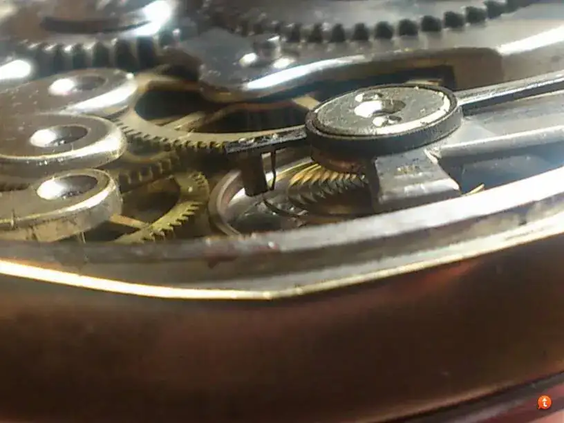

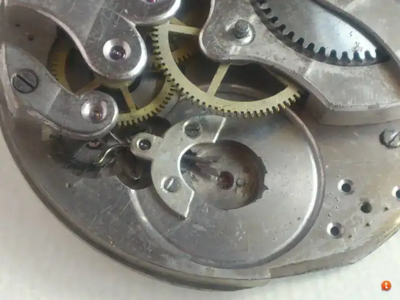

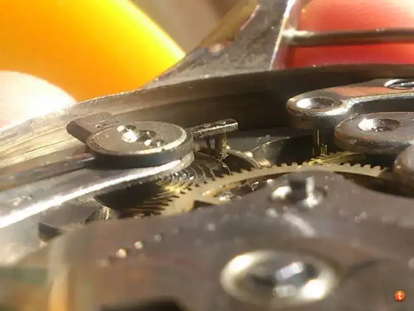

Estoy liado con la puesta a punto de un movimiento de bolsillo de, aproximadamente, 1870. El rubí inferior del puente de volante muestra erosiones de desgaste aunque el reloj funciona. El caso es que cuando me dispuse a regular la posición de la raqueta observé que la espiral estaba fuera del registro.
Las dos piezas verticales del registro estaban separadas por lo que inserte la espiral en su interior y procedí a cerrarlas. El reloj funcionó pero con tendencia al adelanto y entonces repare en que el registro queda demasiado alto y afecta a la posición de la espiral que ya no queda paralela a la platina si no más alta de un lado que de otro.
Me pregunto si es posible que el registro fuera originalmente más largo permitiendo que la espiral penetrara en su interior o si la erosión del rubí inferior hace que el conjunto volante-espiral trabaje en una posición demasiado baja.
Ahora mismo el reloj esta funcionando con la espiral fuera del registro pero muestra un importante retraso.

En general, el registro de la raqueta debe ir paralelo a la llave.
y el espiral en medio de los dos, cuando el volante está en reposo.
La llave de la raqueta (la parte más gruesa que se gira),
debería tener una aleta que cierra sobre el extremo del registro.
Si acercás el registro para cerrarlo, se fuerza el espiral,
provocando no sólo un deformamiento en su estructura,
sino también haciendo que adelante excesivamente.
Mi opinión es que deberías dejar el registro recto,
perpendicular a la raqueta, y cambiar la llave.
Ya te ha contestado Alvaro, pero es posible que alguien en algún momento modificase el reloj.
Lo que comentas del desgaste de la piedra de la platina, tiene sentido, aunque la distacia que falta hasta el registro la veo demasiada para que solo se deba a ese desgaste. Me inclinaria mas (suponiendo que nadie haya modificado nada) porque el pivote del eje se haya gastado y por eso baje demasiado el volante. ¿Has comprobado el juego axial?
Por otra parte, en la primera foto se ve la espiral deformada en el lado contrario al registro. ¿Has comprobado que la espiral esté plana?
Tienes la opción de cerrar un poco la virola y subir la espiral, siempre que conserve la horizontalizad.
Otra solución es la que te propone Alvaro, que es cambiar llave.

En efecto, creo que es posible que el pivote del volante también haya sufrido desgaste y esa sea la razón de que la espiral quede tan baja en relación al registro. En la propia platina se aprecia un desgaste que parece provocado por el rozamiento.
La idea de cambiar la llave es muy interesante pero temo que mis pocos conocimientos y escasos medios técnicos la harán imposible. En cualquier caso, hablamos de un reloj "de exposición" destinado a permanecer en una vitrina ya que se trata de un movimiento de bolsillo en una enorme caja de pulsera (52mm de ancho y 60 mm de asa a asa) y, nunca me lo voy a poner.
Por esa razón no me sabe tan mal que quede arreglado a medias.

Puede que la raqueta no sea la adecuada, las hay con distinta longitud del registro, por las fotos también parece que la espiral esté descentrada.
Si, Jositus, la llave parece anormalmente corta y dadas las vicisitudes por las que ha pasado el reloj, es posible que no sea la suya. Las espiras están algo más apretadas en el lado contrario al registro pero es muy leve. Quizás la foto da la impresión de que sea mayor.
