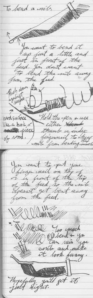

El último método, más arriesgado, es el siguiente. Ilustro:
En enlace donde saqué la imagen es: http://www.fountainpennetwork.com/forum/index.php/topic/168328-78g-review-b lack-broad-nib/#entry1684487
Este si lo he utilizado en una PIlot Plumix F con resultados soprendentes [había abierto un canal de un metro de ancho en dos alimentadores para el mismo plumín pensando que iba por ahí la cosa, pero hasta que no hice esto no escribió la jodía]. En realidad lo que hace es separar el alimentador del plumín, pero el efecto es maś o menos similar.
Recuerda ser todo lo cuidadoso que seas capaz utilices el método que utilices. Y por favor, informame de los resultados.

Pues se me había pasado, probé lo de las aletas de los gavilanes con mucho cuidado y el flujo a mejorado increíblemente y también la uniformidad en los diferentes trazos, el problema es que creo que se han desalineado los gavilanes y no tengo lupa, pero aunque rasque un poco de más, no demasiado, puede que ya estuviera antes por que ya rascaban, lo que decía que ha mejorado mucho.
