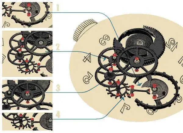

Buen día Kali; a ver...en el puente se ven 3 rubies en el puente del tren de rueda.
Otros 3 rubies debajo - el la platina + 2 en la contrapiedra de la rda. de escape y ancora.
2 en el puente del ancora. 1 en las leva dle platillo + 2 en el puente del volante + 2 debajo del puente de volante. Tendríamos que ver la parte que nos tapa la parte del calendario??
Creo que nos tapa algún rubí?? - Ahora sume y verá que estamos cerca.
