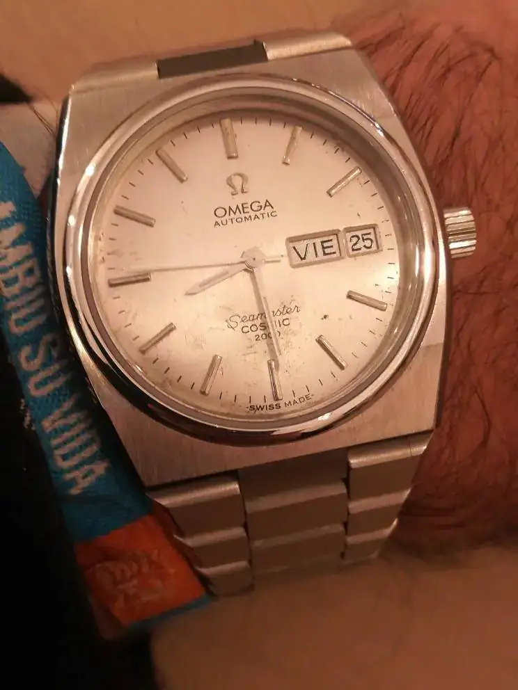

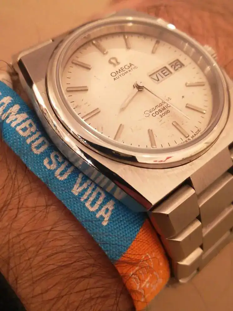

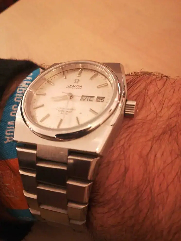

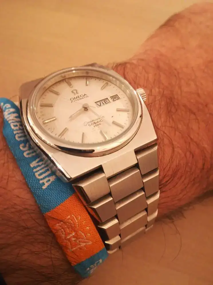

Hola. A ver si me podéis ayudar. Necesito saber la referencia de esta pieza. Gracias.

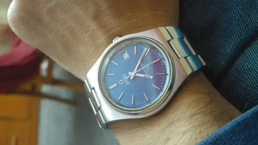

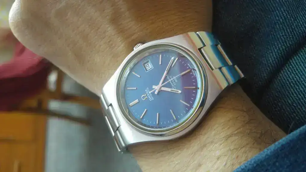

Parece que tienes un 366.0838 pero con una esfera y un calibre diferentes, posiblemente un 1022.
Por ahí debe andar la cosa. Pero el mio tiene el armis integrado de distinta forma a todos los 366 que he visto
Enviado desde mi PRA-LX1 mediante Tapatalk
El que has puesto es el mío
El del compañero tiene la caja algo diferente.
Pues ya lo tengo. 366 - 0837

El 0838 sólo tiene día del mes, y el mio también tiene fía de la semana
En la página de Otto se puede ver el armis. Dice que sirve tanto para la referencia 366.0837 como para la 366.0838, que aparentemente son la misma caja. https://www.ofrei.com/page1280.html

Estuve con un relojero y le pregunté. Luego busqué en Google: la ref que tú me diste siempre la vi con el día del mes. Al cambiar el 8 por un 7, los que me salen son como el mio, con día del mes y de la semana. La caja y el armis es el mismo, el movimiento no.

¿El reloj fue abierto? Como ya te comenté, posiblemente lleve un 1022. En cuanto a la esfera, ¿Un 2000 o no? ¿Qué opinas?
Hola. Sí que lo han abierto. Y la numeración que aparece es :
166 0196 - 366 0837
