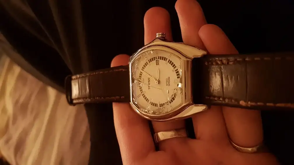

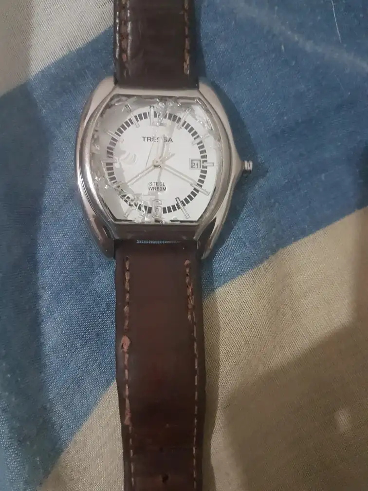

Buenas noches. Hoy me compre este reloj tressa a quarzo, con la idea de restaurarlo.
Como ven el cristal necesita un cambio urgente. Quisiera saber si viene cristal de repuesto y si saben de alguna pagina que lo venda. Muchas gracias

Hola,
creo lo más práctico es hacer uno a medida.

La norma que teníamos en el taller, cuando nos entraba un reloj solo para cristal, le pasábamos presupuesto, de revisión y verificación, ya que, al romperse el cristal, con tan solo ponerlo en hora ya había riesgo de roturas internas, por los minúsculos restos del cristal que en la mayoría de los casos llegaban a entrar en el interior del mecanismo.
