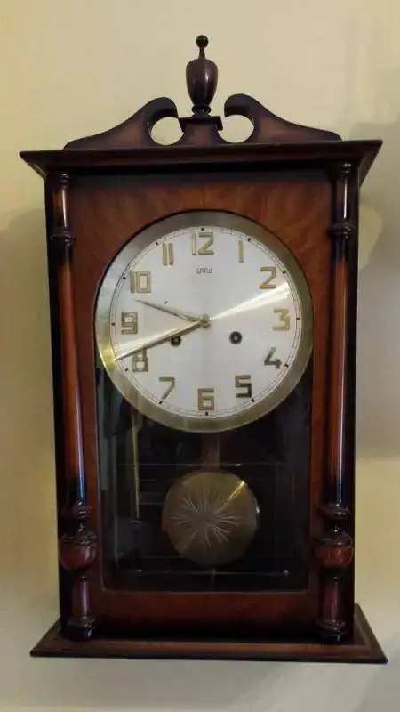

Hola de nuevo, he recuperado un SARS de pared de un chatarrería parece que tiene buen aspecto aunque está muy sucio, tiene rota la suspensión del péndulo y también le falta el péndulo, ya he empezado a desmontarlo para limpiarlo, ¿creéis que será fácil encontrar un péndulo para nuevo?¿ cuanto puede costar en una casa de fornituras? A ver si me aclaro para subir unas fotos de la pletina por si alguien puede darme alguna indicación, gracias

El reloj lleva un péndulo pero croo que no es el suyo, pues la lenteja es dorada, como se ve en la primera foto, si alguien me pudiera decir cómo tiene que ser por si me aprovecha la que lleva, me refiero al peso, medidas, etc... O donde buscarlo,

Hola a todos, yo tengo uno exacto al tuyo pero el acabado es en latón y no en cromado. Te pongo unas fotos por si te pueden ser de ayuda para identificar el péndulo. Mide del centro de la lenteja al soporte 125mm, la lenteja 100mm de diámetro y el péndulo completo pesa 120gr. Si necesitas algo más ya sabes…

la suspensión, parece ser que algún desaprensivo le ha metido mano i tenía dos tuercas de las pletinas sueltas, le falta un pasador cónico y los otros están bastante perjudicados, ya lo he montado bien, y aunque falta limpiarlo con un paca de petróleo, y engrase, ya anda sin parar y eso que no tiene péndulo. Espero que funcione y que me dé una alegría pues será el primero que reparo, haber si lo consigo, a y gracias por las fotos y los datos, también le falta el adorno central de la caja, pero bueno es lo de menos ya le acoplare algo.

Aquí os dejo un video de cómo ha quedado, funcionando perfecto, limpieza engrase, cambio de suspensión y pasadores cónicos, colocación de los martillos que estaban fuera de su sitio, apretar las tuercas de las pletinas que estaban sueltas, bueno un repaso de todo en general, casi ni me lo creo, sino fuera porque lo he hecho yo.
