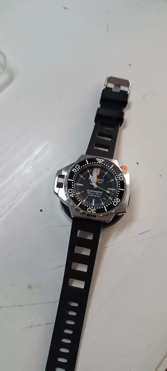

Éste es el personaje.

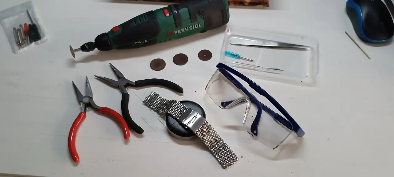

La herramienta es muy básica. Desmontador de pasadores, Dremel ,discos para acero ( los marrones que parecen lija dura) alicates de punta ,y gafas de protección. Ésto último IMPORTANTISIMO para seguir con esta afición.

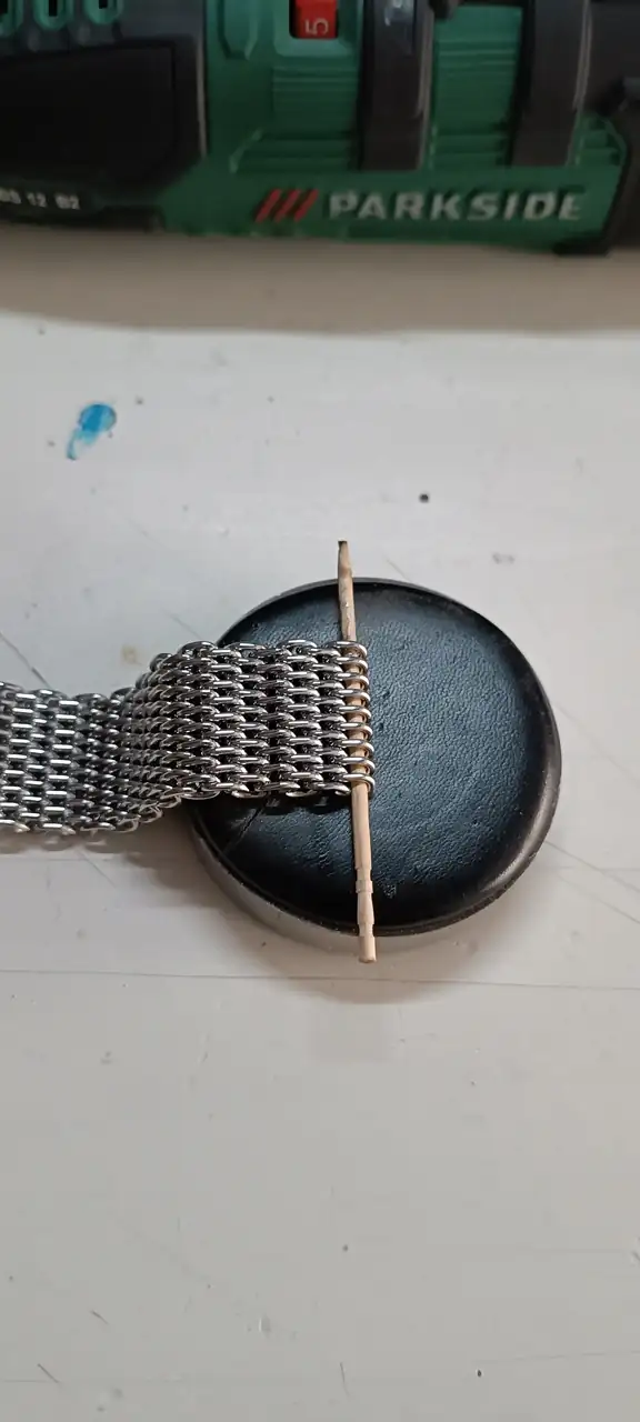

Pasamos un palillo por el ojo de la milanesa , de forma que los anillos quedan casi bloqueados.

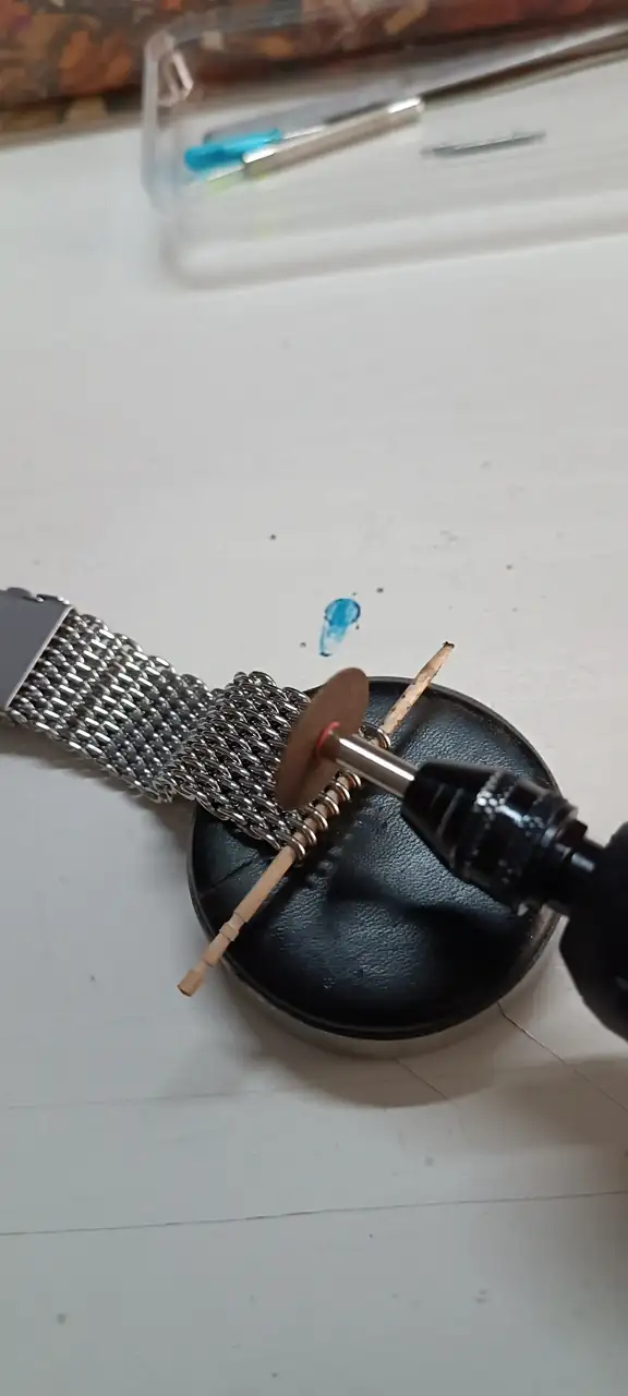

Comenzamos a marcar el corte
... hasta tener todos partidos.

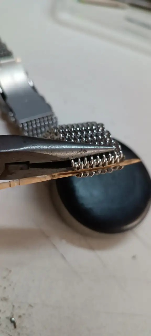

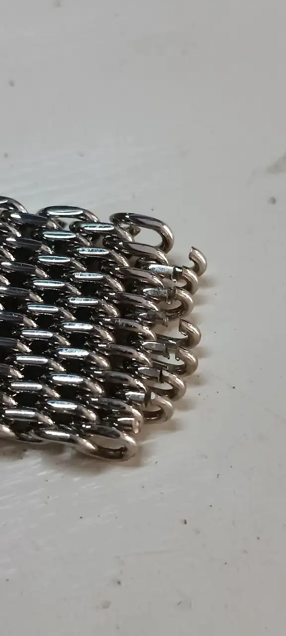

Así. Los vamos quitando uno a uno con el alicate y un pequeño giro hasta que cae.
Recordaros que hay que cortar DOS lineas de aros para que quede como estaba.

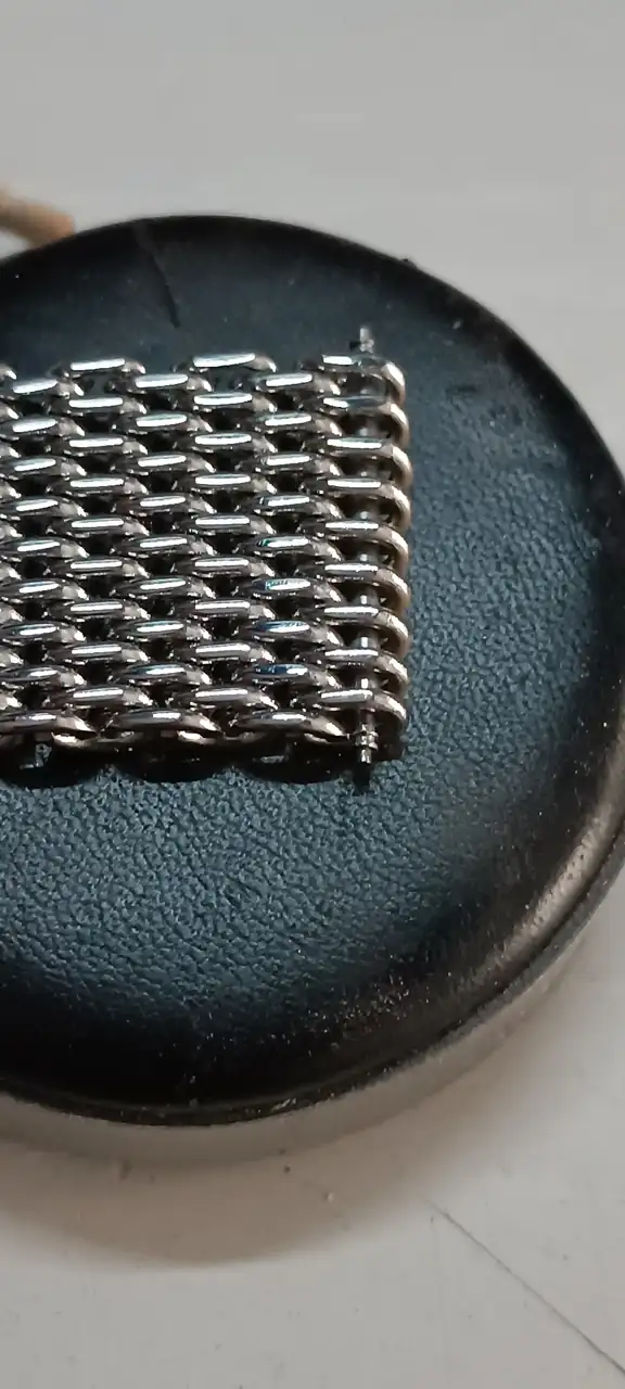

Comprobar que el pasador entra limpiamente y...a por el otro lado. Repetimos los pasos si es necesario.

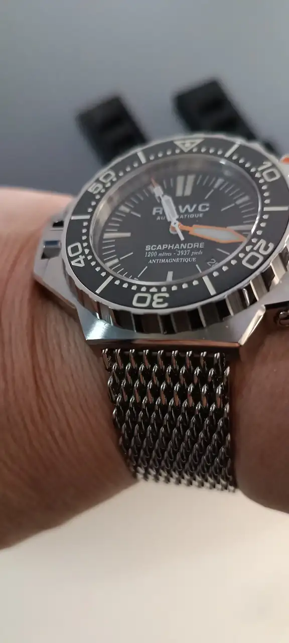

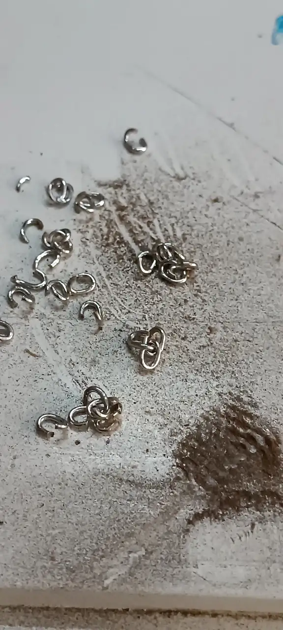

Ajuste final y limpieza .
Esto es el resto de la operación. Lo recogéis con un cepillito, limpiais la mesa con un trapo húmedo y teneis a la señora encantada de la vida. Ahora a almorzar.
Tiempo total 30 minutos. Coste aproximado 1 palillo o mondadientes.
Espero os ayude y anime a alguno.
