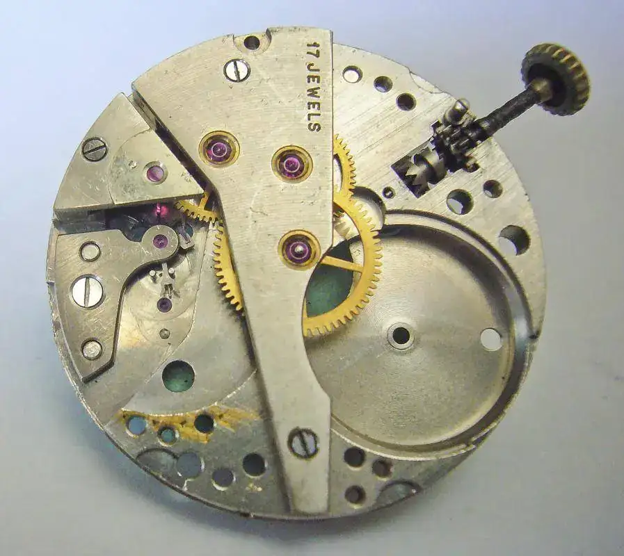

P1040742_0374.webp Platina "original", con su centro de eje volante en mal estado (no sé si se podrá apreciar) y montados los otros elementos del donante con dos puentes. A ambos lados de la cola del áncora se pueden ver los topes.

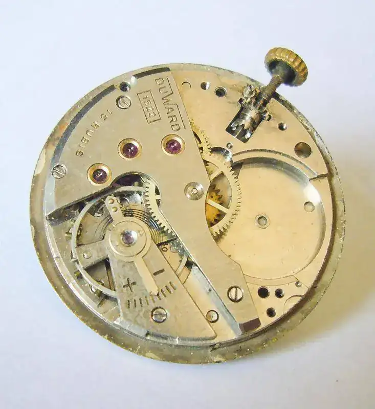

P1040743_0375.webp Este es el otro tipo de configuración. En el reloj recuperado me olvidé hacer las foto cuando estaba completo.
