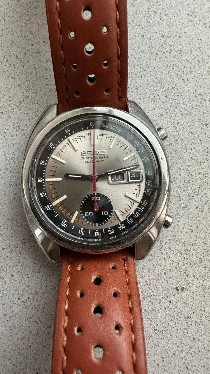

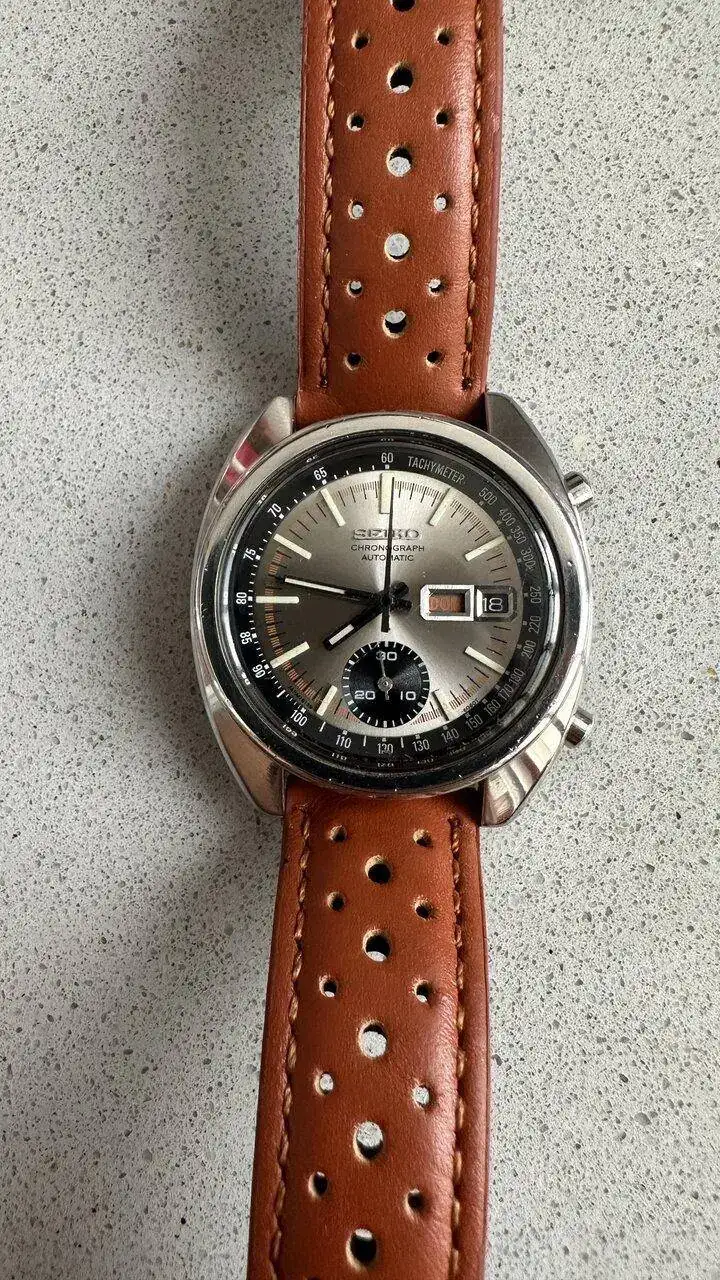

Aqui dejo fotos del estado actual.

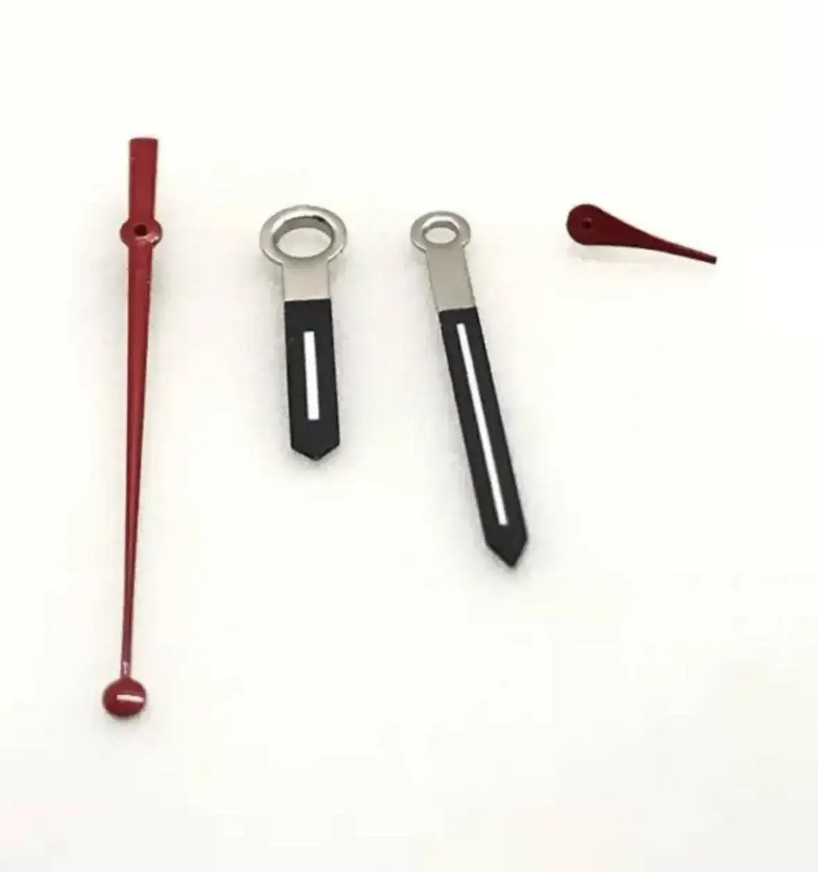

Las agujas se resetean al estado que veis y son unas agujas que en algun momento se le pusieron. Os adjunto fotos de las que he comprado.

Hola a todos pues ya tengo montadas las agujas y una chuche que encontré por internet. 😅

Como te explica el compañero Mercier, es probable que se pueda reparar con una simple puesta a punto. Si tiene alguna rueda rota, es muchísimo más complicado, pero probablemente no sea eso. En cualquier caso, tiene un excelente aspecto. Mi consejo sería que te limpiaran y engrasaran el mecanismo antes de lo que lo uses. Cuando se compra uno de esos relojes, hay un riesgo alto de que el mantenimeinto no haya sido el debido.
