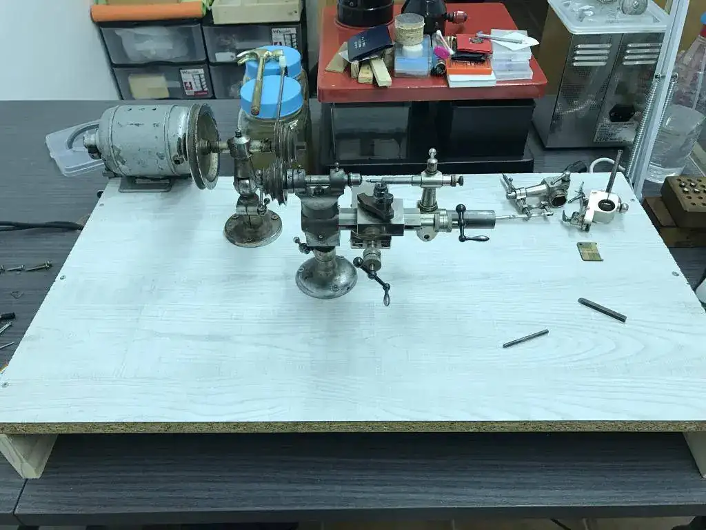

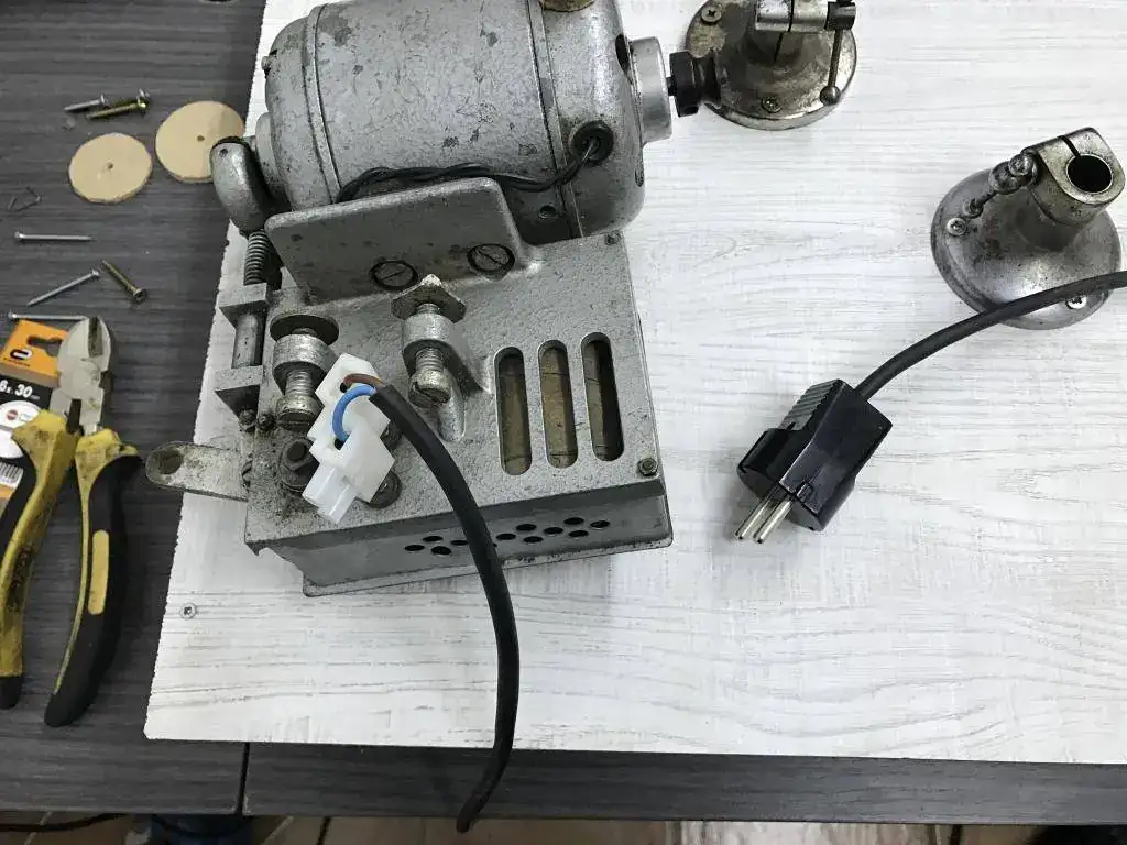

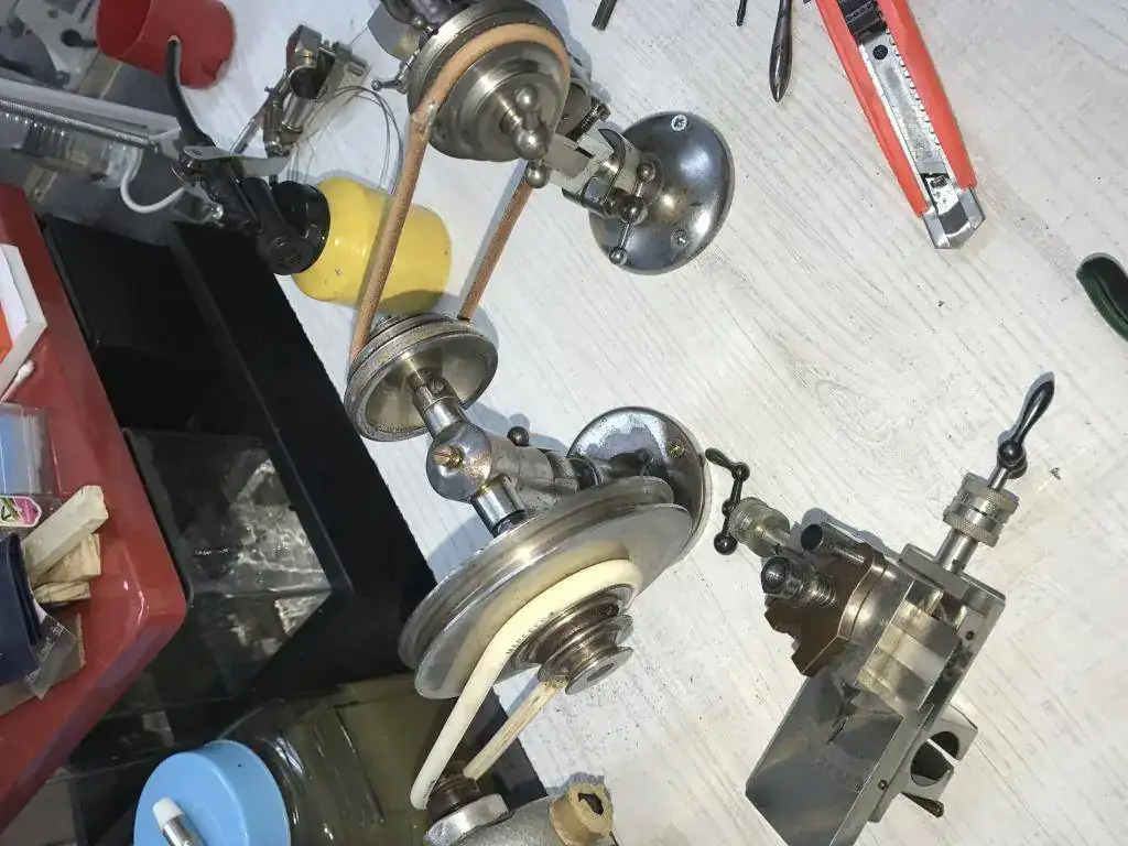

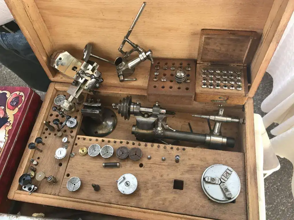

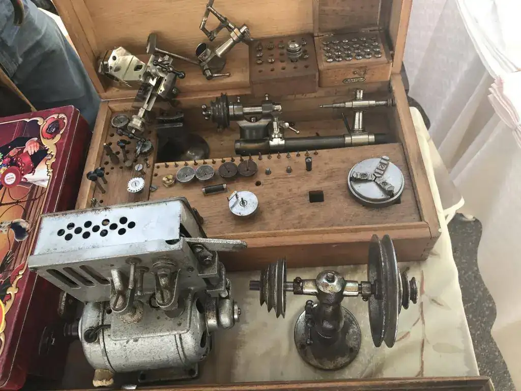

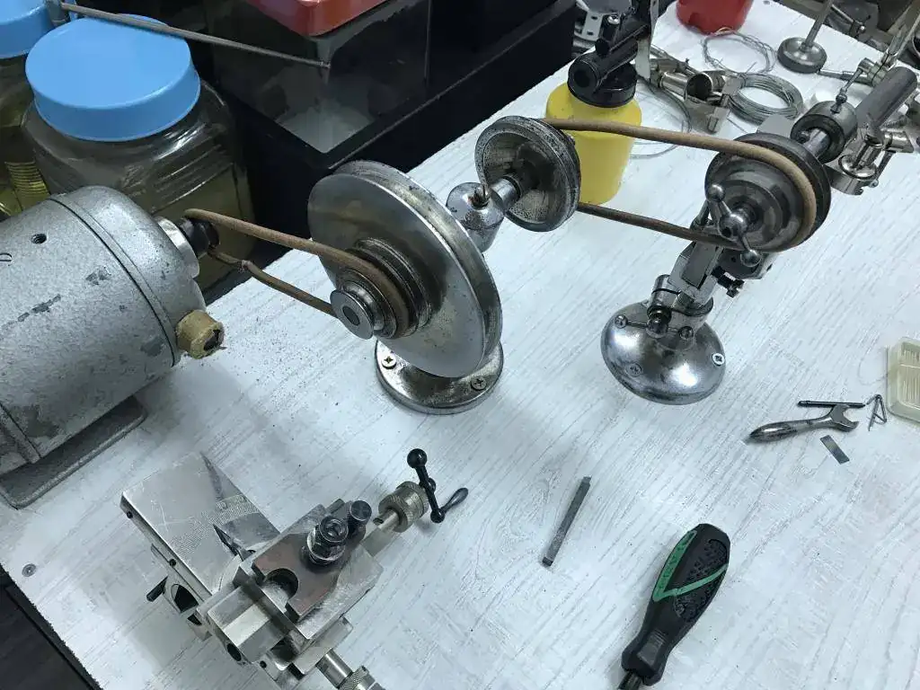

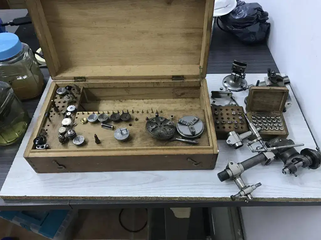

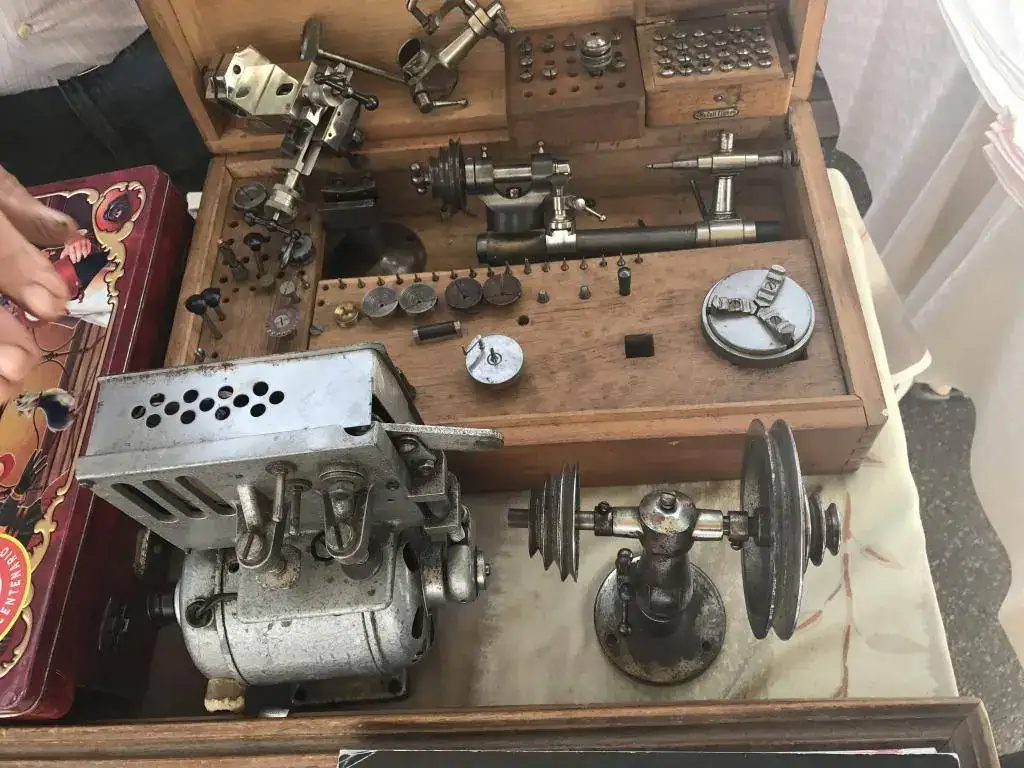

Gracias Terrafan por tu completa respuesta, referente al torno que me adjuntas se que no tengo que preguntar el precio porque creo que es el mismo que he visto por 24 mil libras esterlinas y por ello lo estoy buscando en el mercado de segunda mano. Segun tus aclaraciones entiendo que mejor irme a por uno de 8 mm pues con este puedo abarcar piezas mas grandes y te puse eje de volante como el ejemplo mas sencillo y basico a realizar, porque creo que es las partes mas basicas que se puedan tornear ya que las ruedas es otra historia. Lo necesitaria tambien para fabricar otras partes como puede ser una caña de cilindro, un cañon de minutos, ruedas, etc pero logicamente tendria que empezar por lo mas basico para despues ir ampliando mis conocimientos que creo que con ganas y dedicacion todo se consigue. Como no tengo ni idea, algunas palabras que me pones me suenan a chino pero nada que no pueda solucionar papa Google, lo que si me acorde el otro dia es que en el mercadillo de mi ciudad se ponia un señor con un torno y el cual lo presento durante muchos meses sin lograr venderlo, logicamente porque en ese mercadillo no iba a encontrar publico para el torno y al acordarme me acerque a verlo que despues de dos o tres años sigue anunciandolo. Con la informacion que ya me facilitaste le pregunte y ademas de intentar vendermelo alegando que esta completo, que no voy a necesitar mas nada, que es lo mejor que puedo encontrar, etc etc (cosa que me desconfio mucho por la insistencia, por lo menos 45 min hablando del torno); efectivamente me confirmo que era el torno que no deberia de comprar por la dificultad de los repuestos o igual si deberia, pero en este momento no lo se. El caso, el señor me explico algunos funcionamientos de algunas partes y demas y a pesar de tenerlo por piezas no me explico como se podria montar, este parece estar completo con su motor inclusive (para hacerlo mas vendible me dice que me regala la correa, accesorio que deberia de venir con el para por lo menos echarlo a andar y un manual de torno, de Pedro German Belda, cosa que creo que me serviria de poco porque lei su manual de relojero y no es tan didactico como podrian ser otros libros que ya he leido). Me ha pedido 1100 €, es un Lorch y adjunto las imagenes que aproveche a echarle con el permiso del propietario para que los expertos puedan orientarme a cerca de las indicaciones de este señor ademas de darme la opinion personal de cada uno, he de reconocer que la persona se ofrecio a explicarme como hacer algunos procedimientos gustosamente, explicandome cada paso.
Foto 18-3-17 12 52 44 (1).webpFoto 18-3-17 12 52 42 (1).webpFoto 18-3-17 12 52 25.webp
Gracias una vez mas y reciban cordiales saludos

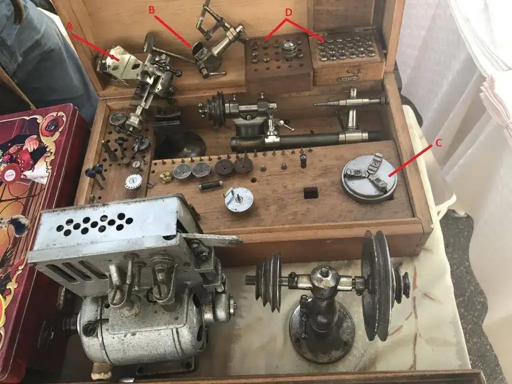

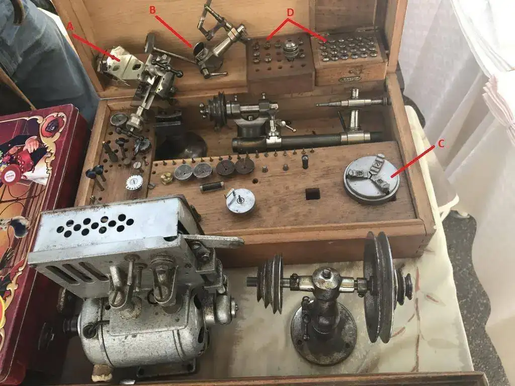

A: carro de mecanizado. Muy bueno que lo tenga. Yo no lo he encontrado por debajo de los 400€.
B: contapunto con util de taladrar. Yo no lo he encontado por debajo de los 150
C: plato de garras. Llevo tiempo buscando uno y no los veo por debajo de los 200. Con este útil podras abarcar hasta diametros de 40-50 mm.
Esto te da una idea de los precios. Los precios anteriores no puedo juzgar si son buenos o malos, simplemente es lo qeu he encontrado despues de mucho buscar ya que son precisamente 3 útiles que me gustaria conseguir para el mio.
por otra parte veo qeu pinzas (C) hay como unas 30, lo cual te abarca muchos diametros sseguramente des 20 decimas hata las 50 decimas (5 mm).
Lo de que te regala la correa, una broma, cuesta 1€ 2 metros en el zapatero. Yo uso cordon cuadrado de piel que me va muy bien, mejor qeu la de plastico.
Lo del motor que parece viejo, tampoco es problema si no funcionase, ,los tienes por 30-40 E nuevos con pedal incluido.
No dices si es de 6 u 8 mm. Da igual, el de la foto está lo suficientemente completo, no noecesitas nada mas, aunque recueda qeu para el de 8 mm tienes disponibilidad de piezas nuevas modificando solo la barra portapinzas.
Lo importante es qeu el torno no tenga holguras y eso se detecta facilmente en cuanto te ponga una pieza en el y veas como se mueve, se ve si tiene o no holpguras. Importante comprobar, no solo la del propio torno en si al girar, también el carro y el plato de garras
En alguno de tus comentarios veo qeu pretendes fabricar ruedas, entiendo que rtuedas de engranaje. Eso ya son plabras mayores y se necesita talladora y es un útil dificil de conseguir. Aunqeu si es un torno marca LORCH (por las fotos parece) , será mas fácil conseguir qeu si es de otra marca.
Si al conjunto anterior le quito A+B+C , creo que su precio rondaria los 400-500. a partir de aqui y con lo qu te he dicho al principio todo dependerá de tu capacidad de negociacion y la del paisano.
Ojo, si te dice que está dipuesto a enseñarte, cuidado, eso no tiene precio. Aprovechalo.
Espero ver como avanza tu proceso.

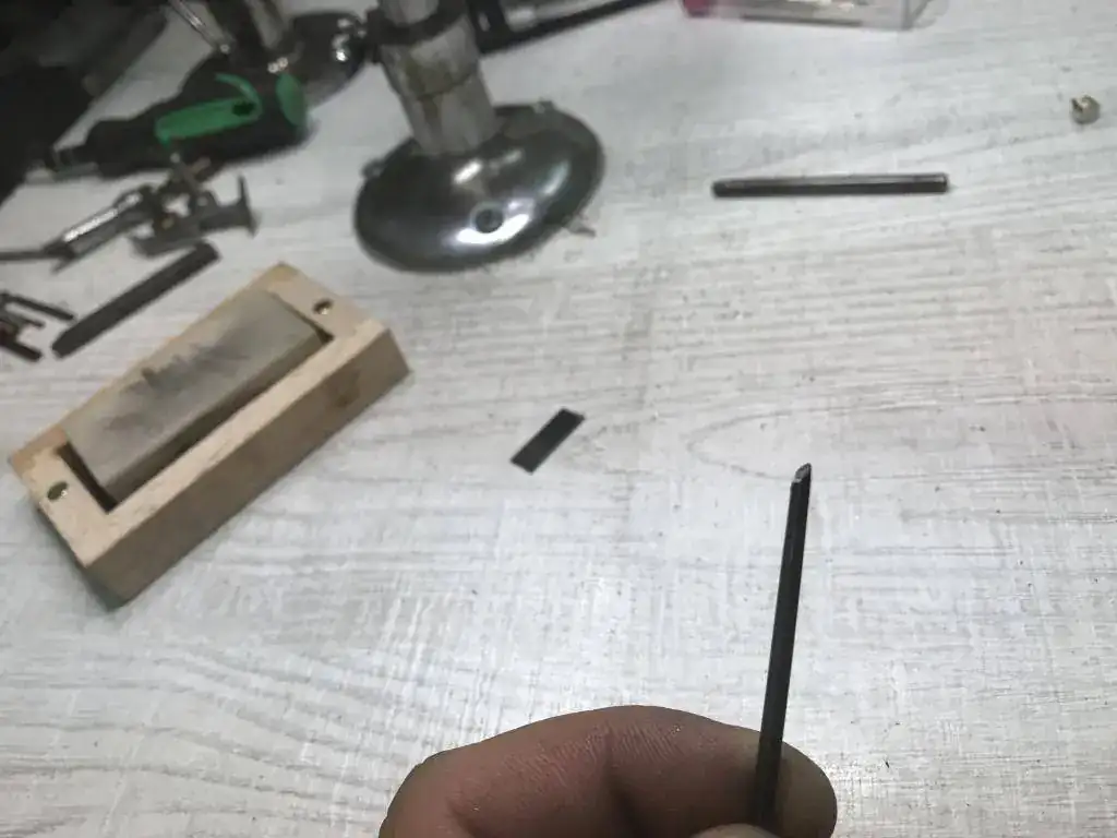

Vaya por delante que te está hablando alguien qeu si bien tiene tornos (6 y 8 mm), no he pasado de repivotar un eje de reloj pared (deiametro 2 mm) y alguna arandela que haya servido para algo práctico.
llevo desde que los tengo 6-8 meses practicando con clavos y sobre todo aprendiendo a afilar el/los buriles, cosa que me ha llevado (me está llevando) bastante tiempo el poder afilarlos para que saquen viruta, en vez de polvillo, que es lo que me pasba las mayorias de las veces. Cuando lo tengas ya comprenderás lo que digo. El afilar buriles es lo priemero que has de hacer y aprender.
Es por ello que no debe preocuparte el qeu el torno tenga o no tenga buriles. Los buriles se ahce cada uno los suyos a su conveniencia partiendo de cuadradillos de acero rápido (HSS) los cuales por 10€ consigues 4 o´6 unidades de 200 mm de largo con lso cuales tienes para toda la vida.
Lo mismo con las brocas, aparte de ser baratas al final te las acabarás fabricando tú. Y si no un juego de brocas de 0.5 a 2 mm las tienes por menos de 10€. Ahora bien si las quieres de calidad por debajo de los 0.5 mm ya te pueden costar 10€ cada una de ellas.
Por esto, no debes preocuparte si te las incluye o no en el precio. No son parte del torno, son elementos fungibles.

Hola amgio Terrafran
No te he contestado antes porque estaba esperando a hablar con este señor sobre el tema del tallado de la ruedas, a que no adivinas que? finalmente despues de mucha negociacion he conseguido sacarselo y adicionalmente me ha regalado otra garra de seis que segun me ha dicho me servira para enderezar biseles, arreglar tapas traseras, cristales, etc. Llevo desde las 17 H hasta ahora (las 22:43) arreglandomelas para colocarlo y montarlo despues de limpiarlo y aceitarlo pieza por pieza. Hoy fui con la idea de traerme el torno ya que cierto trabajos de estos dias atras me han hecho precisar de el pero fui sin ansias ni que se me notase que me interesaba o me hacia falta (mejor dicho), le comente lo del tema del tallado de las ruedas y me dijo que se hacia con una fresadora (me quede :innocent:) y no quiso darme mas informacion, porque inmediatamente cambio de tema.

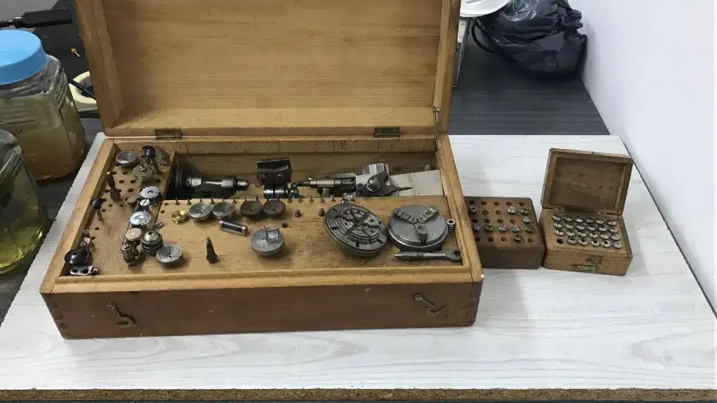

Despues de negociar y pagarlo me fui rapidamente a buscar la cuerda para maquinas de coser (recomendacion por parte de este hombre que en un principio iba a ser un regalo, pero seguramente al no tenerla no me la ha dado) y despues de mucho buscar por mi ciudad, que ya creia que no se fabricaban di con un tienda donde adquiri una de cuero (color marron y bastante gruesa) pensando que iba a ir sobre perlas pero es la que me esta dando problemas. He querido plagiar cada momento pero con la concentracion se me han olvidado echar bastantes mas fotos, tambien con las manos llenas de suciedad, aceita y afloja todo como que no se me ocurria tocar el movil.
Esto fue nada mas llegar al lugar del trabajo, queria instalarlo en el mismo sitio donde esta la caja pero como el motor que tiene es de una maquina de coser tiene que ir colgado y de ahi sacar una cadena hacia abajo donde se pondria un pedal (yo hice una especie de hebilla para meter el pie por lo menos para ir probando hasta que le ingeniare un pedal o le colocare el pie de las maquinas de coser, mas adelante mirare un motor mas pequeño y comodo de usar. Este motor tiene regulador de velocidad porque conforme mas se tire de la palanca mas suben sus revoluciones hasta 3500 rpm si no recuerdo mal. He escogio una madera clara para contrastar con el torno y la he tenido que elevar 9 cm de la mesa para que el motor pueda ir acoplado en la parte trasera del torno y no en la delantera estorbandome, lo que me vino fenomenal porque este queda a la altura de los ojos y ademas aprovecho el hueco que queda debajo del torno para guardar accesorios, herramientas y cosas relacionadas con este.

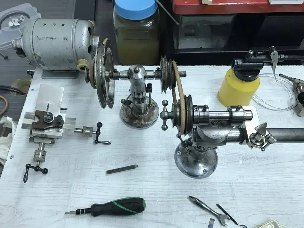

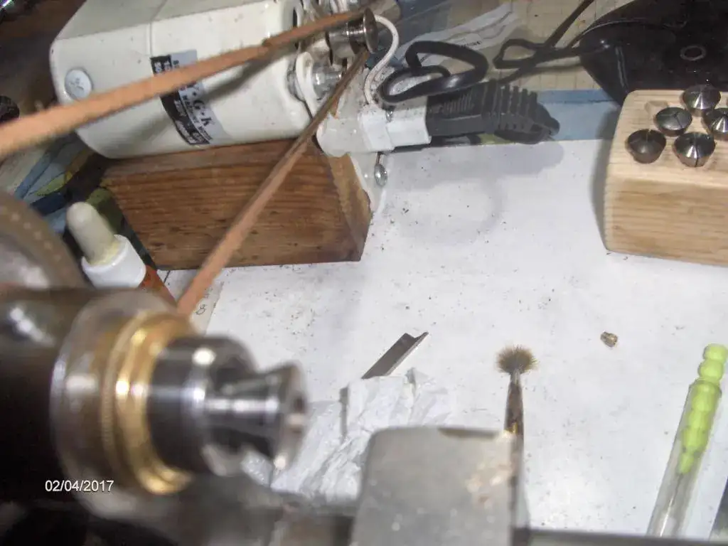

El motor logicamente es antiguo y su conexion inusual atualmente por lo tanto me las tuve que ingeniar porque a la tarde tuve que salir a buscar esas conexiones ya que son dos esparragos salidos de la caja electrica del motor e imagino que iran colocados dentro de unos hembra (como las conexiones de los multimetros), siendo sabado y por la tarde solo tenia un almacen aqui abierto. Acudi buscando este y no tenian, de paso me hice con un enchufe y mientras pensaba que hacerle y no hacerle... pelando cables se me encendio la bombilla con que podia colocarle "dominos" (por aqui le llamamos asi a las fichas de conexion) y asi lo reflejo en la fotografia de arriba. Me interesaba mucho probar el motor, no queria limpiar todo y engrasarlo para que despues el motor no funcionase.
Despues de comprobar que funciona, lo coloco en su correspondiente lugar y monto la polea puente para ver si el cable o correa hace su funciona. Al principio empezo a patinar y a quemarse, parecia poco tensa. La tenso un poco mas y estamos en las mismas, despues de varios intentos y de intentar mover la polea con la mano como hacia mi abuela con la de la maquina de coser, empieza a coger un poco mas y andar... decido seguir montando la otra parte...
Monto ya el torno entre puntos alinenadolo en su correspondiente lugar, hago la prueba de la correa y ahora si que no se mueve ni moviendolo con la mano ni nada por el estilo, patinaba la polea del motor quemando la correa y echando un olor.... Para ahorrar tiempo decido, posiblemente se deba a que no este lo suficientemente suelto porque llevaba muchos años sin usarse, desmontarlo pieza por pieza limpiar y engrasar... Asi lo hice quedando este mas suave que antes y comence a montarlo como podemos ver en las imagnes.
El problema del patinado de la correa persiste, posiblemente este haciendo algo mal, la correa no es la correcta o esta correa necesita algun tratamiento antes de usarla ya que esta bastante recia y reseca, se me paso pasarla por agua pero este se lleva muy mal con el cuero asi que decidi esperar y hacer la consulta aqui en el foro. Ya con el torno montado, puedo empezar a leer libros que empezare por el capitulo de "El manual del relojero reparador" de Donald Carle siguiendo con el libro que el vendedor me va a traer la proxima semana (este ademas me dijo que me traeria un juego de brocas, un buril y me buscaria un juego de pinzas adicional).

Mee alegro que lo hayas adquirido. Un nuevo mundo a tu alcance.
Creo que la correa que tienes es demasiado gruesa, no encaja bien en las endiduras, hace poca superficie de contacto y por esto te patina. Además de que igual estás poniendo el motor a tope de vueltas y eso no ayuda. Además, a mi las redondas de cuero-piel, mas pequeñas qeu las tuyas también me patinaban.
Se trata de tornos parecidos el tuyo y el mio y el mio funciona con una correa rectangular de cuero-piel de 3x2 mm comprada en un zapatero. Son los tipicos cordones de los zapatos nauticos, te los venden por metros.

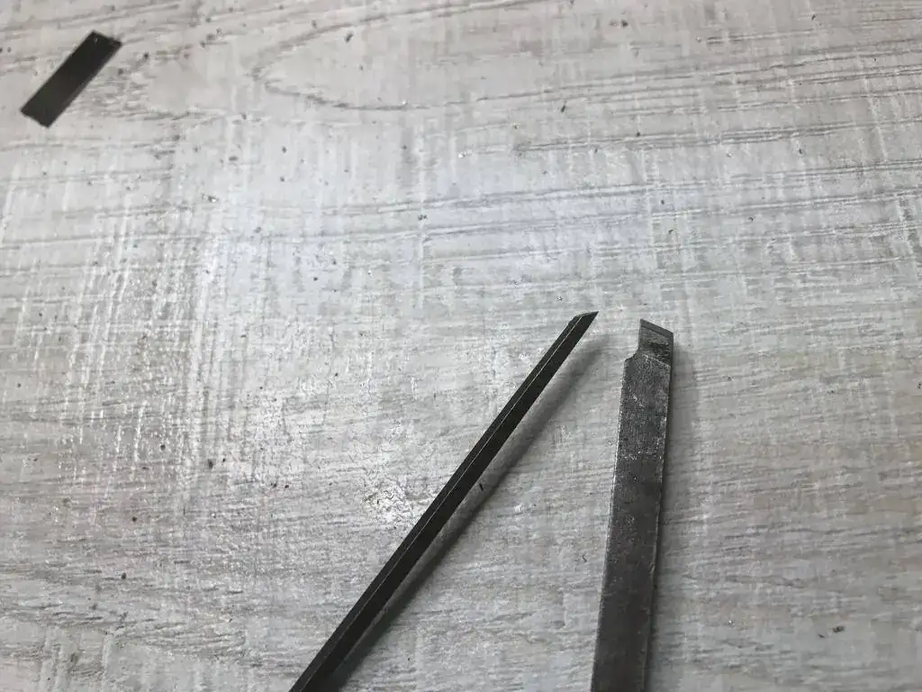

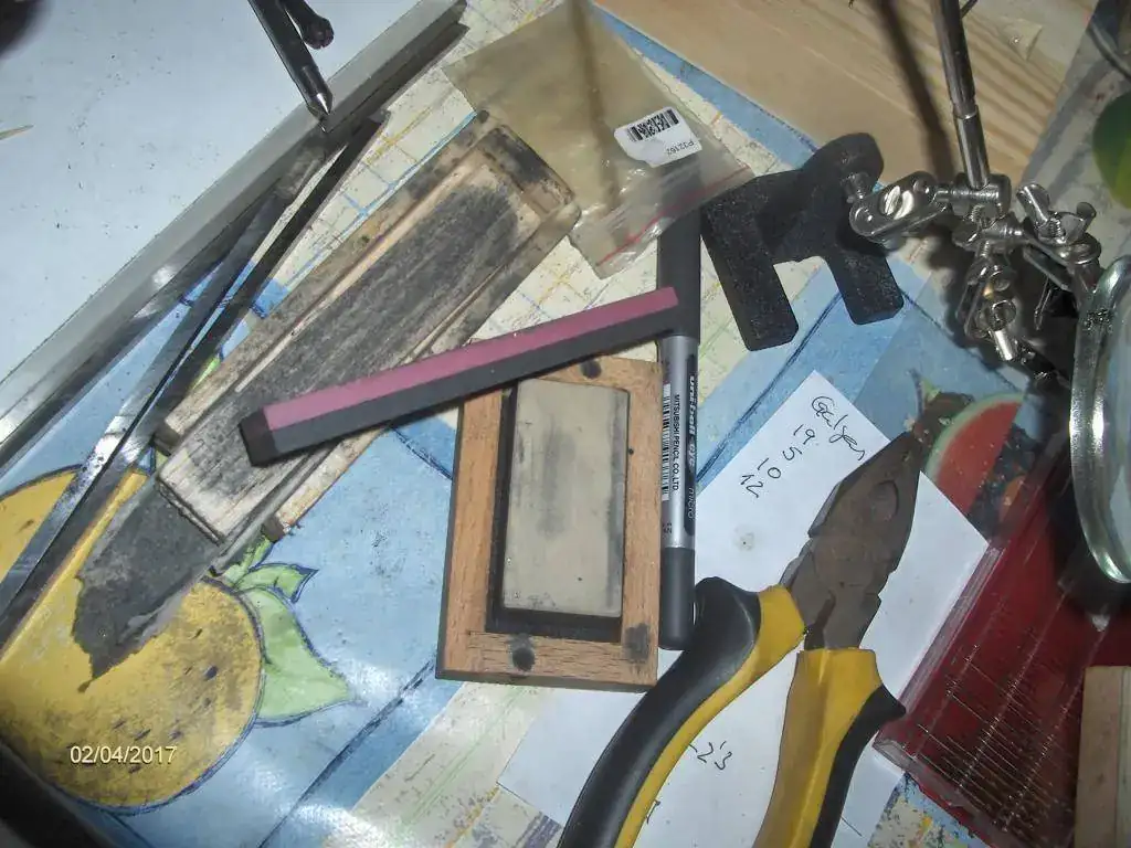

En cuanto a lo de afilar estas son , aparte del disco de la Dremel, las piedras que utilizo
Sobre todo la que está de canto, la rosa - negra. La otra blanca que se ve ARkansas, casi no la utilzio para afilar buriles, la utilizo mayoriariamente parar limpiar-pulir lso pivotes de lso relojes de pared.
En cuanto a los buriles, se compran rectangulares o cuiadrados y despues tu les das forma. os buriels qeu compras en COUSINS no creo qeu te vengan ya afilados. De todas formas yo tradaré bastate en hacer el pedido ya qeu por temas de gastos espero a tener un pedio grande para ahorrar en gastos.
Otra cosa, no es lo mismo los buriles de tallar a mano (al aire) , que los que van montados en el carro. Creo qeu sus formas y su modo de empleo son diferentes a lo qeu te conté en su dia. Pero aqui no puedo ayudarte ya que no tengo carro (aunque creo que lo tendré en breve) y no sé como es la técnica.

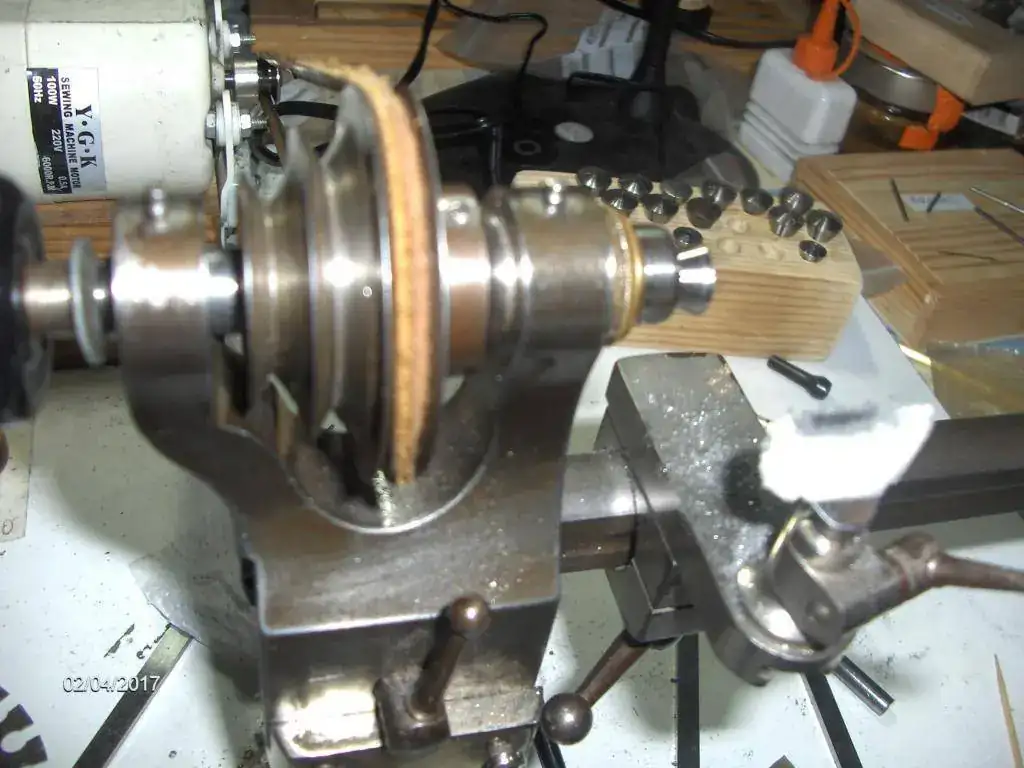

Buenas negociante,
coincidiendo contigo yo tenia encargado un torno similar al tuyo pero en 8 mm (un Boley) y me ha llegado este Lunes.
Tengo un problema similar al tuyo. Le puse una correa, cordón zapatero 3x2, le puse aceite y bien. Bien hasta que al cabo de 2,3 minutos empieza a hacer ruido y se empezó a sobrecalentar, además de quedarse clavado. Tocabas encima de un cojinete y había bastante temperatura.
Como siempre, te lo venden diciendo que está en perfecto estado de revista, apto para funcionar, bla, bla, bla... y resulta que no ha rodado en años, por lo tanto grasa y aceite reseco que hace que se encalle/clave el torno. Toca por tanto desmontar y en mi caso me he llevado una sorpresa 8oNo puedo quitar la polea, está encallada, clavada al eje. Si os lo estáis preguntando, antes de nada le he quitado el tornillito que sujeta la polea al eje. ;-). He probado con un mártir de madera dando unos golpecitos al eje y nada de nada ::bash::, no sale.
Mi polea tiene diferente configuración que la tuya que es trasera, la mía está en el medio de los 2 cojinetes.
Solo he podid o por tanto sacar el cojinete / casquillo trasero y lo he limpiado bien con un trapo. Para el otro, que viene incorporado con eje, lo único que he podido hacer es dejarlo en W40 toda una noche. He sacado bastante suciedad de ambos, lo he vuelto a montar a aceitar y ahora va mucho mejor. Pero no rueda del todo fino o eso me parece (comparado con el otro de 6 mm que tengo) por lo que le he tensado un poco mas la correa y ERROR, a veces se queda clavado. Y esto ocurre , según algunos textos, porque si tienes mucha tensión en la correa, el eje hace mas presión al cojinete/casquillo en unos de sus lados, el cual se queda sin pelicula de aceite y de repente se queda clavado.
¿Cual es la tensión buena?? Pues esto ya cada uno habría de comprobarlo particularmente. Hay que vigilar que los cojinetes no se calienten y a la vez qeu la polea no patine.
Desde luego en este , aparte de no poder quitar la polea, el tema de correa me está dando muchos mas problemas qeu en el otro de 6mm, el cual nunca me había preocupado.
Bienvenidos sean los consejos de los expertos torneros de este foro.
Te lo comento, porque no me queda claro si has desmontado el eje y cojinetes, engrasado y limpiado y aun así dices que la correa no te funciona. Pero,...
¿has comprobado que el torno a mano gira sin ofrecer resistencia ?Ojo, no queda rodando como si fuese una rueda de bicicleta qeu le das un golpe y tarda un minuto en parar, si dejas de ejercer fuerza sobre el, se queda parado. Rueda sobre casquillos no sobre rodamientos.
Te lo digo porque si has desmontado el eje completamente para limpiar los cojinetes hay una pieza roscada trasera que rosca sobre el eje y que empuja el cojinete trasero (en tu foto a la derecha de la polea y al menos yo veo un tornillo, puede que haya otro opuesto para evitar seguramente que con las vibraciones esa corona-tuerca se suelte ) y es la encargada de conseguir el ajuste sin holguras al conjunto eje - cojinetes - soporte. Si aprietas mucho esa rosca, el eje se queda clavado y no rueda.
Hola Terrafran, en principio felicitaciones por haber conseguido lo que estabas buscando y efectivamente, uno con un torno se siente mas completo y la verdad que se despreocupa cuando le toca una reparacion ya que por un lado te ahorras el hecho de buscar ciertas piezas que podrias hacerte tu mismo logicamente desconcentrandote del trabajo hecho. He probado lo que me has comentado de los cordones y a mi no me va bien, mi problema es en el motor ya que tiene una polea de plastico y por eso patina la de piel que tengo que darle un empujon a la polea del torno para que agarre, el domingo me hice de un chino con unas gomas de estas para la ollas a presion (por probar) y la verdad que van muy bien agarrando tanto en la polea de plastico como las del torno que son de metal, a pesar de ser mas gruesa pero era por probar asi que por ahora lo tengo parado hasta que me llegue la de 4 mm que he encargado de goma y que la union se hace fundiendo con calor ambos extremos asi nos ahorramos ruedos y dañar la polea con el alambre o lo que se le ponga para unirla.
El problema que tiene la goma de las ollas es que se parte con facilidad por lo que te recomiendo encargarte alguna de este material porque agarra mejor, no deja que patine la polea y ademas no ejerce tanta tension como podria hacerlo una correa de piel al no tener flexibilidad, descuida que yo no he ejercido tension exagerada enningun momento porque por logica esta claro que podria dañar algo. Efectivamente, yo limpie todo y aceite con aceite de motor 10-40 pero volver a hacer el proceso para aceitar con aceite de maquinas de coser que es mas fino y engrasaria mejor en este caso que el anterior. Yo antes de conectar nada probe la libertado de todas las partes de friccion con su correspondietne engrase y te puedo decir que el torno en si se queda girando despues de ejercer fuerza, logicamente no esta un minuto o como lo puede hacer el volante de un reloj sin espiral y ancora pero si que se queda girando, es posible que tengas el problema ahi y con paciencia seguro que das con el problema, asegurate de la alineacion de las poleas.
Una de las poleas del tensor intermedio que puedes ver en mis fotos no logre quitarla, estaba gripada en su eje y por mas 3 en 1 nada... asi que tuve que lavarla y engrasarla en el eje. Pongo algunas fotos de la correa de las ollas, tambien me he hecho un buril con un escariador roto que tenia y va muy bien...

Hola.
Solamente dos cosas:
Es importante que el motor tenga pedal para regular la velocidad. El motor de máquina de coser que se ve en una de las fotos de terrafran va bien, y con el pedal se regula casi sin necesidad de cambiar la correa a diferentes poleas.
Si queréis que el torno ruede con suavidad lo ideal es utilizar una correa trapezoidal que se adapte a las medidas de la garganta de las poleas. Son baratas y pueden durar para siempre porque están diseñadas para aguantar mucho más de lo que puede utilizar un relojero. Yo utilizo una dentada, y a pesar de los dientes no vibra nada y se adapta muy bien a las poleas aunque sean de poco diámetro. Interesa que ajusten bien en los laterales antes que en el fondo para que los dientes de la correa casi no toquen en el fondo. De esta forma no patinará y no es necesario que esté muy tensa.
Gracias nuevo por tu aporte.
Efectivamente una trapezoidal, incluso triangular si me apuras, es la que mejor se adapta a estas poleas.
En su día estuve buscándolas pero no encontré nada que se adaptase a lo que quería. Realmente estaba buscando metros de correa para yo después cortar y adaptar. Pero solo pude encontrar correas completas, ya cerradas y a un pecio que no me parecía apropiado.
@nuevo, si pudieses compartir que solución y/o que suministrador te lo ha facilitado sería de agradecer.
Ayer estuve por mi pueblo (40.000 habitantes) intentando encontrar una correa de cuero de unos 5 mm de diámetro y tarea imposible después de 3 zapateros y 2 mercerías. De momento me apaño con una que tengo que es un poco mas estrecha, pero qeu funciona aceptablemente.
de todas maneras en mi caso donde mas partina no es en la polea del torno cuyas estrias son trapezoidal-triangulares, me patinas mas en la polea del motor qeu es completamente lisa, solo tiene 2 resaltes laterales totalmente verticales, siendo ademas muy ancha.
En Ebay hay muchas, demasiadas para encontrar con facilidad. Hay un vendedor que vende gran variedad de correas y también otros productos y a buen precio.
Si pones en Ebay Optibelt VB-5 te aparecerán todas las correas de 5 mm. de anchura que tiene este vendedor. Si por ejemplo quieres que la correa tenga 500mm de circunferencia eliges la que pone Optibelt VB-5X500. Si quieres que tenga 6 mm de anchura pondrás Optibelt VB-6 etc. Espero que encuentres fácil de la medida que te interesa.
Las correas tradicionales que se usaban en los tornos de relojero tienen el inconveniente de que la unión produce una vibración al pasar por la polea, pero estas al no tener unión tampoco producen vibración.
