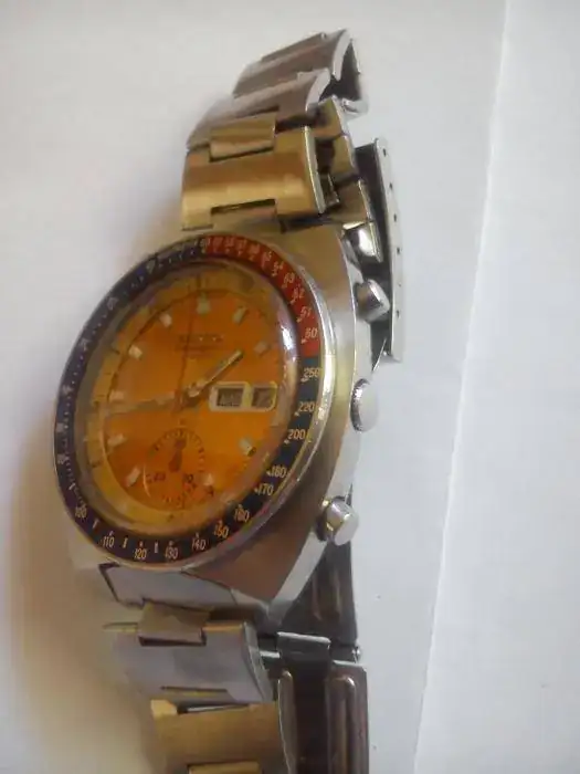

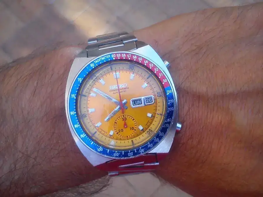

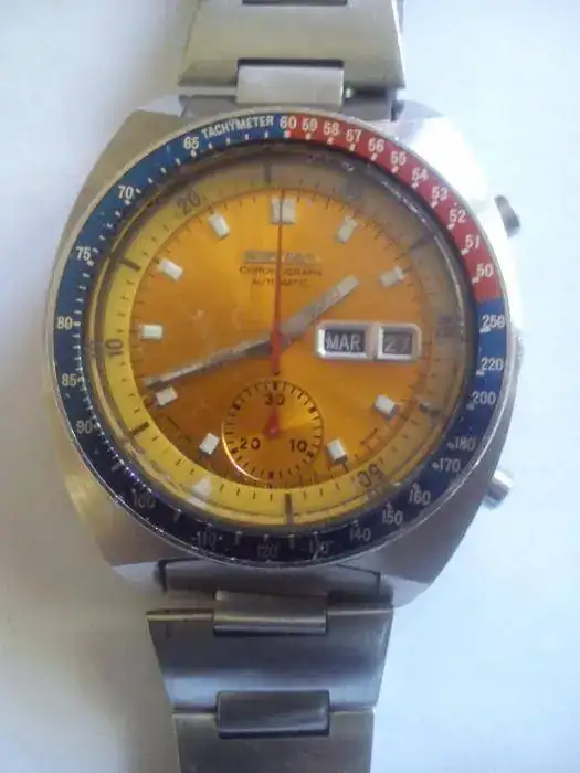

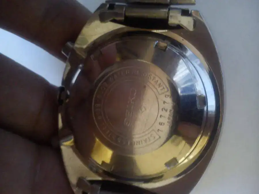

Buenos días,
Por fin he conseguido un pogue 6139-6002!!
Una venta casual de un particular y bien de precio. El cristal está rayado, el bisel está bien, todo funciona correctamente, salvo los pulsadores que van un pelin duros...nada grave espero...Lleva 24 horas en mi muñeca y no ha atrasado ni delantado nada..
Por lo poco que sé, me parece que salvo la corona, es todo original...agujas, dial, cristal, incluso el armis!!
A ver que opinan los expertos de aqui!!

No sabría que decirte compañero Morgazh....quizás que de 40 piezas que tengo sería el primero que me acompañaría. No es el más duro, ni el más antiguo, ni el más caro, ni el más bello, ni el más práctico...es sencillamente un bellísimo y ya mítico Pogue. El tuyo se le ve excepcional y todo original, dial, caja, agujas ...aunque como comentas no puedo apreciar si la corona lleva su típico hoyito, algo que en ningún momento desmerece tan grandiosa pieza.....lo dicho: que se me cae la baba. Gracias por compartirlo

Buenos días compañero. En primer lugar, enhorabuena por ese Pogue que está en un estado fantástico. Sin embargo, tengo que decirte que (salvo error por mi parte) ese bisel interno tampoco es original. Si no me equivoco, el de tu unidad lleva la marca de las doce pintada en blanco y los originales la llevaban lumeada. Generalmente el lumen desaparece y se queda como desgastado.
Respecto de la dureza de los pulsadores, debe ser normal, porque al mío también le pasa.
Un saludo y que lo disfrutes.
El indice del bisel interno repintado o relumado no quier decir que el bisel no sea original, normalmente este indice se deteriora por mojadura o por el tiempo, y hay quien al repararlos los repinta, o quizas los reluma, si que es verdad que el 6002 suele tener el bisel mas blancucino que amarillo, pero tampoco es norma, el que yo vendi hera completamente amarillo , 6002 , y no se habia cambiado nunca.
Me quisiera equivocar, pero me da la impresion que esta algo retocado el lumen del dial, de esto que posiblemente este retocado el indice del bisel.
en mi opinion el reloj esta bastante aceptable, y lo encuentro bastante original.
La dureza de los botones puede deverse a l desgaste en juntas, mas que desgaste dilatacion de las gomas de estas.
También me había llamado la atención lo blancos que están los índices. Es posible que sea lo que dices Francis. Yo he dado por supuesto que el bisel interno es aftermarket porque me pareció el típico en el que la marca de las doce se ve en blanco (nuclear) con el borde del triángulo en negro. Pero la explicación que das también tiene sentido.

no se...en la oscuridad brillan los índices bastante bien, incluso el triángulo de las 12del bisel...aunque este algo más flojo que el resto...no se sí esto aclara algo...
ese es el quiz de la cuestion, normalmente no tendrian que brillar, o brillar poco. No es un problema.
