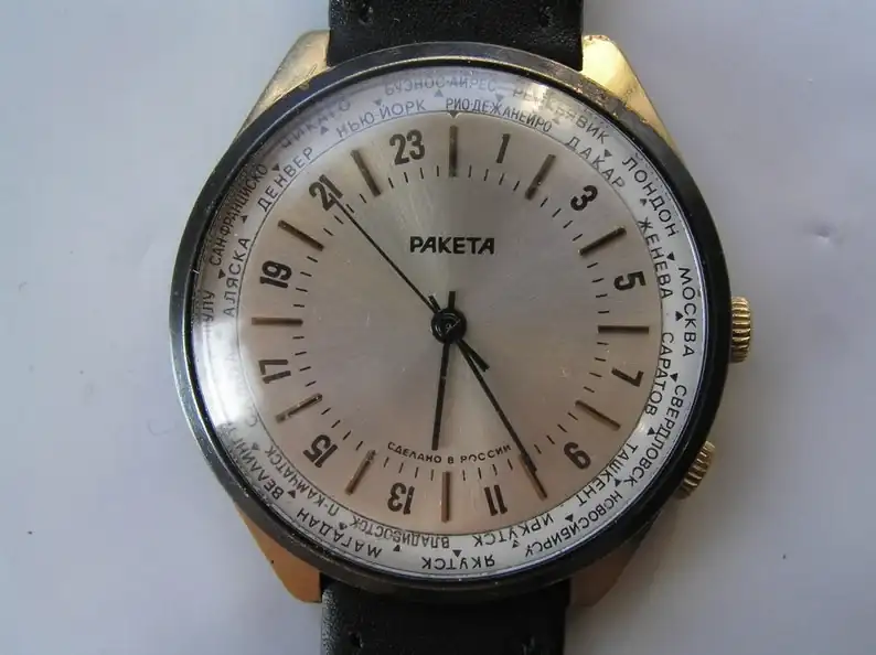

Andaba curioseando un 24 horas, ya que quiero tener uno, y me ha parecido muy chulo el de las ciudades. Pongo la foto de uno:
Resulta que veo "hecho en" CCCP, URSS, Russia, o como este en POCCHH, y luego con ciudades rusas en cirílico, en latino, ciudades de todo el mundo... mucha variedad vamos. ¿Alguien sabe en qué hay que fijarse para saber que no es un fake?
Ya leí lo de Ekateriemburgo, que durante el periodo soviético le cambiaron el nombre, y se ven "Hechos en CCCP" y con Ekateriemburg, pero ¿hay más datos, aparte del calibre 2623 H?
Afortunadamente éste es un reloj fácil de encontrar. Para profundizar en el conocimiento del modelo me fijaría en su congruencia, en el sentido que ya indicas. No debe haber p.ej. una mezcla de algo latino con algo cirílico, etc.
Luego puedes consultar catálogos y links compartidos de otros coleccionistas. Y finalmente decidir si lo quieres comprar o no.
Este modelo en particular, a falta de ver el movimiento interno, que siempre resulta imprescindible, lo dejaría pasar y escogería alguno anterior donde además todo fuese más congruente.

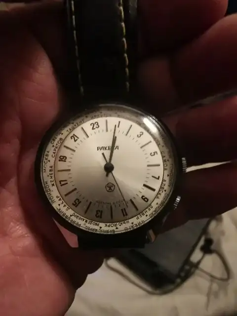

Ayer mismo recibí este, después de pasarle la preceptiva revisión al anuncio por parte de un forero amigo y darle su OK.
Ahora a disfrutarlo!

Muy bonito ese Raketa World timer, esta fabricado ya en Rusia tal como indica en el díal.
Falta saber si lleva un 2623H 24 horas.
Permitidme unas observaciones rápidas.
Raketa marcado como Ракета y con la inscripción сделано в СССР + símbolo de calidad en forma de "pentágono" (качество) + nombres de ciudades en cirílico. 100% soviético a falta de validar movimiento 2623. Puede encontrarse una configuración similar "occidental", pero entonces la marca será Raketa y la inscripcion made in USSR (exportacion) y las ciudades en alfabeto latino. Y después de esto, por cosas de la transición de la antigua fábrica de Ракета en Петергоф hasta sus actuales gestores , toda una legión de "frankens" aunque con piezas 100% Raketa. Esto último afecta (y mucho) al famoso Raketa Big Zero
