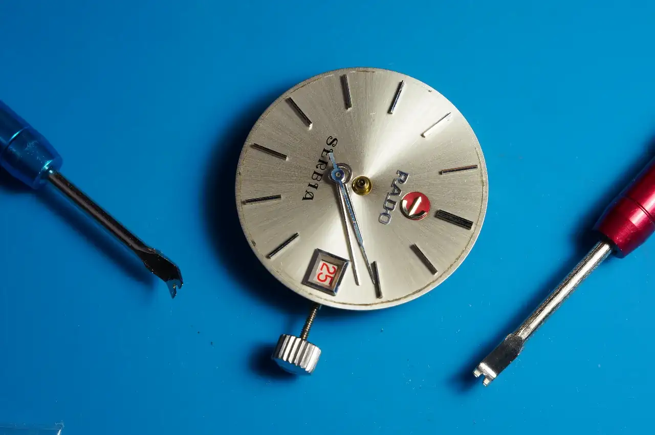

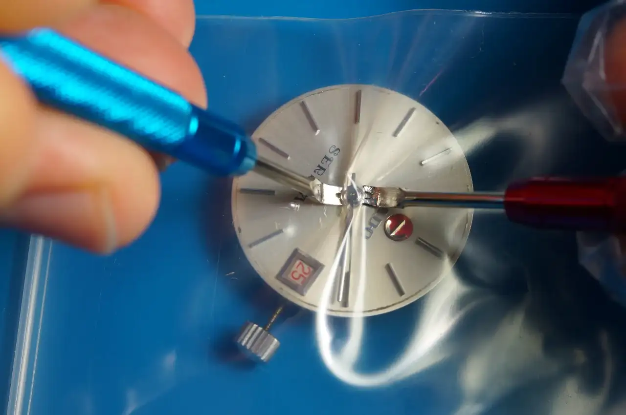

El detalle de que el ancla gira me intriga ¿lo hace de forma automática, o no?
Gracias!
No hice fotos, pero el ancla está sujeta de forma sencilla al dial con un pin, nada especial. No está unido a nada. Gira con la gravedad. Este no suave del todo, supongo que tendría que limpiar con alcohol el pivote y echar un poco de aceite como si fuera un pivote, pero no me apetecía arriesgarme a que el aceite se pasara al otro lado
Reacciones: SEIK0SAN
Ahhh. Duda resuelta. Vamos algo sencillo y que funciona.
Gracias por aclarármelo!

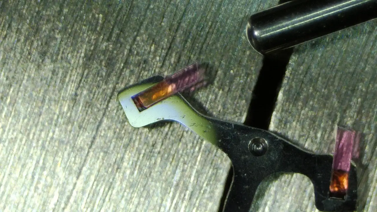

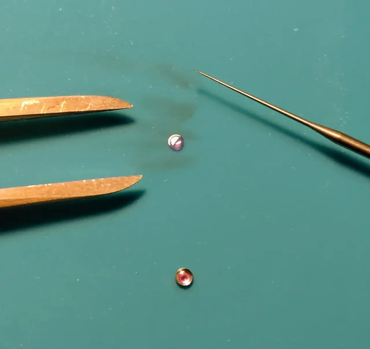

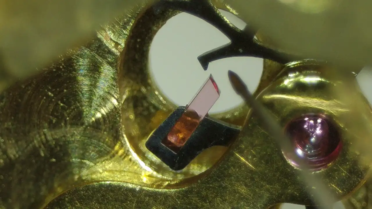

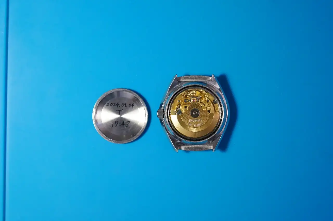

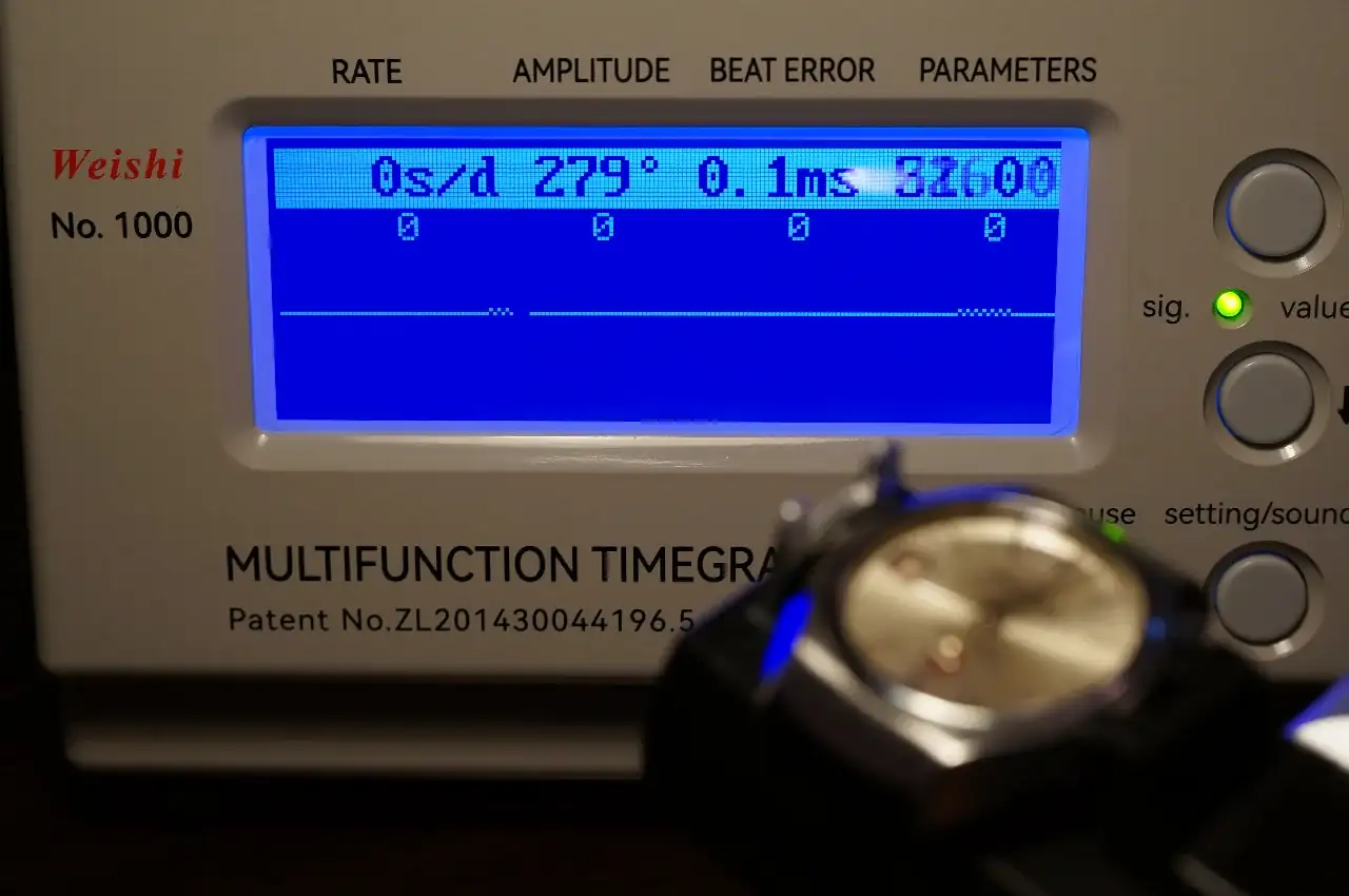

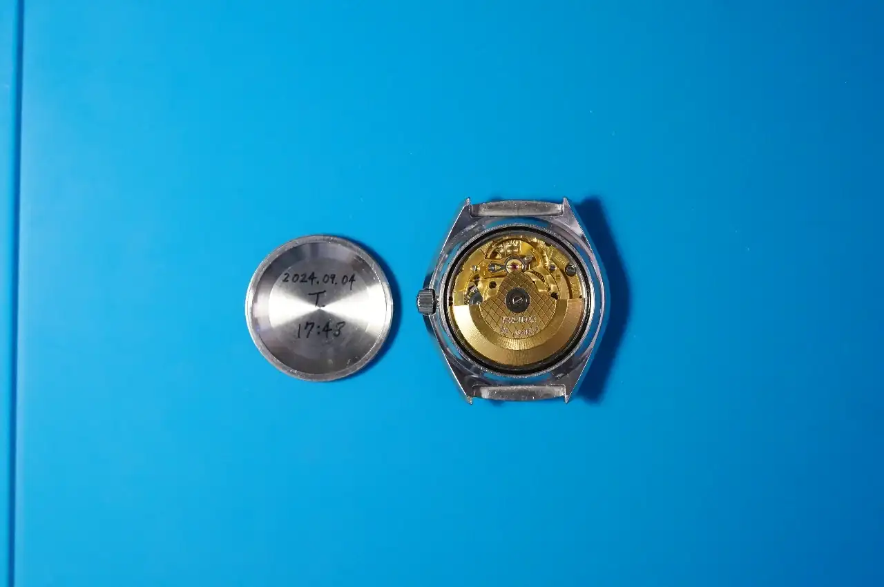

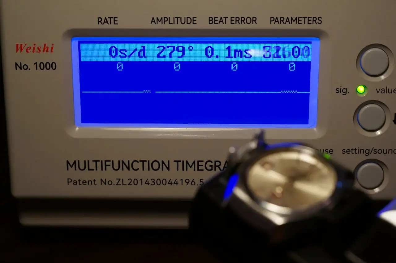

Tuve que cambiar una de las dos joyas del incabloc. La de abajo tenía un pequeño divot y me restaba casi 30 grados de amplitud. Ahora va exactamente igual por ambos lados, lo cual indica una nota de 10. Estoy muy satisfecho.
Ya con esos datos tras una hora después de dar cuerda, me doy por contento. He puesto grasa de silicona en la junta nueva trasera y he puesto también una junta nueva en la corona. La firma y fecha las puse cuando acabé el servicio del movimiento, el pasado día 4.Ver el archivos adjunto 2906962Ver el archivos adjunto 2906964
Vamos yo ni en 100 vidas hago eso. Me quito el sombrero ante tu pericia. Felicidades.

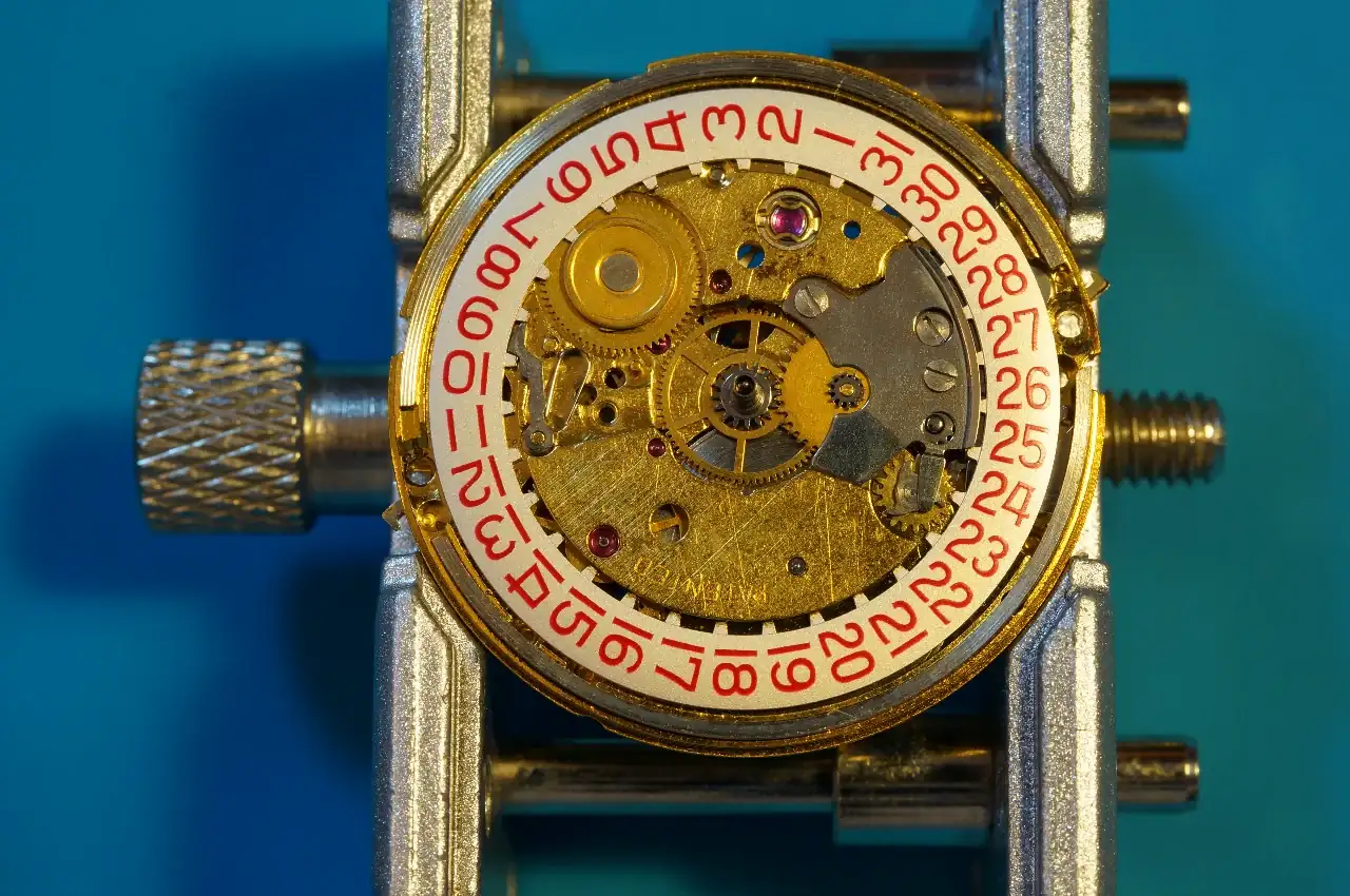

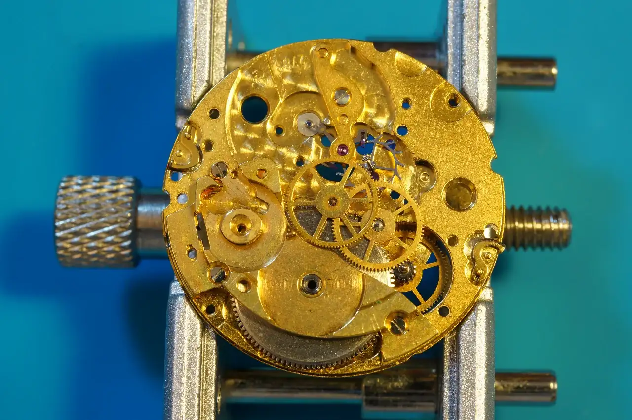

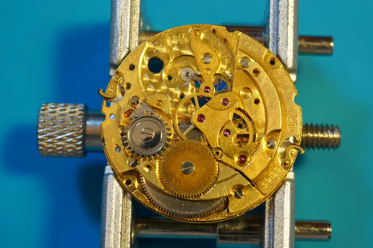

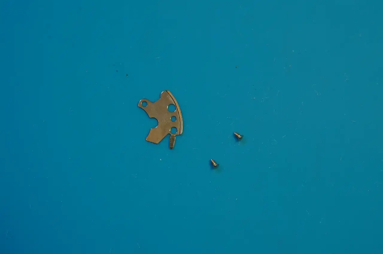

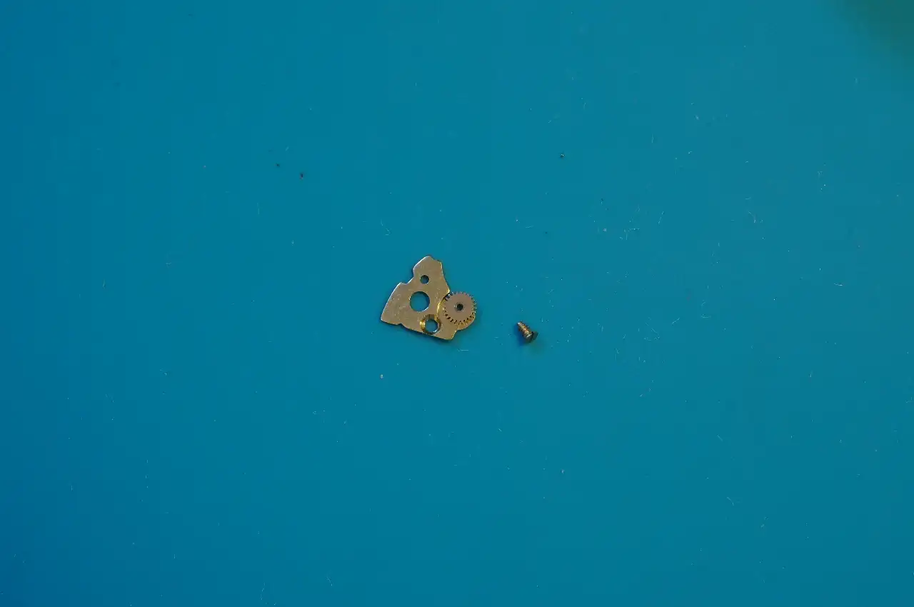

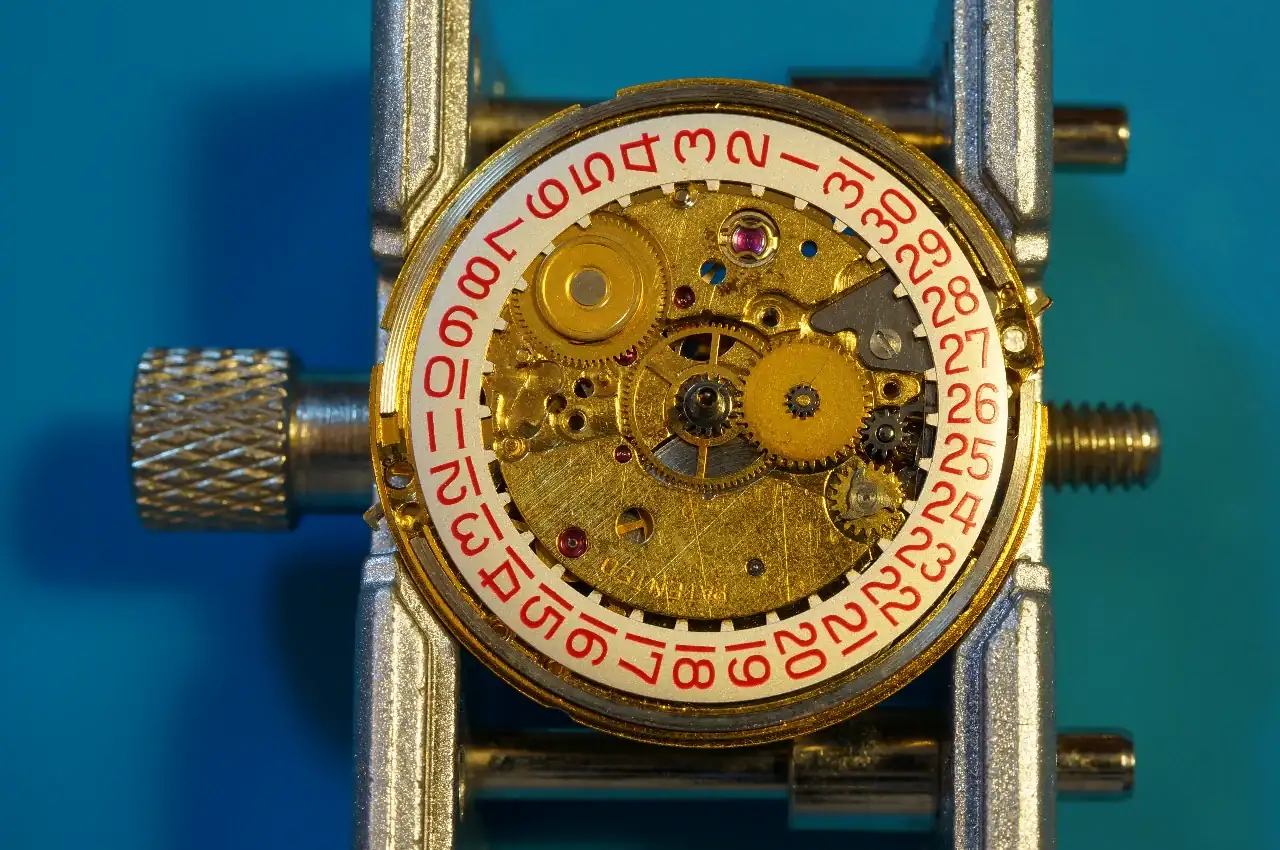

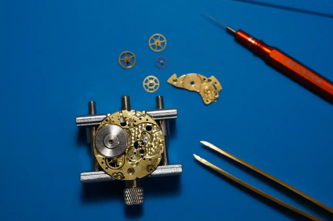

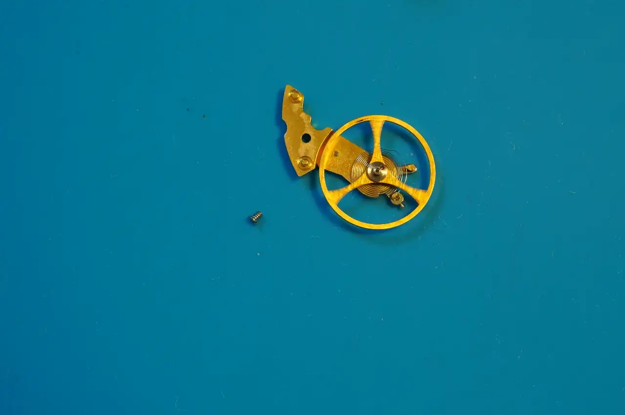

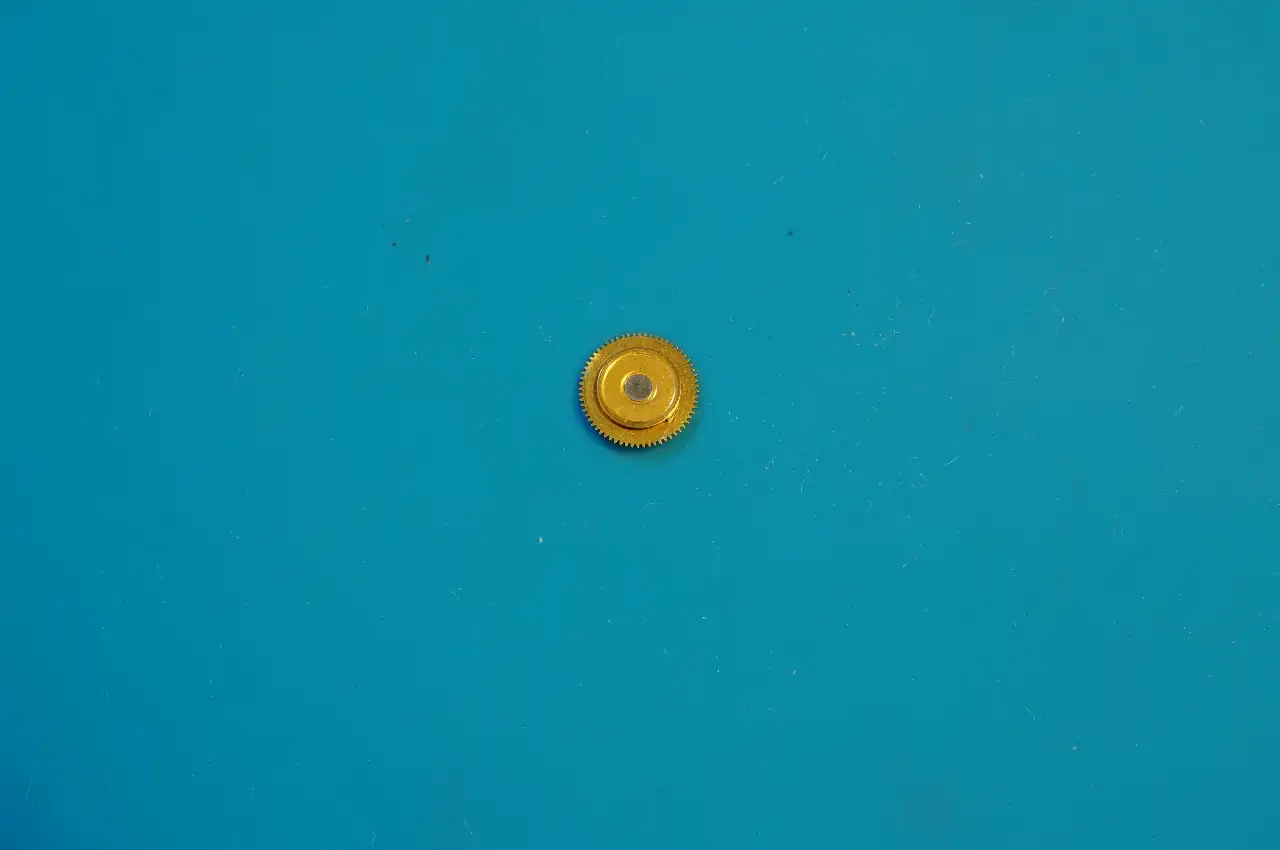

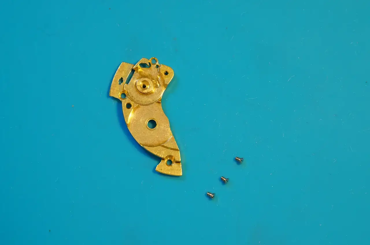

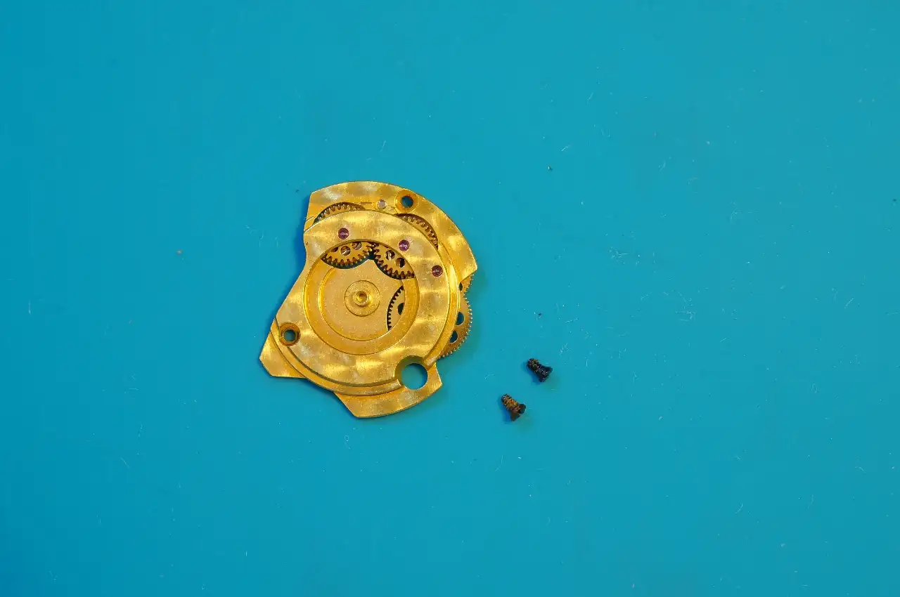

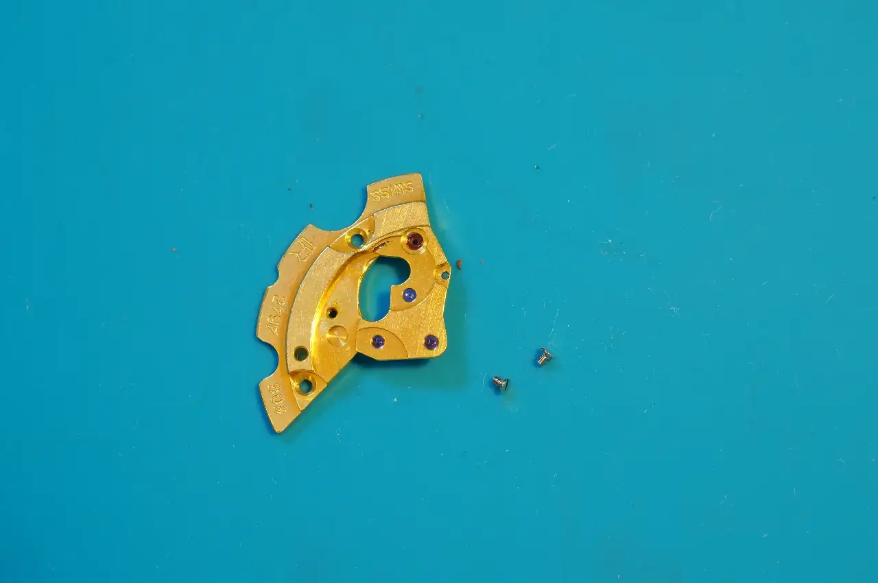

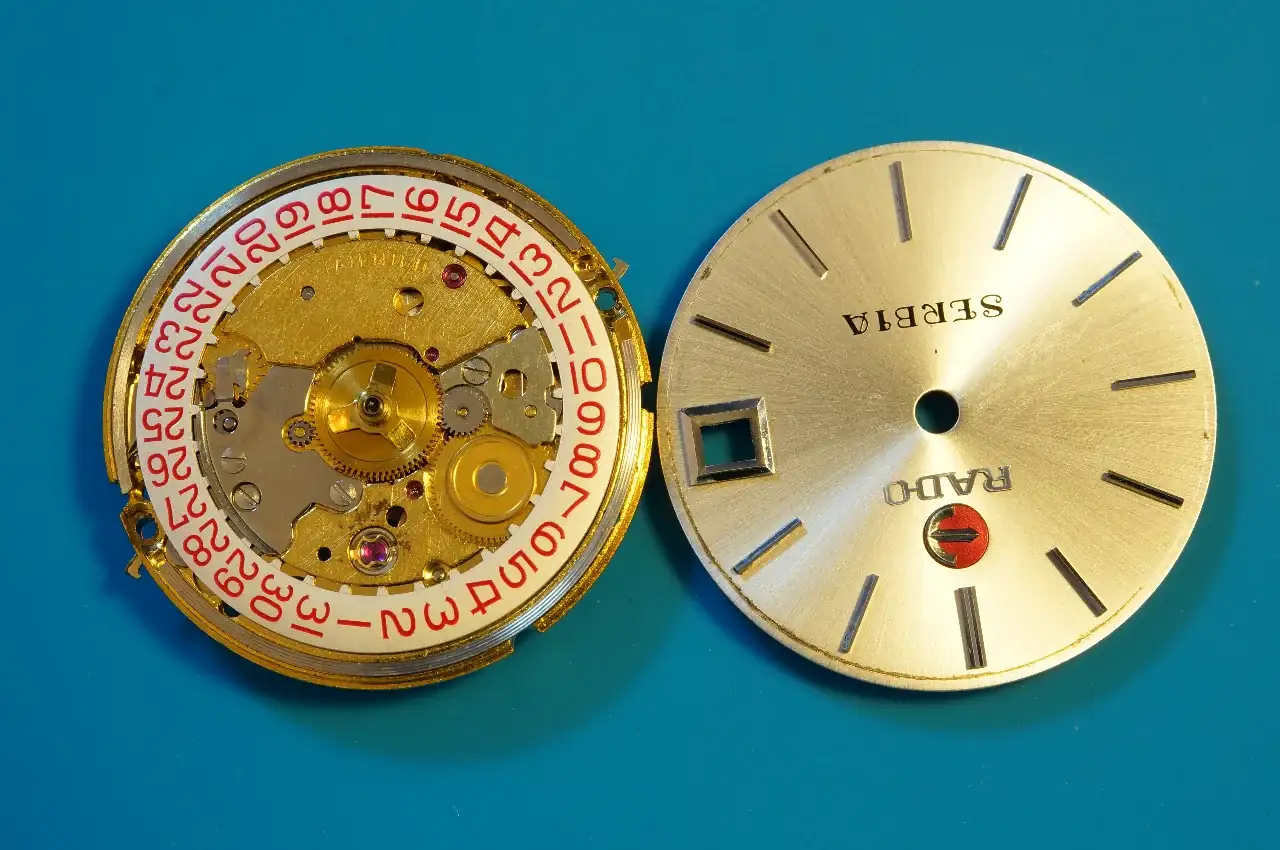

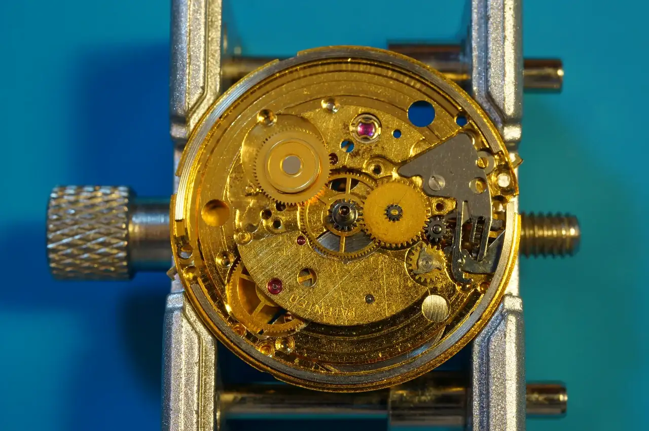

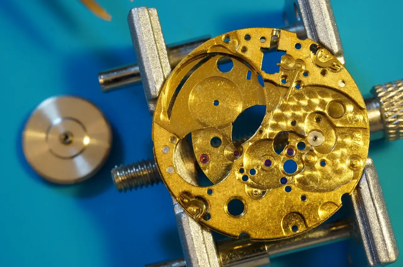

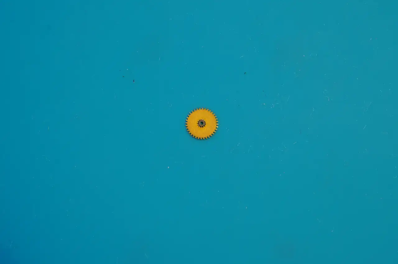

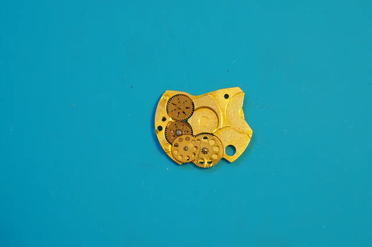

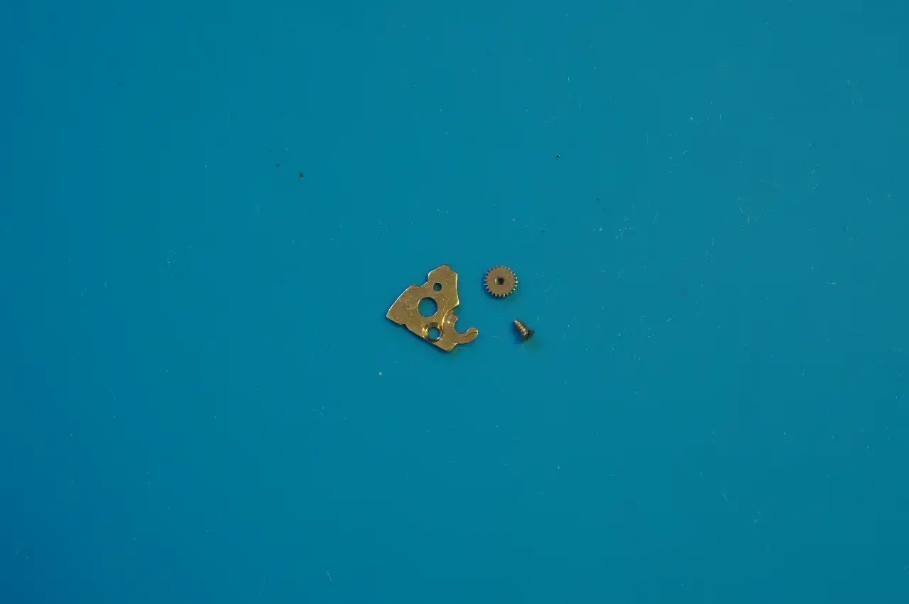

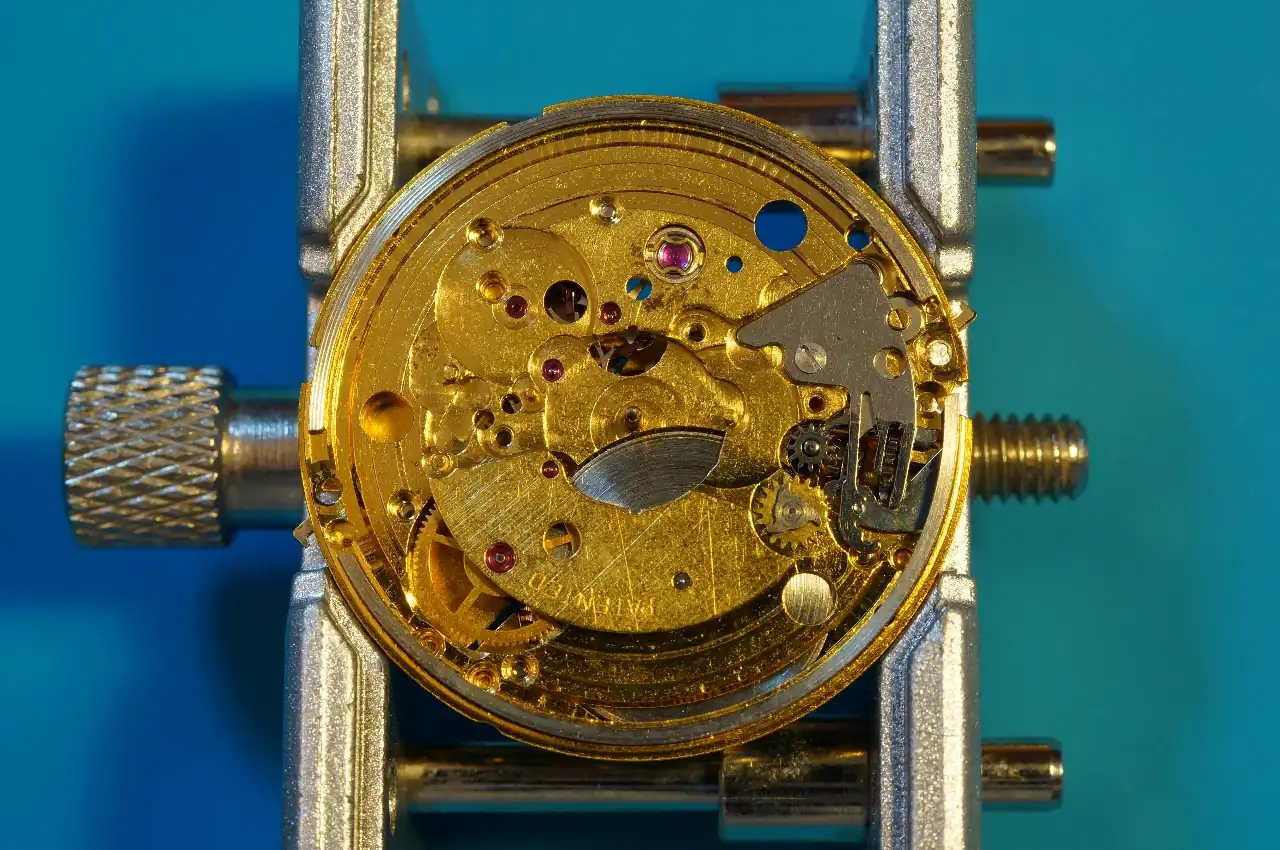

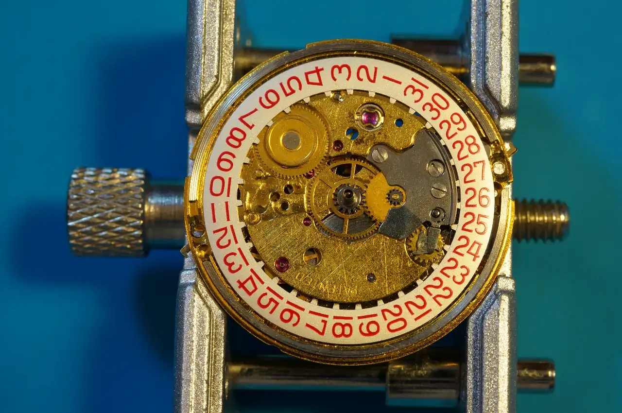

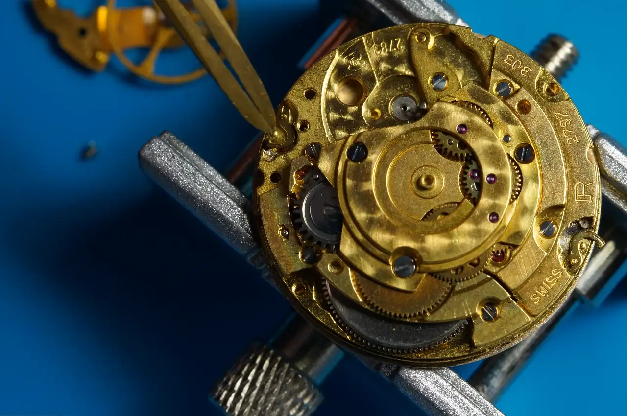

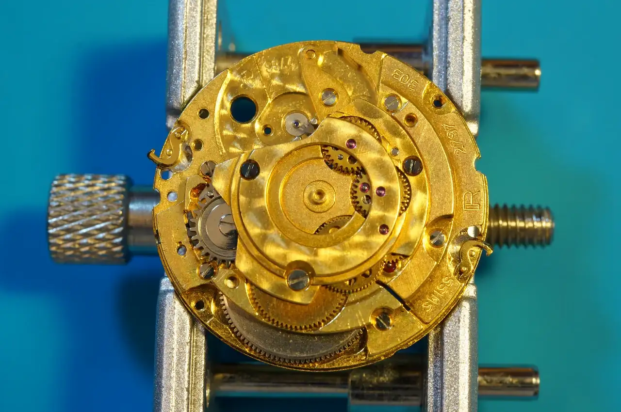

OK. Dado que te interesa, vuelvo a poner las fotos del servicio del ETA 2783. Esta vez las dejo fijas como referencia futura. Como comenté antes, una particularidad algo irritante de este 2783 es que la sujeción del dial va por debajo del puente del balance, lo cual hace que debas romper la rutina del orden del desmontaje. De modo que lo primero que hay que quitar aquí es el balance.

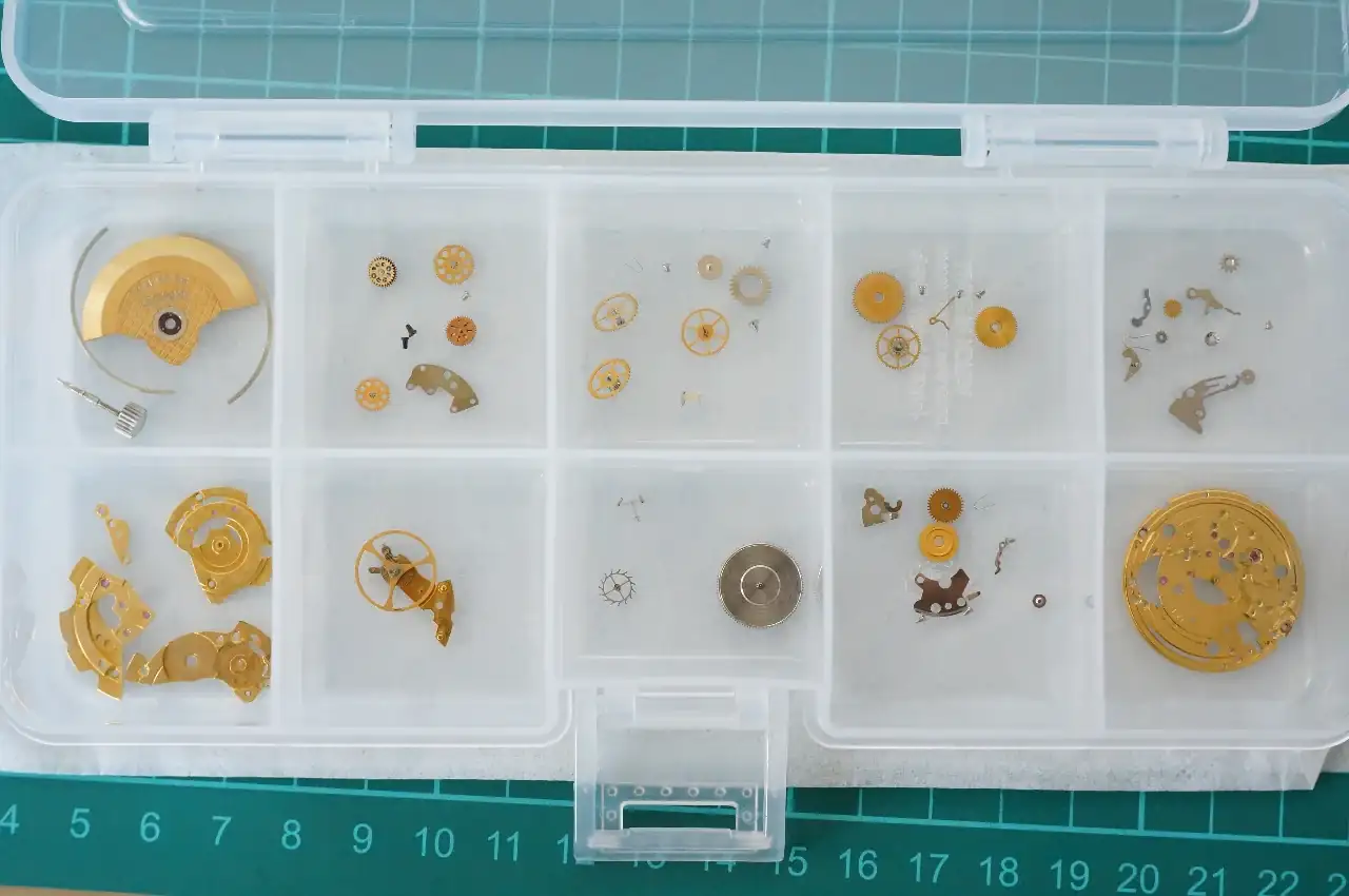

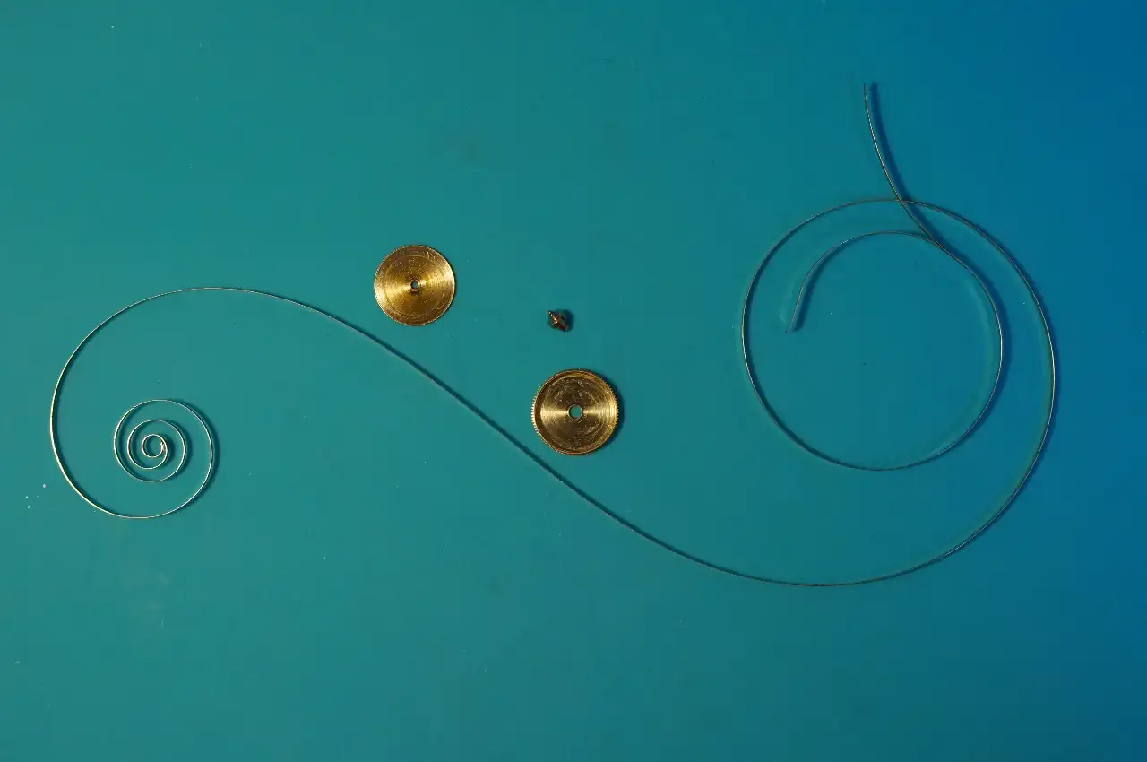

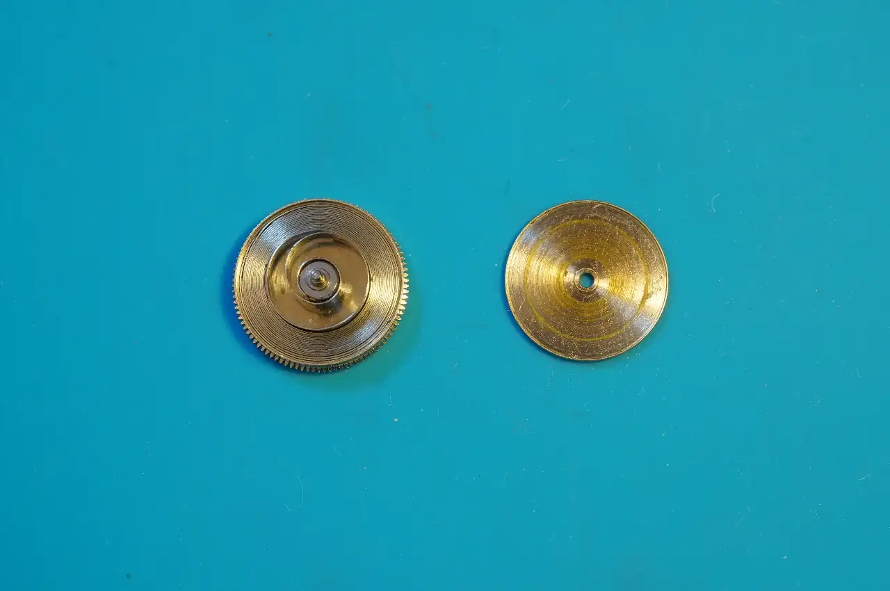

Después hago prelimpieza e inspección bajo microscopio, y procedo haciendo el servicio al barril y resorte.

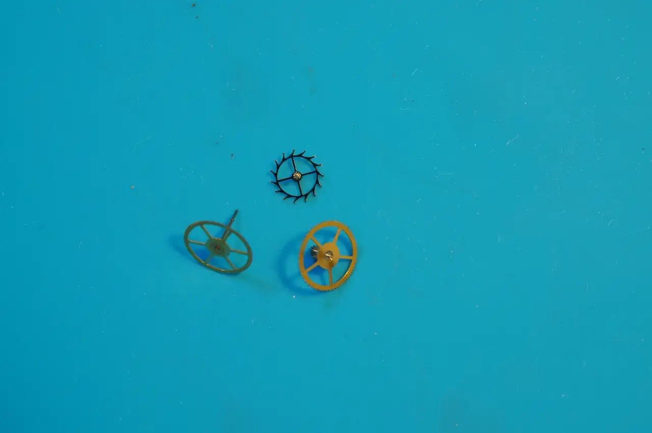

Después lavé todo en el ultrasonido menos el áncora, el balance y el barril que ya estaba hecho. Para esas dos piezas especiales uso otra cosa.
Después, pongo fixodrop en las piezas del escape.

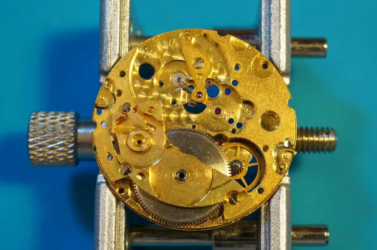

Procedo a montarlo todo y lubricar.
Primero montamos todos y lubricamos. Las joyas del escape 10 o 20 minutos después de haberlo dejado corriendo para que se formen los surcos del fixodrop.
De lo siguiente no tengo fotos a mano. Es ir lubricando los pivotes.

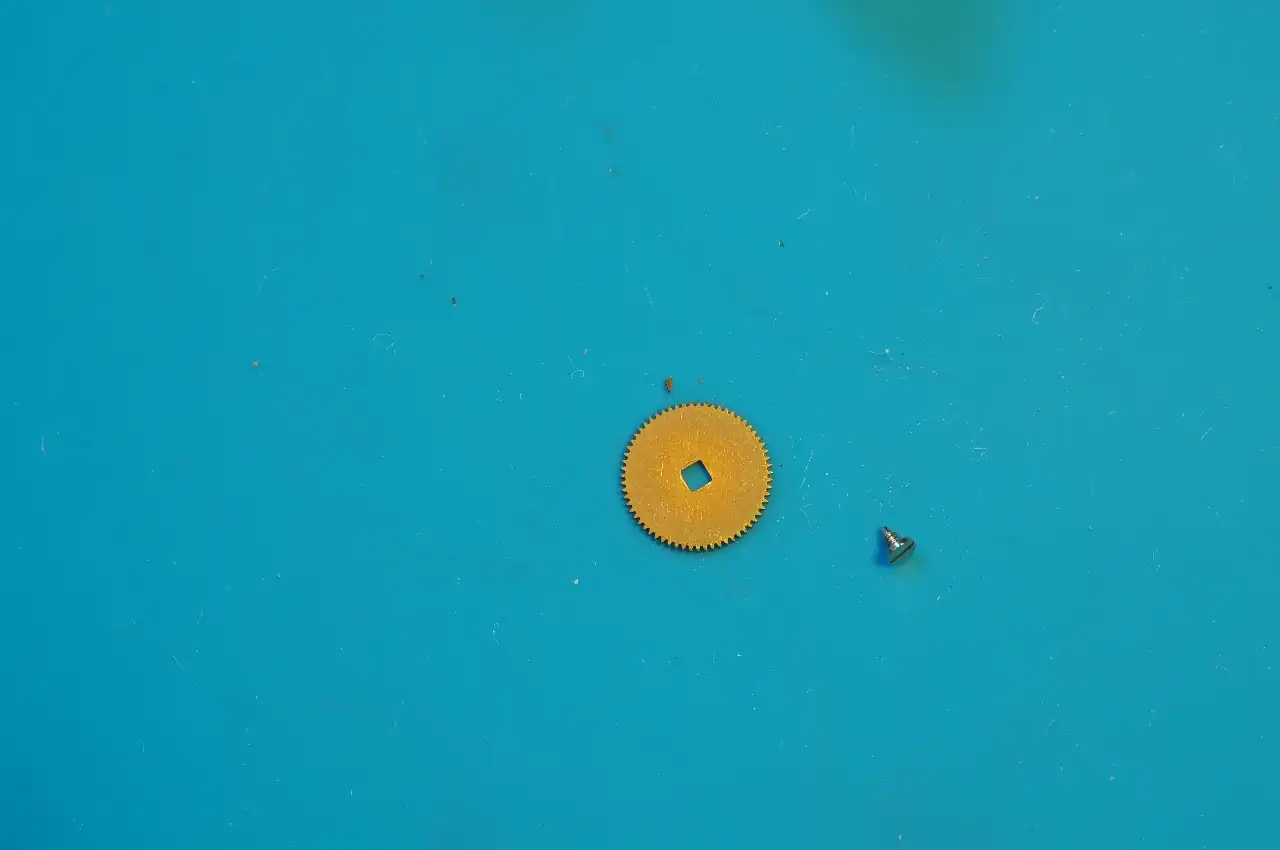

Después damos la vuelta y seguimos con corona y lo que la rodea, y calendario.
Una vez finalizado, meto el calibre en un frasco al vacío y lo dejo correr una carga completa boca arriba (unos dos días) y otra al revés. Mientras pulo la caja y la tapa y restauro las agujas, etc.
Cuando todo está bien, instalo las juntas de sellado con grasa de silicona.

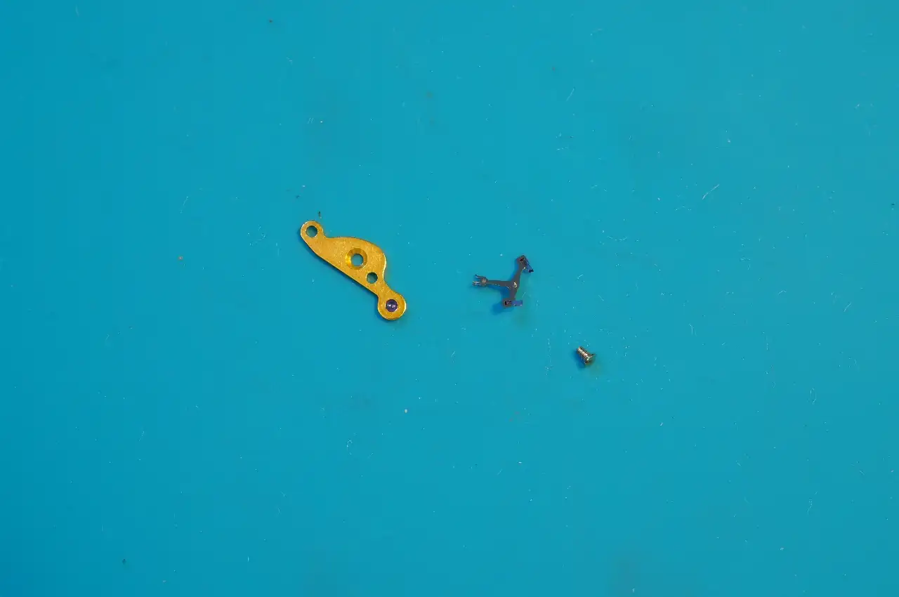

*Nota curiosa: Puede apreciarse que los tornillos del módulo del auto están con algo que parece óxido y que son oscuros. No era óxido sino restos de algo similar a fijatornillos que pude limpiar con acetona. Y el color creo que es azul producido por calor, un detalle de alto nivel que indica que se tomaron el diseño en serio.

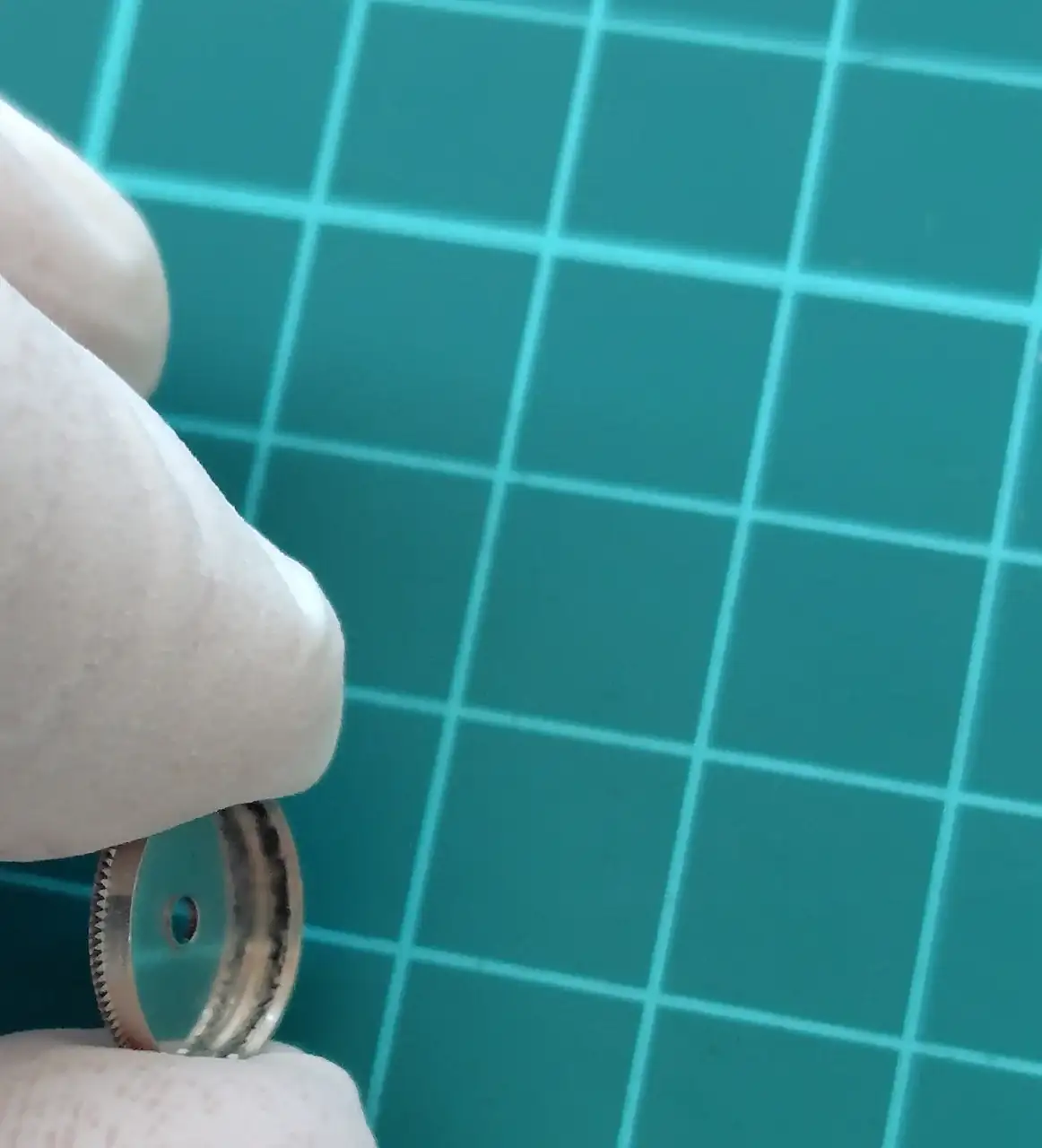

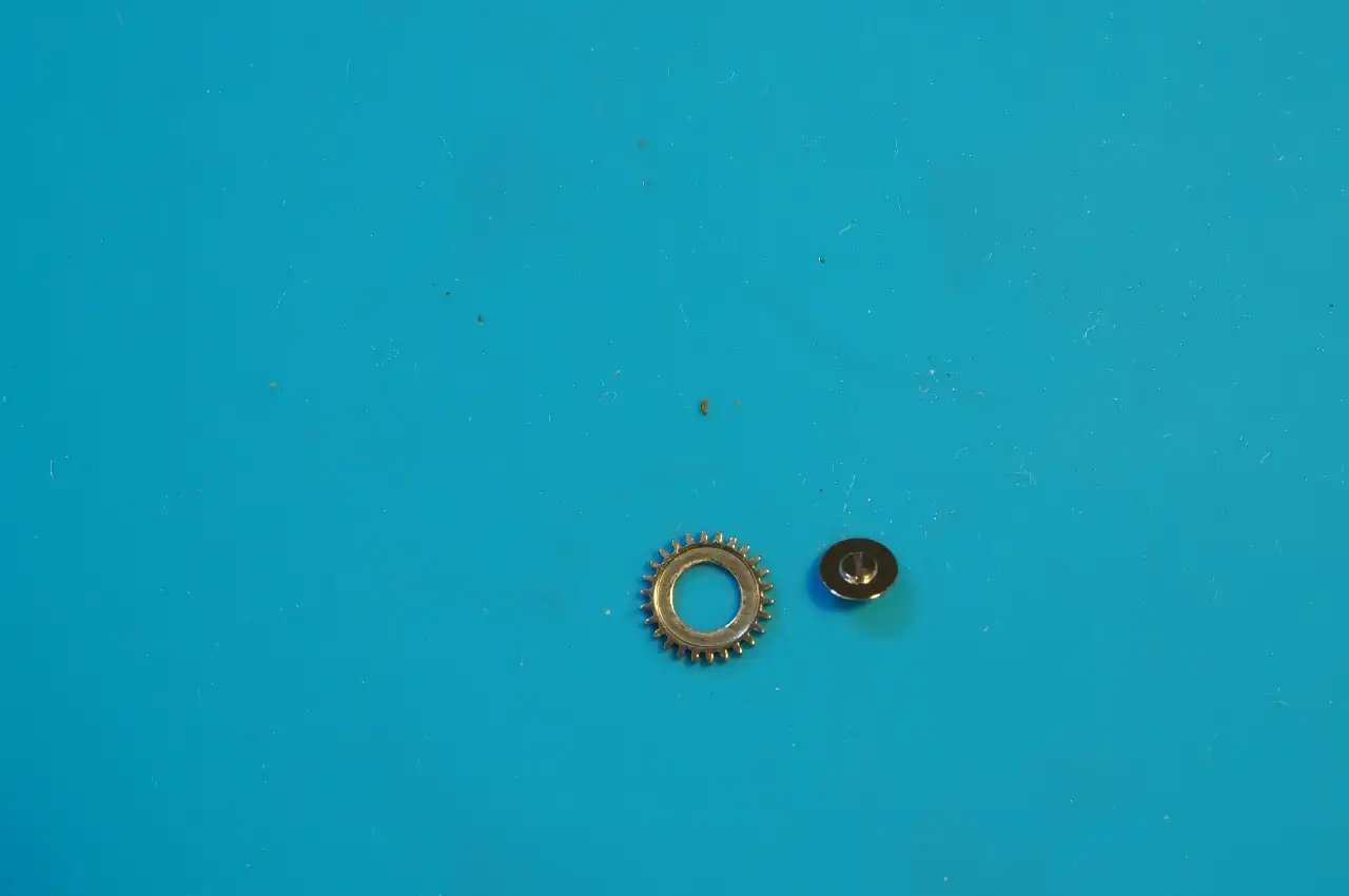

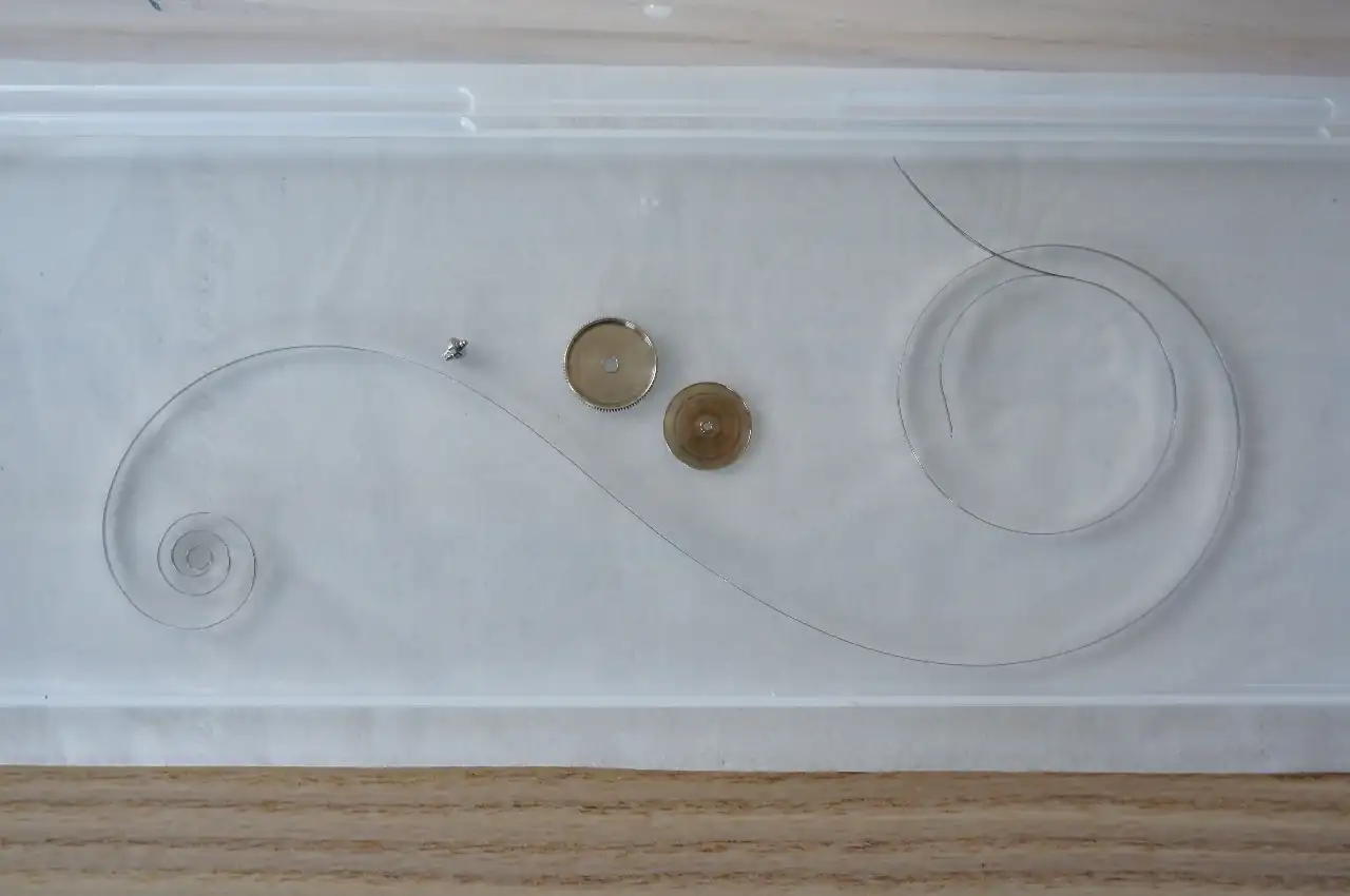

De nada, para finalizar pongo fotos de la grasa del barril (capa fina y uniforme de p125 año largo de la pared), lubricación de la espiral con el papel impregnado de 8200, lubricado de las joyas del incabloc con 9010 y la joya mencionada con el divot o agujerito que reemplacé.

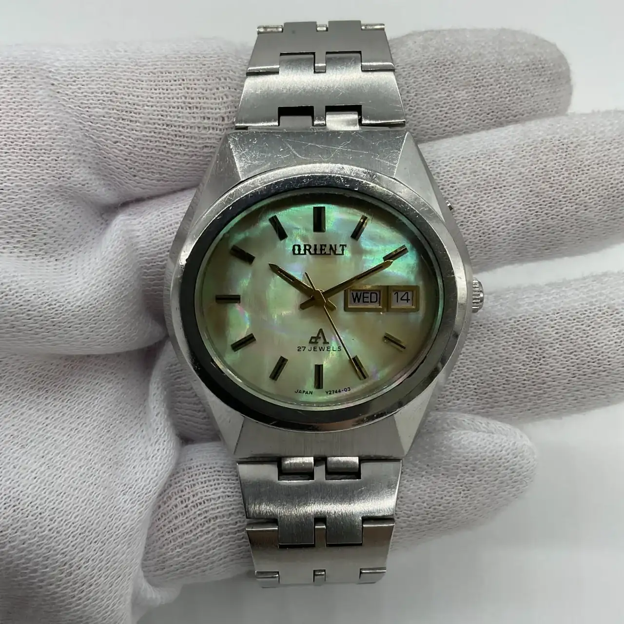

Noticia!!! Acabo de pillar barato este Orient mexican, que es muy raro de ver y que llevo un año buscando!! Y como es un calibre que conozco bien, lo voy a dejar niquelado!

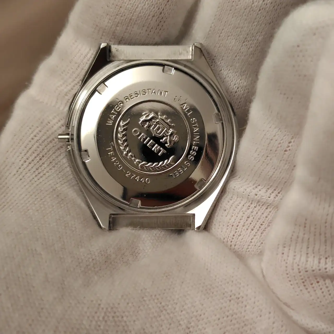

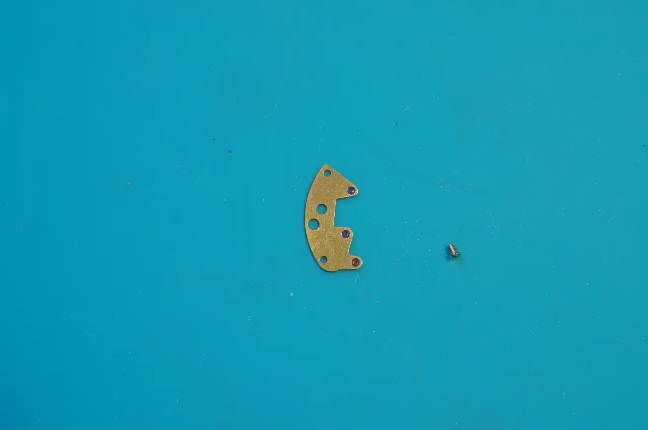

Bueno, mala suerte. Resulta que abri el reloj para limpiar una mota de polvo que había quedado en el dial y al cerrar de nuevo se partió la cabeza de uno de los dos tornillos que sujetan el calibre a la caja. Solo encontré piezas originales en un vendedor de eBay, de Alemania. Casi 20 eurazos por cuatro tornillos (pedí de más para el futuro). Al menos no quedó atascada la rosca dentro. Vaya gracia me hace tener que esperar otros diez días o más para disfrutar del reloj.
Edito: Le puse un tornillo de otro reloj que estará inválido hasta que llegue eso de Alemania.

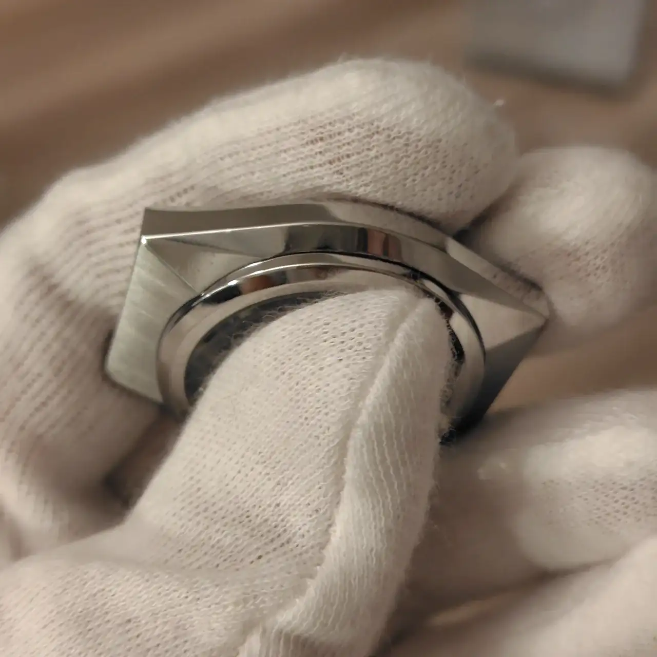

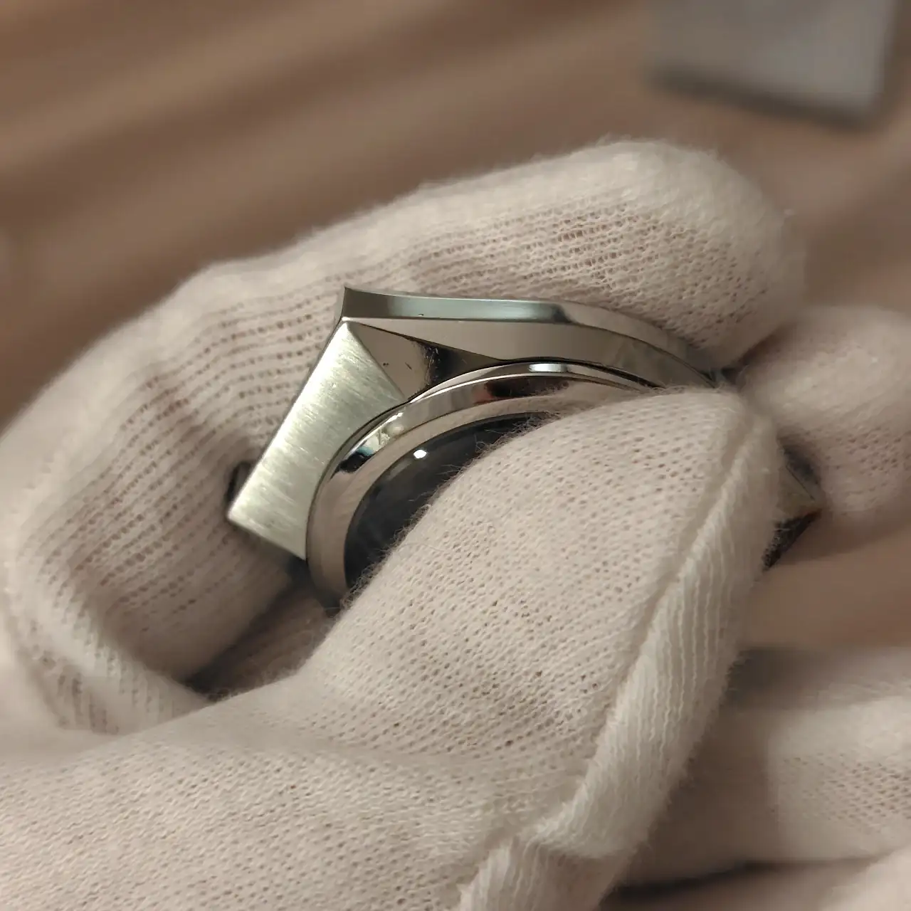

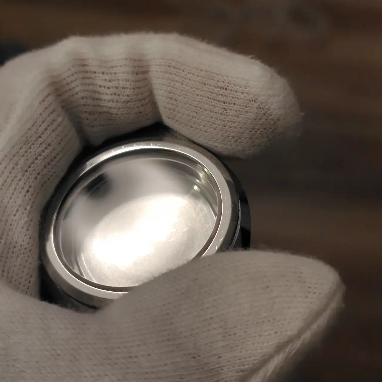

Bueno bueno!!! Progresos de los guapos. He restaurado completamente la caja del orient y por primera he pulido a espejo quitando todos los rayones hasta el más profundo del cristal mineral.

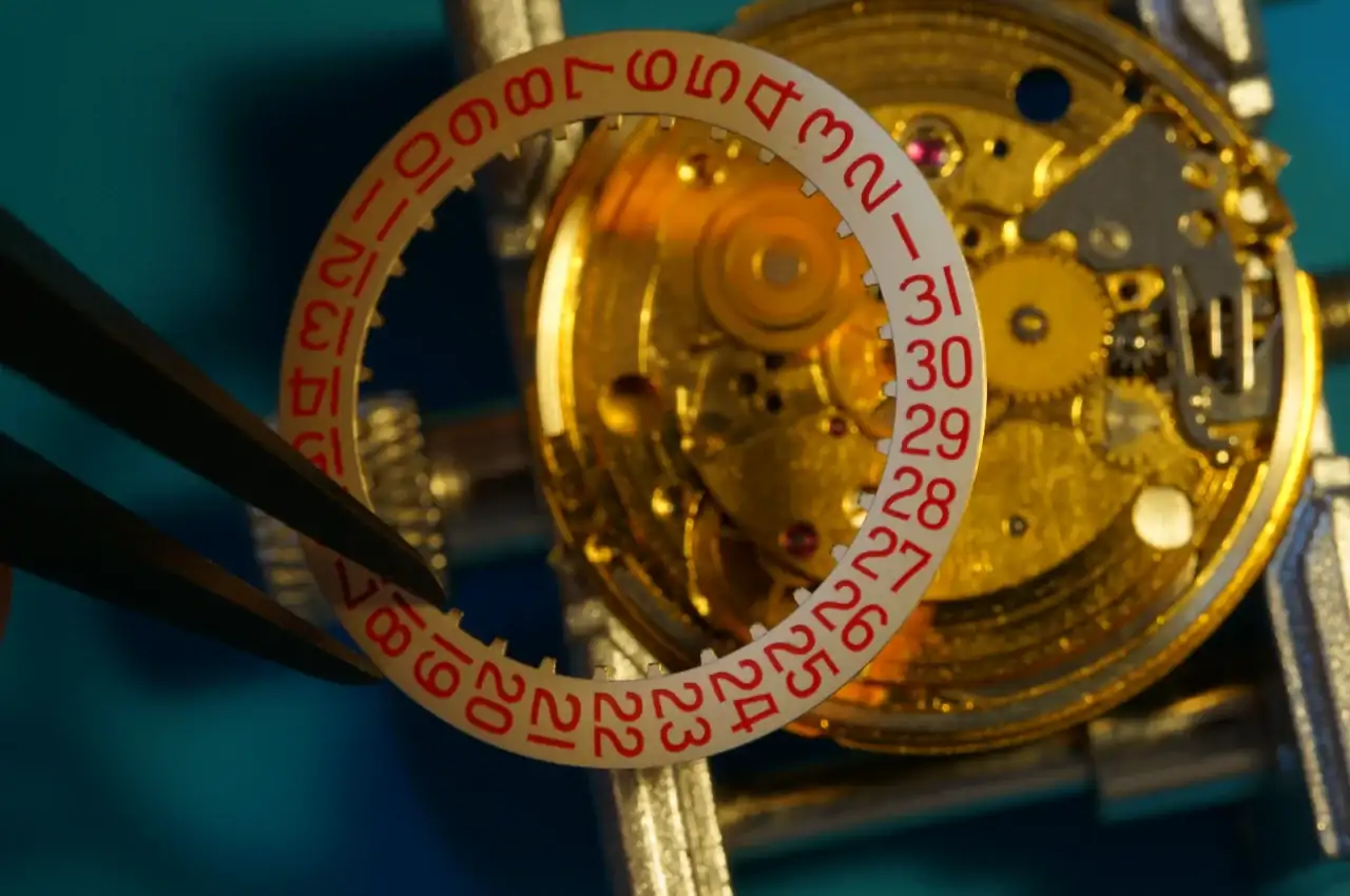

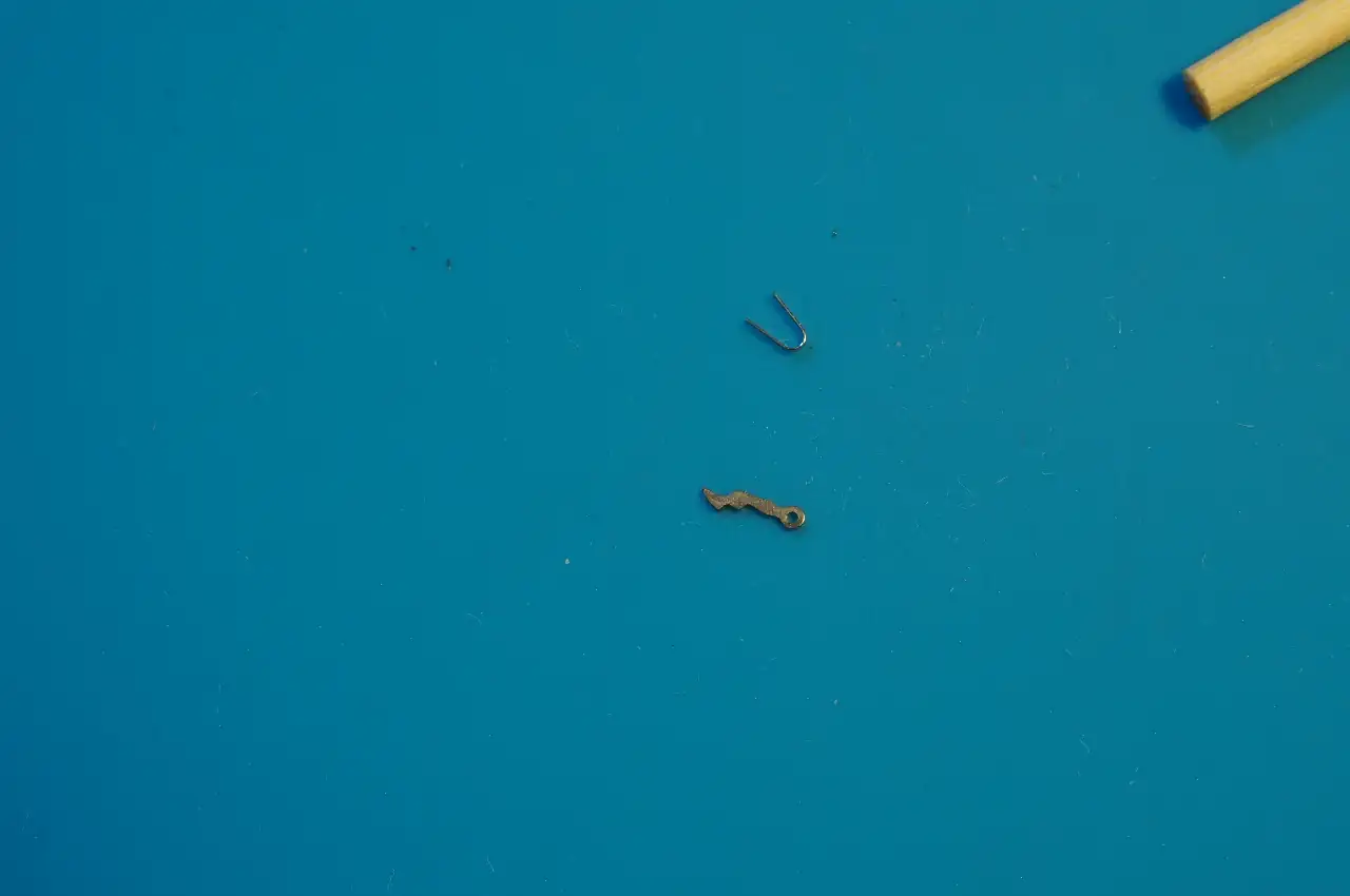

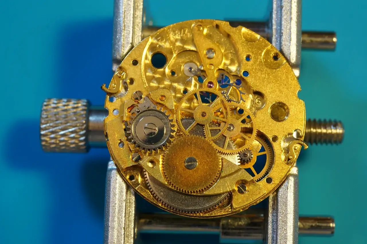

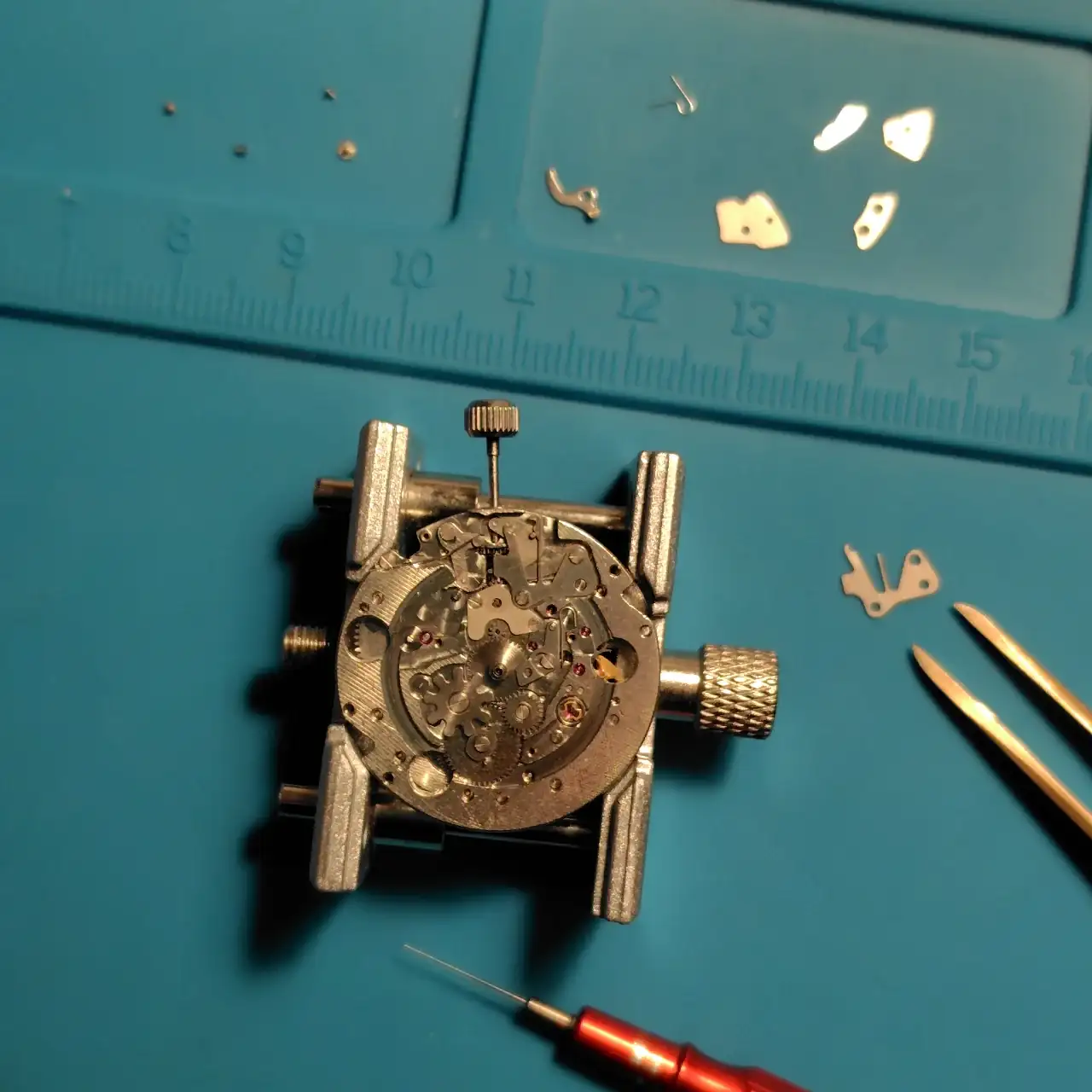

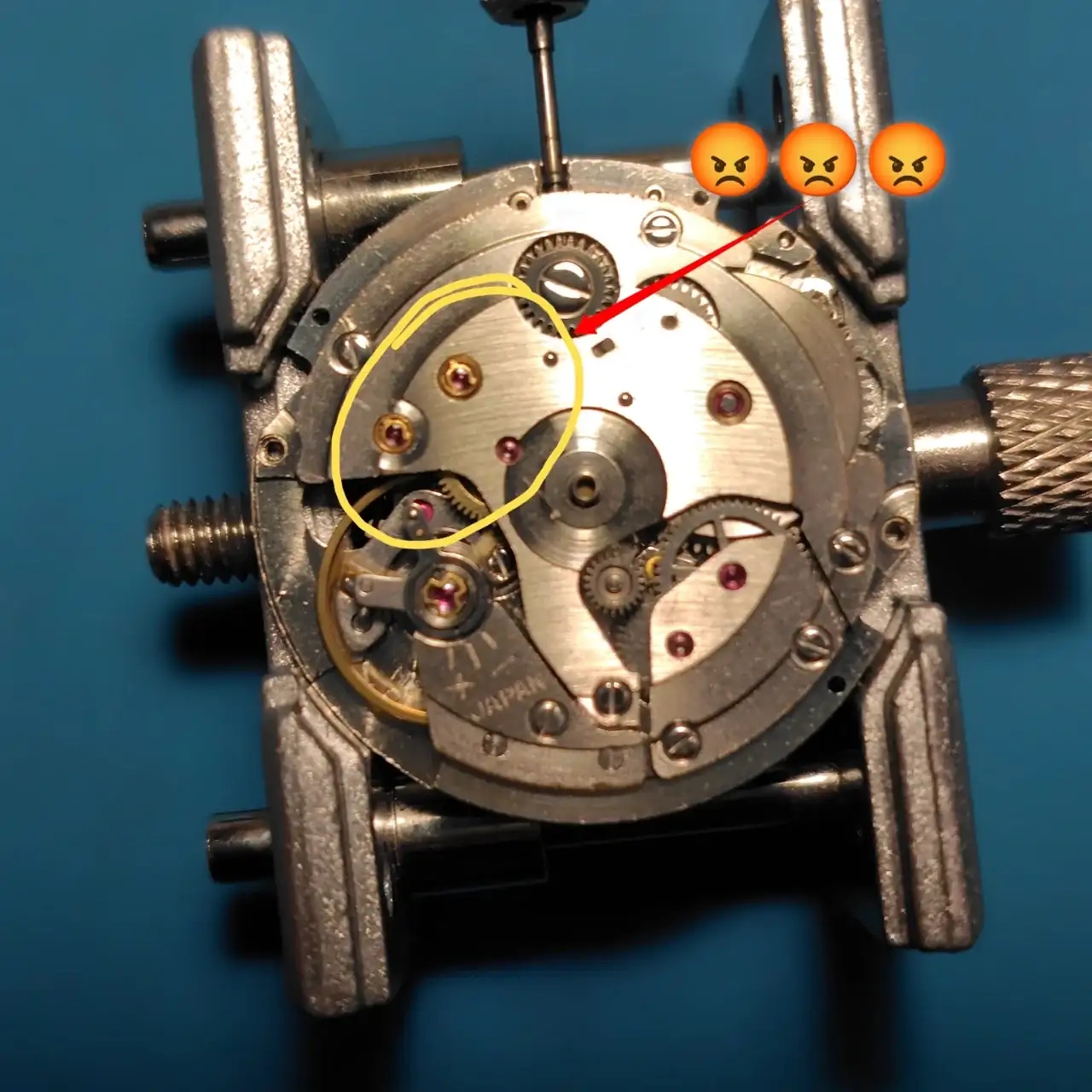

Un calibre siempre enrevesado con detalles raros. Pero al momento en que escribo esto, solo quedan estas últimas piezas del calendario y los discos de fecha y día. La pieza que señala la pinza estaba rota, menos mal que tenía un repuesto. No quiero ser muy optimista, pero se mueve bastante bien así a ojo. Me da la impresión de que la amplitud es buena y que va bien por ambos lados pero claro, hasta que no lo ponga en el timegrapher y reciba el jarro de agua fría...
Por cierto, lleva dos diafix minúsculos bastante cabrones, la verdad.
*Edito: me equivoqué y la pieza que se ve arriba, encima del 11, va debajo de la que está a la izquierda de la tija. Es el mecanismo correspondiente al botón superior de cambio rápido de fecha, algo particular de este movimiento. Ya lo corregí.

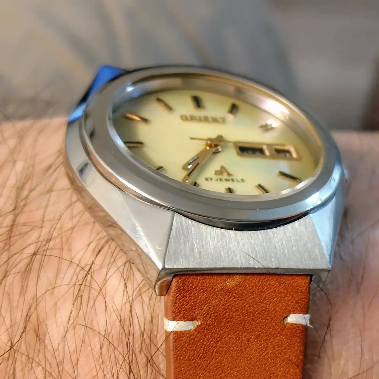

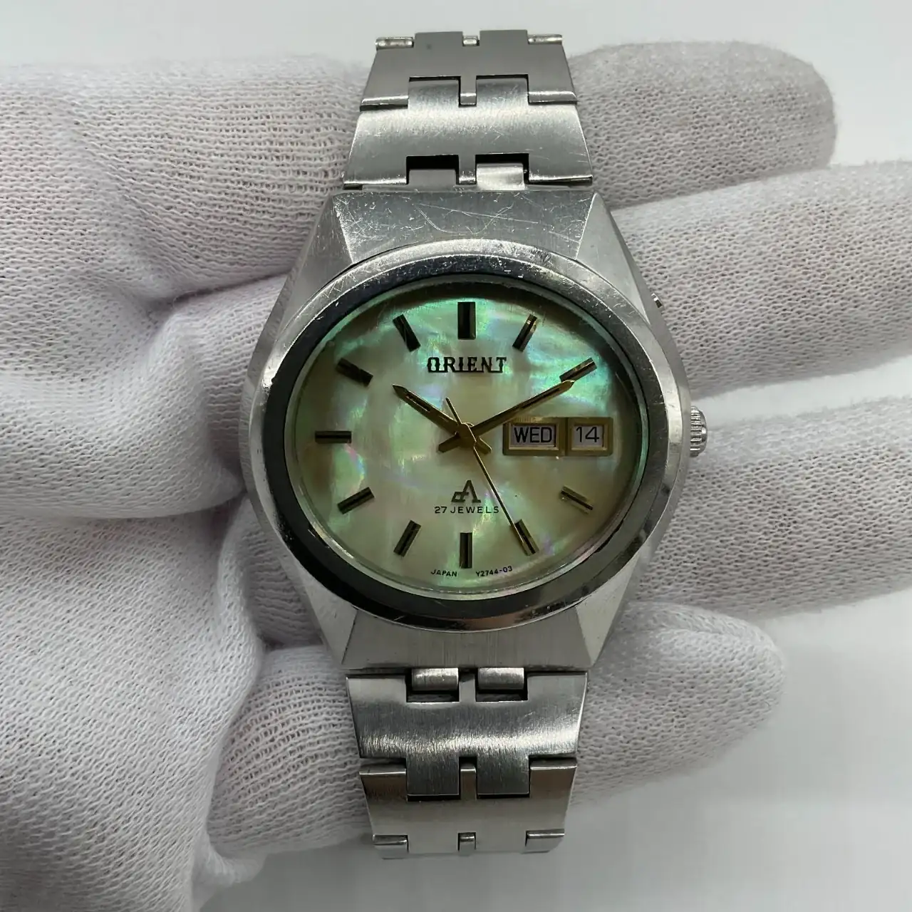

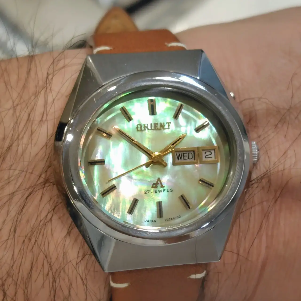

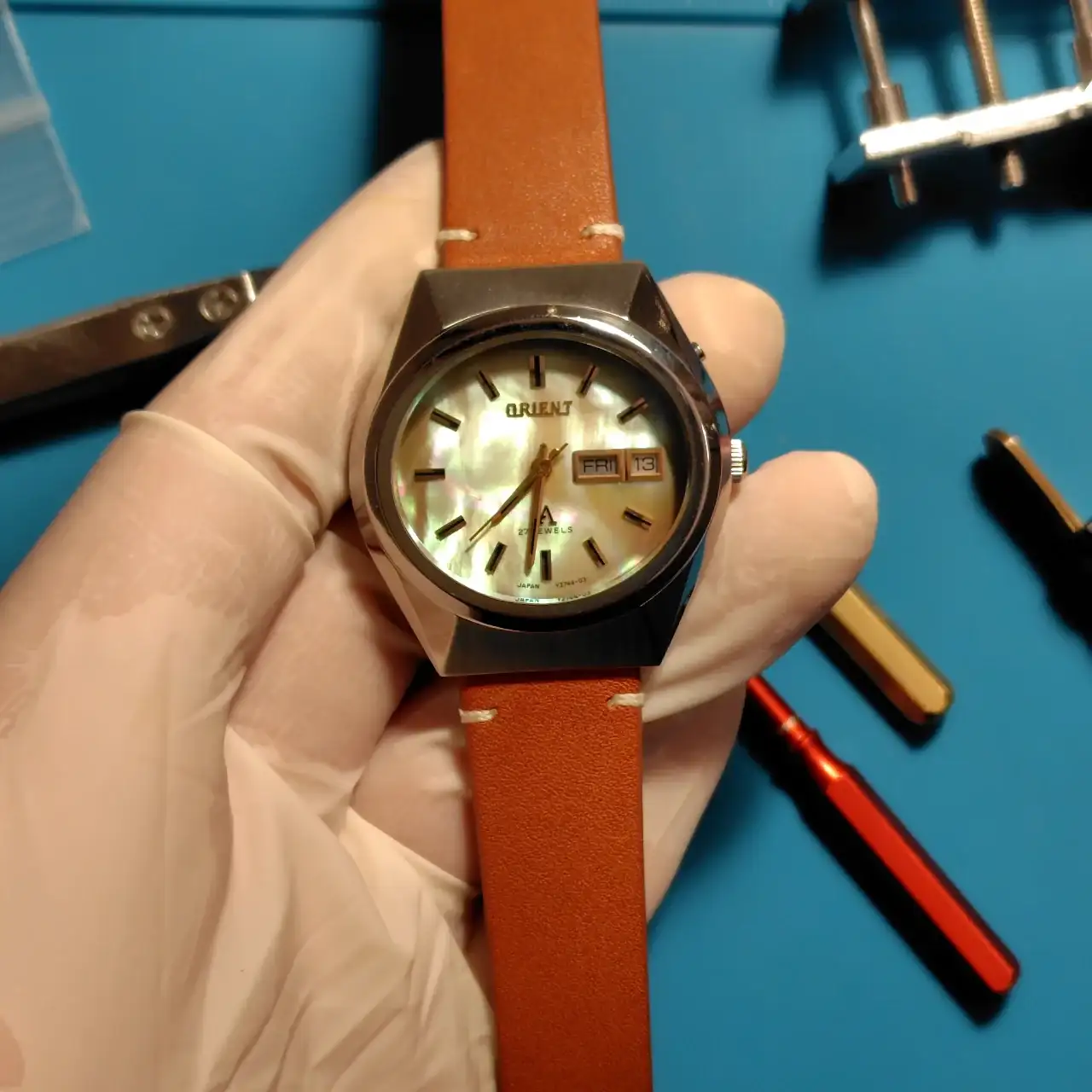

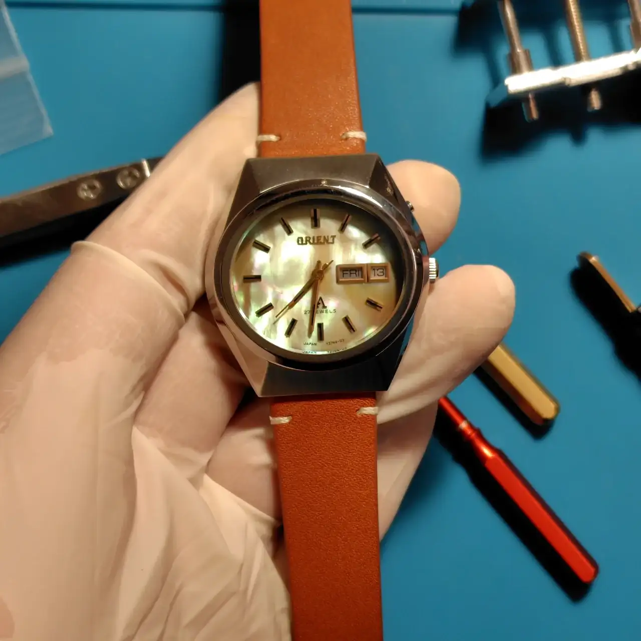

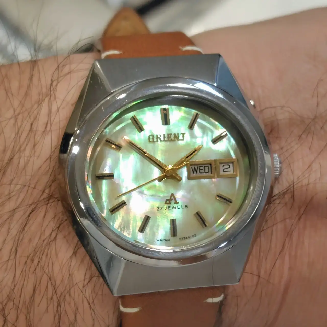

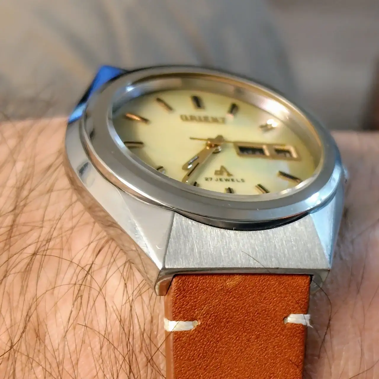

Muy bonito, un dial que no deja indiferente. Esta correa es fea, es la de los tests. Mañana creo que llegará la nueva y subiré fotos de muñeca en exterior.
Felicidades. Y ciertamente, la esfera es muy bonita. No sé si es nácar o un lacado, pero muy vivo el color.
Es algo muy especial, cambia de color según la luz y el ángulo. Verde amarillo, a veces azulado, otras rosado... Definitivamente uno de lo diales más espectaculares que he visto.
El pulido no está mal, ¿Verdad? A ver si llega la correa ya de una vez

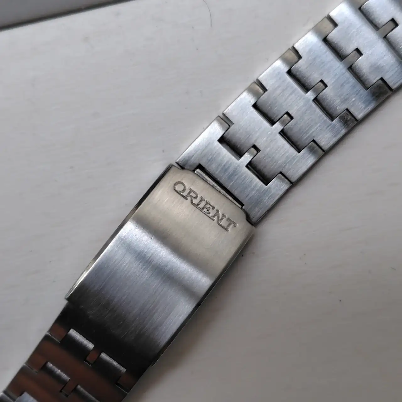

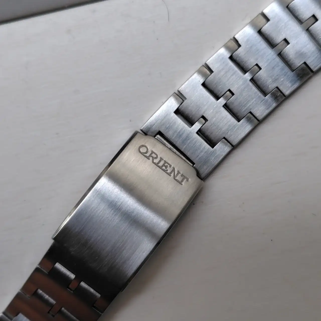

Al final decidí ponerle el armís originales que traía. Estaba muy rayado y con un eslab9n doblado, pero hoy lo restauré y me gusta el resultado obtenido, de modo que lo pondré.
