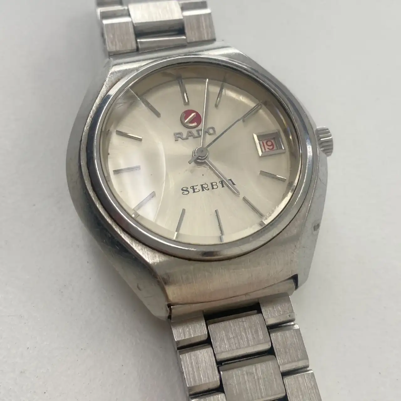

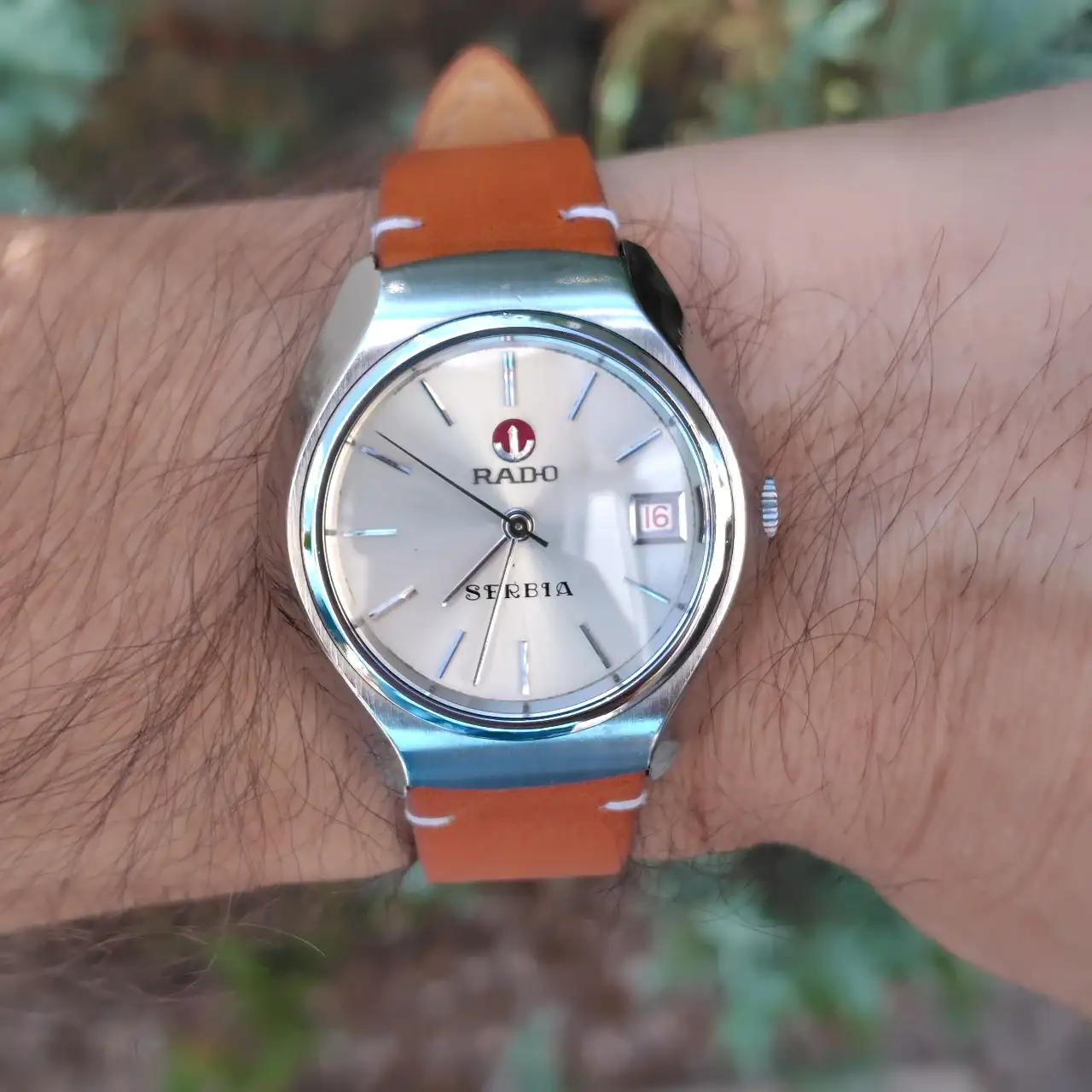

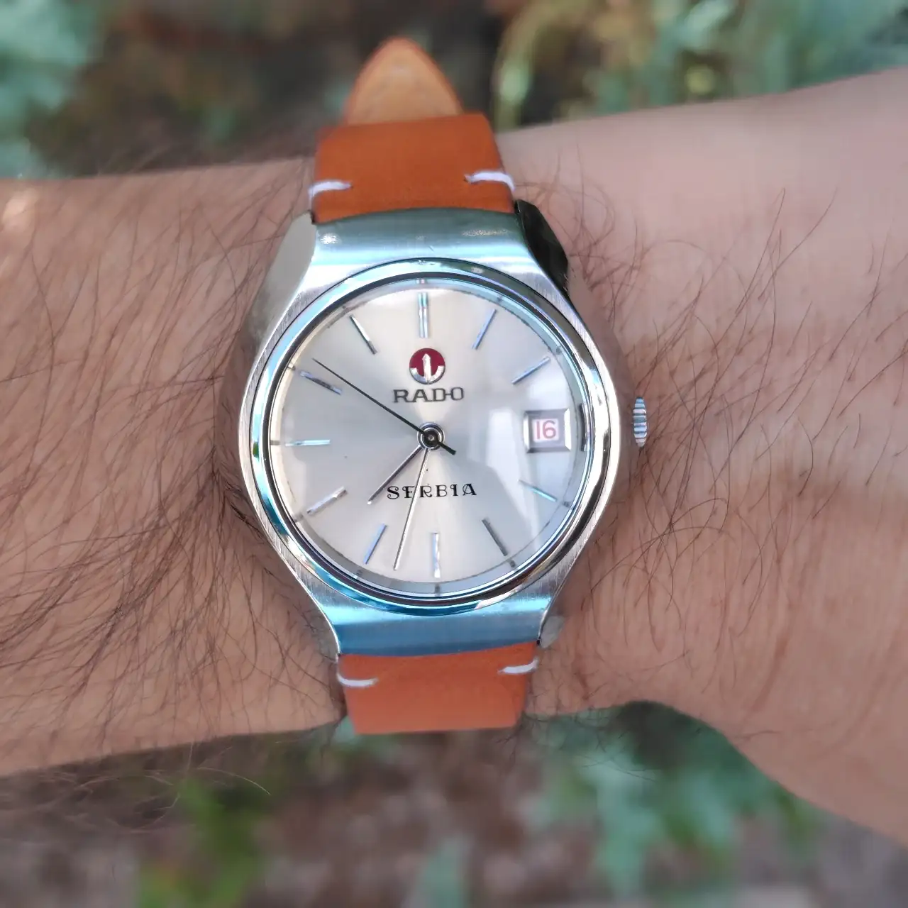

Hola, acabo de comprar este rado serbia. Me gusta el buen estado de la caja y el dial. Me salió barato y tiene un eta 2824, caballo de batalla y por muy mal que venga, siempre me valdrá para repuestos. Pero no sé de qué material es el cristal. ¿Alguien me puede dar esa información? ¿El cristal se quita con el bisel, como un Seiko? Si es plexi lo pulo pero quizá me gustaría cambiarlo. Cualquier información es de agradecer.

Tras mucho buscar, en un blog japonés acabo de ver que es plexi, lo cual me alegra porque lo podré pulir y dejar muy bonito.
Si sabéis algo sobre el sistema de sujeción de cristales de rado vintages os lo agradecería. Porque tuve problemas para quitar el de un cape horn en el pasado y quizá este también sea difícil. Chatgpt (a quien más voy a preguntar...) dice que Rado era especial en ese asunto. Q

Tiene pinta de ser cristal mineral pero si ya lo confirmaste, adelante

Chatgpt dice que zafiro pero el tío del blog muestra fotos del antes y después de pulirlo afirmando que es plexi. Saldré de dudas en cuanto me llegue y le pase el detector de diamante.

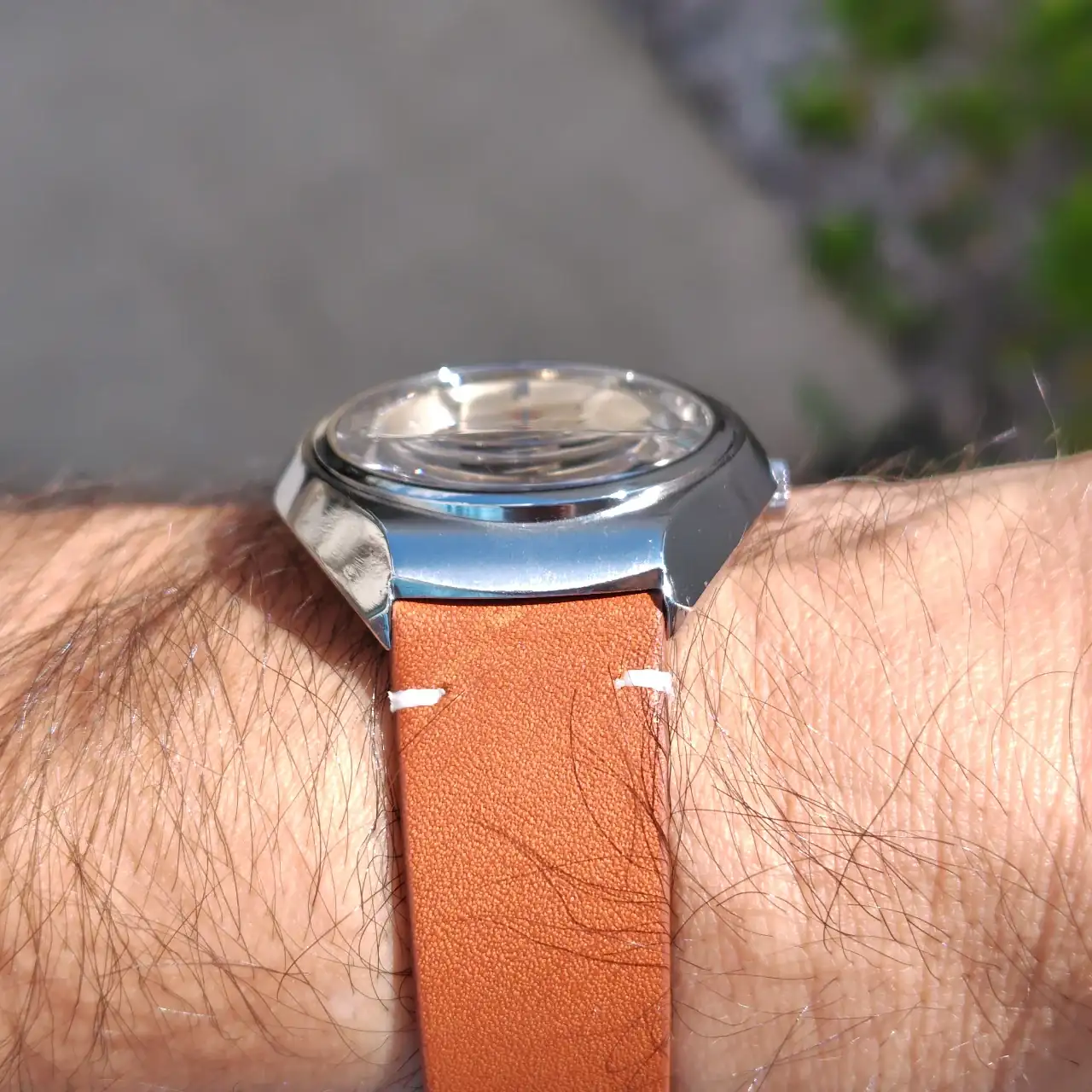

Ya lo tengo. Ni zafiro ni plexi: puro mineral del que odio. Intenté pulirlo con papel de lija y óxido de cerio y de nuevo fracaso. Pero dado que es un cristal estándar, pediré un zafiro en Ali.
Merece la pena porque el eta 2797 que resulta llevar se ve en excelente estado, así como el dial y las agujas.
Seguiré desmontando el calibre y si las piezas obtienen el visto bueno y no hay imprevistos, encargo el zafiro.

Ya me parecia, se lo veía muy grueso para ser plexiglass, además los cristales facetados de esos relojes vintages son en su mayoría minerales.

No es problema, hay zafiros de cúpula accesibles. Hasta mejor.

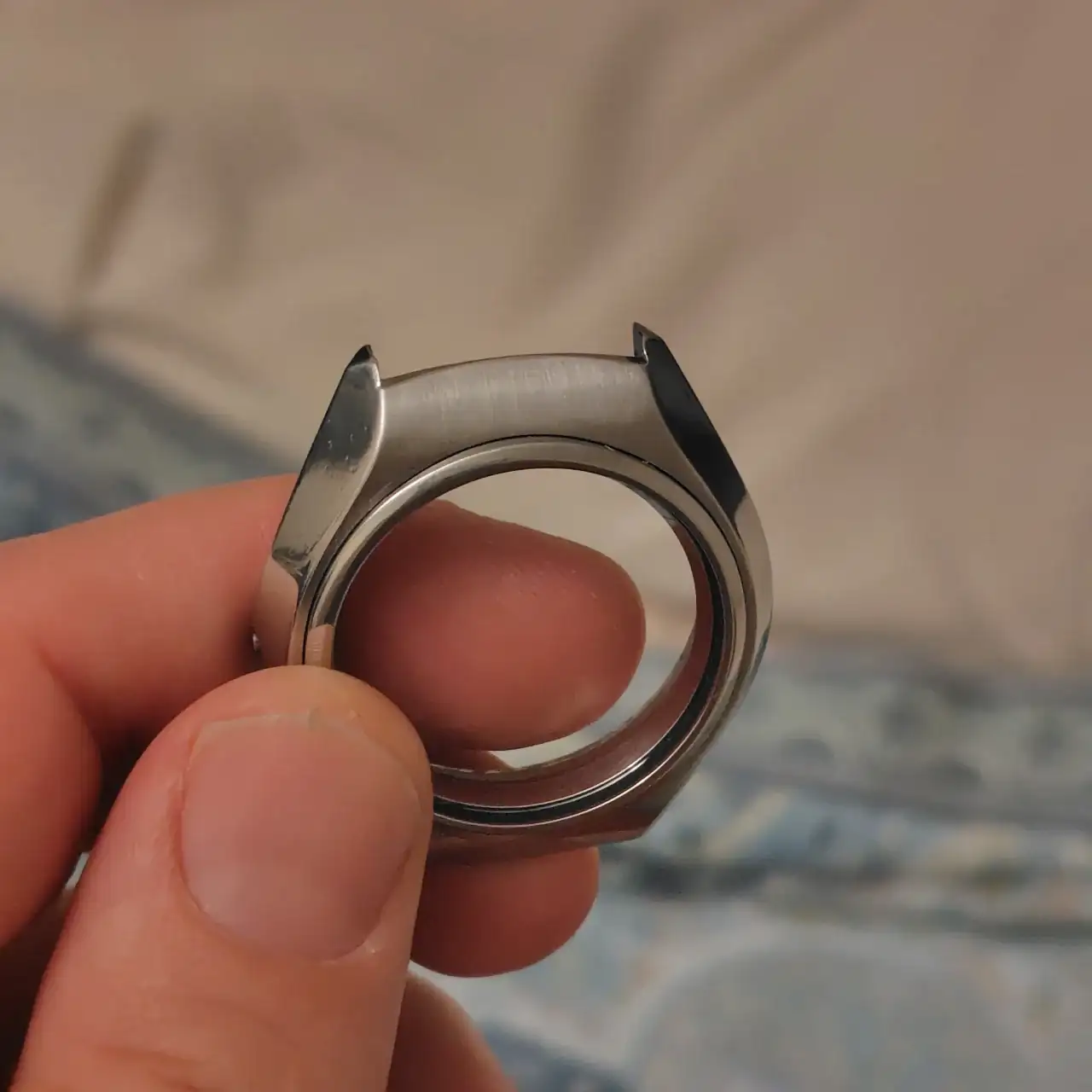

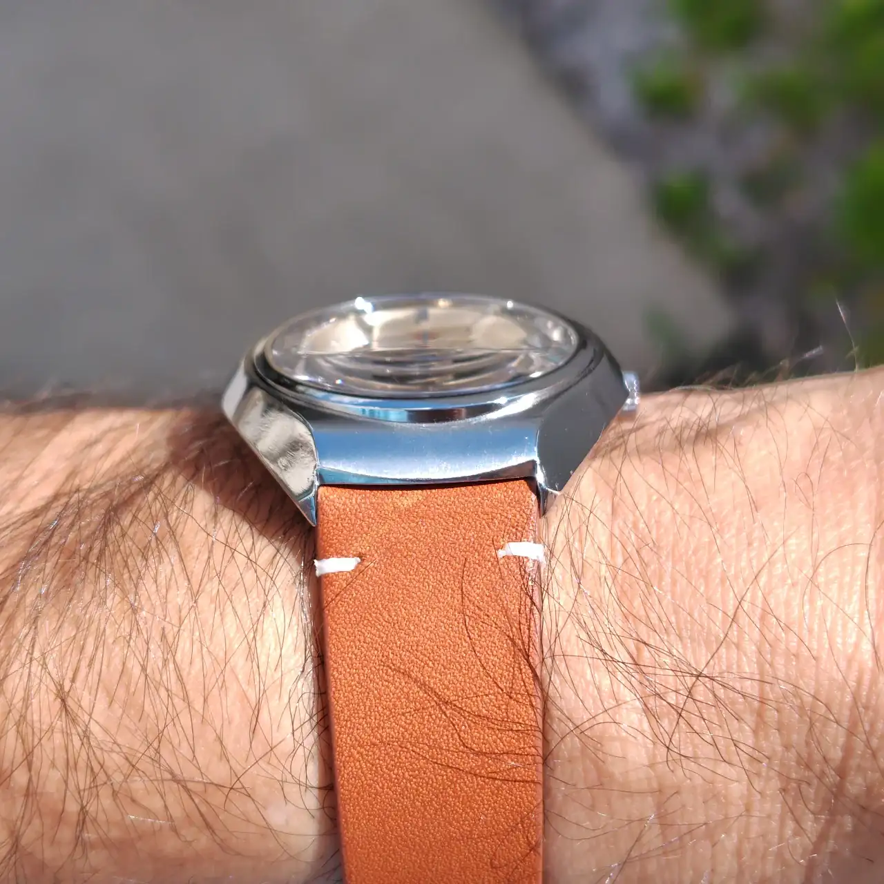

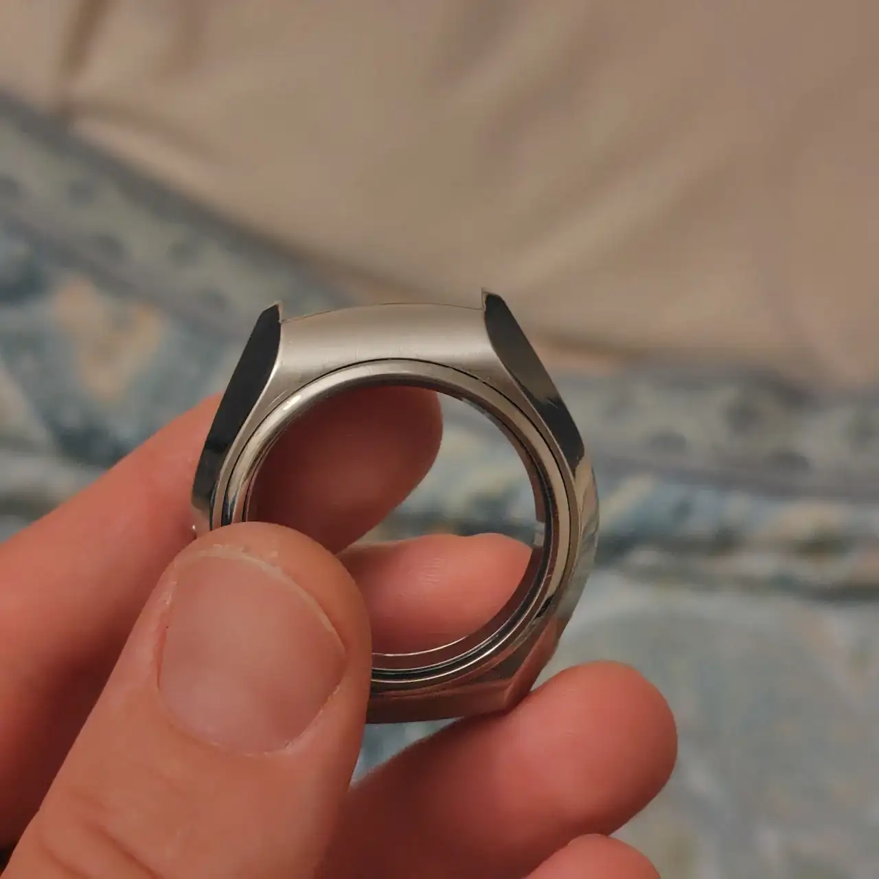

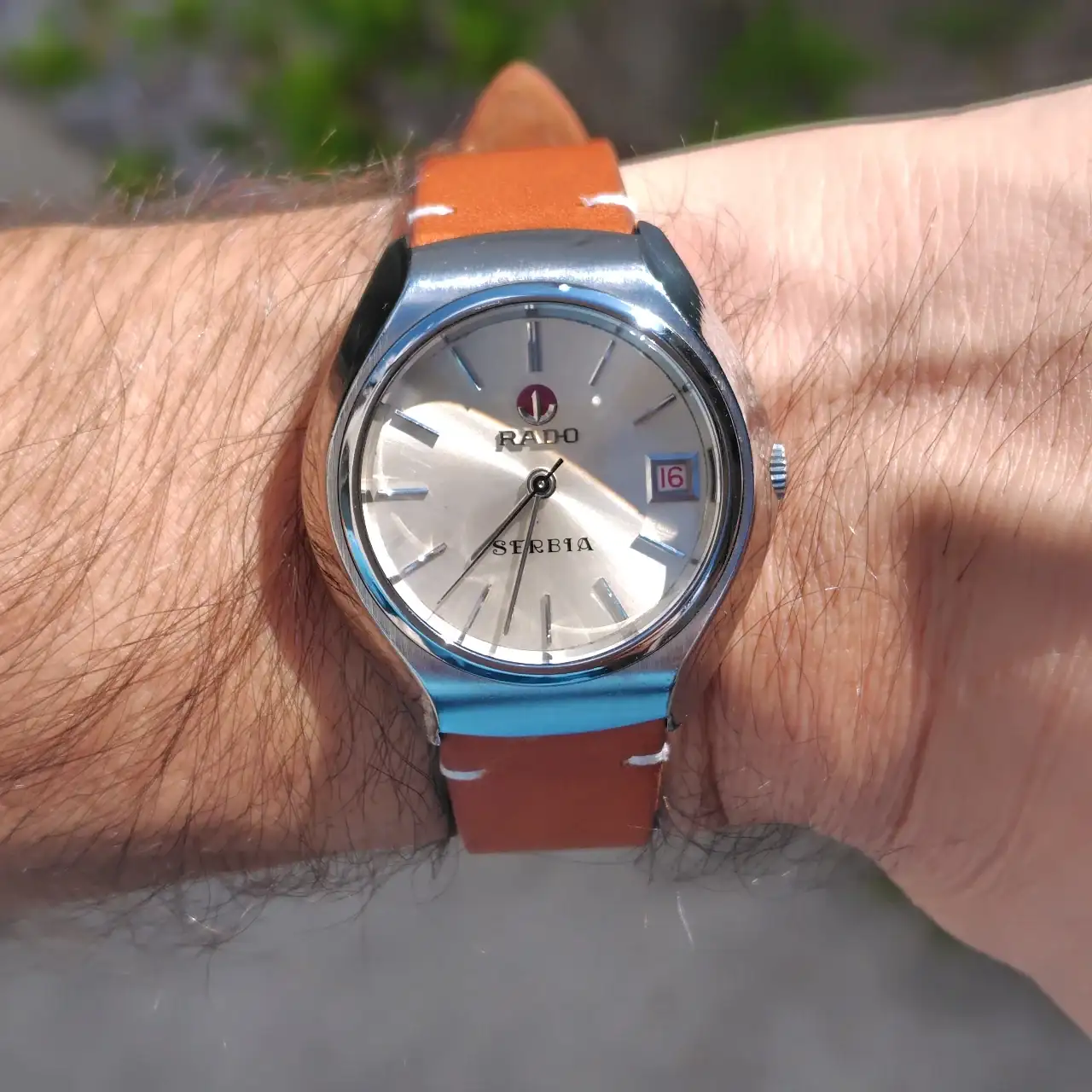

De momento acabo de restaurar la caja, que estaba muy rayada. Pulido a espejo y cepillado nuevo como el original (o casi). Aunque los rayones más profundos mejor dejarlos. El calibre se ve en excelente estado, y el dial y agujas realmente bien. Va a quedar espectacular.

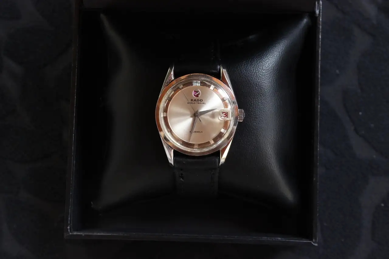

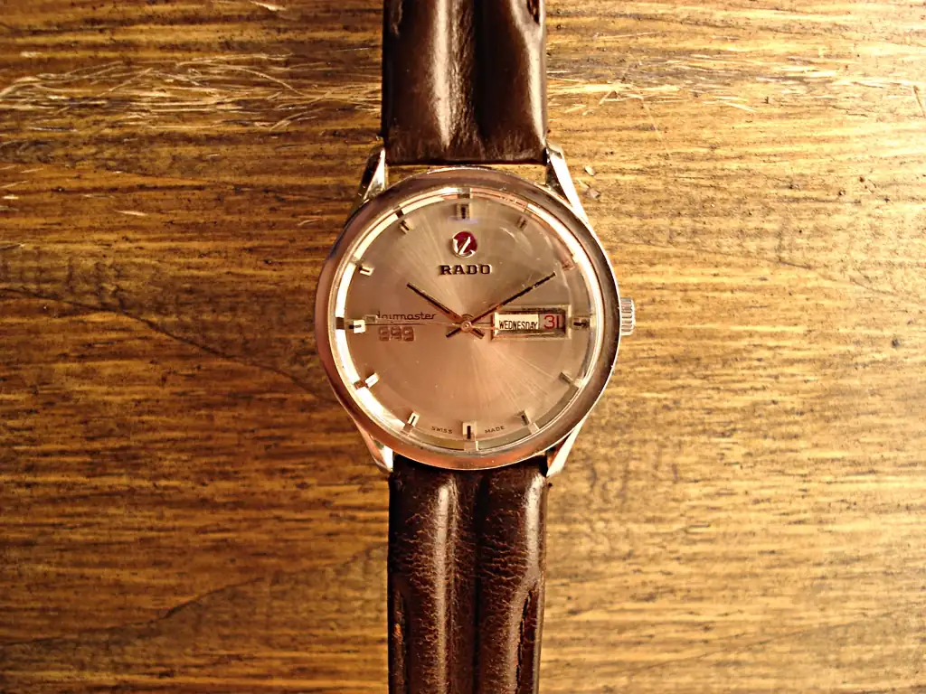

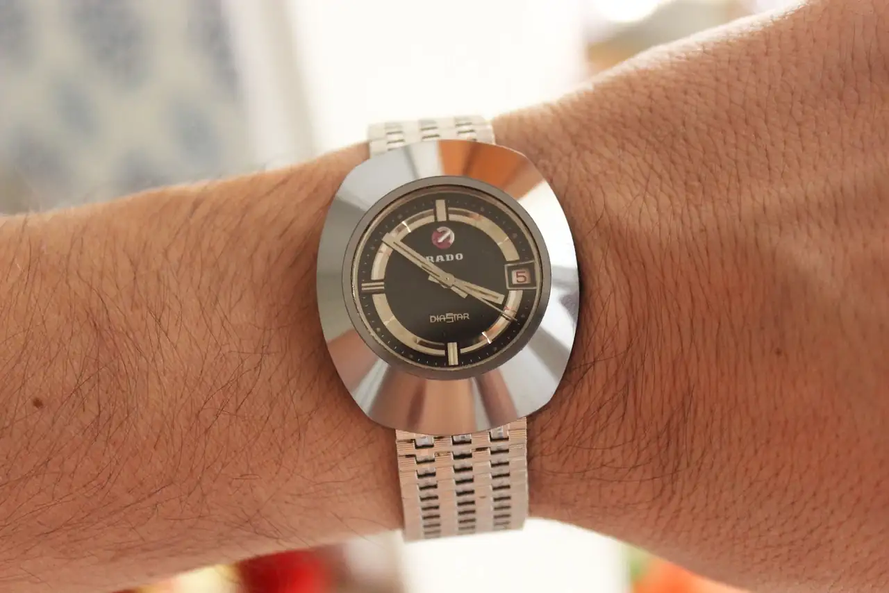

Una pena que nunca hayan desarrollado algún calibre propio. Pero tengo entendido que los movimientos que usaban siempre tenían algun retoque y/o decoración hecho por ellos. Estos son los mios:

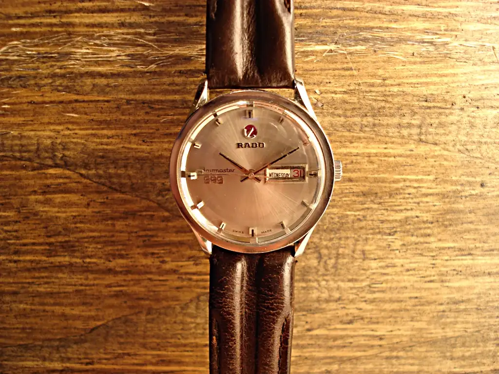

Y este Daymaster 999 que tuve y me arrepiento de haber vendido ::cry::
Ver el archivos adjunto 2901889
Ver el archivos adjunto 2901891

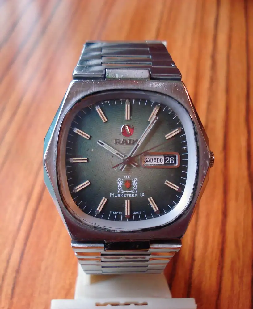

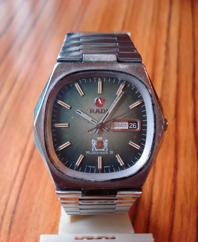

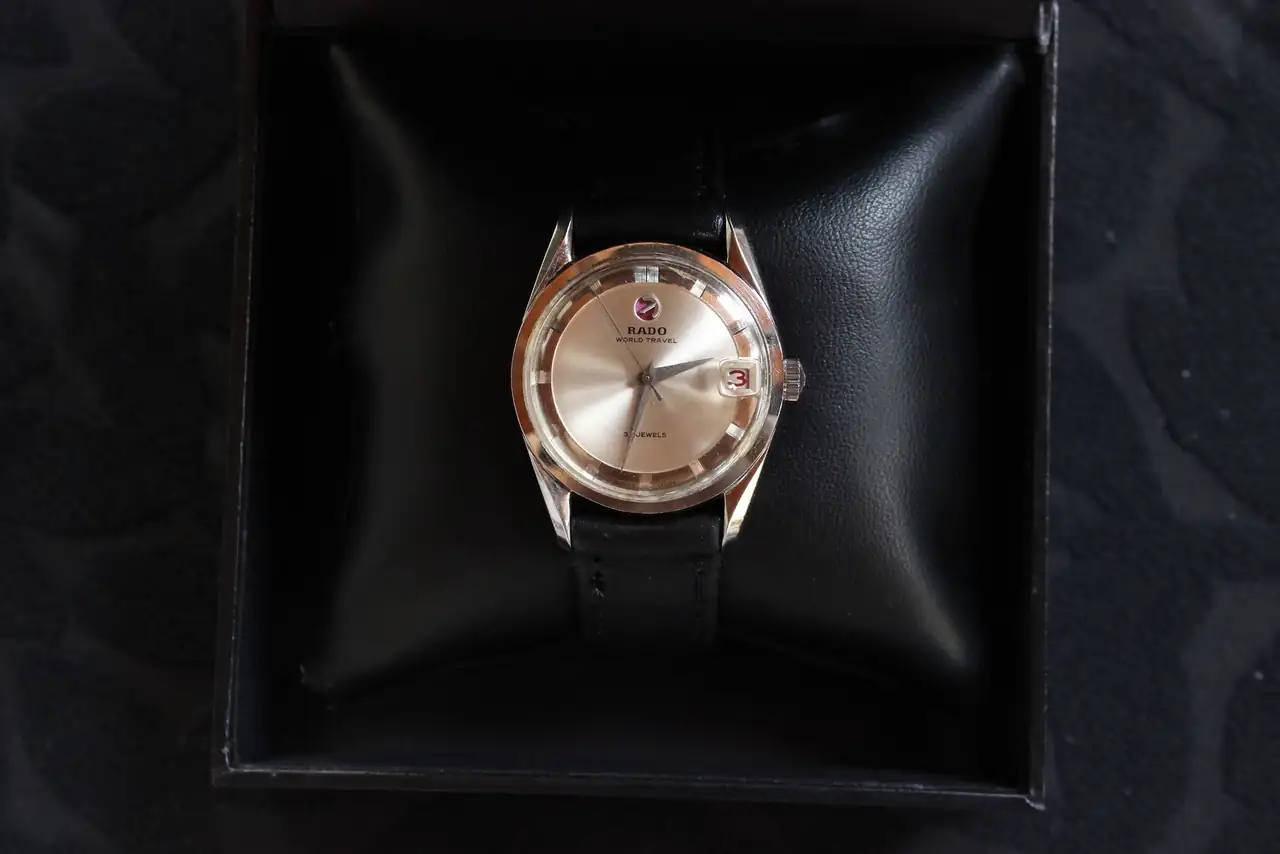

Si, de los dos que tengo gira el ancla. Tuve un Musketeer hace unos cuantos años y lo vendí por poco dinero porque no estaba en buen estado. Recuerdo que costaba que girara el ancla de las esfera
Reacciones: SEIK0SAN, Cacike y Danichrome
Ver el archivos adjunto 2901942
Me encanta que ponga sábado y no sab, y sin tilde queda gracioso. Preciosa esfera.

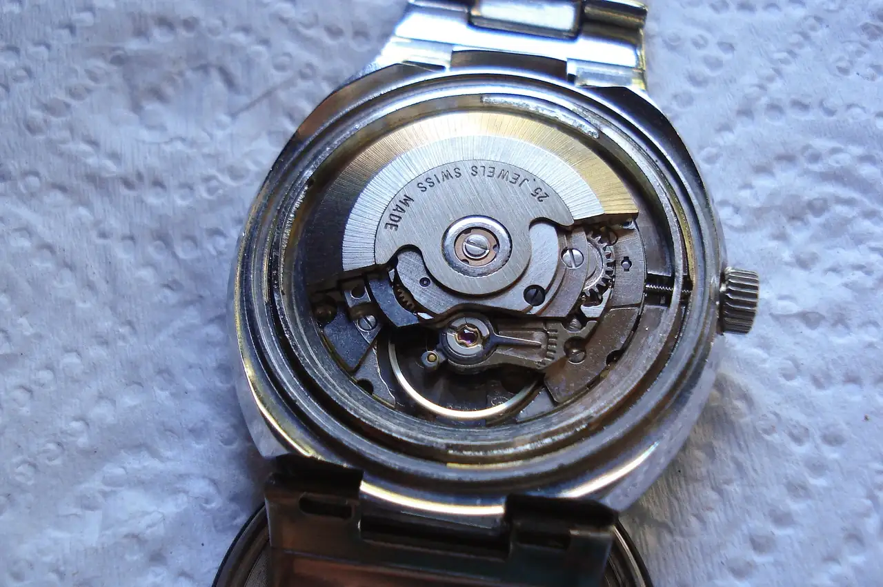

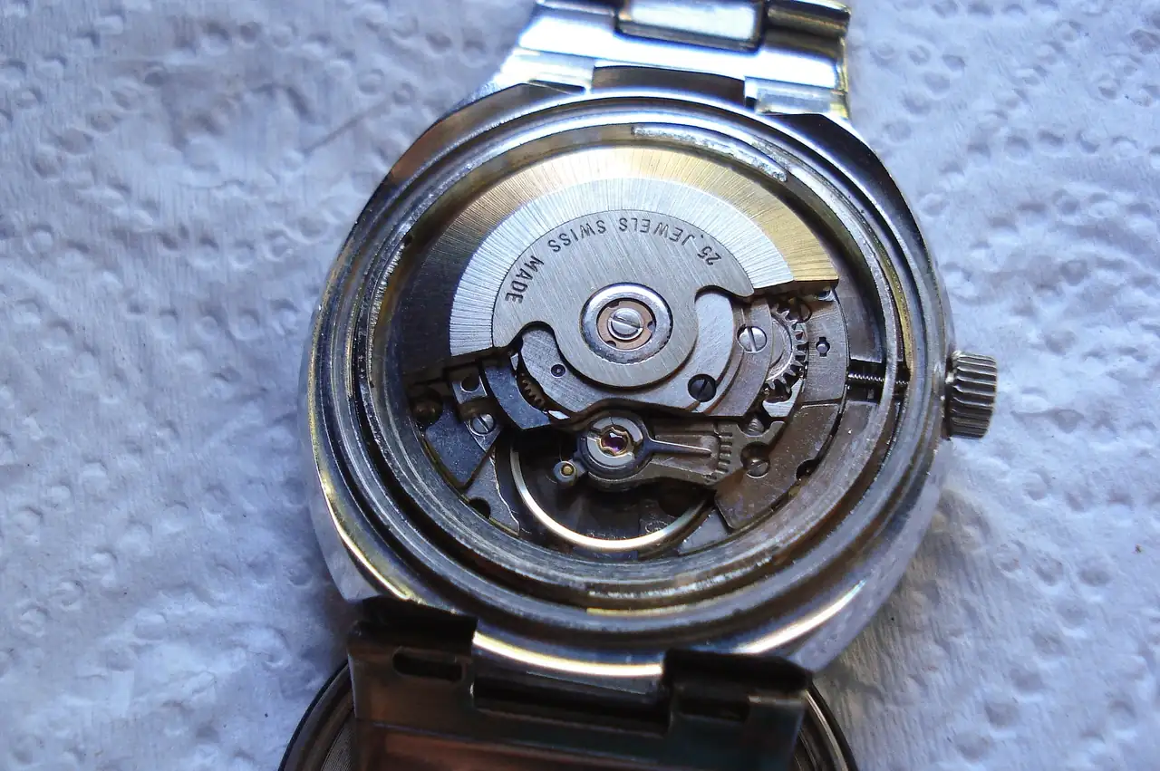

El movimiento es un eta 2783, un verdadero caballito de batalla. Tengo un Mervos con ese calibre pero sin decorar. Debe ser la versión estándar como salía de fabrica:
Ver el archivos adjunto 2902510
El actual es 2797. Pero es la misma familia. Hay una cosa que echo de menos en estos relojes, y es que en algún lago del dial o tapa ponga qué maquina lleva, porque llevo tiempo intentando recopilar modelos con estos eta y viendo solo foros del reloj no me entero. Ya me ha pasado creer pillar un eta cuando era un A. Shild. Que no son malos para nada, pero me gustan menos que los eta

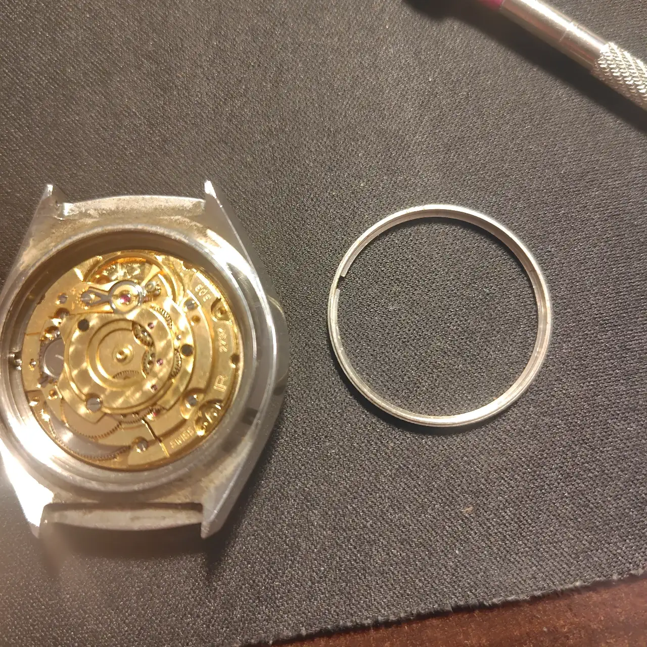

Rado denomina 2797-303 a este movimiento pero es un ETA 2783 modificado. Fijate debajo del volante que aparece "2783 ETA"
Segun Ranfft tambien hay un 2797-309 con base ETA 2773

No sé, en el fondo es lo mismo. Mañana hago lavado, servicio de resorte y barril, limpieza de volante y áncora y epilamado. Si me da tiempo, empiezo a ensamblar y lubricar.

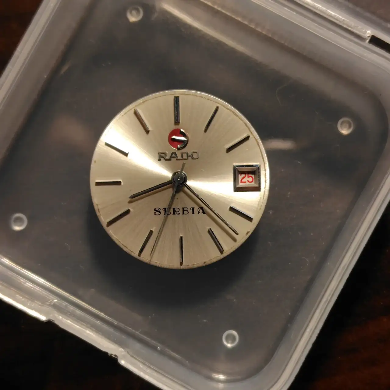

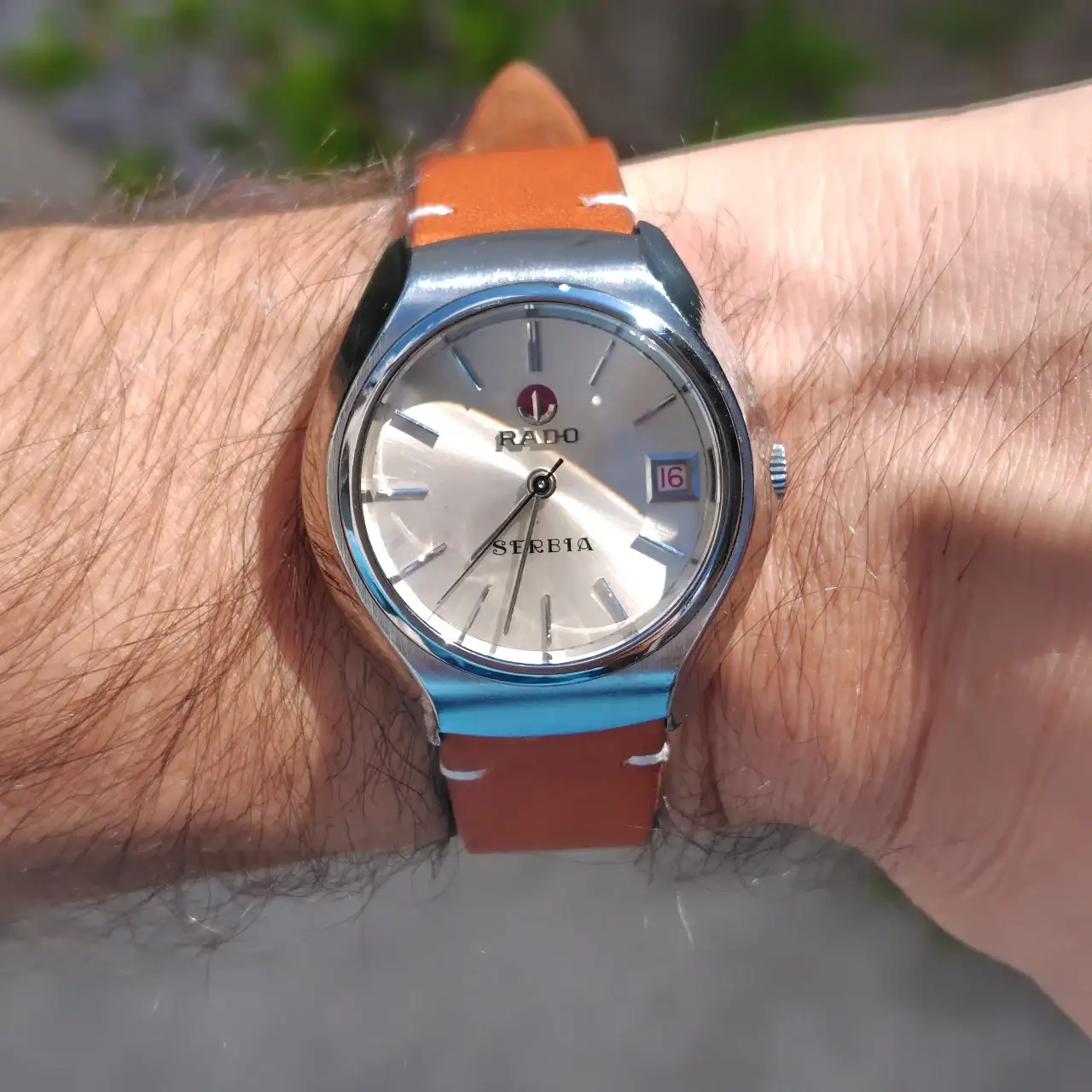

Acabo de finalizar el servicio del calibre. Y además he pulido las agujas. Me falta montar el módulo del automático, pero hoy estoy cansado y no es vital.
Ahora a esperar el cristal.

Lavado y servicio del resorte
Ver el archivos adjunto 2902951Ver el archivos adjunto 2902952
Epilamado de las piezas del escape
Ver el archivos adjunto 2902953
Montaje y lubricados. Lubricantes cadony comprobación del nivel de grasa en las joyas del pallet fork
Ver el archivos adjunto 2902954Ver el archivos adjunto 2902955Ver el archivos adjunto 2902956

Reloj finalizado. Me gusta! Faltan las regulaciones finales, grasa y junta de sellado y tests del automático. Estoy satisfecho.
Ver el archivos adjunto 2902940
Se ve muy saludable y es muy bonito, la verdad.

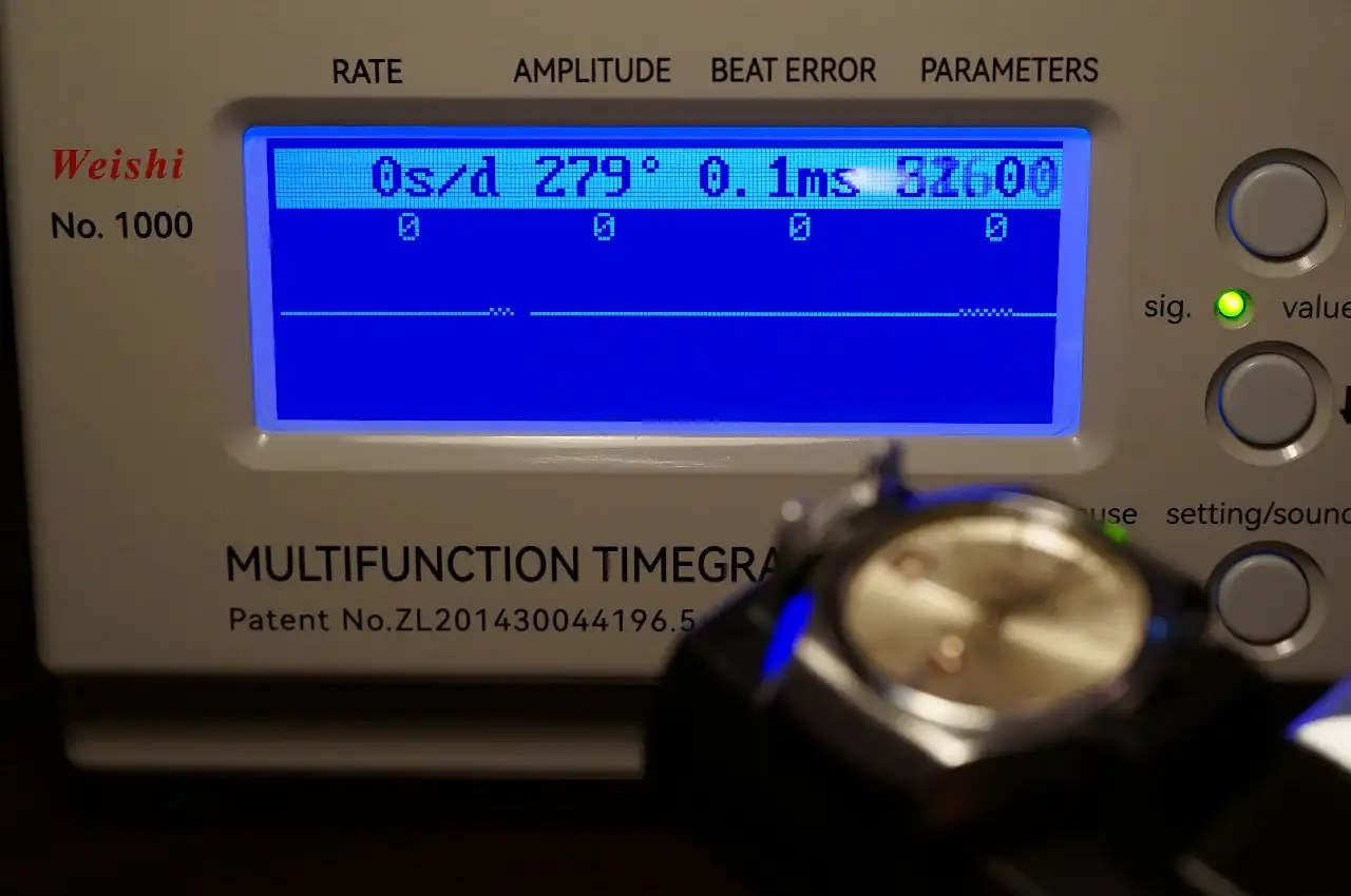

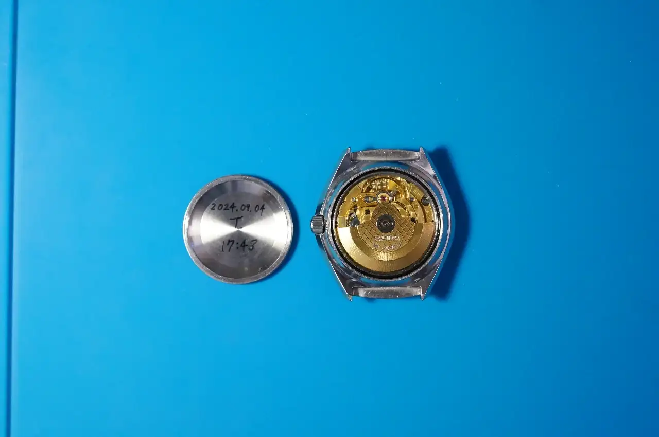

Tuve que cambiar una de las dos joyas del incabloc. La de abajo tenía un pequeño divot y me restaba casi 30 grados de amplitud. Ahora va exactamente igual por ambos lados, lo cual indica una nota de 10. Estoy muy satisfecho.
Ya con esos datos tras una hora después de dar cuerda, me doy por contento. He puesto grasa de silicona en la junta nueva trasera y he puesto también una junta nueva en la corona. La firma y fecha las puse cuando acabé el servicio del movimiento, el pasado día 4.
