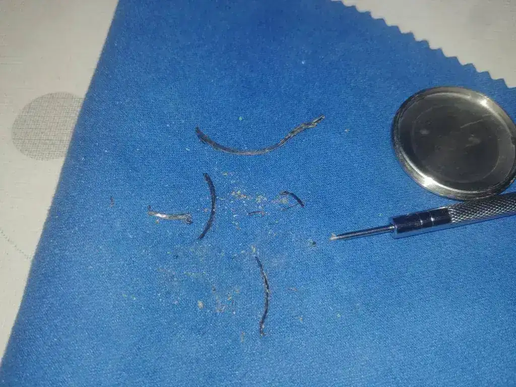

Hola.
Tengo un Radiant herencia de mi padre y hoy me he dicidido a abrirlo.
Al quitarle la tapa, había como una junta como de plástico totalmente estropeada.
Es posible conseguir este tipo de junta?
Y donde?
Pongo fotos.
Gracias.

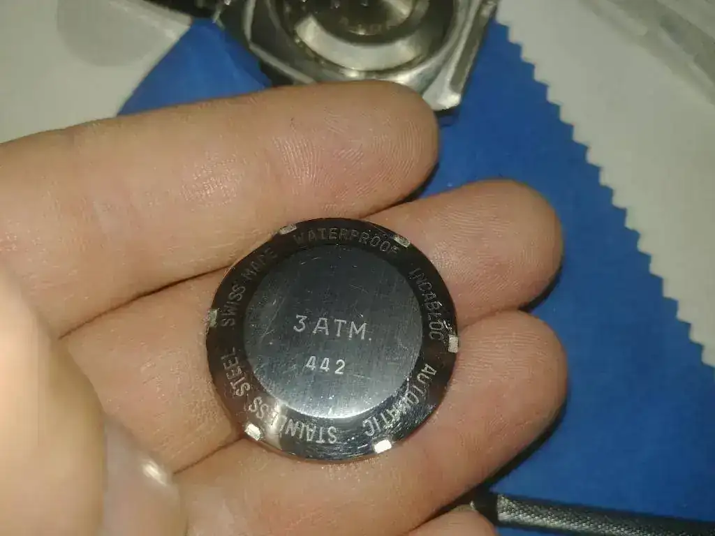

Junta es de goma , endurecida por tempo , tienes que medir caja donde entra este junta y poner una nueva , se venden en todos tamaños y cada relojero tiene una caja con varios .
No olvides engrasar un poco junta antes de apretar tapa trasera .
Por fin si no piensas meterlo en agua profunda , puedes usarlo y sin junta .
AHora veo que de fábrica es de 3 bar que significa muy lejo de agua .

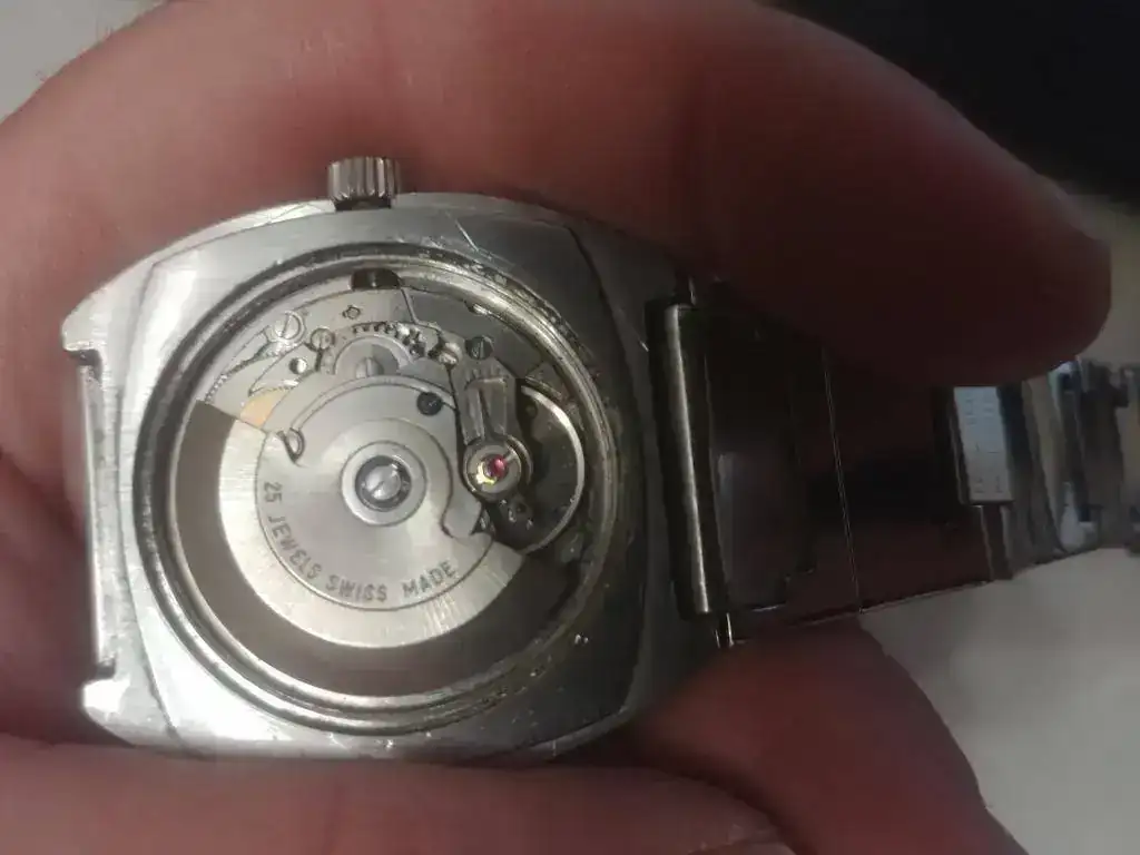

Por cierto el calibre es ETA 2780
He leído que tiene una reserva de marcha de 45h.
Si me lo quito por la tarde ,me aguanta unas 12 horas.
Lo debería llevar a un buen relojero?
Para engrasar y limpiar?
Pues yo no me atrevo.
Mejoraría la reserva de marcha?

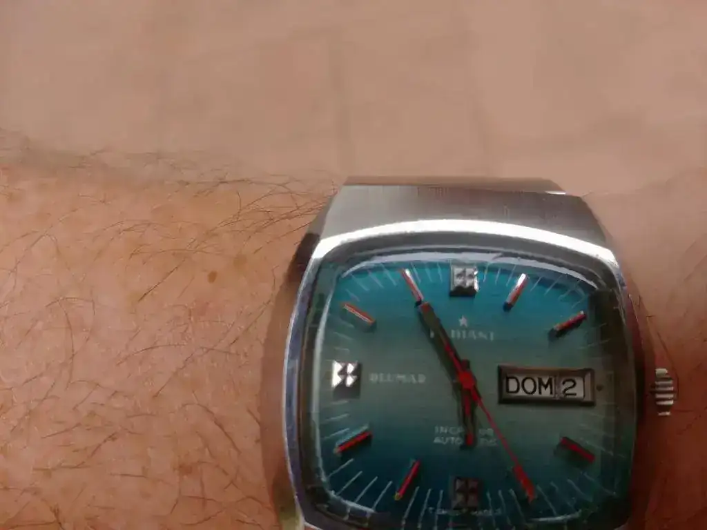

SETENTOSO, A TODA PrUEBA, BELLA PIEZA FELICITACIONES
Qué chulada de setentoso :ok:: Me gusta su potente caja y me encanta el hermoso color de la esfera y sus singulares índices... ¡y encima de tu padre! :clap:
Ya te han aclarado lo de la junta de goma, pero con todo y renovarla, yo no lo mojaría :umbrella: Lo de la limpieza y aceitado seguro que lo agradece; un relojero de toda la vida se encargará de dejártelo en perfectas condiciones para disfrutarlo muchos años más :Cheers:

Las juntas eran de goma, de PVC, plásticas, de plomo.
creo que ésta que nos mostrás puede ser de lo último, a juzgar por las fotos (se ve un reflejo por ahí).
Me extraña igualmente que una junta de semejante material estuviera en un reloj tan "moderno" (años '70s).
Al reemplazarla, el relojero debería colocar una de similares dimensiones
y tipo (plana, redonda , etc).
El material bien puede de goma, que son las más efectivas actualmente.
El calibre parece ETA 2778 o similar.

De plomo no es.
El calibre es el 2780
