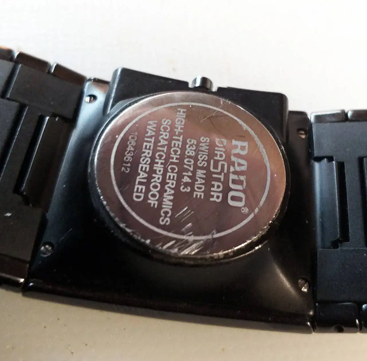

Muy buenas, tengo un reloj marca Rado de cerámica al cual las pilas no le duran demasiado, el caso es que he intentado cambiársela yo y me ha sido imposible. En este modelo la tapa ni va roscada ni tiene muesca para hacerla saltar, por lo que deduzco que va a presión. Solamente me pueden cambiar las pilas en un distribuidor oficial de la marca, pero en la actualidad no existe ninguno en mi ciudad, en otras relojerias no se han atrevido a hacerlo. Yo he pensado en utilizar un extractor de garras multiples de los que se usan para quitar los cristales de plástico en relojes antiguos; no poseo esa herramienta pero la he visto de Amazon. ¿Que tal mi idea?. Os agradeceria una ayudita. Gracias.
Con una foto de la trasera alguien te podría ayudar con más seguridad.

Subiré una foto, pero poco se puede ver, sencillamente un disco de acero pulido que sobresale un par de milímetros de la carcasa de cerámica. La carcasa tiene cuatro tornillos, pero los quité y solo servian para soltar el cristal-

En la foto que he subido, se puede ver el modelo, la tapa no sobresale de la caja un par de milímetros como mencioné anteriormente, solo es de un milímetro y escaso. En la foto aparecen unas rayaduras y desperfectos muy exagerados por la luz, en realidad casi no se aprecian.

Joer, esa caja es de las más sencillas de abrir, es a presión no tiene ninguna dificultad, con una navaja se abre en un segundo sin necesidad de dejar el fondo así, metes navaja y haces un poco de palanca, ya ta.
El problema lo podrías tener al cerrarlo, pero nada más

Recuerdo algo parecido con una tapa de este tipo, no conseguía abrirla, y recurrí a mi jefe, este puso aceite al alrededor de la tapa, y lo dejo reposar al rato, cogió una bolsa de plástica, con la que protegió la caja tapa, de posibles rayadas, apoyo el canto del reloj en un mártir de madera, cogió el martillo, apoyo el filo de una navaja entre caja y tapa, y fue haciendo rotar la navaja y golpeando al mismo tiempo, con el martillo en varios puntos para abrirla.

He abierto cientos de estos, nunca me han dado problema, tener la navaja afilada y hacer palanca

Yo quitaría esos cuatro tornillos no sea que sea un embellecedor que tape media tapa trasera y por eso no te engancha la navaja. No sé, hablo desde el desconocimiento puro.
Es solamente una tapa a presión sin mayores complicaciones para abrir, al cerrarla si hay que tener cuidado por el tema del cristal ya que son de la misma forma de la caja y ocupan toda la superficie y el 99% de los relojeros no disponemos de las herramientas especificas para ese tipo de cajas pero tengo un par de clientes que les cambio las pilas y nunca tuve problemas al cerrar estos relijes
Buenas tardes, la tapa va a presión con junta de nailon. Si consume mucho o una de dos, las pilas que le ponen no son buenas o tiene exceso de consumo que vendría a ser que cambies el circuito. Espero que puedas solucionarlo sin ningún problema. Un saludo
