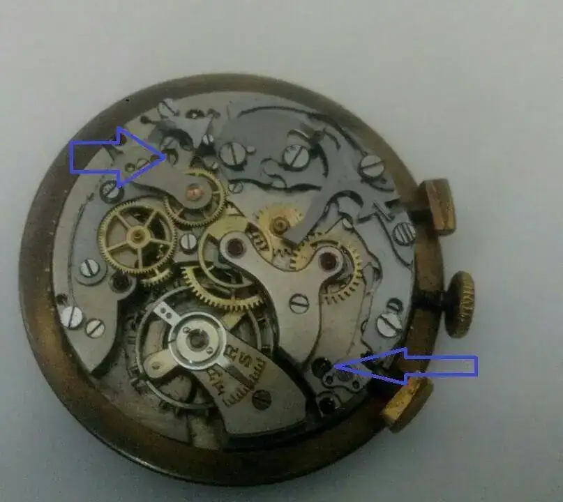

Alguien sabe qué tornillos son los que liberan el dial en ese movimiento?
Gracias

Hola,
como dijo as1130, el dial se quita dando media vuelta a estos tornillos :
Vas a ver que en la base esos tornillos
tienen un corte recto,
cuando coinciden esos cortes con las patas de dial,
el dial queda listo para retirar.
Tenés que saber que esos tornillos ajustan desenroscando,
así que deberías ajustarlo media vuelta o hasta que coincida el corte recto
y la patas del dial que queden libres.
Lo opuesto para colocar el dial y ajustarlo.

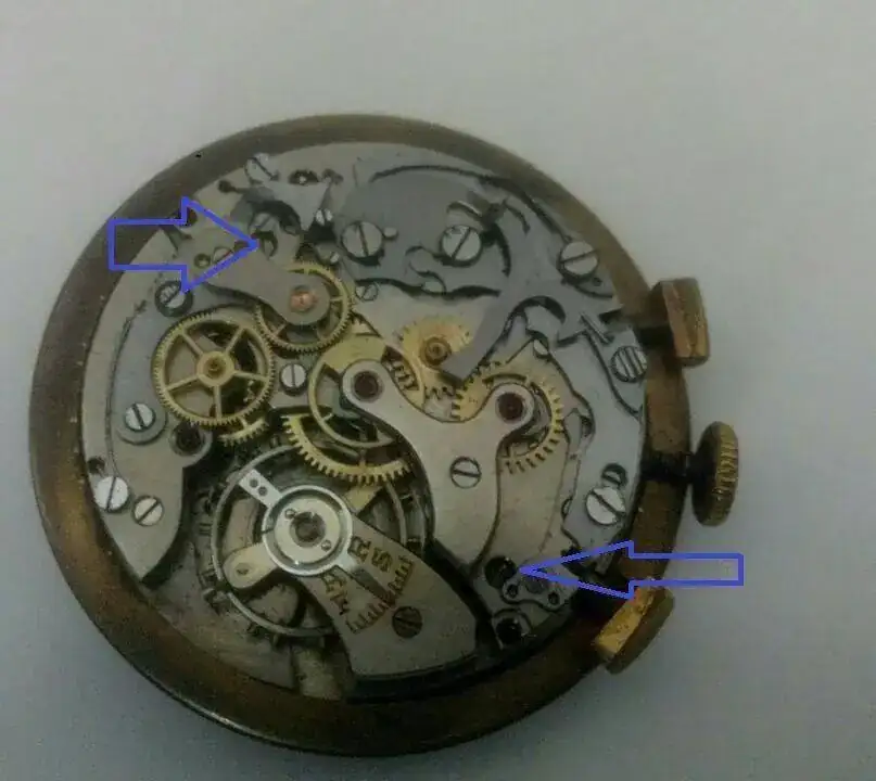

Hola,
Ver el archivos adjunto 306794
Alvaro

Buen día amputo; si piensa meter mano...mucho cuidado. Sí ve que no afloja haga palanca suave con el destornillador y sino se afloja tenga mucho cuidado por que se puede abollar la chapa del cuadrante.
Los 2 tornillos que ajustan al cuadraante - no hay que aflojarlos totalmente...siga la enseñanza del amigo Golipo.
Un saludo y suerte. Luis desde Argentina
