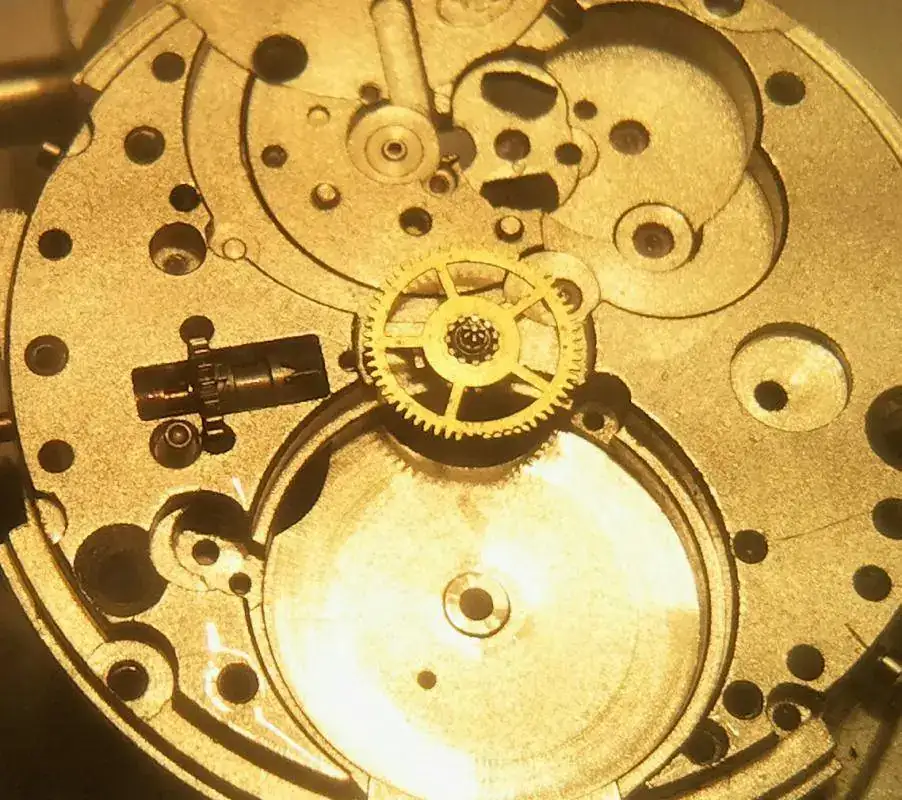

Bueno, os pongo una foto de la rueda de centro. Se ve como esta.
Tendrás que cambiarla, le faltan dientes. Animo.
Jajaja. Se ha quedado mellado.
